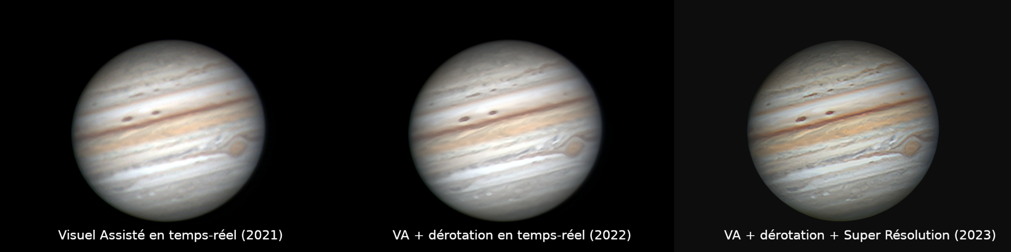

- la vidéo assistée en temps réel (2021),
- la vidéo assistée avec dérotation en temps réel (2022),
- la vidéo assistée avec dérotation et super résolution (2023).
Pour cela, il faut une puissance de calcul suffisante (elle augmente d'année en année chez NVIDIA) et un fonctionnement en mode dégradé va à l'encontre du but poursuivi.
Le petit exemple suivant montre ce que sera la vidéo assistée en 2023 si tout se passe comme prévu : La vidéo assistée (2021) donne déjà de bons résultats en live.
Son évolution avec la dérotation (2022) améliore la donne surtout que les satellites restent bien ronds et les images dépourvues d'artefact.
Enfin la super résolution (2023) permettra de réaliser des vidéos en haute résolution et en temps-réel.

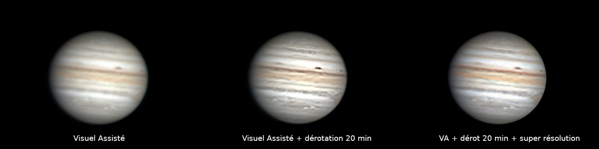

Site consacré à l'empilement d'images brutes lunaires et planétaires en temps-réel
L'apport de la dérotation et de la super résolution quand les conditions d'observation sont médiocres comme le 27 octobre 2021 :
