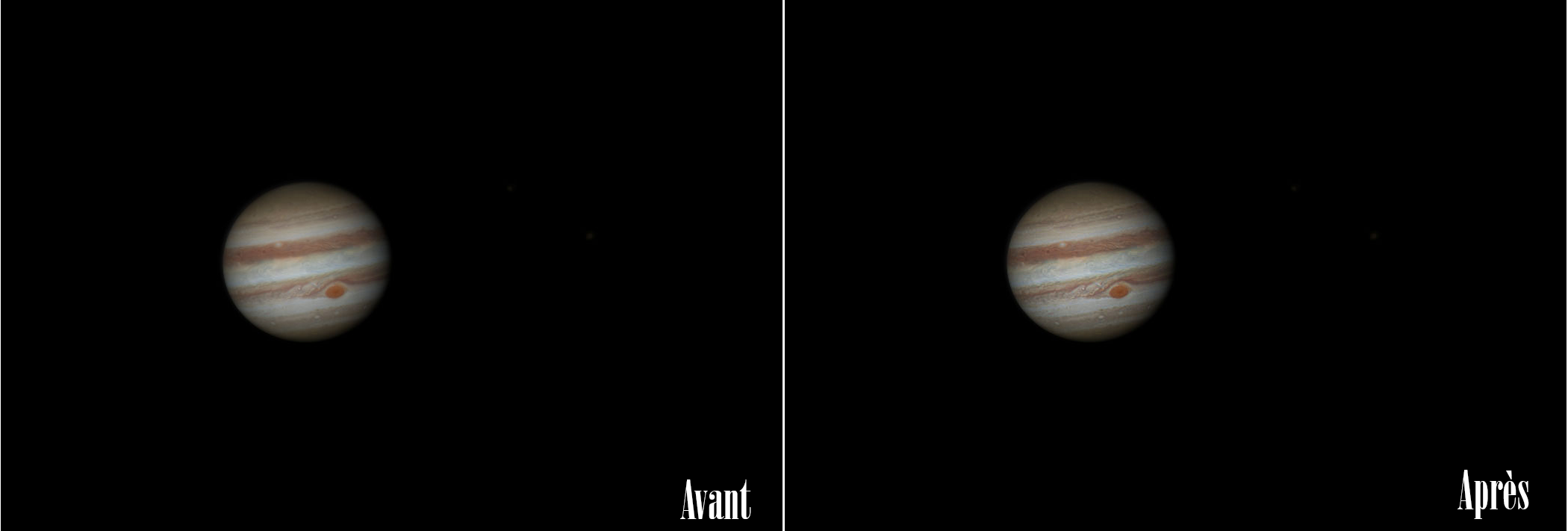

Le planétaire de Caprice au newton
Message par Caprice » 19 févr. 2025, 17:15
Au vues de tes résultats rien qu'en live, ça devrait bien donner @Olivier-Fantasy ;)
Pour le passe haut, je fais comme ça (image passée sous turbu :P ) :
- Duplication du calque
- Passage en mode Incrustation
- Passe haut en jouant sur la finesse pour faire ressortir les détails souhaités
NB tu peux jouer sur l'opacité du calque ou faire un masque pour n'incruster que la partie qui t'intéresse
pour un avant/après :
Et pour mes résultats d'Octobre, c'était bien flou en effet, la capture de base n'étant pas bonne, tous les traitements que j'ai tentés n'ont pas pu la transformer en réussite :D

Merci, il faut que je note ça, sinon je ne m'en souviendrais jamais...
Testé et approuvé, ici : viewtopic.php?f=39&t=2768&p=200417#p200417
J'ai vu que tu faisais la MAP au bahtinov : j'ai fait ça aussi, mais ensuite j'ai affiné à l'oeil (stack, correction, stack, correction, etc.) et j'avais une énorme différence entre ce que m'avait donné le bahtinov et la meilleure map !!
Et puis, j'ai vu que tu mettais beaucoup de "Denoise" dans le live stack de SC. Perso, je n'en mets pas car ça "denoise" en rendant l'image floue !! Donc, je trouve ça nul ;) Je n'utilise que les 2 premières barrettes en-dessous (surtout la première)...
Bon, après, si tu prends une capture, on s'en fiche, car tu referas tout dans Registax ;)
