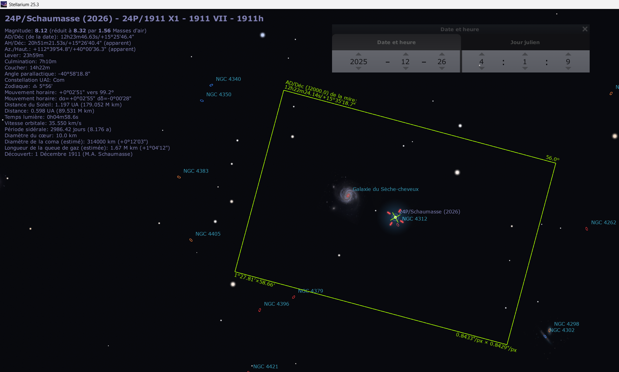

Message par fcouma » 21 déc. 2025, 12:12
Le matin du 26 décembre 2025 la comète 24P/Schaumasse et la galaxie M100 seront dans le même champ et suffisamment hauts (Entre 3h et 6h30).
Magnitude environ 8 donc pas mal
Même avec un Seestar mais i faut être matinal
Avec mon 200/930 et la 2600MC : faisable aussi le 27/12 selon météo :?

5mn après, l'ASIAIR vise M100 et en 30s on voit "très bien" M100, 24p, NGC4312 + d'autres NGC
Je commence à 4h10 et reste pour 10 poses, j'en ai programmé 190 de 30s

La comète se déplace très vite ! Et sa lueur éclaire NGC4312

Oui avec le Paracorr donc toujours 200/930mm
sinon avec l'Askar 71F, le champ aurait donné ceci :
