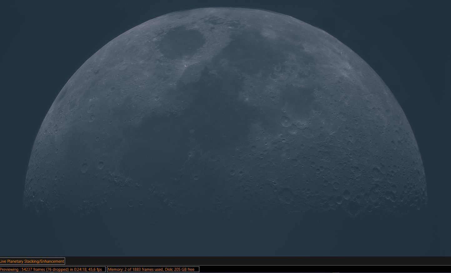

Message par dob250 » 09 avr. 2025, 17:43
Lundi le C8 était de sortie avec les premiers réglages pour le planétaire ce sur quoi il sera affecté
collimation faite la veille mais avec le correcteur (avant la capture VA ciel profond) mais pas sur une étoile, non visible au moment de ces captures de la lune
donc un gain substentiel à l'avenir avec en plus une barlow 1,5X pour avoir un échantillonnage digne du planétaire
premier résultat en VA pure capture des images à 5/1000
ensuite les images VA traitée sur astrosurface

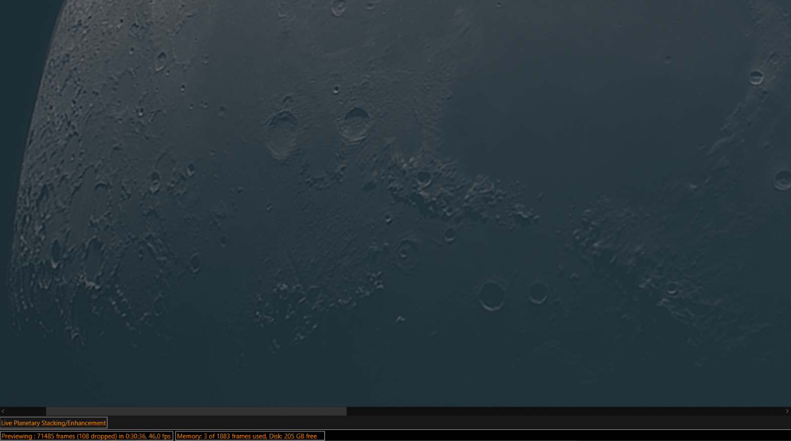

Message par dob250 » 11 avr. 2025, 10:21
On continue doucement avec le C8, Toujours à F/D 10 et IMX585
Photo de la lune d'hier soir
La collimation était parfaite seulement après pour la capture de jupiter déjà basse sous l'horizon et en plus proche de la maison
> Lune en VA pure
Ensuite traitement du résultat en VA
crop
> Ensuite Jupiter, ce ne sera bientôt plus possible
En VA pure
retraitée peut être un peu hard

Fait de jour car depuis les nuages sont arrivés
et la seule capture en 678 M
