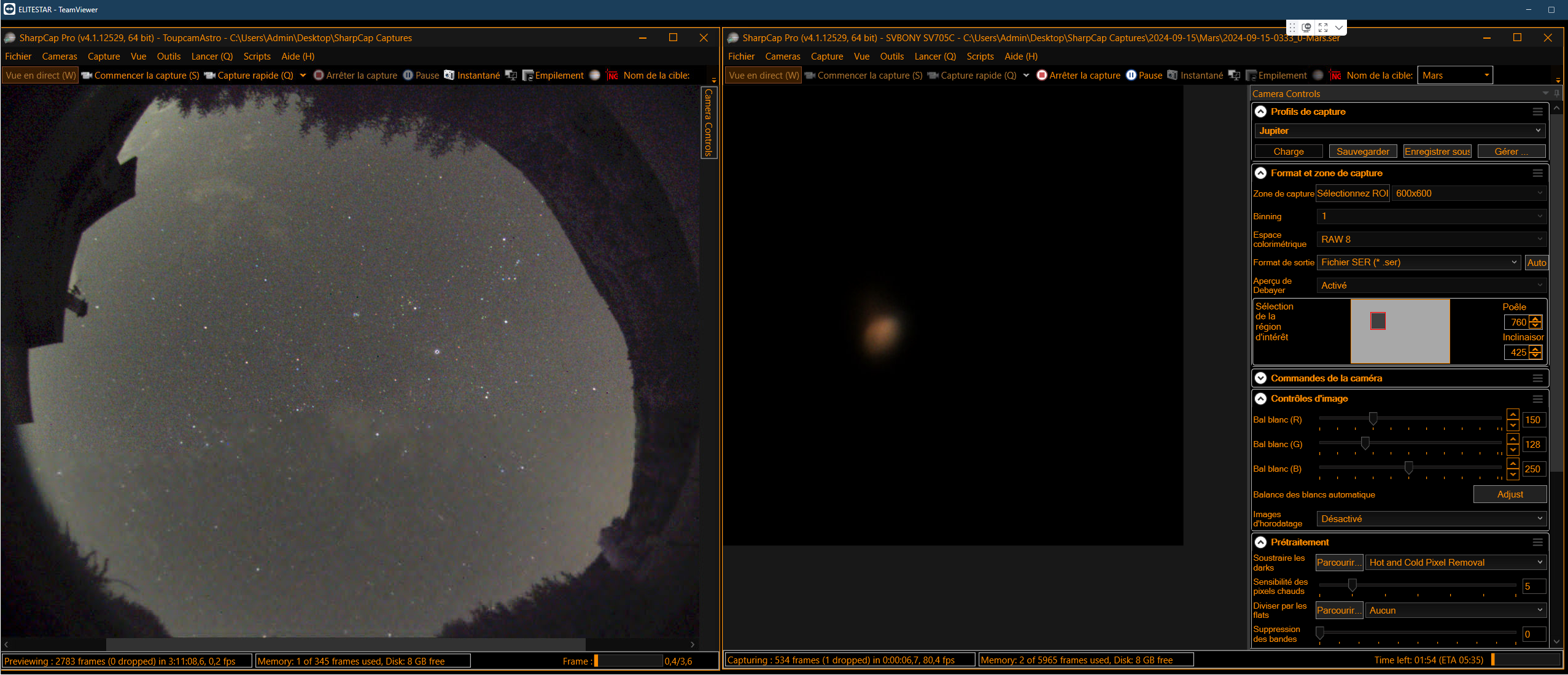

Un petit tour sur Jupiter, toujours en IR 807

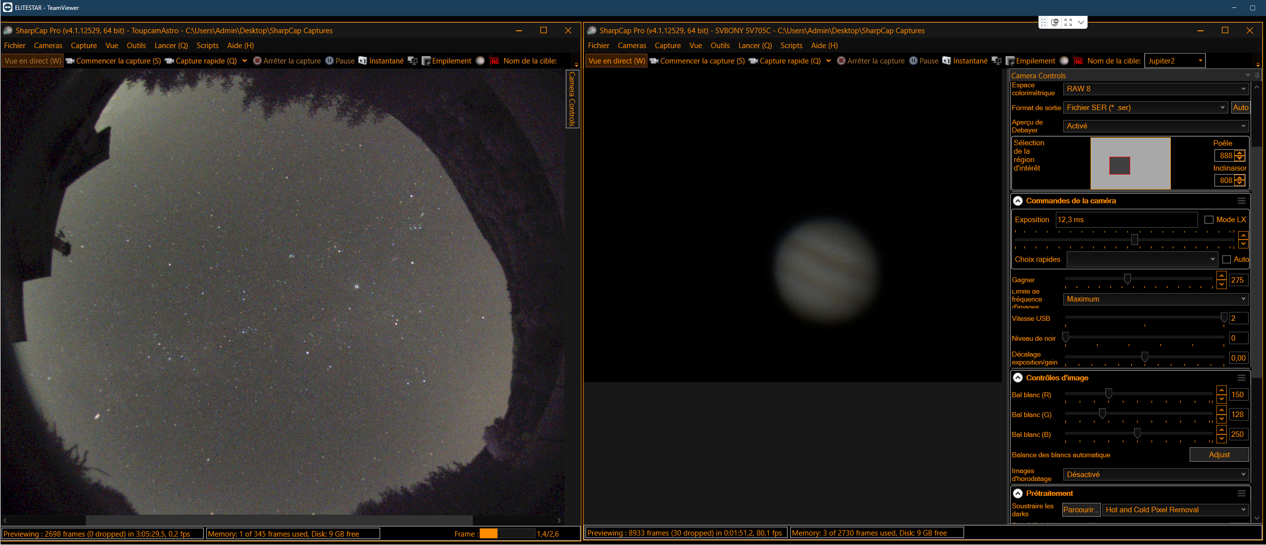

Retour à la couleur en UV/IR cut
arf...

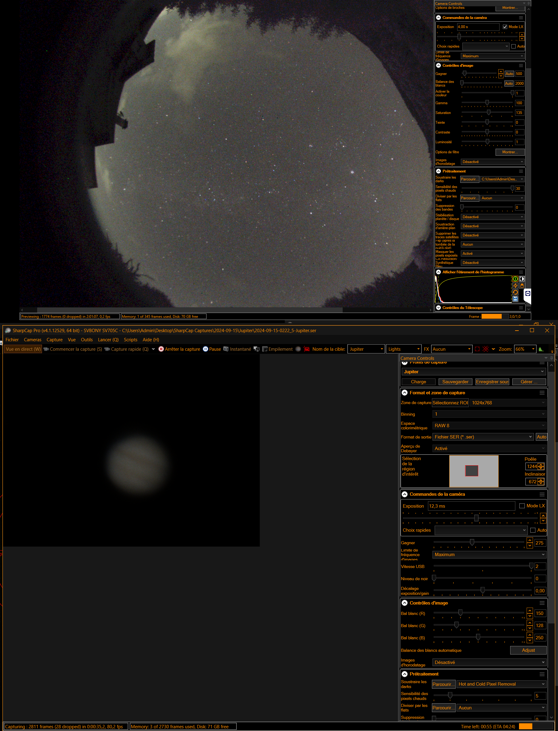

Le planétaire de Caprice au newton

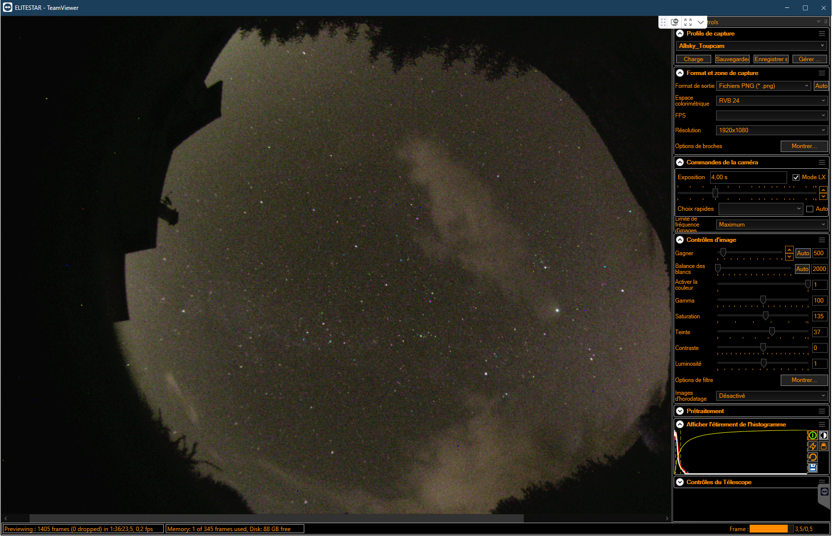

Message par Caprice » 15 sept. 2024, 04:25
ça se dégage à nouveau, je tente une série de capture (13x90s pour rester sous les 20 minutes)
C'est pas gagné mais je vois passer de belles frames entre les nuages

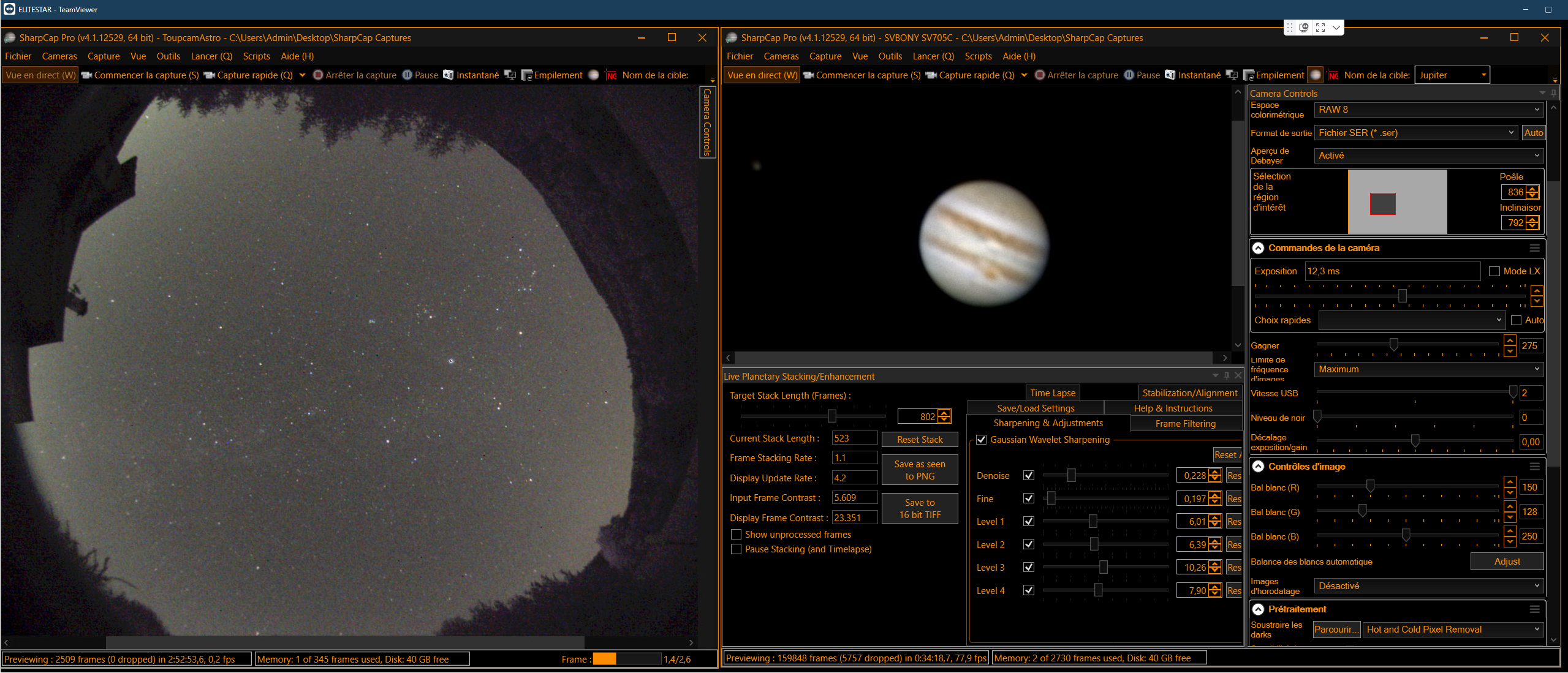

Retour au VA
ou pas :ninja:
Le module est quand même pas mal foutu, une fois les réglages trouvés, même entre les nuages on voit vite des détails apparaitre
Ici, 300 frames de 12ms, gain unitaire, à travers les nuages, 5% les meilleures :
exemple en save as seen

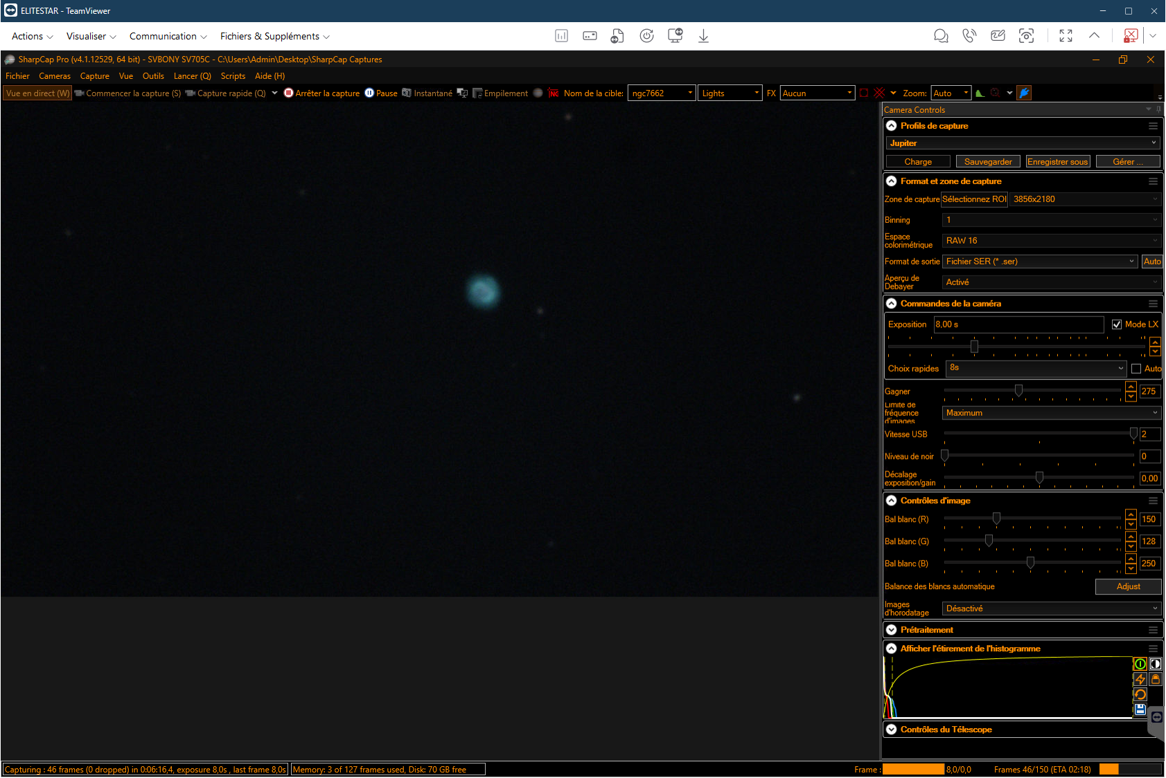

En attendant que Jupiter monte, je tente une capture de NGC7662, la Boule de neige bleue. Le stack classique ne marche pas, pas plus que le stack planétaire, je tente dons la capture d'un ser pour intégration dans AutoStakkert ou Siril.
ser de 150 frames, poses de 8s, gain unitaire, barlow 3x, imx585c
à100%

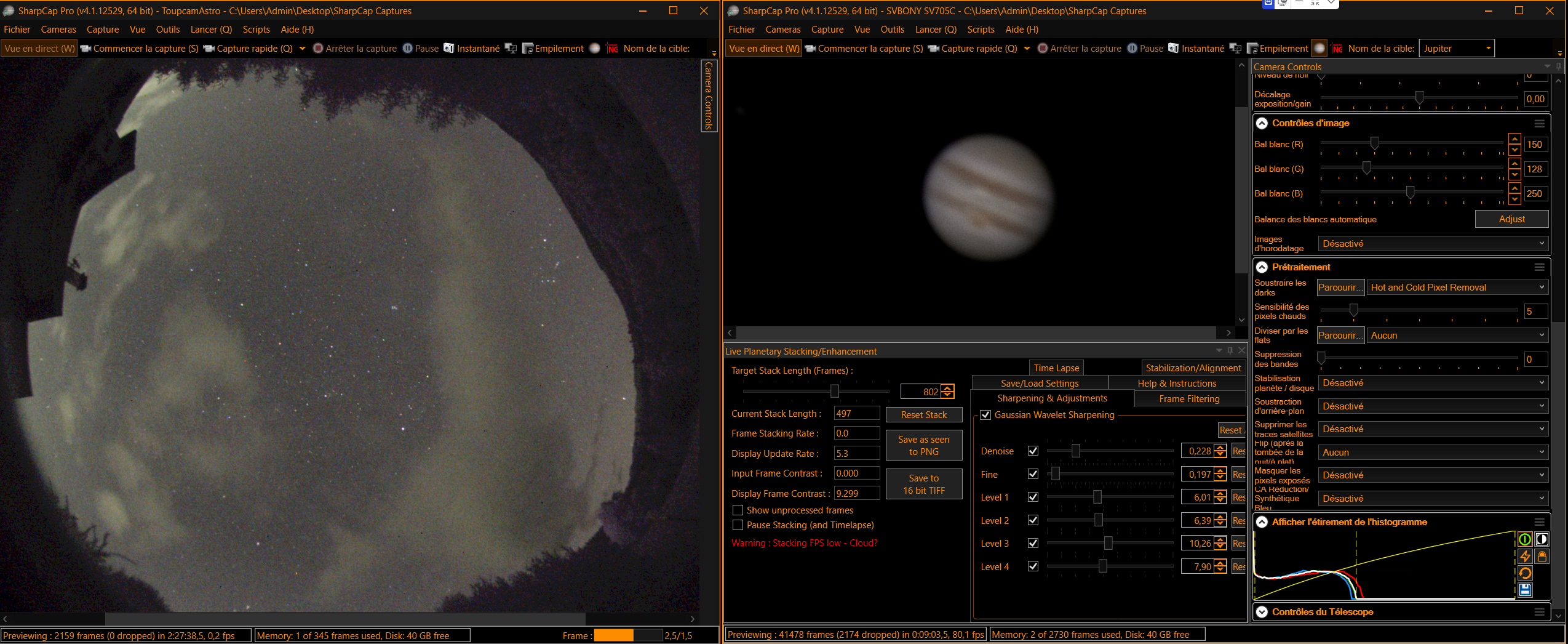

Jupiter en compagnie de Io, Europe, Ganymède et Callisto
à 100% dans la TV3x
Le résultat n'est pas si fou :? mais je jette un coup d'œil au Ciel :techie-idea:
En fait, cet outil de VA planétaire est vraiment puissant :D
