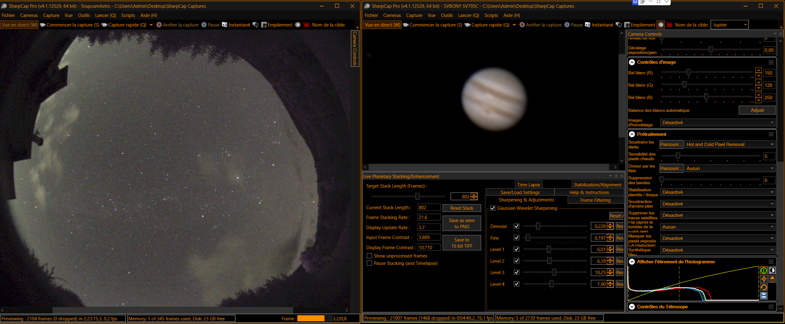

Un petit tour sur Jupiter, toujours en IR 807

Le module est quand même pas mal foutu, une fois les réglages trouvés, même entre les nuages on voit vite des détails apparaitre
Ici, 300 frames de 12ms, gain unitaire, à travers les nuages, 5% les meilleures :
exemple en save as seen

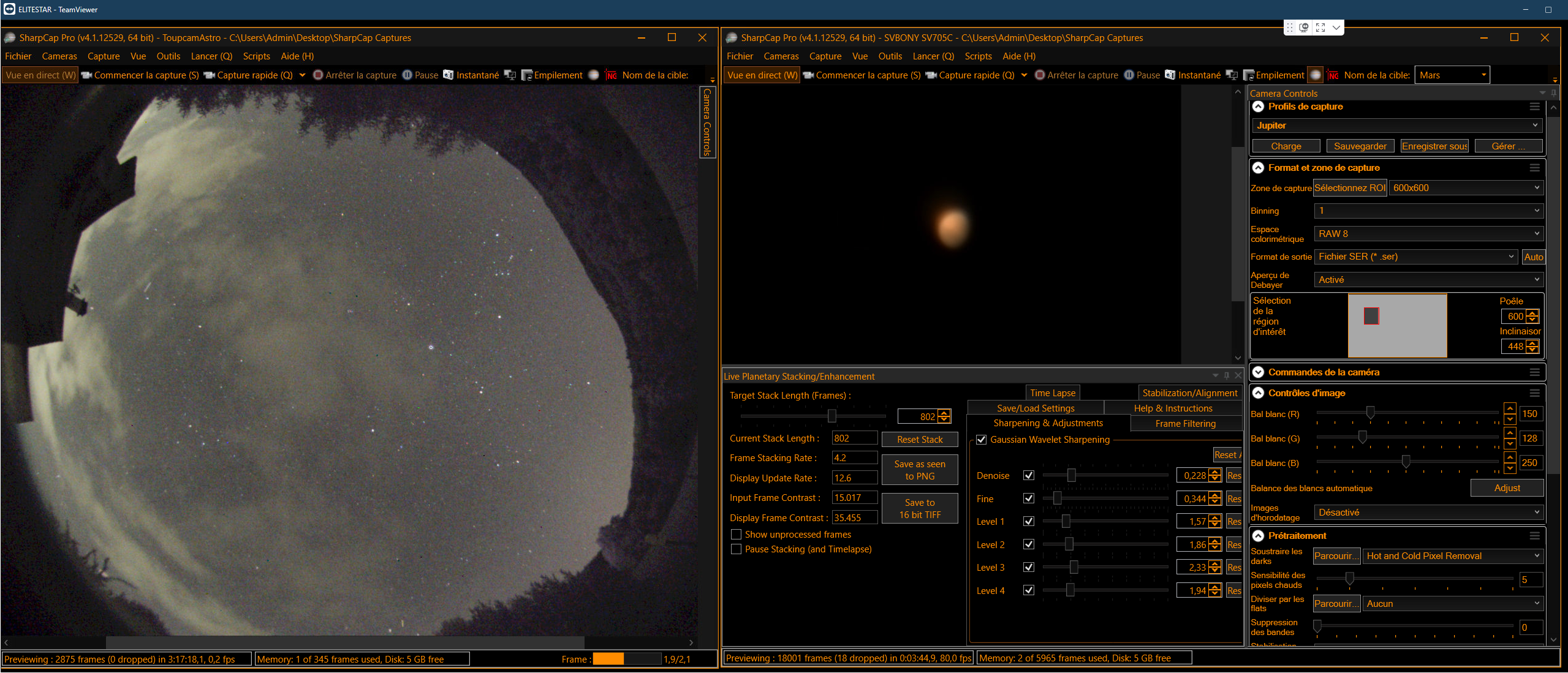

Le Ciel se dégage à nouveau
Je tente une dernière série avant qu'il ne fasse trop jour
Un petit tour sur Mars et au dodo

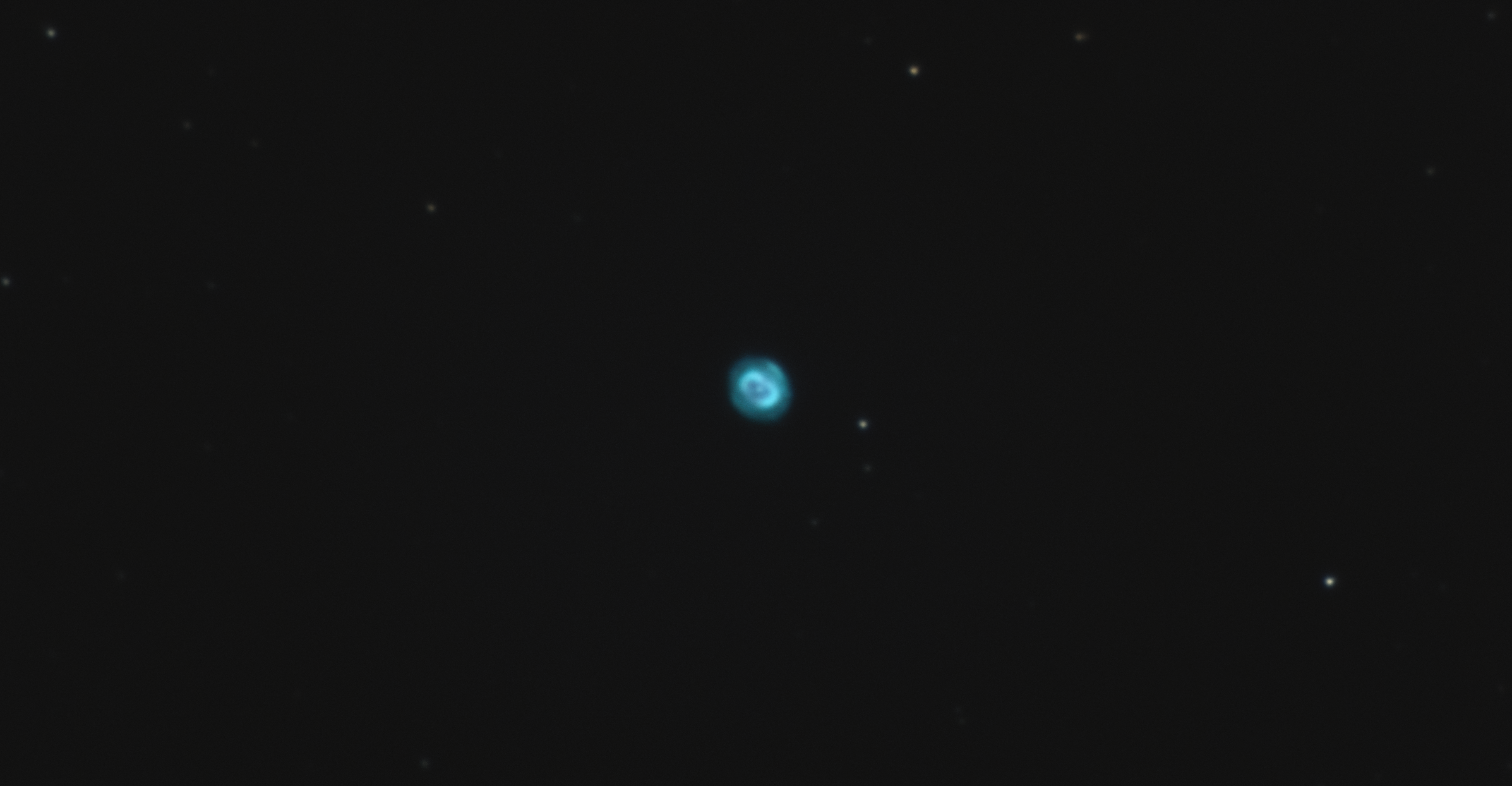

En attendant que Jupiter monte, je tente une capture de NGC7662, la Boule de neige bleue. Le stack classique ne marche pas, pas plus que le stack planétaire, je tente dons la capture d'un ser pour intégration dans AutoStakkert ou Siril.
ser de 150 frames, poses de 8s, gain unitaire, barlow 3x, imx585c
à100%

Le temps de patienter en relançant des stack et en m'extasiant de la puissande de Sharpcap pour faire sortir Jupiter de derrière les nuages, j'expérimente autour de la Boule de neige bleue.
La première image qui en ressort avec 20% les meilleurs de 150 :
NGC7662 30x8s gain 275
Avec le double de frames et un peu de triturage
NGC7662 60x8s gain 275
