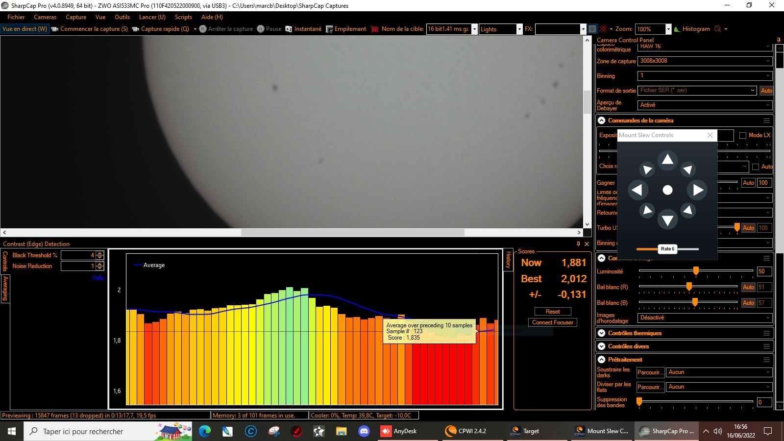

16b filtre neutre
comme je suis parti sur la map faite il y a 3 jours me suis dit il serait bon de refaire une map, et bien entendu, impossible d'utiliser un masque j'ai essayé avec le edge detection.... ben ca marche pas j'étais sur des valeurs qui étaient normalement mieux que mon réglage de départ mais le résultat après stack est catastrophique, du coup je ne suis en mesure de vous présenter qu'une petite partie de tous les essais réalisé, avec des filtres différents des mix de gain et temps d'expo différent.
La pièce jointe « compliqué de faire la map.JPG » n’est plus disponible

a force de patienter on fini par avoir qlq minutes de trouée. Avec le soleil le principal souci reste la map, impossible a faire sur le soleil. Bref faut juste prier que la map faites il y a qlq jours n'ai pas trop bougée.
