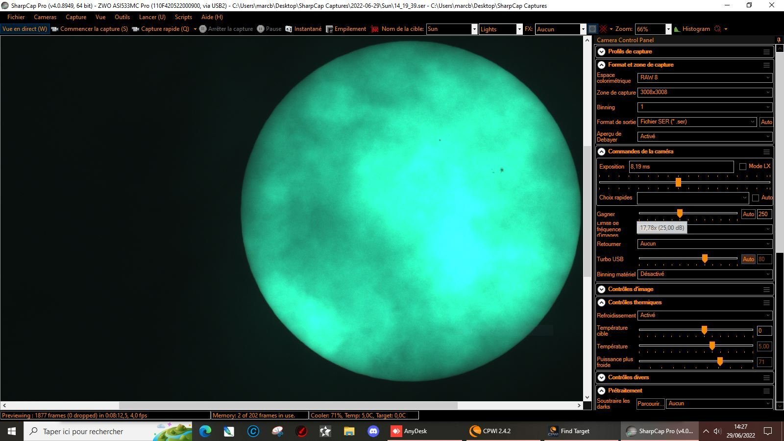

Message par Micmac » 29 juin 2022, 17:09
bon comme je n'ai pas eu l'occasion de sortir le matos la nuit pour cause de nuages omni présent. Je me rabat sur le soleil, les nuages sont toujours la, mais il va juste falloir patienter il va bien y avoir une petite trouée, bien sur fait avec la 72ed
La pièce jointe « sun nuages.JPG » n’est plus disponible
La pièce jointe « lol.JPG » n’est plus disponible
a force de patienter on fini par avoir qlq minutes de trouée. Avec le soleil le principal souci reste la map, impossible a faire sur le soleil. Bref faut juste prier que la map faites il y a qlq jours n'ai pas trop bougée.
