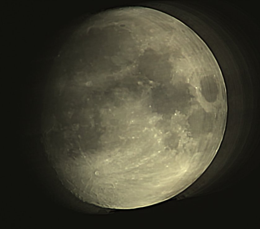

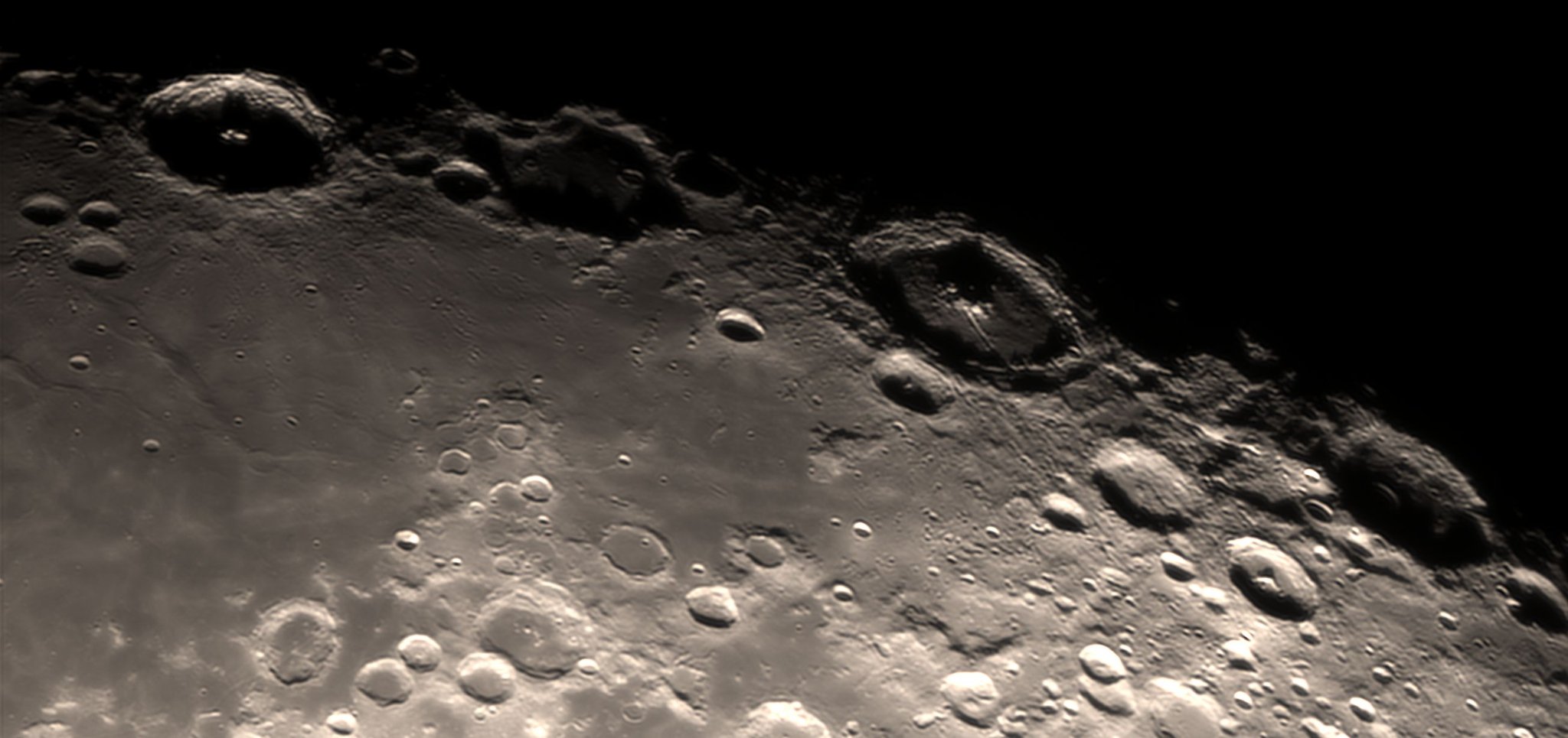

Message par pejive » 31 août 2023, 23:04
La Lune de chocolat :lol:
Mak 127 camera IMX464 filtre IR pass 685nm
exposition 7ms gain 100 température capteur 34° température ambiante 22°
250 images conservées sur 1000
traitement ondelettes avec Astrosurface U4
les nouveaux clairs de Lune de pejive
Message par pejive » 01 sept. 2023, 09:29

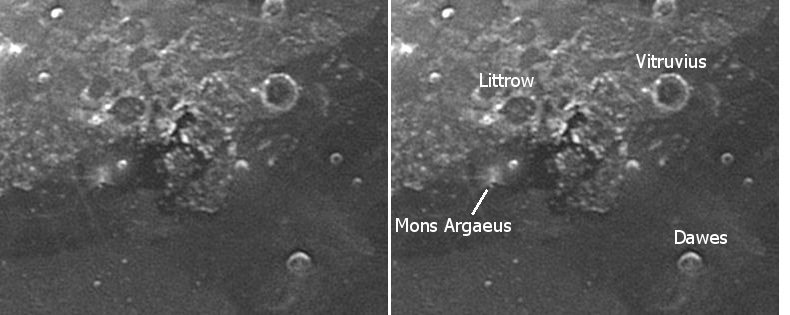

Retraitement du canal rouge
Un peu de nomenclature. Le Pôle Nord est à gauche
Autour du site d'alunissage d'Apollo 17 (près du cratère Littrow) beaucoup de nuances différentes

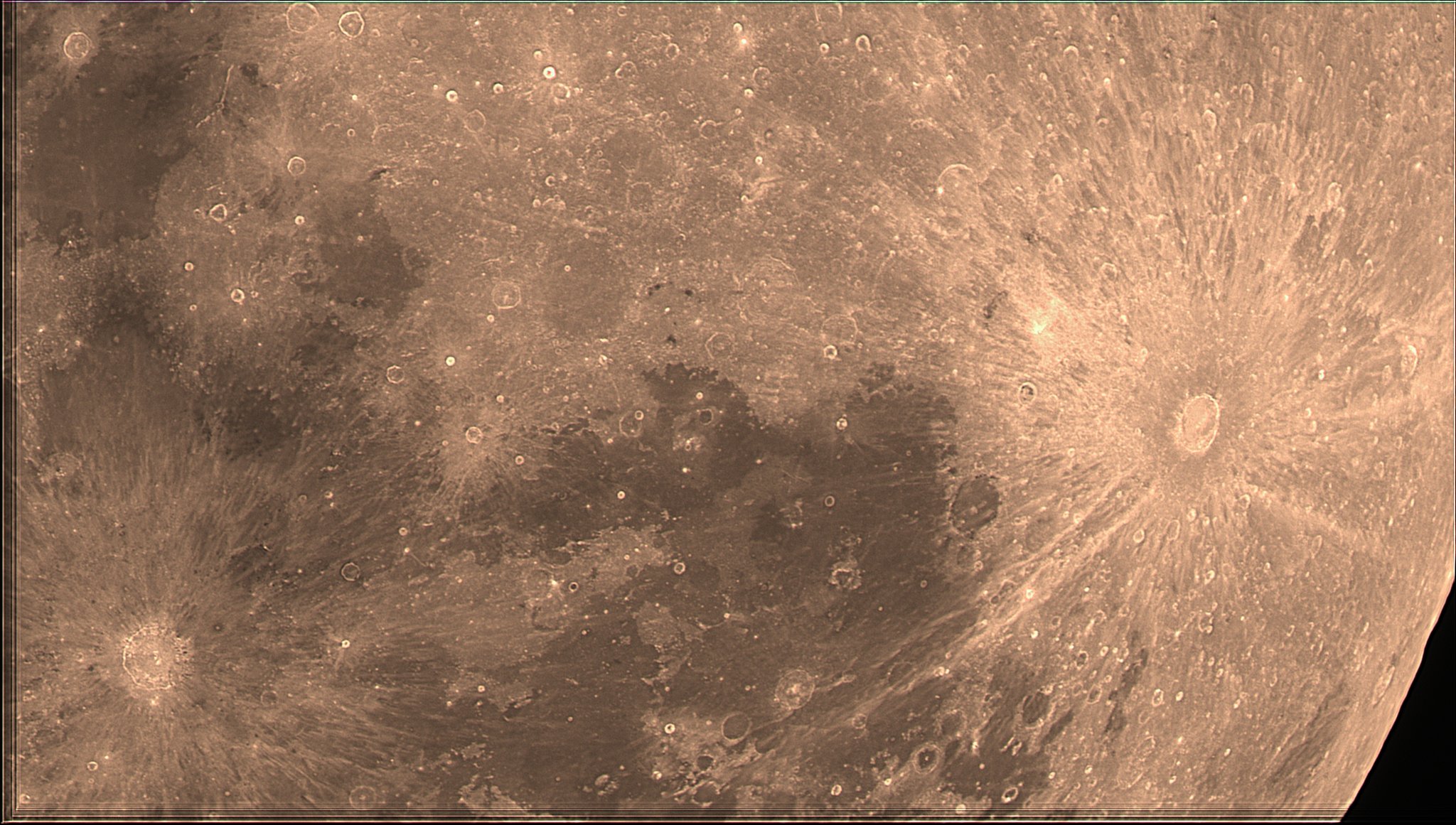

Message par pejive » 29 sept. 2023, 09:24
Lune du 28 septembre
Mak127-camera IMX464 (Neptune CII)-filtre IR pass 685nm
exposition 3,3ms gain 100 offset 4
125 images stackées sur 500
traitement Astrosurface: Local contrast+Ondelettes

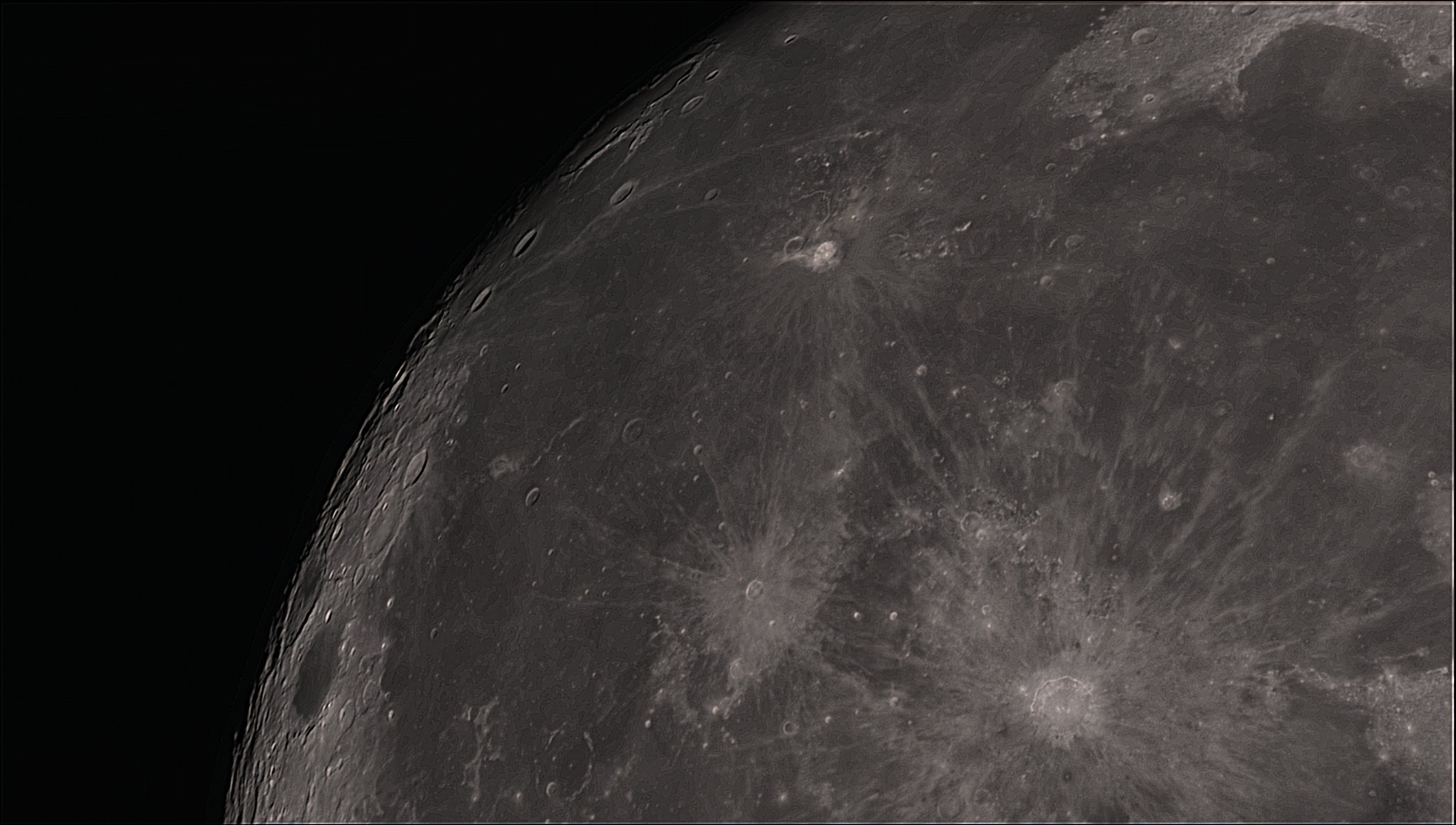

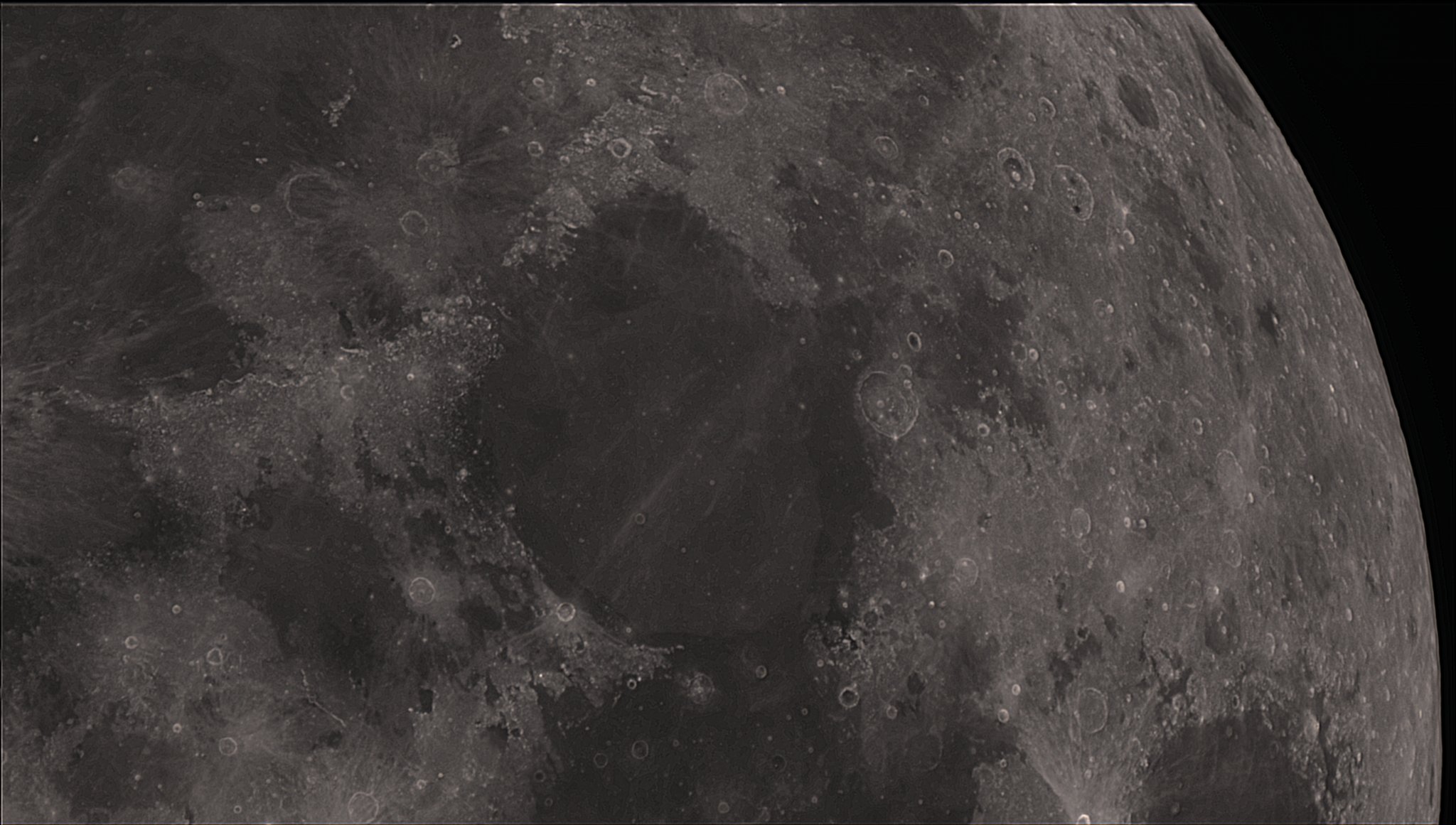

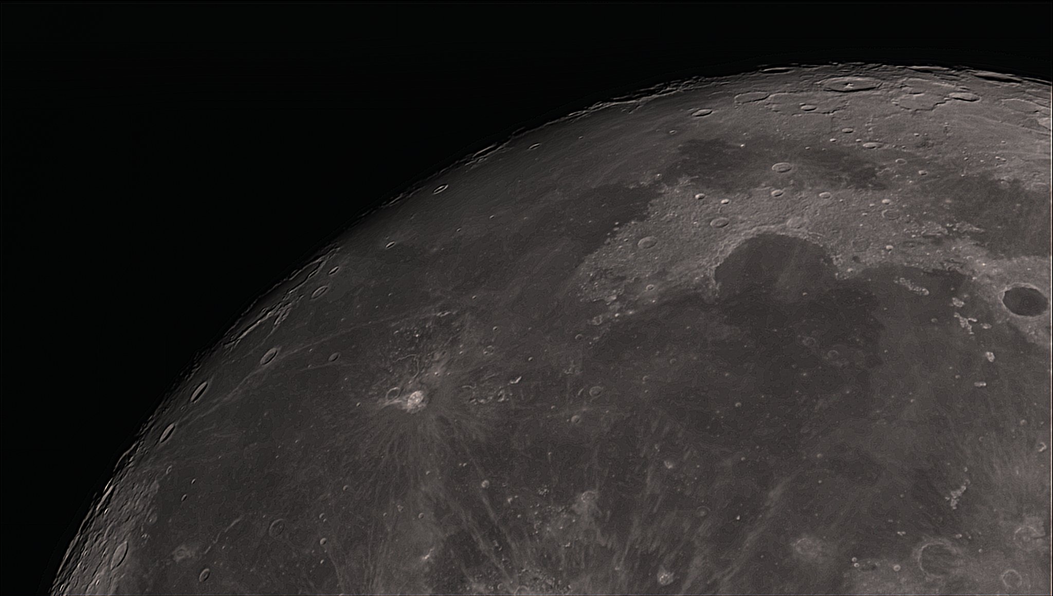

Message par pejive » 02 oct. 2023, 09:33
01 octobre
Mak 127 camera imx464 + filtre ProPlanet 742
250 images stackées sur 1000
au foyer 1500mm
avec Barlow x2 ES
de gauche à droite: Langrenus, Vendelinus, Petavius, Snellius, Stevinus, Furnerius
de gauche à droite: Messala, Geminus,Buckhardt, Cleomedes et Mare Crisium

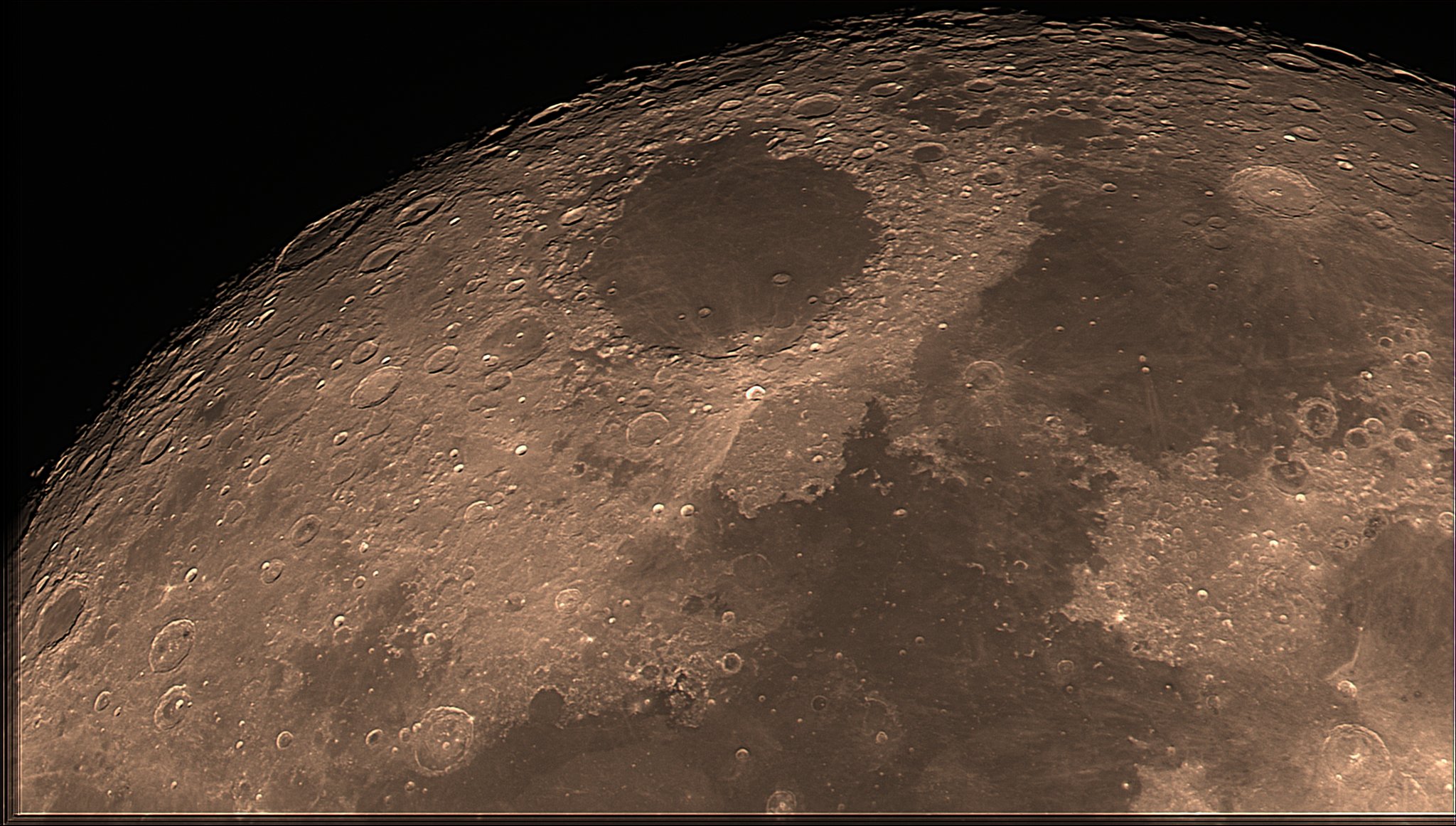

Message par pejive » 08 oct. 2023, 08:54
08 octobre
Lune aussi moche que si elle sortait d'un S50 :mrgreen:
Lunette 102/660 réduite à 533mm avec un RdF Photoline
250 images sur 1000 (2ms gain 100 imx 464 filtre Moon & Skyglow)
Brume, turbulences. Qualité médiocre

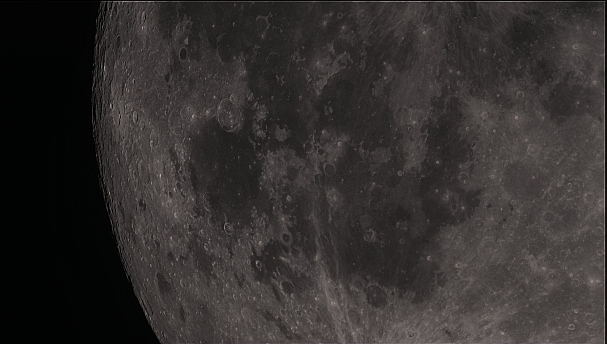

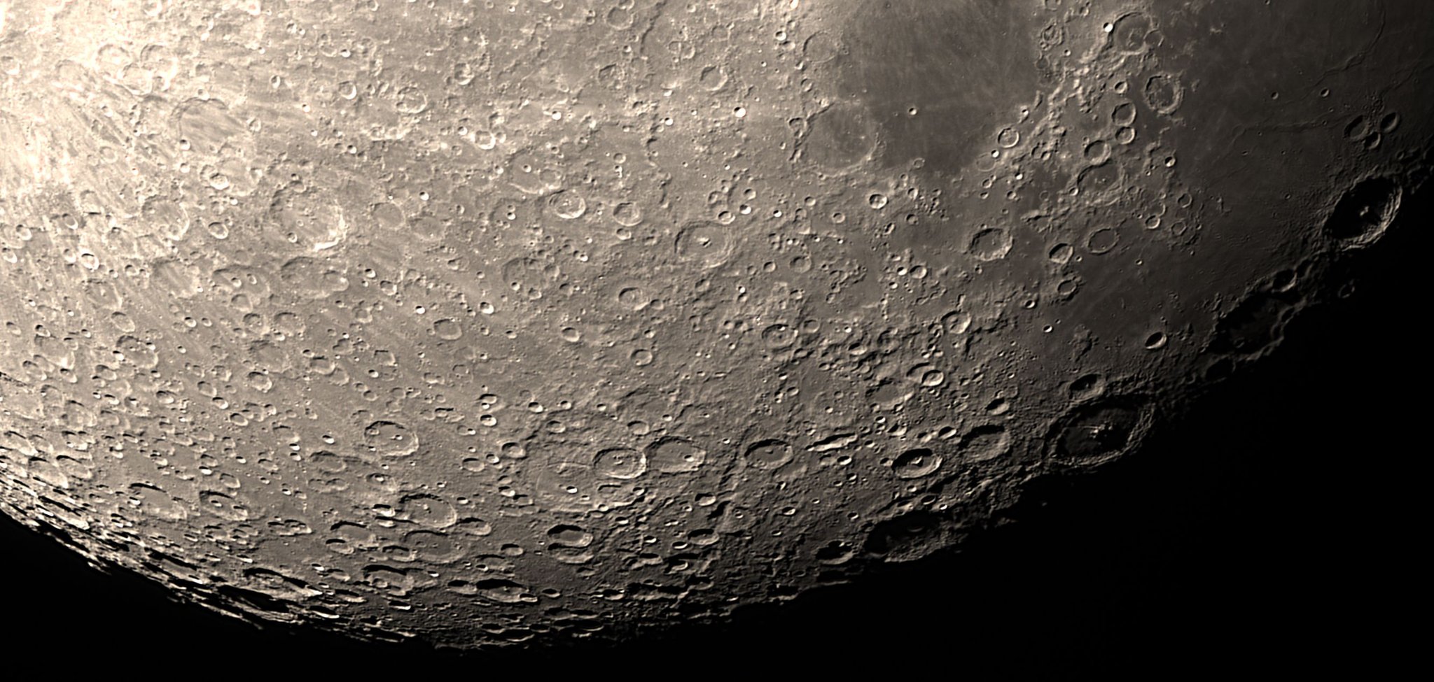

Message par pejive » 26 nov. 2023, 07:00
25 novembre
Objectif Pentacon 300mm f/4
malgré un défilé de nuages
250 images sur 1000; expo 0,5ms gain 150 camera Neptune-M, filtre ir-uv cut
Ondelettes avec Astrosurface
Etrange aspect "crème glacée" sur les trainées brillantes

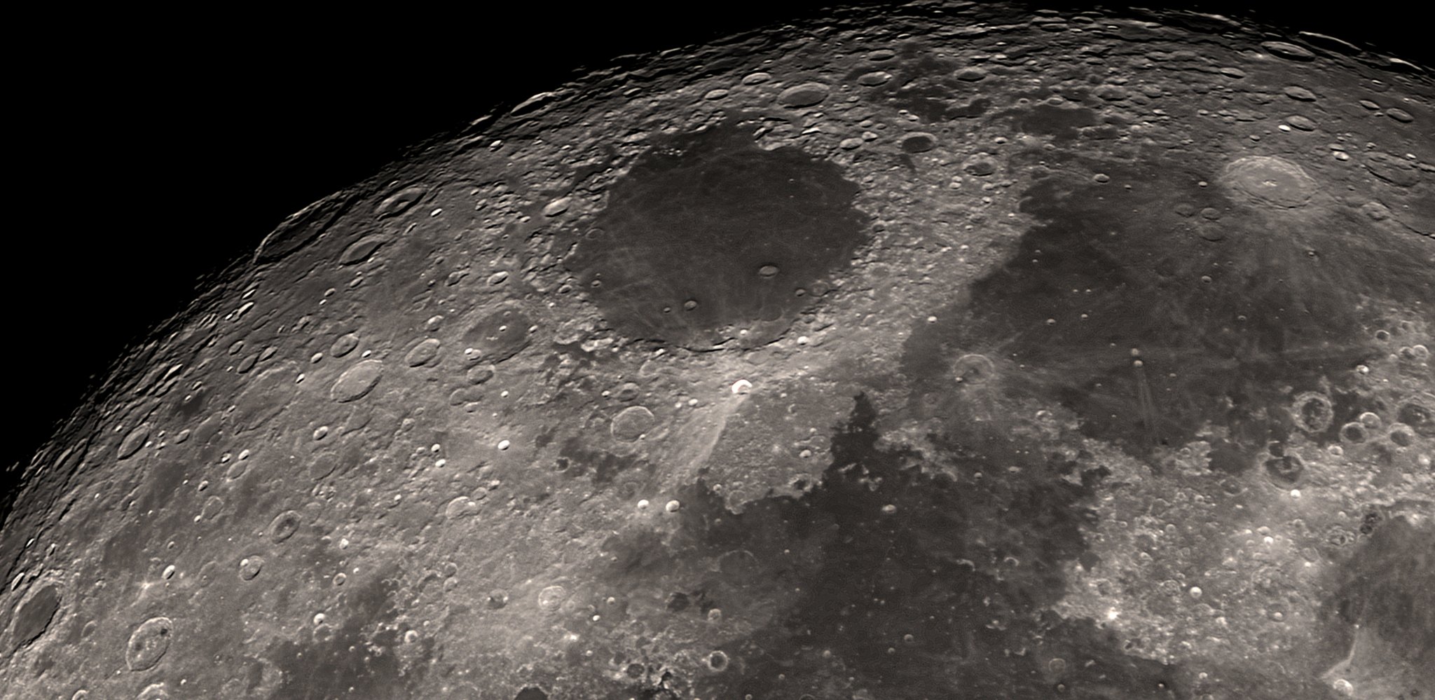

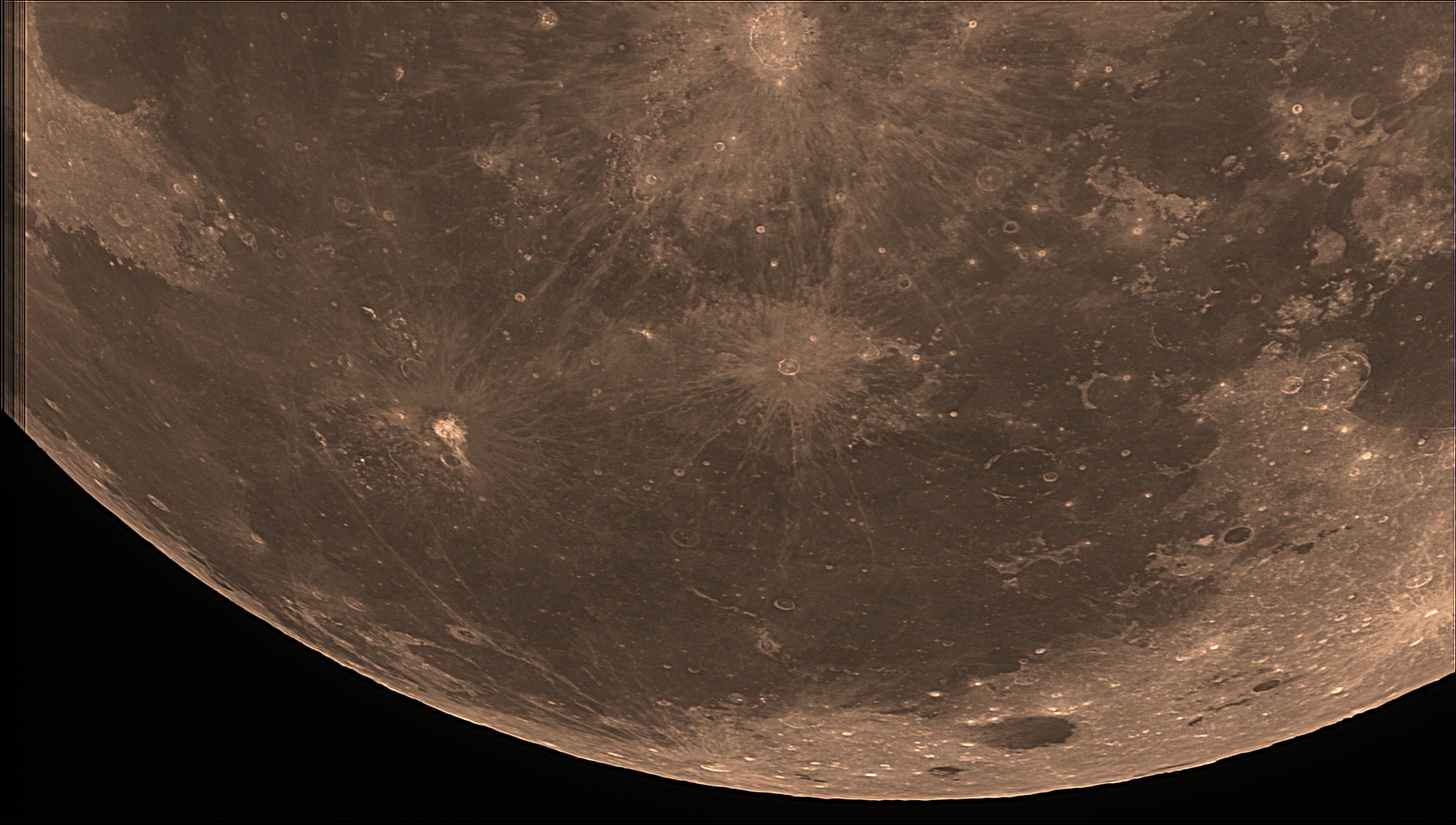

Message par pejive » 26 nov. 2023, 16:15
Retraitement (en douceur :) ) sur 2 *.ser consécutifs
Alignement "full disk"
version colorisée
le second a toujours un aspect bizarre (c'est le même réglage des ondelettes ) sans doute dû aux nuages
