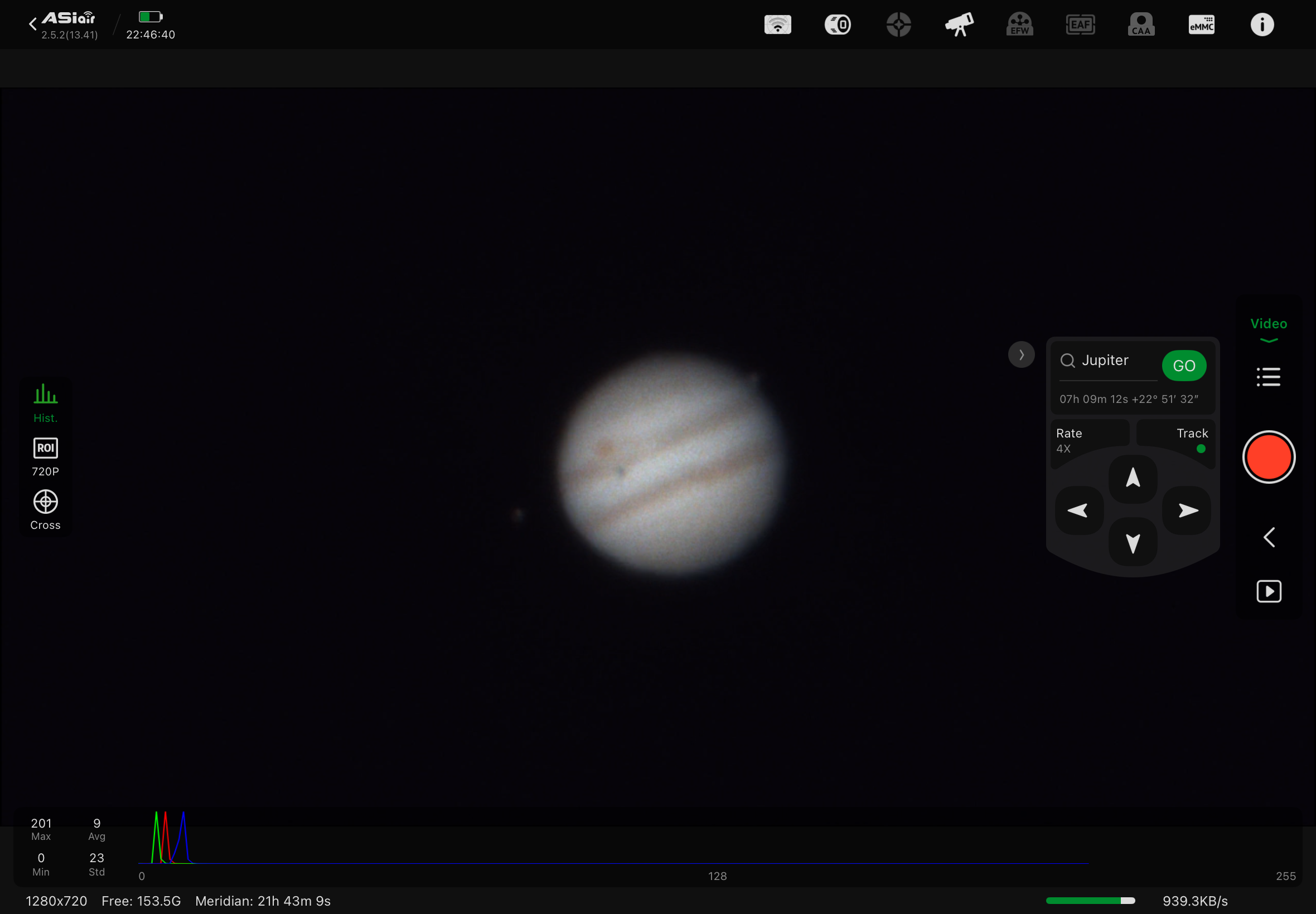

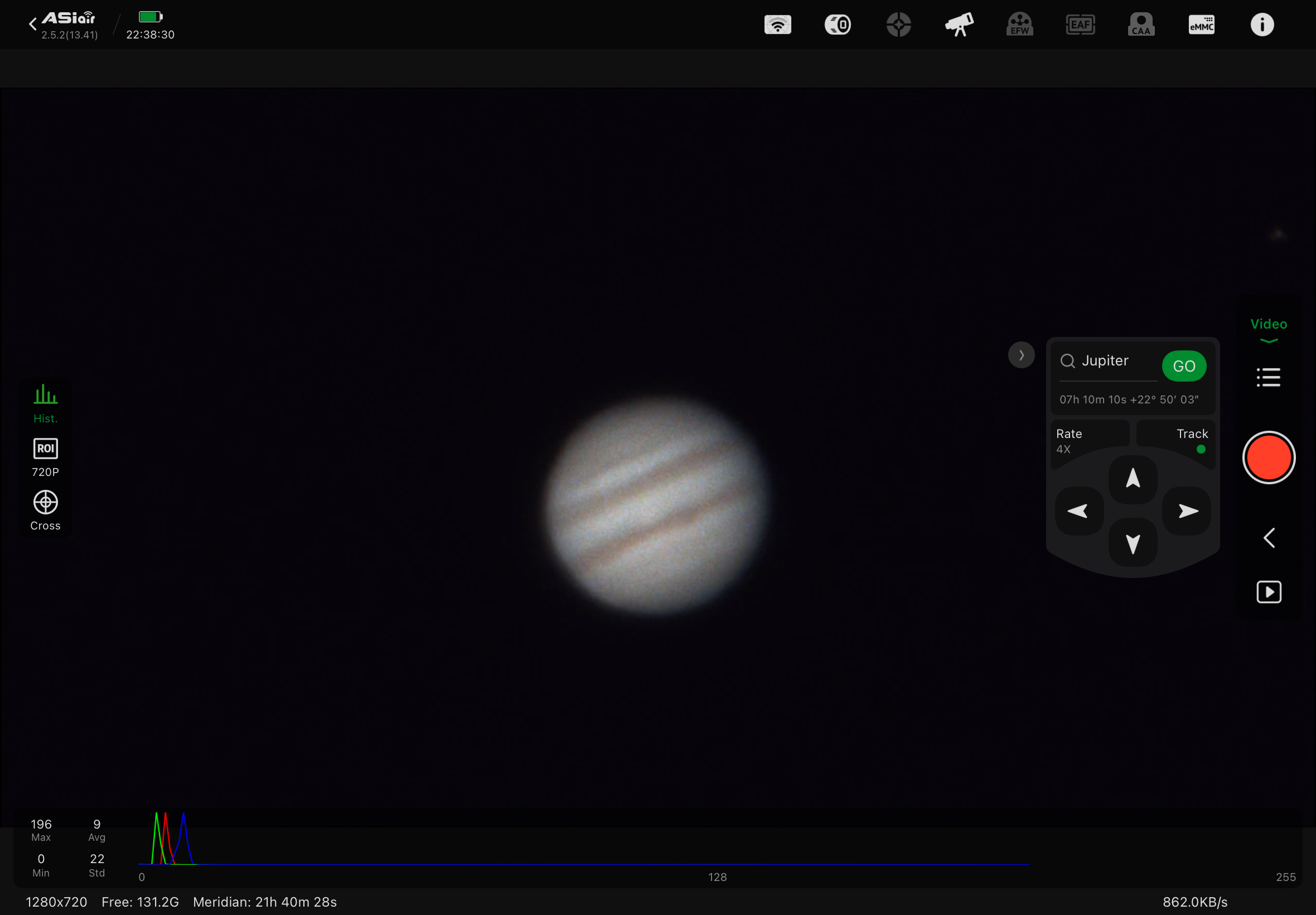

Message par fcouma » 05 avr. 2026, 22:42
Les conditions ont l’air bonnes ce soir pour Jupiter
Je tente en 360p à 124fps
Image ci-dessous prise en 720p en 8ms gain 247
