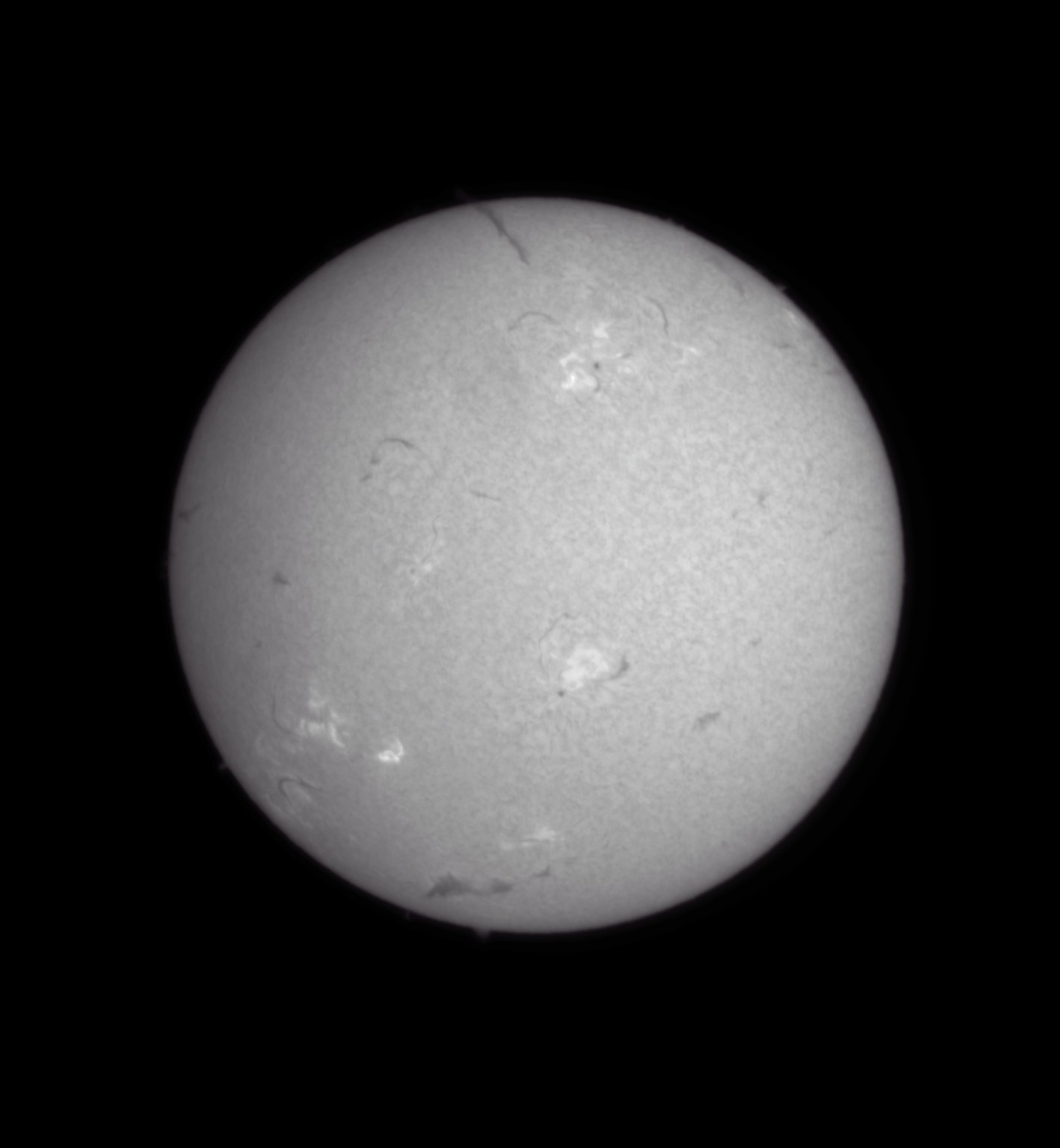

Voici une photo prise le 26. Je suis ouvert aux conseils et critiques, car je débute.
C'est pas un stack mais une photo individuelle. Je n'ai pas encore compris l'intérêt de l'empilement pour une source aussi brillante.
Réalisée sans DOF.

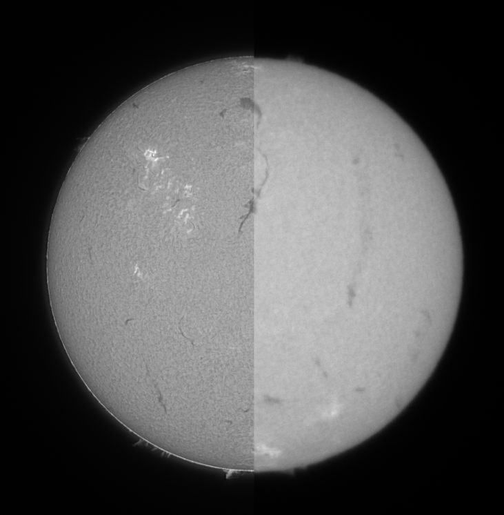

Avec sharpcap il faut faire l'empilement planétaire (option qui exsite dans SC4 depuis quelques mois) et regler pour le solaire (250 frames, expo entre 0.5 et 1ms , gain selon camera le plus bas possible pour pas etre trop sous exposé). le polus simple au debut c'est de prendre l'option de l'onglet "get started" dans le live stack planetaire et l'option soleil (disque ou surface... des fois surface fonctionne mieux que disque entier)
pour le solaire pas besoin de dof ou alors un flat s'il y a plein de poussiere, mais c'est pas simple a faire un flat pour le Ha , c'est plus simple de passer un coup de soufflet sur la vitre du capteur ;)
La différence entre non empilé et empilé , la voila : moitié gauche stackée - moitiés droite unitaire
