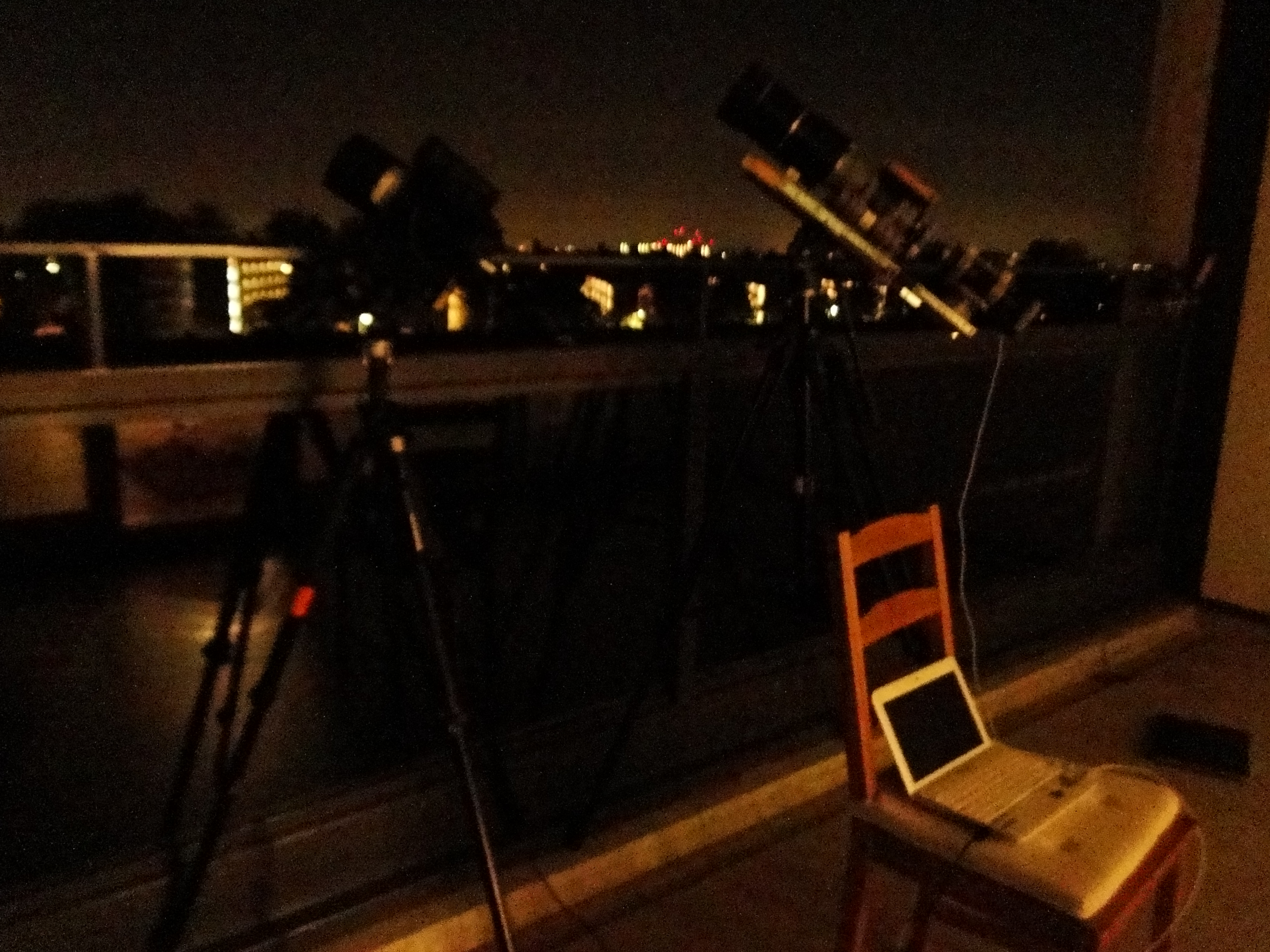

Mais cette fois-ci, je voulais tester 2 de mes bouzins en meme temps, controlléa en parallèle avec mon vieux laptop.
Histoire d'obtenir des vues complémentaires d'un meme objet....

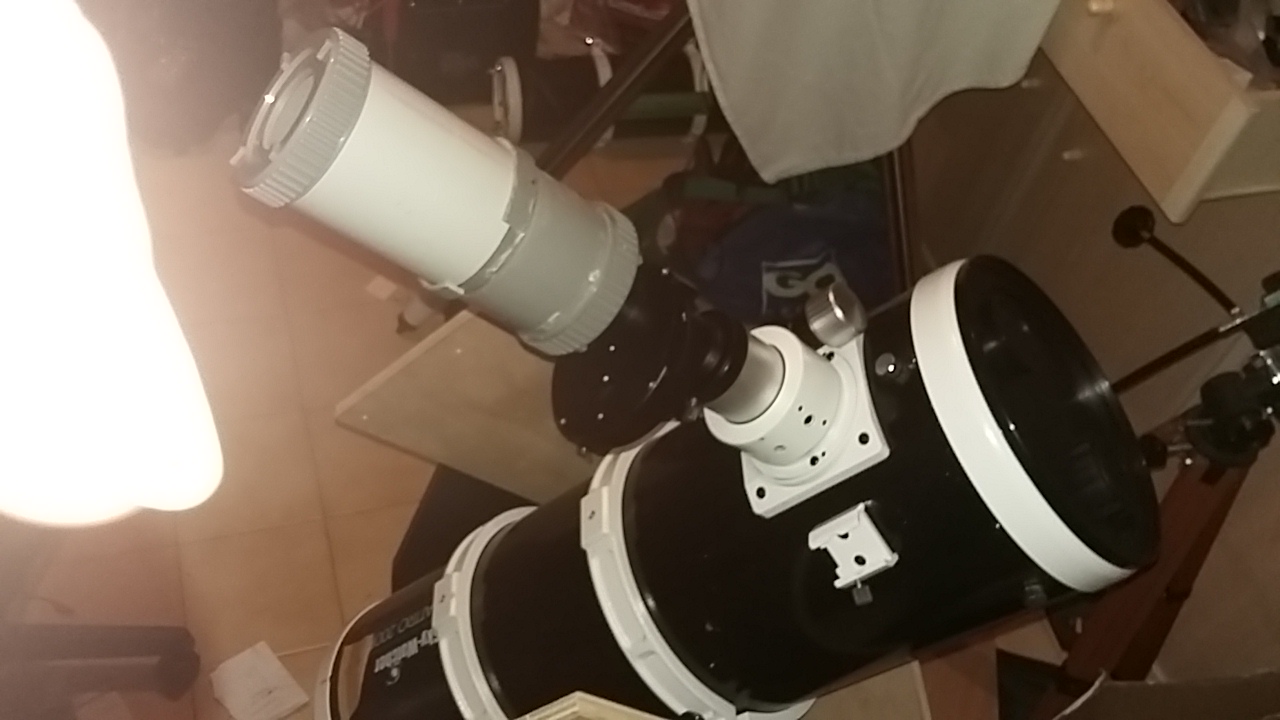

Donc, d'un côté:
- Ancienne Caméra CCD monochrome (ICX 429): Orion Star Shoot Deep Space II (bin 2x2)
- Objectif Russe LOMO f/d=2, f=160 mm
- Logiciel utilise Maximdl v.1.09
De l'autre côté:
- Intensificateur de lumière gen 1 (cascade de 3 etages) de chez EEV, un p8079hp
- Objectif fait à partir d'un Mak russe bricole, MTO, f/d=7, f=700 mm
- Optique relais 100mm/[28/85]mm
- logiciel utilisé "Autostar Suite"... vintage
Les 2 système pilotés simultanément avec toujours mon vieux laptop.
Manip de balcon urbain avec un ciel bien orange comme on aime bien... :D

Voili voilà pour cette session... j'étais tenté de viser le Dada et la Flamme, mais la batterie de l'ordi était vide et je commençais à être cané.... Ce sera pour une prochaîne ou je me concentrerais spécialement sur eux...
Alors, toujours pareil, matos vintage, esthétiquement pas terrible, image granuleuse, surtout pour le système intensifié, mais en comparant ce qui est comparable, il ne faut pas oublier que d'un côté on est à F/D=2 (avec le LOMO) et de l'autre on est à F/D=7 (avec le MTO).
En travaillant les réglages d'histo et en hesitant pas à diminuer le gain de la camera MEADE reprenant l'imgae de l'ecran phosphore, il y'a moyen d'obtenir de bonnes perfs au niveau detection.... Remplacer la caméra Meade par un eautre aux pixels plus petits et avec une meilleure dynamique ferait aussi du bien... à implementer dès que possible.
Le tube intensificateur est aussi très sensible à la pollution lumineuse, et amplifie énormément le fond du ciel (cf la fin de la seconde video ou je filme pendant quelques seconds l'écran.
Faut que prenne le temps de couvrir aussi l'espace entre l'optique relais et le tube.
Au premier abord, en comparant au système classique avec la camera CCD Orion et le Lomo, je me disais, "bof" finalement avec l'intensificateur, mais en fait, non, c'est bourré de potentiel, mais faut bien cambouiner dessus, c'est clairement pas si "plug and play" que cela, si on veut s'orienter vrs la philosophie ICCD...
Monter les deux systèmes sur une même plateforme, ce serait quelque chose de très complémentaire en fait.... Surtout si je gagne en focale pour le système intensifié en changeant le MTO par par exemple un Mak 127/1200 ou 127/1500 avec un petit RDF adequate, histoire de rester toujours vers les F/D=7.
Rajouter un filter anti PL bien choisi pour le système intensifié, pas forcément très aggressif, ou un truc type quadribande, arrangerait pas mal la sauce aussi, mais là va falloir rallonger quand même un peu les temps de poses et commencer à penser système Equato...
un brin de stacking genre X4, par exemple, augementerait bien le SNR en lissant le bruit du tube....
