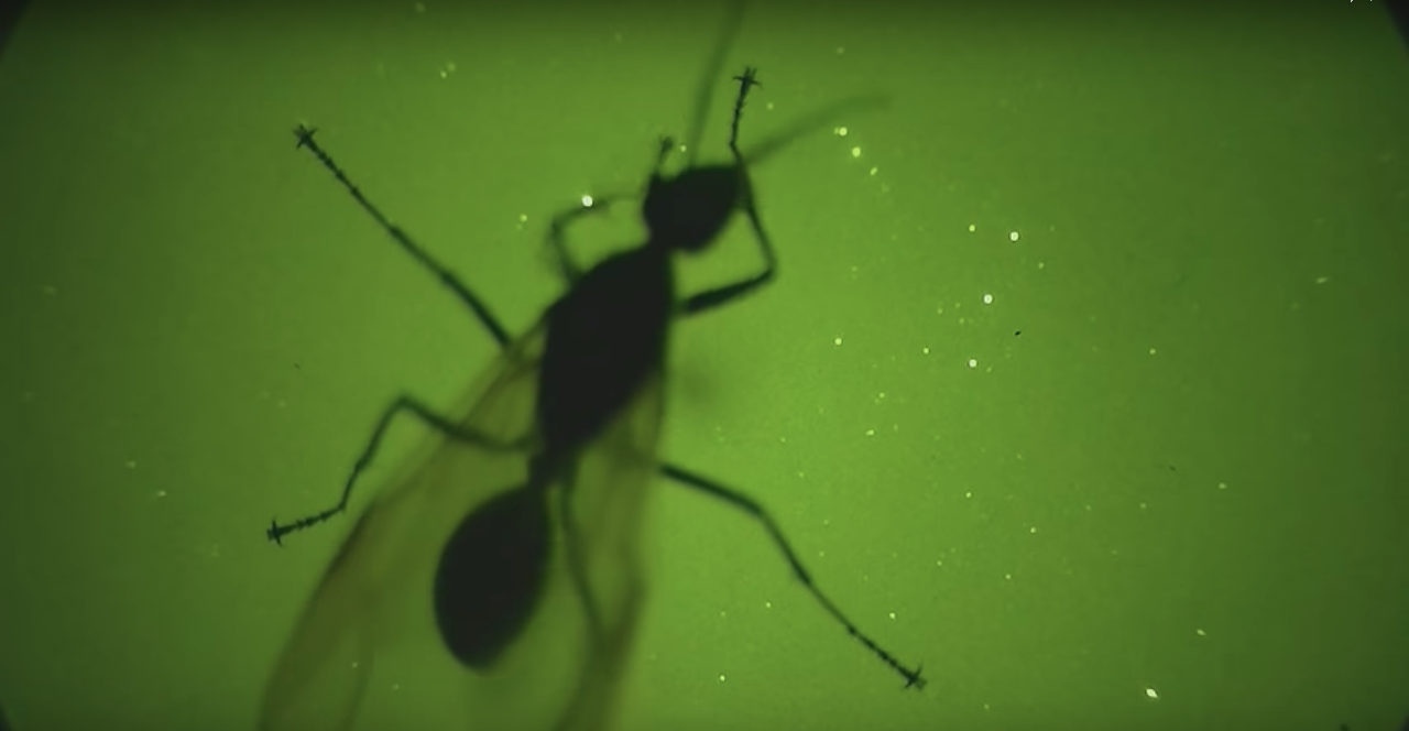

Message par JOKO » 23 sept. 2019, 08:19
En cadeau pour @bemo47 :shock:
Visible à la fin de cette vidéo :
https://www.youtube.com/watch?v=JI_bMxqJpE8

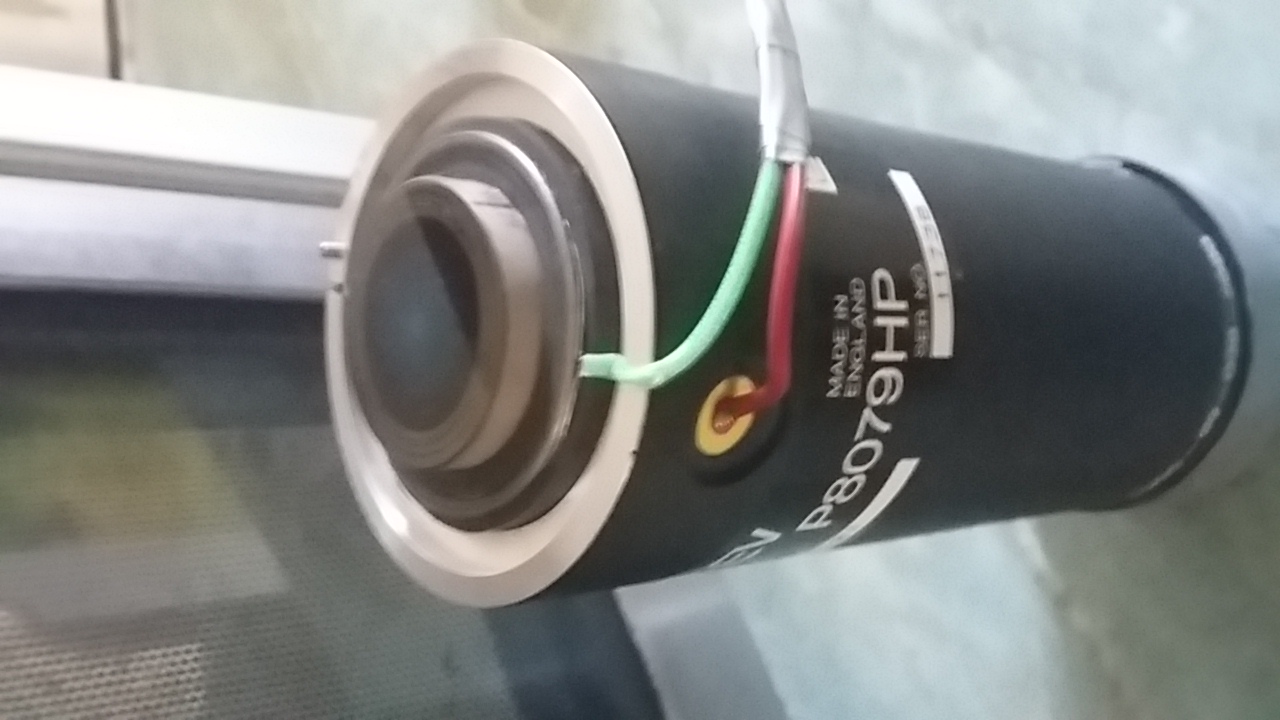

Ouki, pour le (+) de l'alimentation, c'est bien ça "3-48UNC". de mon côté, j'ai fais simplement une pin avec un petit morcreau de cuivre étamé vissé légèrement en force dans la connectique. bien encapsulé, cela ne bouge pas depuis, dans le PVC.
Et pour le (-) de l'alimentation, la masse quoi, j'ai fait un petit anneau en cuivre qui se loge serré entre le caoutchouc de la face avant du tube et l'anneau metallique entourant la fenêtre en fibre optique de la photocathode.
(image extradite du net...)
En rouge c'est mon brin de cuivre (avec du multi brin denudé, c'est plus souple et se glisse plus facilement sous l'anneau metallique)
je rentre delicatement mon anneau pre-serré (torsade) sous l'anneau metallique gris avec un petit tournevis, un peu comme une étoupe, et je ressers la torsade qui ferme l'anneau régulièement au fur et à mesure. La torsade qui dépassera du bord sert de connecteur (étamage rapide, domino, ce que vous voulez)... Et ainsi, le contact électrique se fait bien entre l'anneau de cuivre multi-brin et l'anneau métallique gris.
On peut aussi souder directement sur l'annneau, après l'avoir un peu abrasé au papier de verre fin et bien dégraissé, mais faut y aller mollo... C'est des coups à dessouder par inadvertence une connectique à l'interrieur, et là on l' a dans l'os...,

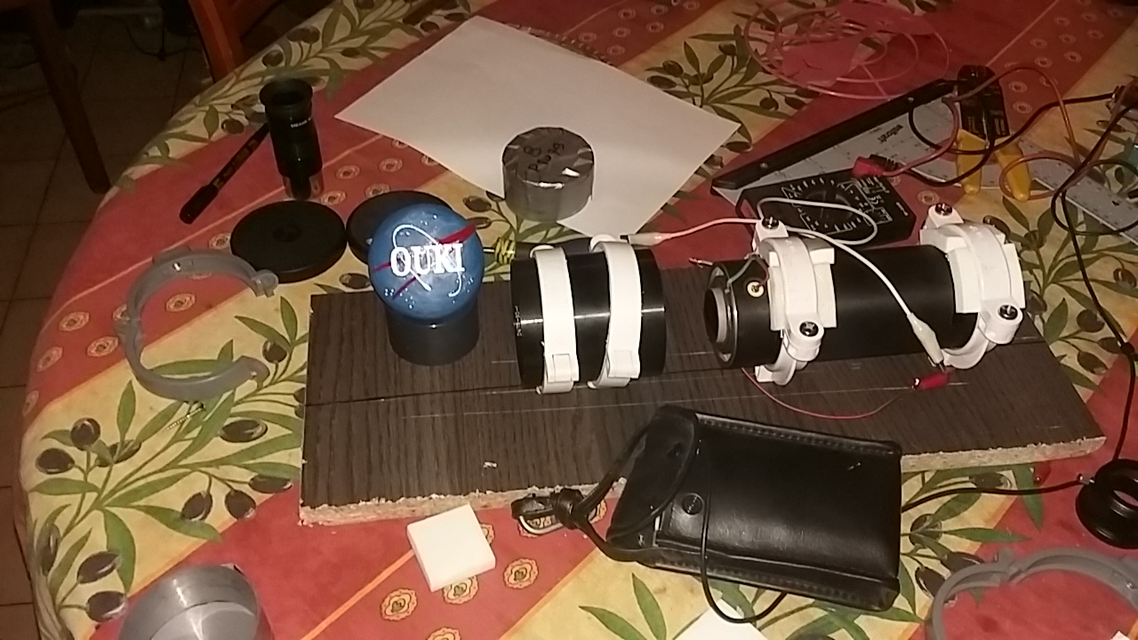

C'est parti
Messages : 8290
Projet tube gen 1 cascade P8079H
Message par ouki » 23 sept. 2019, 13:31
Mono fil pour la masse
Torsade pour le plus vissé autotaraudage.
On fera plus propre plus tard :liar:

Message par ouki » 23 sept. 2019, 14:00
Mon seul porte pile est cassé :evil:
On vas faire un peu de mécanique. ....

Mdr manu je ne vais pas te faire la photo.
Mais je suis parti sur l'encapsulage du gen 1 en tube plomberie de 80 avec 3 patins a 120 degrés pour compenser l'écarts de diamètre.
Comme sur la video.
Fermeture via machon et trappe de visite mais pour moi il faut que ca reste amovible pour pouvoir utiliser les optiques de cinéma
PAR CONTRE JE PRENDS SA SOLUTION concernant l'adaptateur M42 a fixer sur le couvercle
Nickel ta video
Je ne pense pas que ventiller soit nécessaire au vu des diagrammes du datasheet mais suis pas trop spécialiste.
Tube reçu manu?
Je sent que tu vas faire de la plomberie :whistle:

Message par ouki » 24 sept. 2019, 00:22
Rock 'N roll
Bordel
:dance:
En total impro et suite a ma patience légendaire
4 piles agonisantes 2 pinces croco une planche a l'arrache et colliers de plomberie
Et zaoooooooou
Admirer cette magnifique chaise jardin en visuon nocturne sous le ciel étoilé Perpignanais
:violin:
:mrgreen:
@manu33 suis au anges
@Lambda j'arrive mon pote ;)
@Greenood j'ai tout mis a l'endroit :mrgreen: je m'offre un petit flood.
Messages : 8290
Project collectif a base d'un Gen 1 P 8079HP
Message par ouki » 24 sept. 2019, 00:31
Oui bon c'est un test heinnnn
C'est deroutant un petit peu...
L'image ce forme sur l'ecran bien propre bien nette.
J'ai réalisé la vidéo avec mon vieux smartphone pour simplifier.
A la sionyx impossible dans ces conditions
Et bien sur impossible de mettre la mais sur la maon sur la gopro.
@Lambda j'ai du rater qqchose impossible d'utiliser un oculaire :think:
J'aimerais pourtant bien l'utiliser en Visuel genre assisté :mrgreen:
Par contre ça ne supporte aucune lumière parasite.
Bon les piles n'ont malheureusement pas tenues dommage j'etais bien parti.
Aller vais ranger la quincaillerie avec de me faire lapider par la baronne.

He hé très prometteurs, déjà, tes premiers tests! Le tube à l'air propre, c'est déjà un bon point! :)
Olivier, pour l'oculaire, le gros souci de pas mal de nos oculaires habituels modernes, c'est que leur plan focal objet est très près de la première lentille forntale, parfois au point même de la toucher...
ça veut dire que il audrait que tu fasses un autre essais, mais tu peux faire ça simplement sur une feuille de journal à plat, en enlevant la jupe de l'oculaire pour pouvoir rapprocher son bloc optique plus près de la surface à imager...
Si cela ne suffit pas encore, car bloc optique trop enfoncé dans le corps de l'oculaire, alors, il faudra te rabattre sur une simple loupe de joalllier, avec un grossissement de l'ordre de x10, ca ira bien...
Autre piste, il y'a un oculaire qui va pas mal du tout et que j'utilises beaucoup avec ces tubes, c'est un 2" "superview" de 30 mm de focale de chez Kepler
Regarde la troisième photo sur mes premiers tests...
https://www.cloudynights.com/topic/5708 ... evolution/
et dernière photo du dernier post du fil:
https://www.cloudynights.com/topic/5799 ... 0-p8079hp/
Simplement clipsé sur les rainures en caoutchouc du P8079HP... rentré presque à fond, je fais pile poil la mise au point nette de l'écran (après c'est vrai que le montage ne permet pas de régler commodément cette focalisation, faut pas avoir de problème de vue pour voir à l'infini... Bon, en tirant très légèrement ou poussant à fond aux fond des rainures, tu peux un petit peu adjuster... mais heureusement, le profondeur de champ est assez grande pour que le réglage soit tolérant). C'est très lumineux et confortable comme oculaire...
