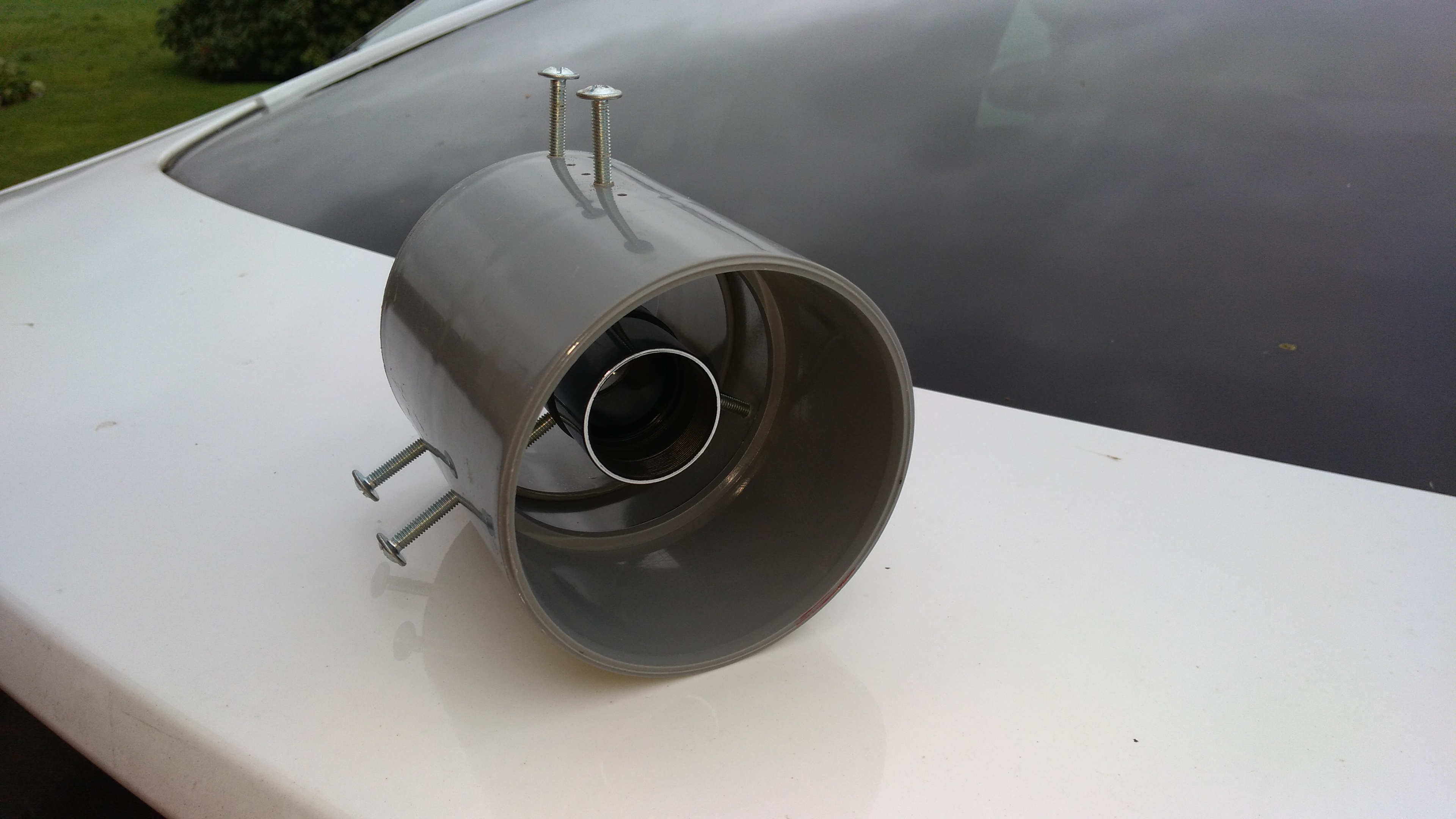

Puisque le temps est propice au dessin, voici un éclaté du montage actuel.
Manquent les 6 vis de centrage/retenue et le boitier de piles avec inter.
De gauche à droite:
- adaptateur 2" 1,25"
- bouchon à visser de tampon de visite D80 marque Nicoll, percé à D32. Pourquoi Nicoll, parce que belle surface plane dépourvue de reliefs.
- adaptateur M42 1,25"
- tampon de visite D80 Nicoll collé à la coulisse qui suit
- coulisse D80 réduite à L=75mm, immobilisée sur le tube central PVC, par 3 vis HM6, placées à 120°. Perçage à D5, taraudage M6, du PVC. A l'intérieur d'une coulisse, il y a une butée positionnée au centre. Après réduction de la longueur totale de 95 à 75mm, positionné le coté amputé des 20mm, vers le tampon de visite.
- tube d'évacuation D80 L=130mm. Je précise " évacuation eaux usées" et non pas "gouttière",soit la version à 3 mm d'épaisseur.
- P8079HP
- coulisse D80 L=95mm d'origine, immobilisée sur le tube central PVC, par 3 vis HM6, placées à 120°. Perçage à D5, taraudage M6, du PVC. Les 6 vis servent aussi à centrer l'intensificateur, comme sur un chercheur.
- objectif Canon 50mm F/1.8, lentille dirigé vers le tube, le coté capteur vers votre oeil.
- tampon de visite D80 Nicoll collé à la coulisse qui précède.
- bouchon à visser de tampon de visite D80 marque Nicoll, percé à D55, sert à retenir l'objectif.
A venir, 2 petits rails à coller sur le bouchon coté oeil, pour y glisser le smartphone, façon porte filtre.

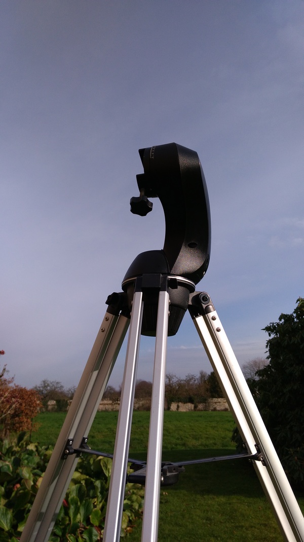

Bien m'en a pris car je suis ressorti avec un objectif et une monture goto.
L'objectif est un 135mm ouvert à 2.8 des années 70.
La monture ressemble à une Celestron Nexstar GT de fin 90 début 2000.
Après deux heures de bricolage intensif, cet objectif lumineux est maintenant montable à l'entrée du tube PVC, et transforme l'oculaire intensificateur en un instrument à part entière.
Quant à la monture, elle attend sagement l'arrivée d'une raquette en provenance de Californie

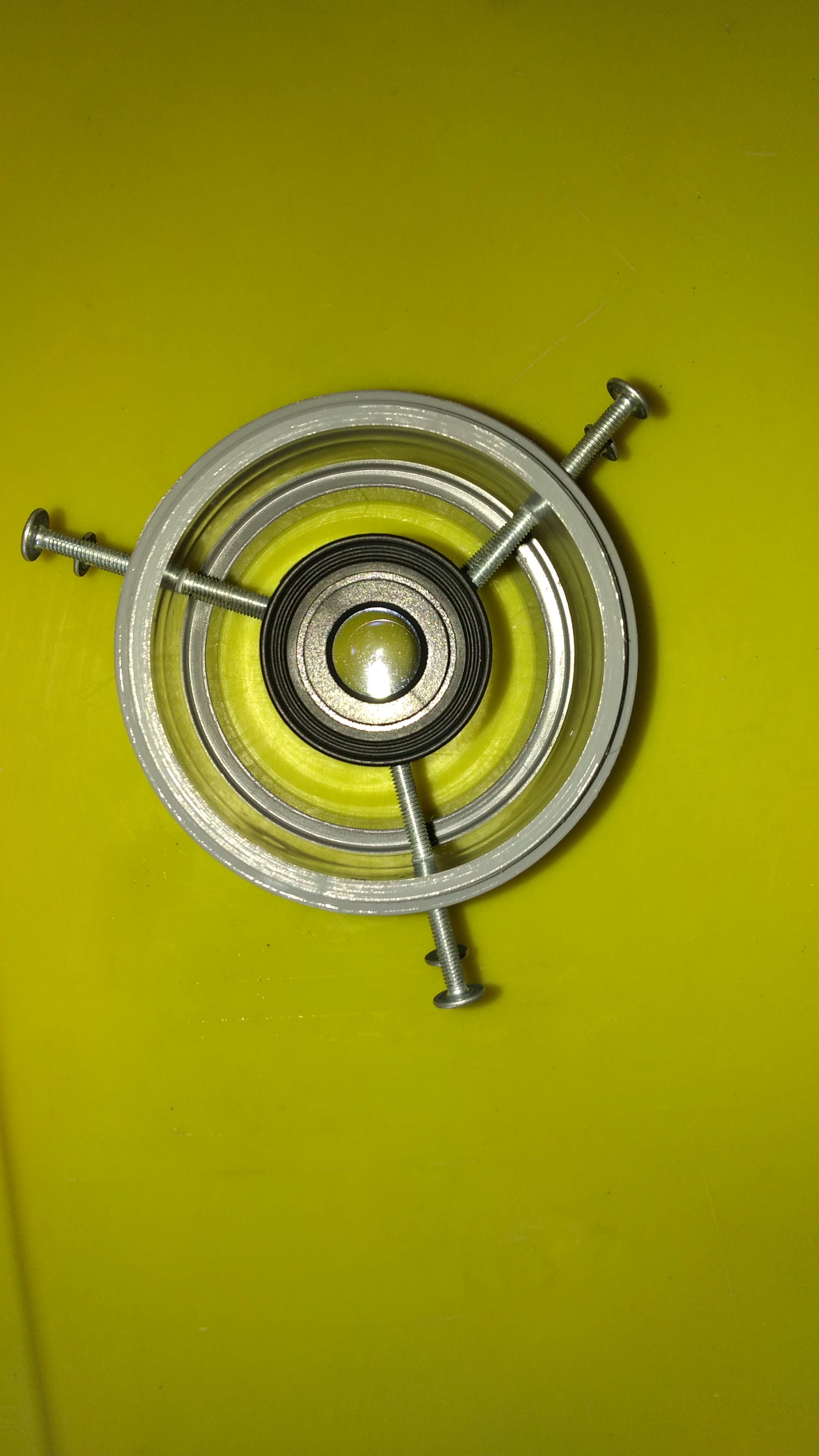

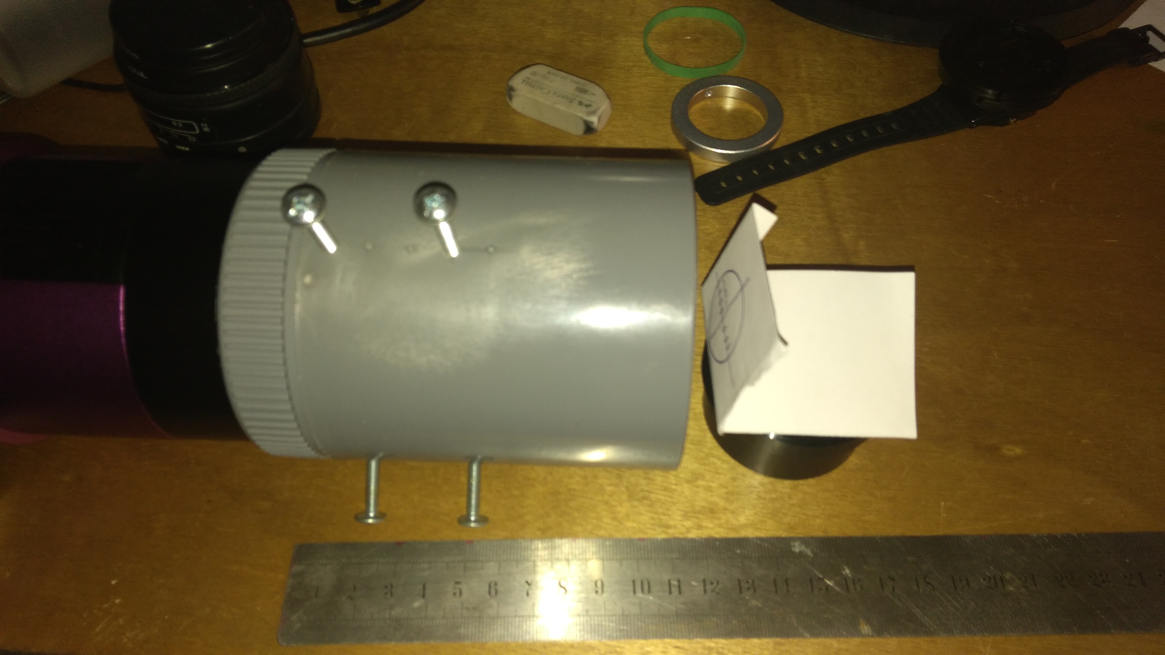

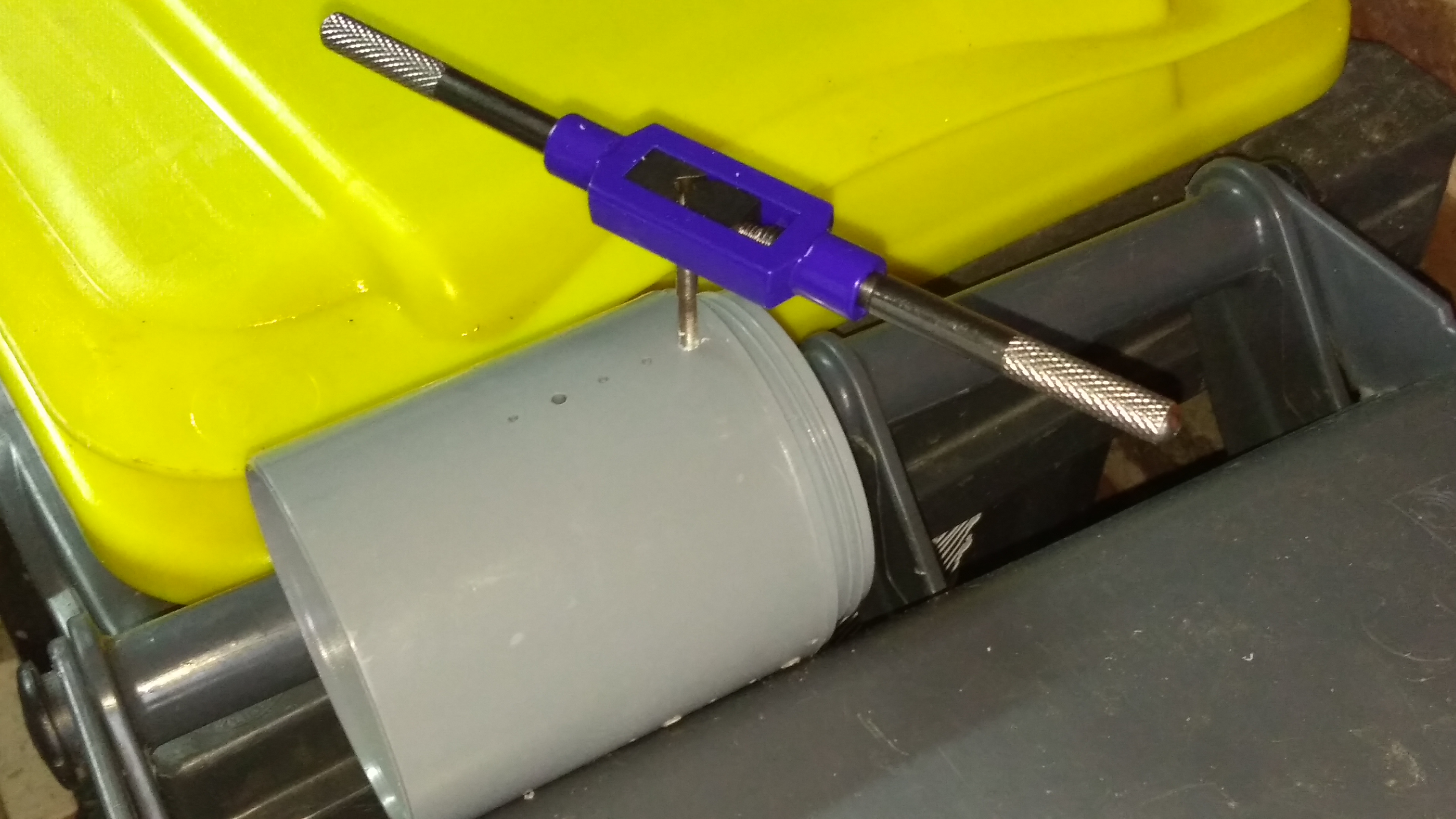

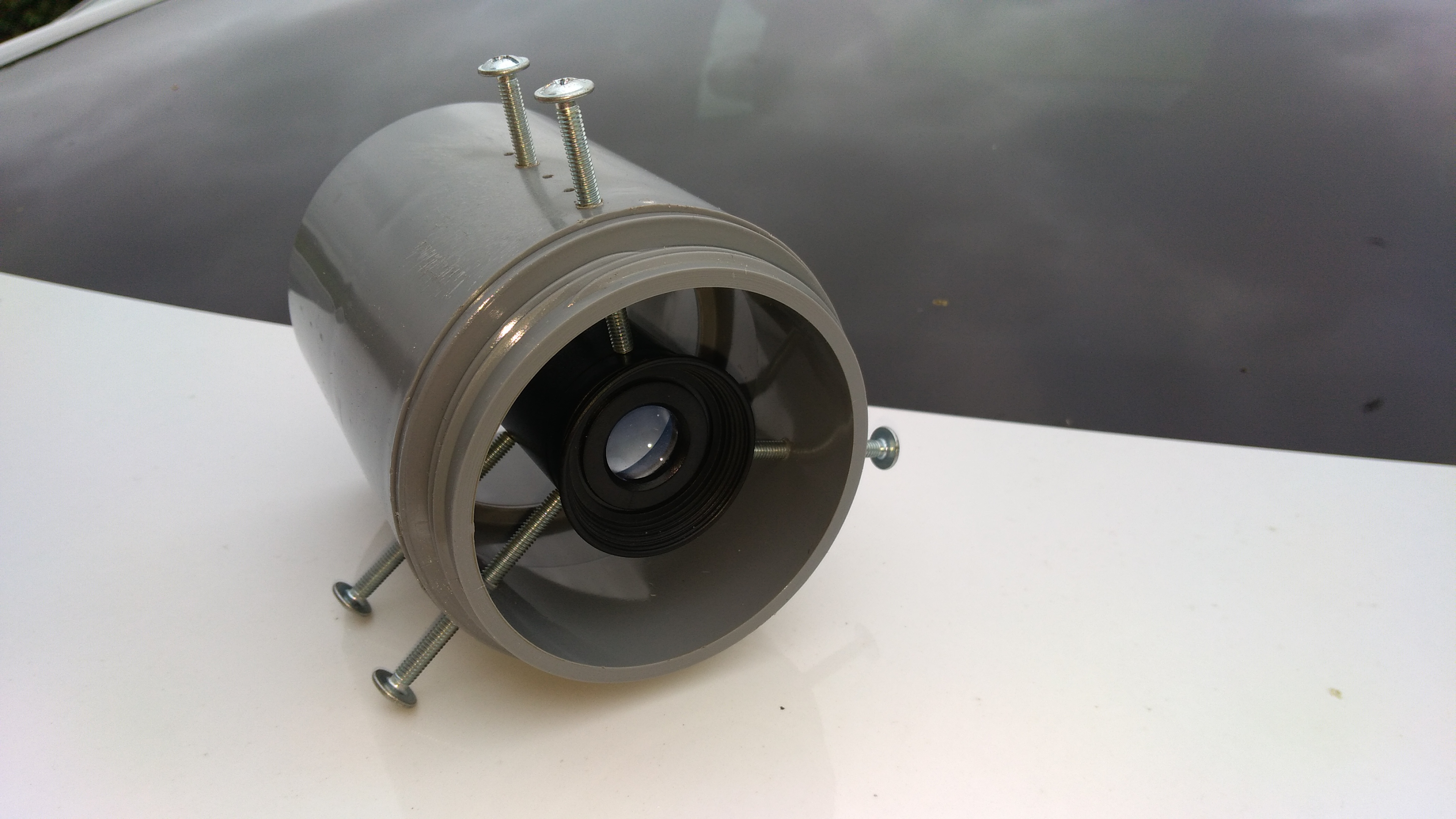

Adaptateur 2" 1.25", raccourci de 16mm, 3 taraudages M4 à 120°, 3 vis fixent le bouchon de l'objectif à cet adaptateur, bouchon percé à 32mm

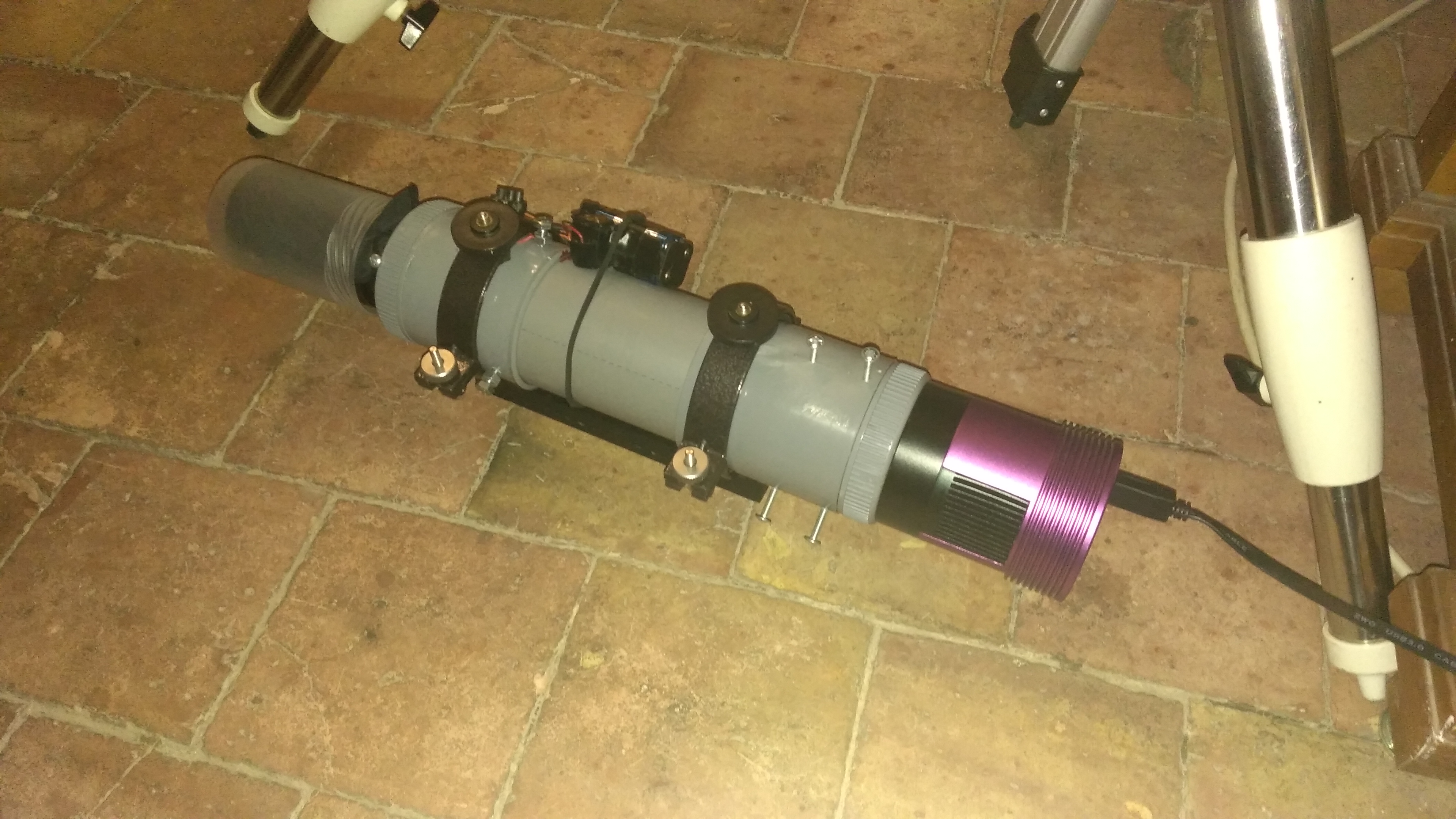

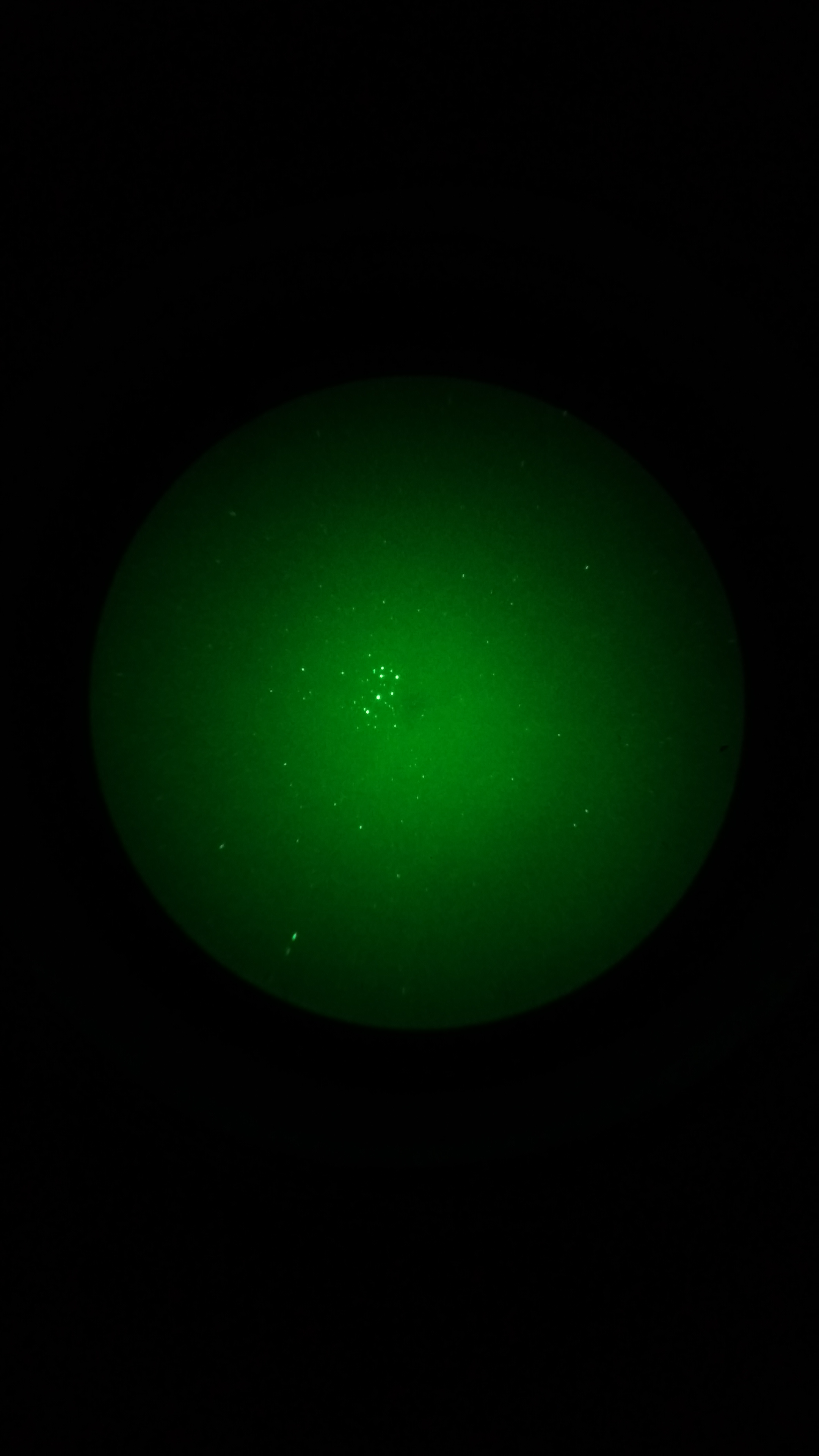

Hier soir, je m'étais fixé pour objectif de valider le montage vu plus haut, le tout positionné tel un tube optique sur la semelle gauche de l'AZ-EQ5.
Coté droit, j'avais installé la 80ED en configuration visuelle, utilisée au départ pour réaliser l'alignement sur Capella et Altaïr, elle me permis de regarder de temps en temps le ciel sous sa version originale.
Une photo souvenir faite au Lumia 650, offre une vue des Pléiades dans leur globalité, avec des étoiles plus fines, en 1 pose de 1/8s sour 200ISO
Et puis le froid s'est fait ressentir. Alors puisque j'avais disposé la monture sur le parterre de briques qui longe la maison et non pas sur l'herbe grasse et humide, je transférai avantageusement le PC sur la table de jardin, tout en le raccordant aux rallonges USB et HDMI, venant du salon.
Avant de raccrocher définitivement bonnet, gants coucou @mickyman23 , doudoune, et même après-skis, je permutais les deux oculaires avec les deux caméras. L'ASI 120MC coté intensificateur, la 183c coté 80ED. La MAP une fois au point :lol: , il était temps de m'assoir à coté du radiateur.
Une fois en place devant mon poste de contrôle, j'ai enchaîné les visites d'un amas à l'autre, fait quelques tentatives sur des nébuleuses, les galaxies les plus lumineuses, etc.....
Sympa tout ça, mais je me rappelle avoir vu mieux par le passé. En effet, où sont passés les détails, les couleurs, les nébulosités, le feu d'artifice en quelque sorte?
Et bien il faut se rendre à l'évidence, à chaque matériel, son usage.

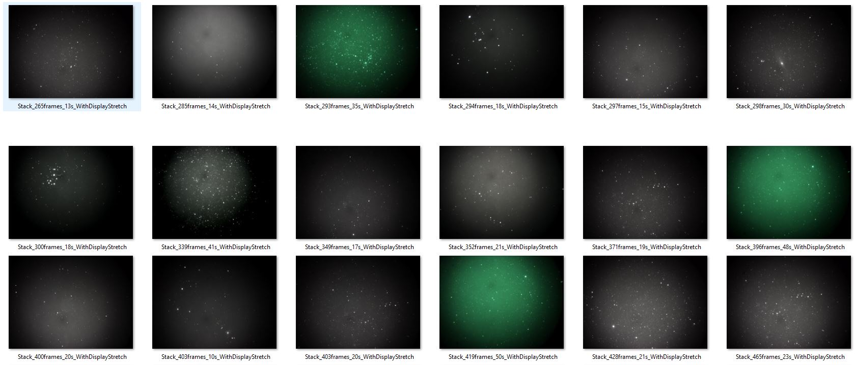

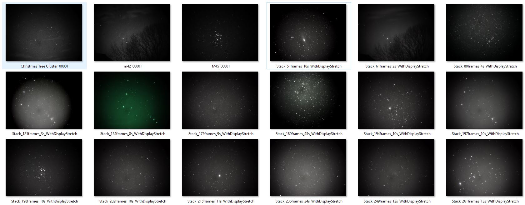

Alors que la 183c stackait, il me pris l'envie de démonter l'optique intensifié, pour gagner du temps lors du remisage final, d'y remettre l'objectif 50mm (oculaire) et de regarder au travers.
Et là, la révélation :pray: , je pense que vous venez de voir les dernières photos vertes venant de ma part.
Comme @Lambda et @JOKO l'ont déjà écrit maintes fois, le ciel amplifié s'apprécie sans caméra interposée. Avec ce tube de GEN1 et cette optique f2.8 plus rapide, j'ai l'impression d'avoir tourné le potentiomètre qui module la luminosité du ciel.
Un simple balayage au hasard, et nombre d'objets s'offrent à vous, comme ça, sans chercher. M31, que fais-tu là, si évidente, où étais-tu jusqu'à présent!
Donc pour résumer, oculaire il n'y a plus, place à un instrument portatif amplifié, grand champ.

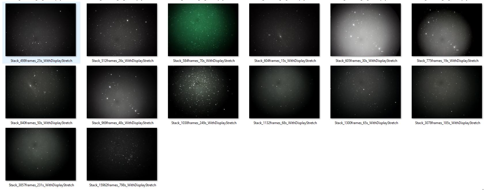

Turbojf, ta galerie est précieuse pour nos bases de données, c'est clair, et une première de par chez nous, présentée ainsi! :ave:
Petite question: t'es tu amusé faire un dark à enlever à la volée, lors des sessions de stacking?
Un dark fait classiwuement, mais avec la caméra au tube et le scope fermé. Ledit dark enregistrant en plus du bruit intrinsèque de la camera, celui du tube?
Grande chance que cela améliore le contraste de tes images en général, et aussi augmente la dynamique ce celles-ci...
Un dark fait classiquement, mais avec la caméra au tube et le scope fermé. Ledit dark enregistrant en plus du bruit intrinsèque de la camera, celui du tube?
Pourquoi pas, en plus vu le niveau élevé de bruit de cette caméra bas de gamme, ça risque de marcher.

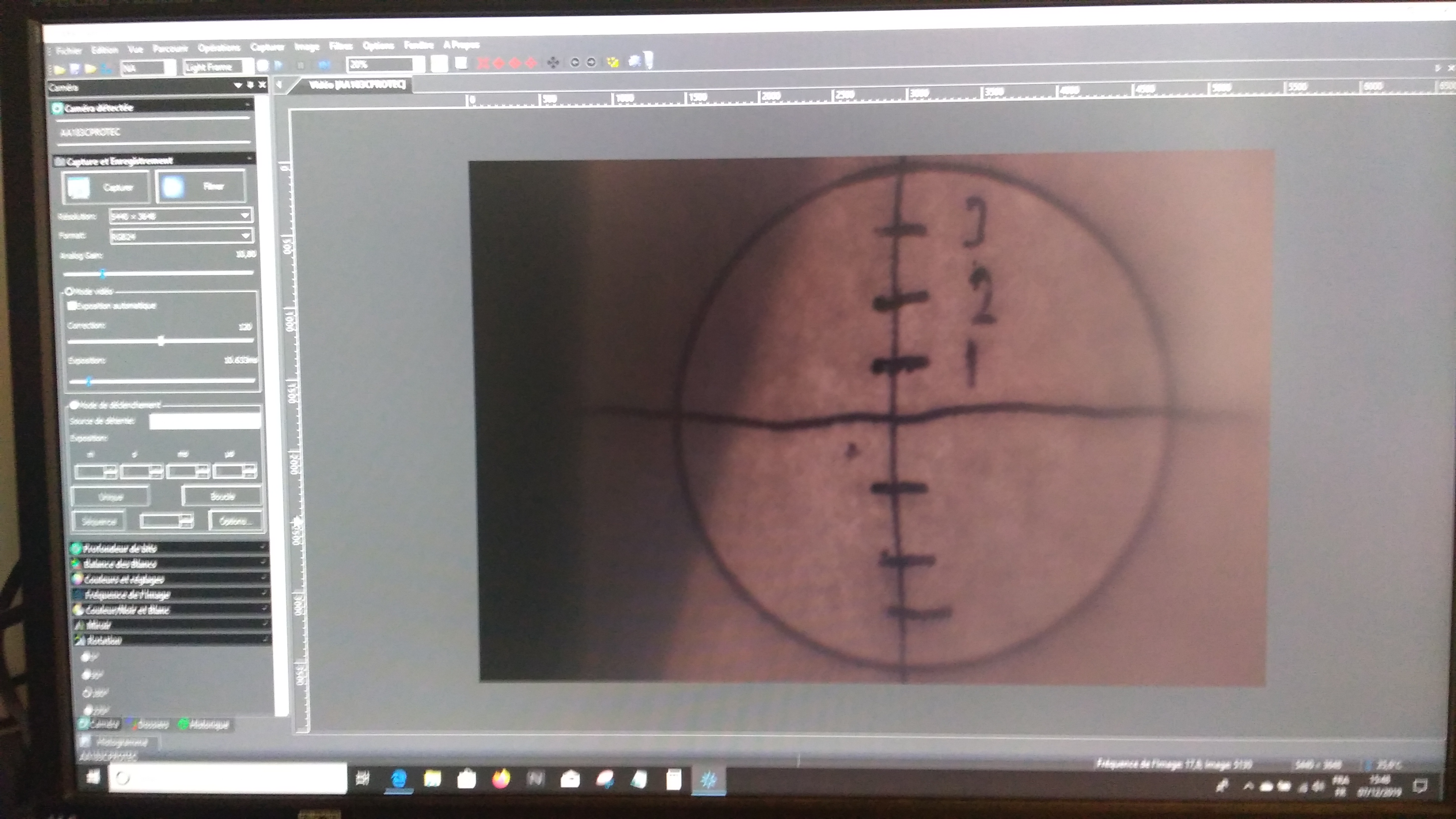

A te voir lorgner du coté d'une ASI290 tout comme @ouki , je me suis retenu de commander une 290M, qui d'une part se serait montée en lieu et place, mais aurait certainement beaucoup apporté en terme de qualité d'image (+20% de pixels en + au diamètre, en face de l'écran au phosphore, et surtout beaucoup moins de bruit).
Pour info, j'ai trouvé le moyen de coupler la 183c à l'oculaire 28mm RET que j'utilisais au début, par contre le facteur de grossissement est trop élevé à mon goût.
Je pense quand même tester prochainement.

Eh, surprise, vous n’allez peut-être pas me croire, mais j’ai discerné une minuscule nébuleuse de la Flamme, celle-là même empilée quelques minutes auparavant.
Je rappelle l’optique utilisée : un 135mm f2.8, D55 mm

Cela fait maintenant 2 semaines que j"utilise le SNIPOORSCOPE sans vergogne avec différentes optiques en visuel.
C'est assez confortable disons 40 minutes avec:
500/6,3 ca passe assez impressionnant mais a réserver pour montures equato
300/4 bon résultats
200/3.3 suis pas trop satisfait
135 /2,8 un peu mieux
58/2 pas mal du tout
Mais le top reste le fameux 80/1,7 une merveille
J'ai passé pas mal de temps a tout accorder mais grace a 2 mini hélicoïdaux en m42 tout est parfait maintenant.
Avec la toute petite expérience que j'ai pu acquérir je peux dire.
Que c'est Fun
Que les micros décharges c'est chiant
Qu'il faut lutter contre les lumières parasites
Que sous tension ça attire toutes les poussières
Que le plus important c'est un petit rapport f/d que ce soit aux optiques ou au télescope.
Suis tres déçu au 200/800 vais lui faire une réduction de focale.
En fait pour vraiment s'exprimer le 8079 est a l'aise aux alentours de F2.
Effectivement en visuel avec optiques correctement focalisé C'est impressionnant même en centre ville.
Cependant je vais replonger a imager car il faut bien avoir un peu de matière a montrer.
Reste encore pas mal de choses a tester

Comme je l'évoquais au bar, j'ai en tête de monter la 183C en cascade du tube P8079HP.
@Lambda , j'ai bien prêté attention à tes suggestions de ce matin, l'idéal serait de trouver un objectif 8mm monture C pour capteur 1", mais bon, j'ai déjà cherché et puis il faudrait à nouveau dépenser. :|
Un peu plus de résolution et moins de bruit ne pourrait qu'améliorer la qualité des vidéos "balades célestes" et le rendu des stacks.
Et puis le filtre 35nm ne devrait pas tarder à arriver.
Action:
Voilà le résultat d'une journée de cogitations et d'essais:
Et puisque le ciel se défile, une vue du paysage a suffit à régler les MAP, la concentricité et le champ. Ouf!

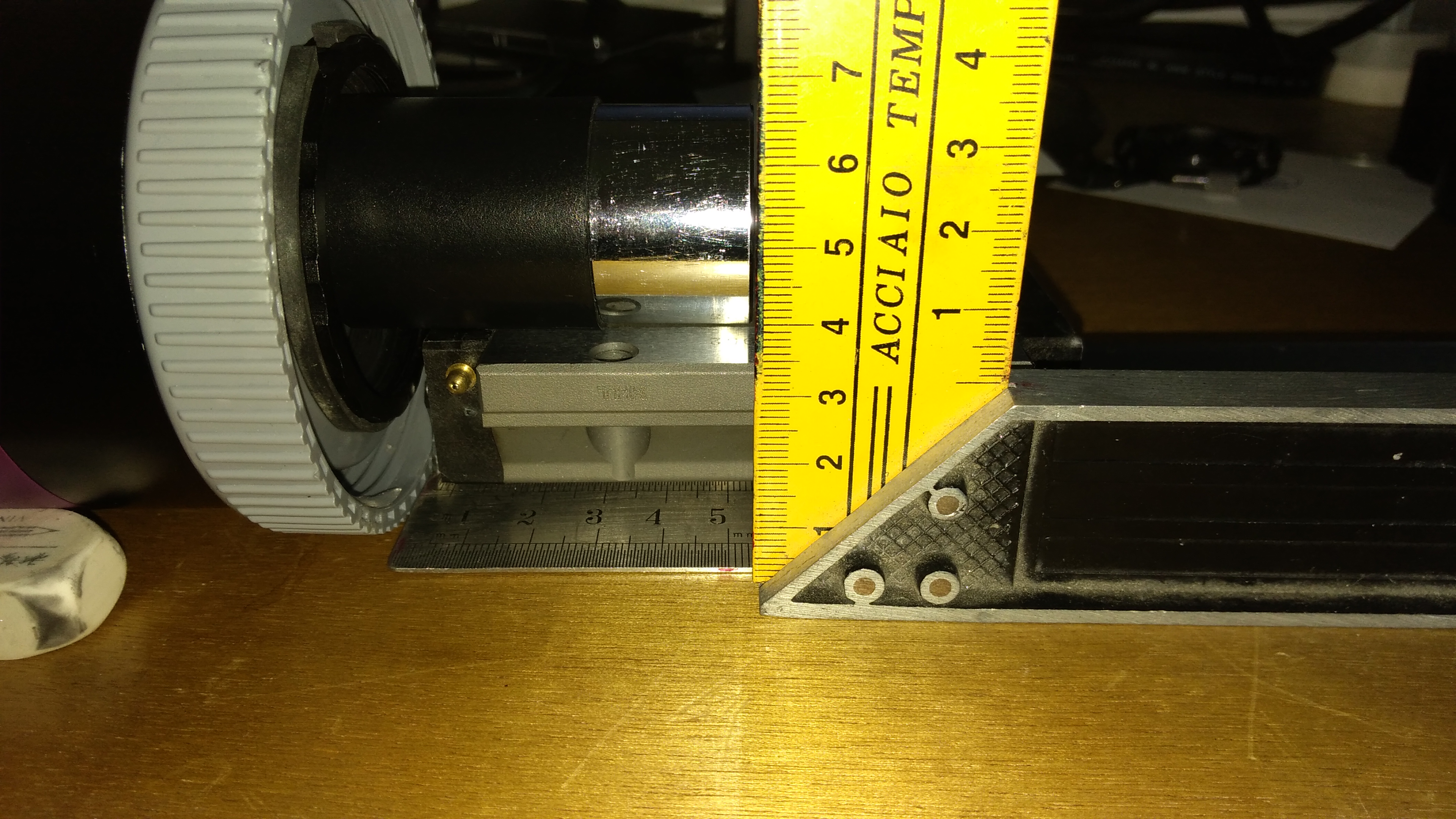

Quelques photos du bricolage:

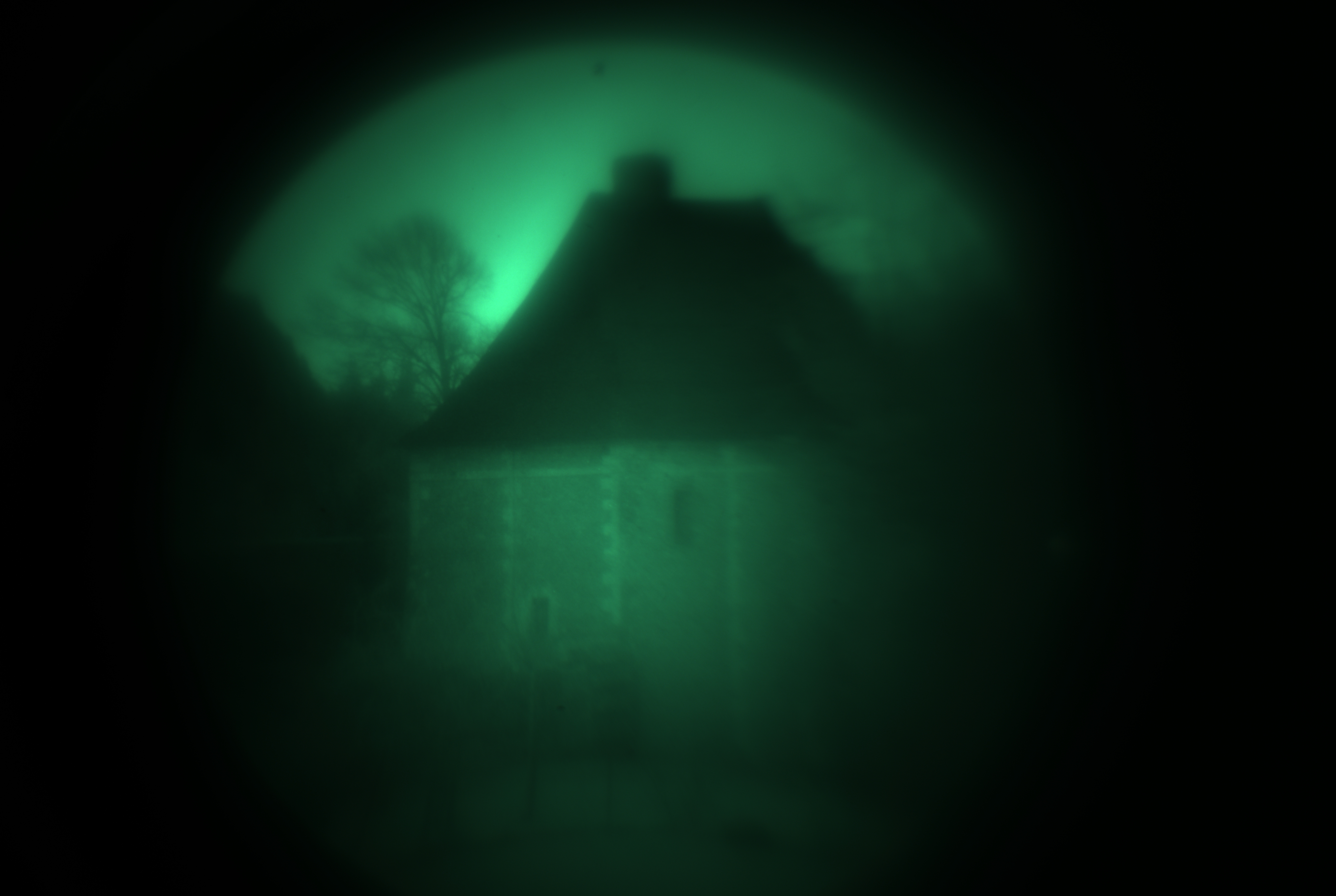

Le 8 décembre, j'ai démarré les essais malgré un ciel nuageux et laiteux (lune), et déjà des interrogations surgissent au niveau du halo enveloppant les étoiles les plus lumineuses.
Dans l'axe de la caméra, j'ai disposé un basique oculaire 25mm 1"25, la bonnette du coté capteur.
Pensez-vous que ce soit dû aux conditions de seeing inappropriées ou plutôt en raison de l'optique décrite ci-dessus?
A suivre.

Au risque de me répéter il ne faut surtout pas oublier que les oculaires de vision nocturne sont faits pour du visuel et absolument pas pour de la photo. Le problème principal est que l'appareil photo va ajouter de la scintillation en amplifiant les électrons (obtenus après la photocathode) et non pas les photons. Les électrons ayant déjà été multipliés par la photocathode, un appareil photo va simplement augmenter et créer des électrons parasites créant ainsi de la scintillation qui ne serait pas visible en visuel. Aucune photo ne donnera le vrai rendu en visuel. :snooty:
Messages : 8287
Projet d'oculaire à base de tube intensificateur P8079HP
Message par ouki » 13 déc. 2019, 02:00
Entièrement d'accord avec toi @JOKO nous nous en sommes bien rendu compte.
Ce qui est frappant c'est l'aspect "vivant "de la scène a l'ampli.
Cependant si nous voulons capter l'attention d'astrams les comptes rendus malheureusement ne suffisent pas.
Il nous faut trouver le moyen d'imager un peu photo où vidéos.
@turbojf
Je n'ai pas bien compris en partant de l'arrière la cam + l"oculaire 25 + le p8079Hp mais devant c'est quoi comme optique ?
