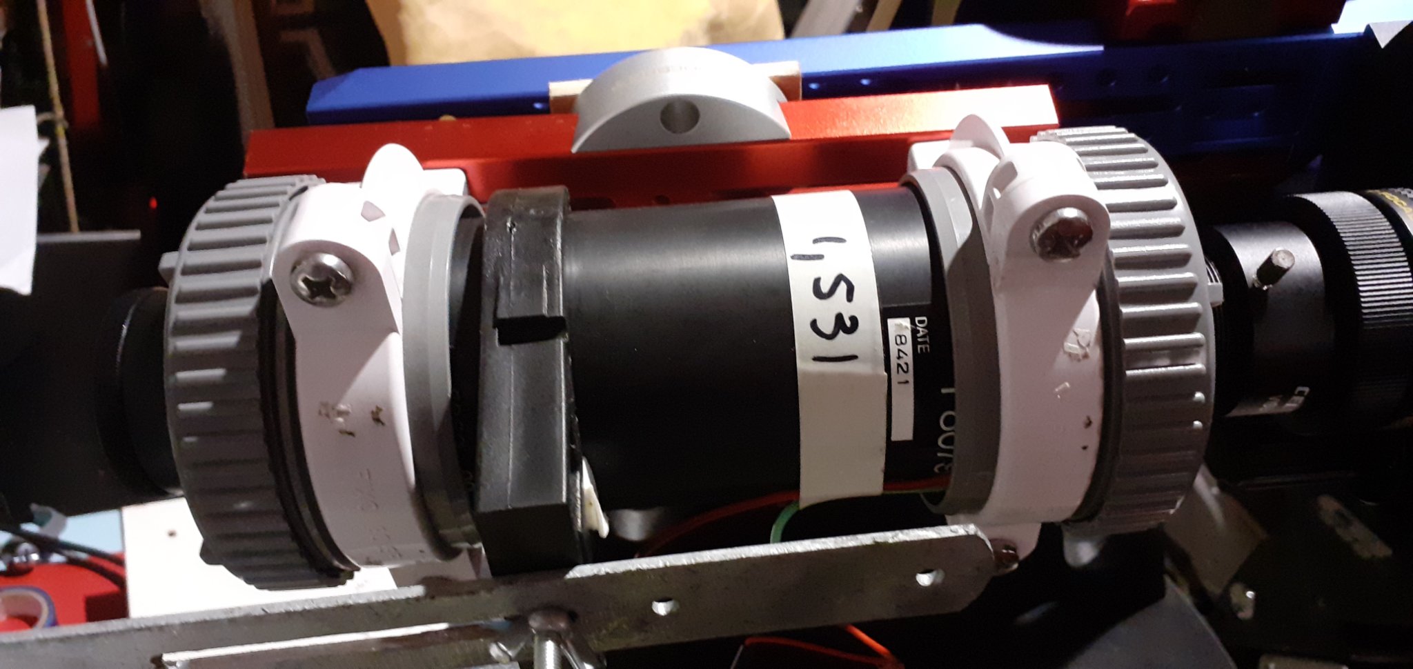

@Guillaume concernant la chaîne optique de ce que nous maîtrisons à savoir sur une base d'un intensificateur gen 1 le P8079hp disponible en grande Bretagne issue de surplus militaires et contrôlé (attention prendre un grade A de mémoire. )
Coût 200
Donc le cœur du système
Il y a une entre8et une sortie :closedeyes:

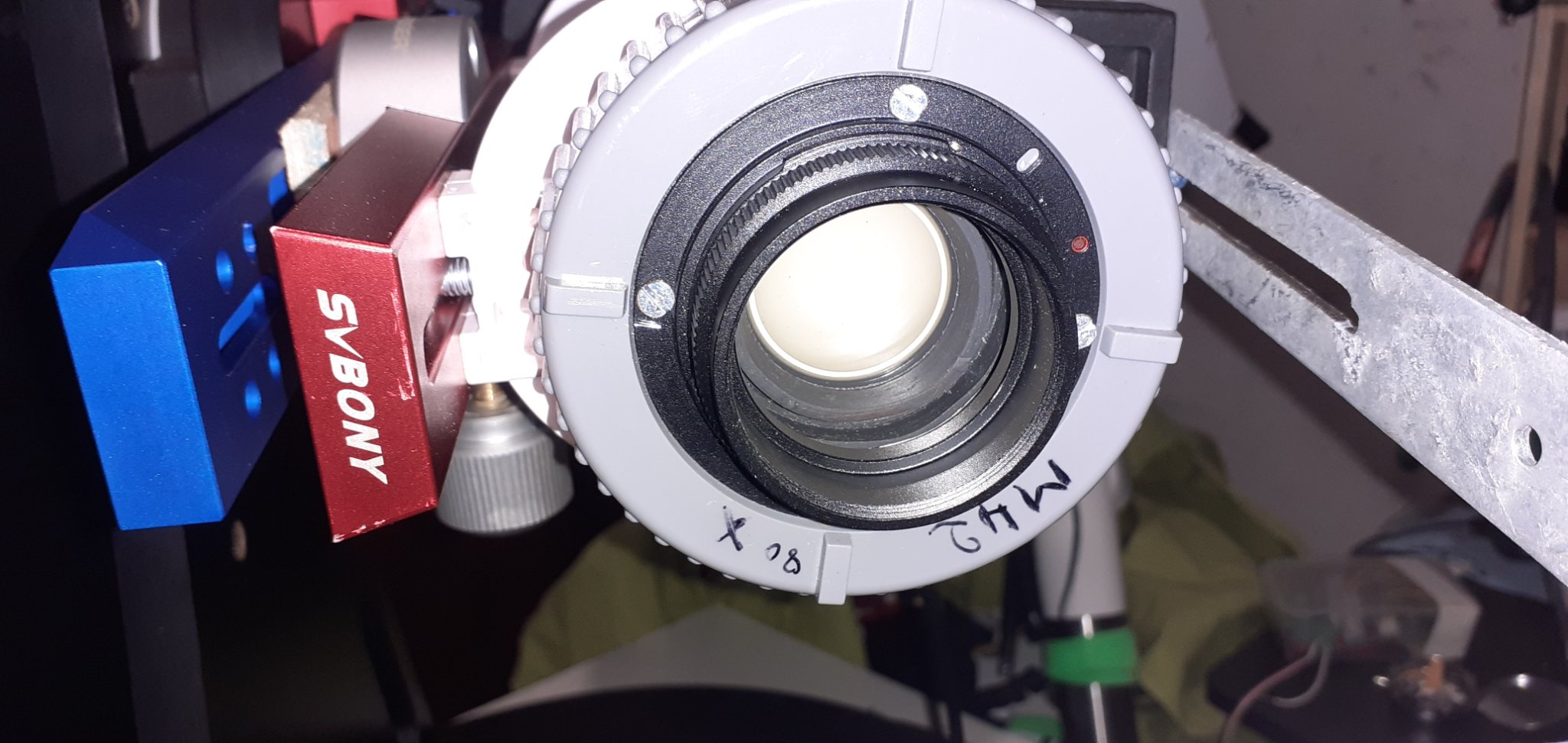

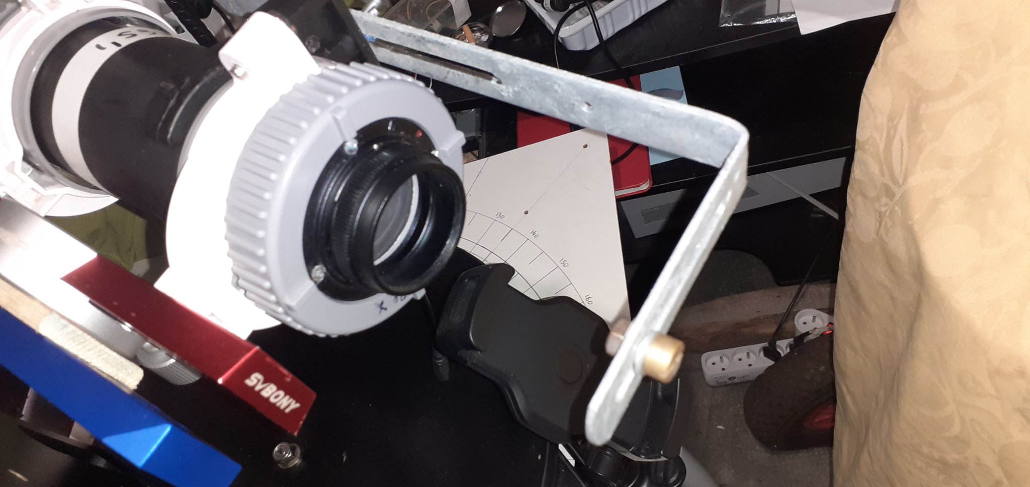

Pour la sortie si l'on veux faire du visuel (c'est genial) il suffit d'adapter la pose d'un simple objectif photo (le mieux un vieux 50mm en m42.
Sinon on peux fixer également un smartphone sans problème (phonetographie)
Mais également une caméra astro (et on peux empiler, stacker)
Ici la sortie équipée
Ici le système pour caméra zwo super simple

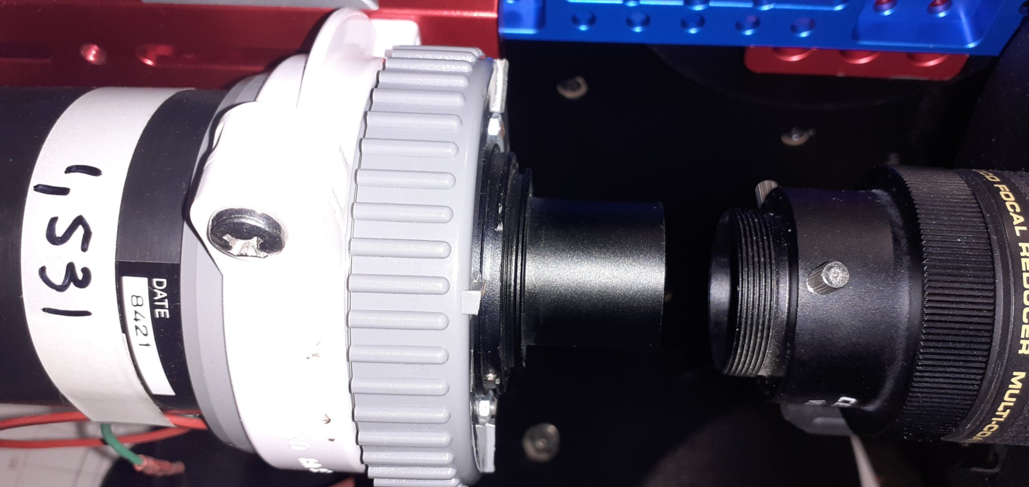

A l'avant en fait on fait ce que l'on veux sachant que plus le rapport f/d est faible et mieux c'est pour ma part j'ai conçu un système qui me permet de mettre un nez soit en 1,25 pouce ou 2 pouces pour pouvoir le mettre sur tout telescopes.
Ici le nez en 1,25
