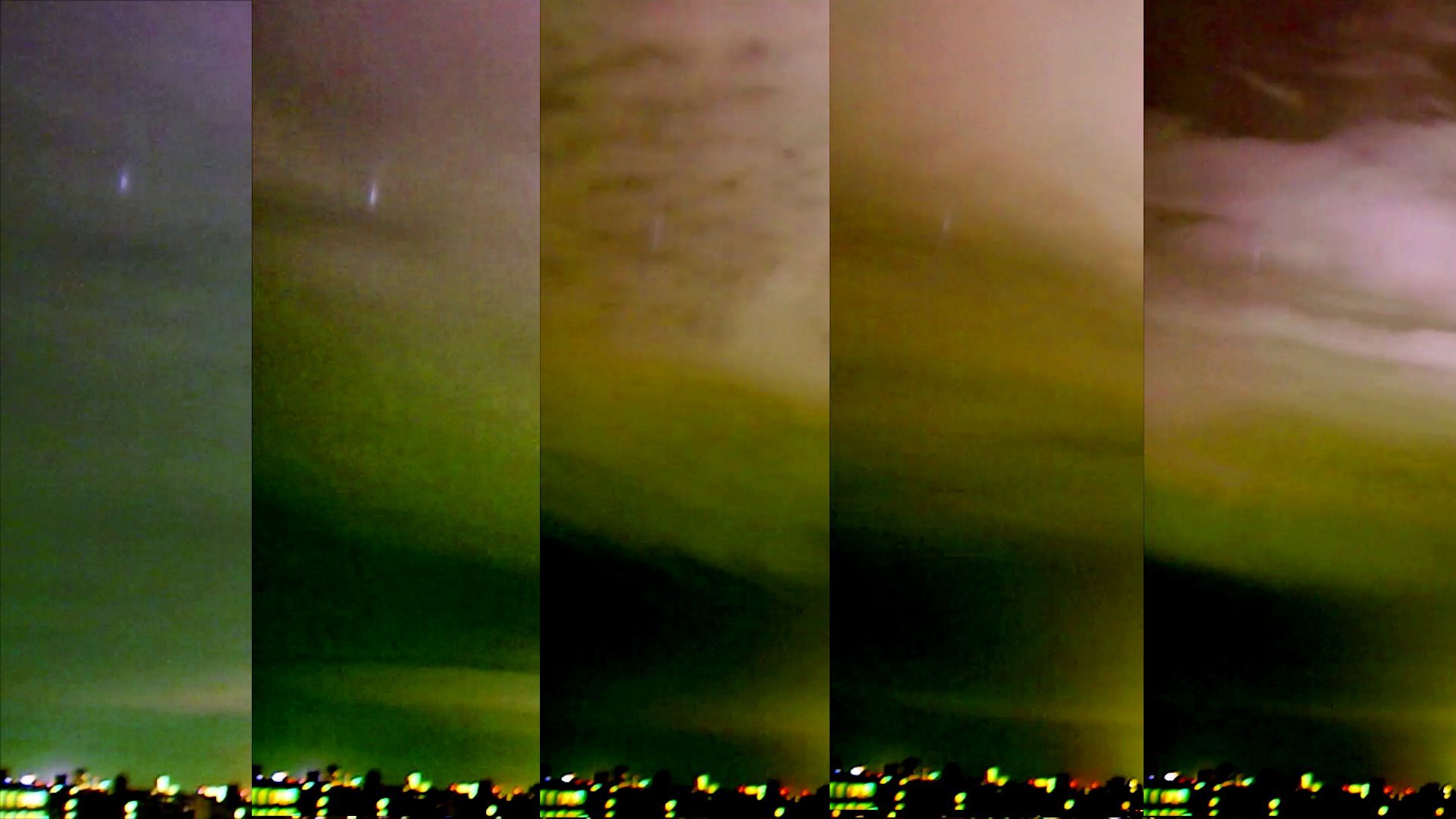

Bon, j'ai fait récemment un time-lapse assez long avec une Aurora "Pro" de chez SiOnyx, histoire de tester une astuce pour utiliser la caméra branchée sur un chargeur ou un power bank grosse capacité, pour by-passer la batterie interne et pouvoir faire tourner la caméra très longtemps.
En dépiautant la vidéo:
J'ai vu de drôles de lueurs (avec une composante NIR ???) vers le début du time-lapse et ai tenté de voir ça d'un peu plus près...
Je me suis tout de suite dis: "tiens, des lasers de boîtes de nuits ?", mais vu la diffusion du ciel de par chez moi ce soir là, et en voyant régulièrement, pas de faisceau ascendant visible, pas de mouvement contrôlé/automatisé typique de ces plaies balayant le ciel.... bizarre..... J'ai pensé aussi à des aurores boréales exceptionnellement basses en latitudes, ce qui collerait éventuellement avec la récente activité solaire exceptionnelle qui a fait apparaître les belles sous les latitudes Nord France/Benelux, il n'y'a pas longtemps.....
https://www.google.com/search?q=Aurores ... e&ie=UTF-8
Cela ne ressemble pas non plus à une rentré atmosphérique d'un étage quelconque/débris/météore. Le fait d'en voir deux comme cela est intrigant, et ayant vu des dizaines d'aurores de par Là Haut, c'est ce qui m'y fait penser le plus. Mais je peux être à côté de la plaque....
Si vous avez des idées, je suis preneur! :)

Aucune idée, mais cette lueur, maximale à 1mn23s, se voit aussi au même endroit plus loin dans la vidéo, deux ou trois fois
Je n'ai pas pu télécharger la vidéo pour une analyse plus détaillée; si tu peux mettre un lien...

j'ai ré-examiné la vidéo et il y'a plusieurs fois l'apparition de ce genre de lumière.
Je vais extraire ça et compléter les vidéos.
Pour le téléchargement, je te fais ça dans la journée avec l'originale (x256) pour que tu puisses voir ça de plus près.

Une autre extraction faite, mais il y'a encore une ou deux apparitions en plus au moins. Je n'ai pas tout extrait. :mrgreen:

Je vois 5 fois le phénomène (les 2 premiers sont les plus intenses) à 1mn15s 1mn19s 1mn35s 1mn46s et 1mn 52s (très faible)
La position n'est pas tout à fait la même à chaque fois
les 3 canaux R,G, B après renforcement par ondelettes

La vidéo a été accélérée, donc le phénomène s'est manifesté plusieurs fois dans le même secteur avec un intervalle de plusieurs heures.
On ne distingue pas bien si c'est sur les nuages ou derrière; il pourrait aussi s'agir d'un reflet interne à la caméra...

j'ai détaillé le début du flash le plus lumineux (18 premières images sur 34 où il est visible); c'est vraiment curieux

Oui, c'est ce que je me suis dit aussi en visionnant la vidéo... pas mal d'activité orageuse sur une partie de mon horizon sud, assez localisée. La saison ne s'y prête pas forcément...J'ai trouvé cela étrange.... Il faudrait que je fouille les archives météo du Sud des Pays-Bas pour en avoir le coeur net.
Pour les reflets, compte tenu du comportemnt temporel de ces lueurs, et du fait que en y regardant de près:
- la plupart des lueurs répertoriées voient leur intensité fluctuer en fonction de la couverture nuageuse,
- L 'apparition et la disparition de ces lueurs est très progressive,
- ma pollution lumineuse proche, hors de chez moi (cf remarque qui suit), est assez violente et aucune des sources, lampadaires, traffic, fenêtre éclairées ne m'a jamais généré de flare ou reflets gênant au cours de mes observations, avec cette caméra.
(si on regarde d'ailleurs à par exemple 21 sec de la vidéo totale accélérée x256, on voit en haut à droite un zone vaguement orange: elle correspond à la lumière de mon salon situé dans mon dos, mais éclairant fortement un mur blanc latéral).
- Un reflet dû à une pollution lumineuse liée à une source fixe comme un lampadaire, projo de chantier, lumière domestique ne bougerait pas avec le temps, un reflet dû à une source mouvante comme un projo d'avion (aéroport de Rotterdam), lumière de véhicule terrestre, bougerait dans une direction de façon assez "rapide"....
- Si on regarde les détail des lueurs, sur les crops vidéos, ou sur les séries de photos séquencée de Pejive, on voit que leur "structure" fluctue aussi dans le temps...
- Dans la série de photo, il y'a du "détail" avec parfois un côté "renflé" lumineux pas forcément au centre, d'une photo à l'autre.
Je sais bien que ce ne sont que l'accumulation de petites constations, et si je ne peux pas dire ce que c'est, au moins il y'a une "probabilité non nulle" de savoir ce que ce n'est pas... :D :mrgreen:
les jets bleus, dans la planche résumé de Zibou, s'en rapprochent, avec un petit côté pluslongitudinal des jets géants....
... To be continued ! :D

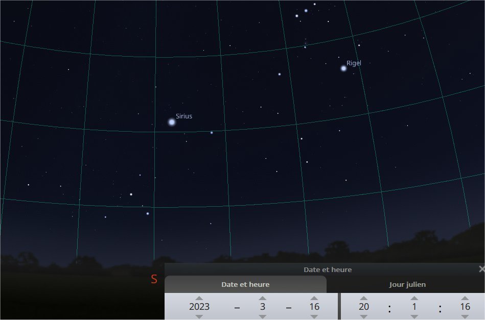

en tout cas l'astrométrie est bonne :D
on voit bien des étoiles et pas des ovnis

Soyons sérieux.
D"après la vidéo le phénomène le plus brillant se situe entre 1mn19s et 1mn21s; compte tenu de l'accélération x256 çà fait une durée de presque 9 minutes.
A vérifier si possible sur une vidéo non accélérée.
Pendant ce temps il semble y avoir des variations d'intensité, de forme et de position.
Le pic d'intensité est assez important (comparer à Sirius qui est visible en début de vidéo)
Le ciel est très nuageux (les étoiles ne sont pas visibles)
Sur l'intervalle de 10 heures le phénomène réapparait 4 ou 5 fois dans la même zone, sans périodicité .
La position en bord d'image peut faire penser à un reflet "local" dans le système optique. Une nouvelle vidéo pourrait peut-être lever le doute.

Oui, je tenterais une vidéo la plus similaire possible pour lever ce doute.
Pour la vidéo non accélérée, désolé, je l'ai bazardée.... me faut de la place pour pleins d'autres trucs. Tout le "matériel" disponible est sur ma chaîne.
Mais quand même, la nuit dernière, j'ai re-tenté la même expérience, mais dans un autre coin du ciel, même horizon, mais plus haut, en gros dans les 45 ° de hauteur en centre de champ, au dessus de l'horizon (à vérifier avec l'astrométrie. ;) )
Alors, on retrouve encore le même genre de phénomène, mais durant plus long dans le temps, à part un évnement (2ème vidéo) plus intense et beaucoup plus bref (dans la dizaine de secondes), avec un éclaircissement soudain de la nébulosité entourant la lueur (à 2 min 04 sec dans la première vidéo accélérée x256, ça se perçoit).
1ère vidéo (x256):
2 ème vidéo (x1):
et deux autres vidéos (X16`) pour un aperçu des intervalles de présence des principales lueurs filmées (listing pas exhaustif, y'a peut-être d'autres bricoles qui m'ont échappées).
Alors de cela:
- je ne pense pas avoir un souci de reflet interne à la caméra, les lueurs sont souvent occultées par les nuages: en cas de reflet interne à la caméra, cela ne serait pas le cas.
- entre les deux nuits, on se rend compte que les lueurs n'apparaissent que si le ciel est au moins partiellement couvert ou bien voilé.
Sur Astrosurf, il y'a jldauvergne qui propose cette explication/hypothèse
http://www.astrosurf.com/topic/160653-u ... nt-2276957
J'en vois pas mal quand je me ballade au nord du Cercle Polaire scandinave l'hiver. Mais ils apparaissent très souvent pas loin (d'un point de vue angulaire) au dessus du sol, alors qu'ici, c'est plutôt "haut" dans le ciel. Les conditions d'apparition des piliers de lumière sont assez spécifiques et en effet plus adéquates avec ce qu'on peut avoir dans le Grand Nord.
https://fr.wikipedia.org/wiki/Colonne_lumineuse (par. "colonnes d'origine humaine")
Maintenant, on pourrait imaginer rencontrer les conditions adéquates (cristaux de glace en suspension, froid) à plus haute altitude, même si la météo au sol est "clémente"/tempérée. Voir cette remarque en fin de la citation du wiki: "Si les cristaux sont très en altitude, ou la source est près de nous, les colonnes semblent descendre du zénith".
Je ne dis pas que c'est cela, mais c'est une hypothèse plausible à rajouter au panier et à considérer. :think:
... To be continued.

Certains exemples montrés là, notamment le cas des pêcheurs de calmars, sont assez ressemblants
https://meprises-du-ciel.fr/sources-nat ... e-lumiere/
Il y aurait donc à l'origine une source lumineuse terrestre
