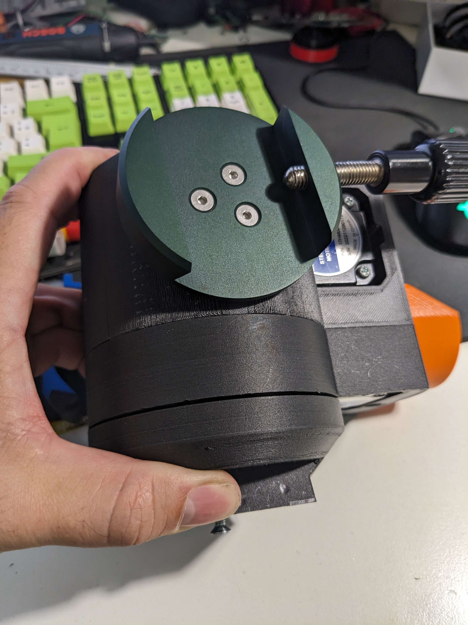

Message par lordzurp » 12 août 2023, 20:11
et voici la fin du prototype v2 : la pince vixen pour monter le tube est là !
commande chez JLCpcb, usinage sur mesure à un prix ridicule !
22€ pour la pièce (avec un filetage M8 sur le coté), 6€ de livraison (commande le 18/07, livré le 01/08)
ça rentre parfaitement dans le roulement, ça se visse, c'est nickel !

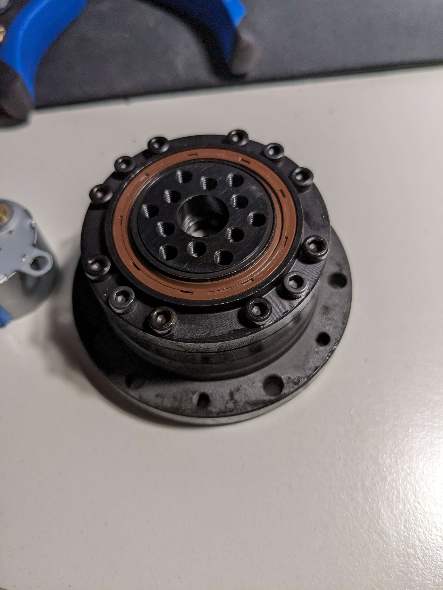

en attendant les tests aux NCN, j'ai reçu ça aujourd'hui ...

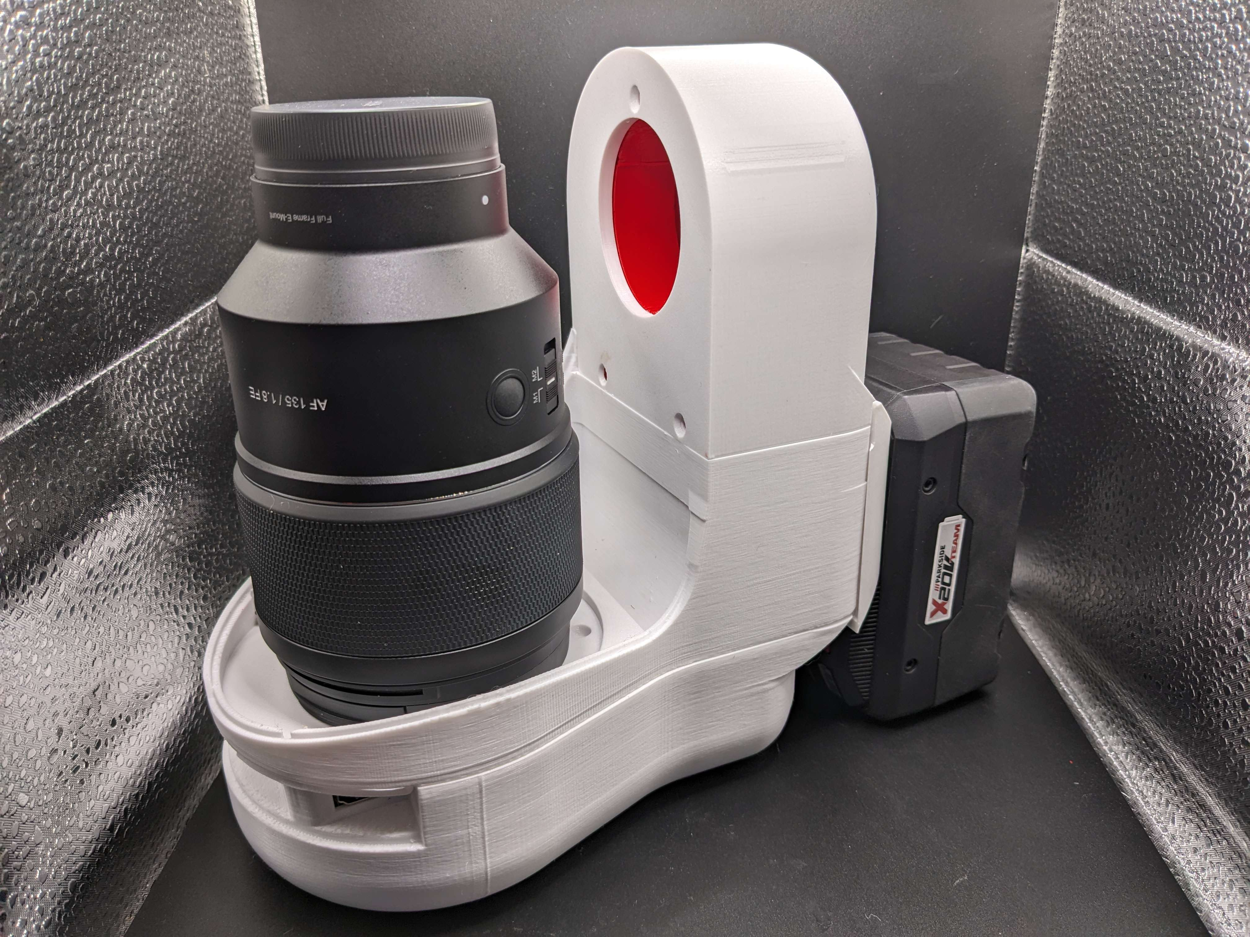

dans le détail, voilà où j'en suis pour le moment
le dedans de la chose
  • 850g de plastique, pour 85h d'impression sur ma prusa
  • réducteurs harmoniques 1:100 de mon pote ali, 150€ livré pièce
  • moteurs pas à pas 0.9° + courroie 1:4
  • électronique TeenAstro maison
  • mobo de N100 intégré dans la base, parce les pi ça suxxx (et j'ai plus de mac mini en stock)
  • batterie de visseuse, moi j'ai pris les parkside perf, 160Wh pour 1.2kg (qui fait contre-poids intégré),ça doit tenir genre 2-3h avec le frigo + le PC
  • là c'est la version "compact" un peu rabotée, mais revenant autour de 300mm de haut, on peut y caler un samyang 135 et une cam refroidie
  • ça devrait tenir les 3kg sans trop de soucis en full plastique, mais c'est la même base que mon AM-3 like, donc avec un corps principal en alu, c'est 8-10kg au bout

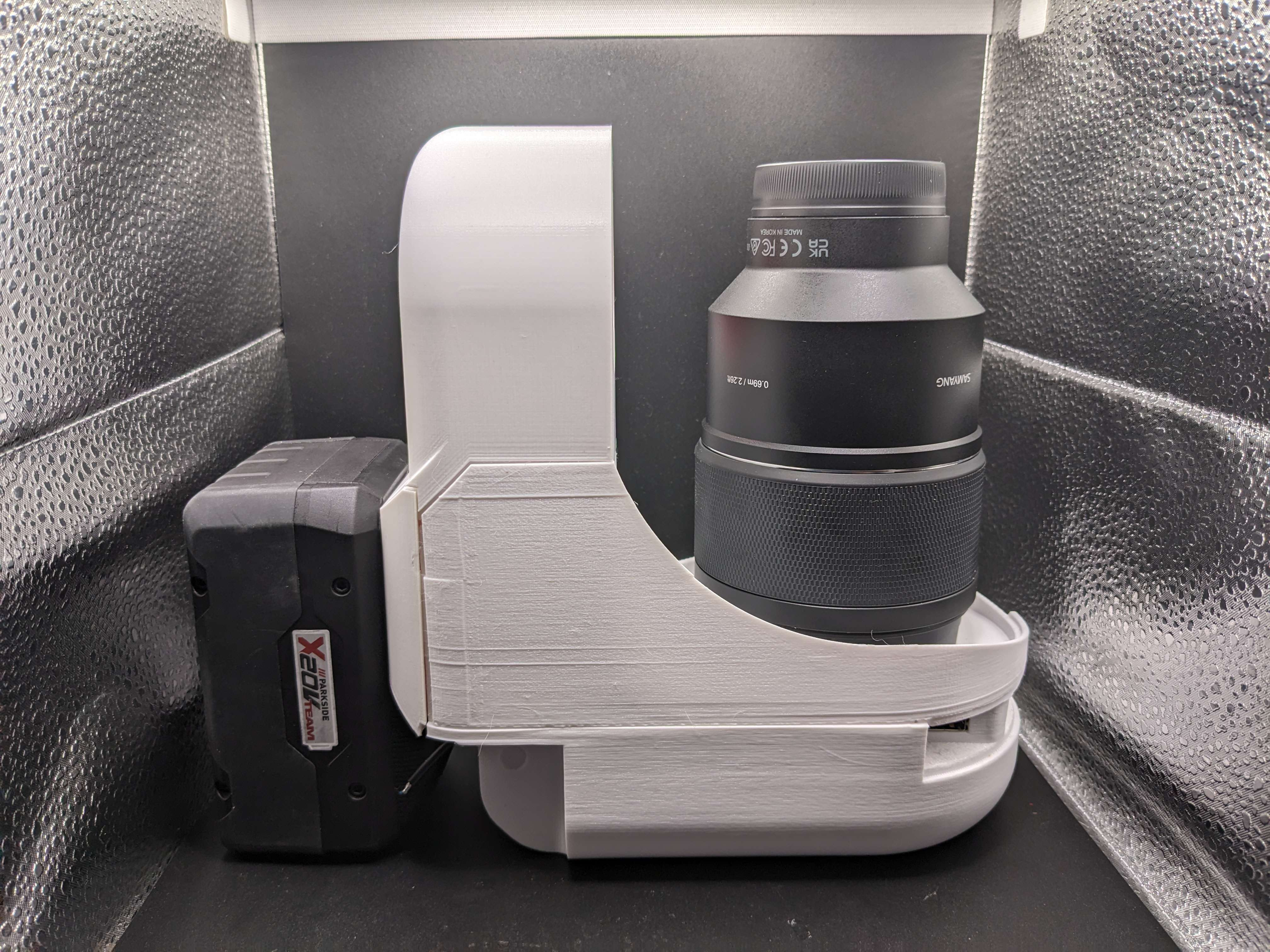

Message par lordzurp » 10 janv. 2024, 21:08
on continue d'imprimer la première maquette ...
(l'objo, un samyang 135 F1.8 AF, un peu plus gros mais plus court que le F2, est juste posé pour donner une idée de l'echelle)

Message par ouiouiblog » 10 janv. 2024, 21:13
Tu auras beaucoup de charge à l'avant, non ? Tu n'as pas peur que ça nuise au suivi ?
Avec le montage à base d'etx (et ses moteurs à 2 balles) c'est un vrai problème
lordzurp
Messages : 1435
Localisation : à l'ouest
Pickle Monique, mon SeeStar maison -> version pré-finale (journal de developpement)
Message par lordzurp » 10 janv. 2024, 21:32
ouiouiblog a écrit : ↑
la batterie fait contre-poids, le centre de gravité est proche de la verticale du bras
et l'objo sera plus haut, avec sa cam derrière ça sera grosso-modo à l'équilibre
sur la vue en coupe en haut de cette page, tu vois les axes des moteurs :)
et pour l'instant, c'est uniquement en alt-az bien sur, avec un tel déport je garantis pas que ça sera rigide sur un wedge
