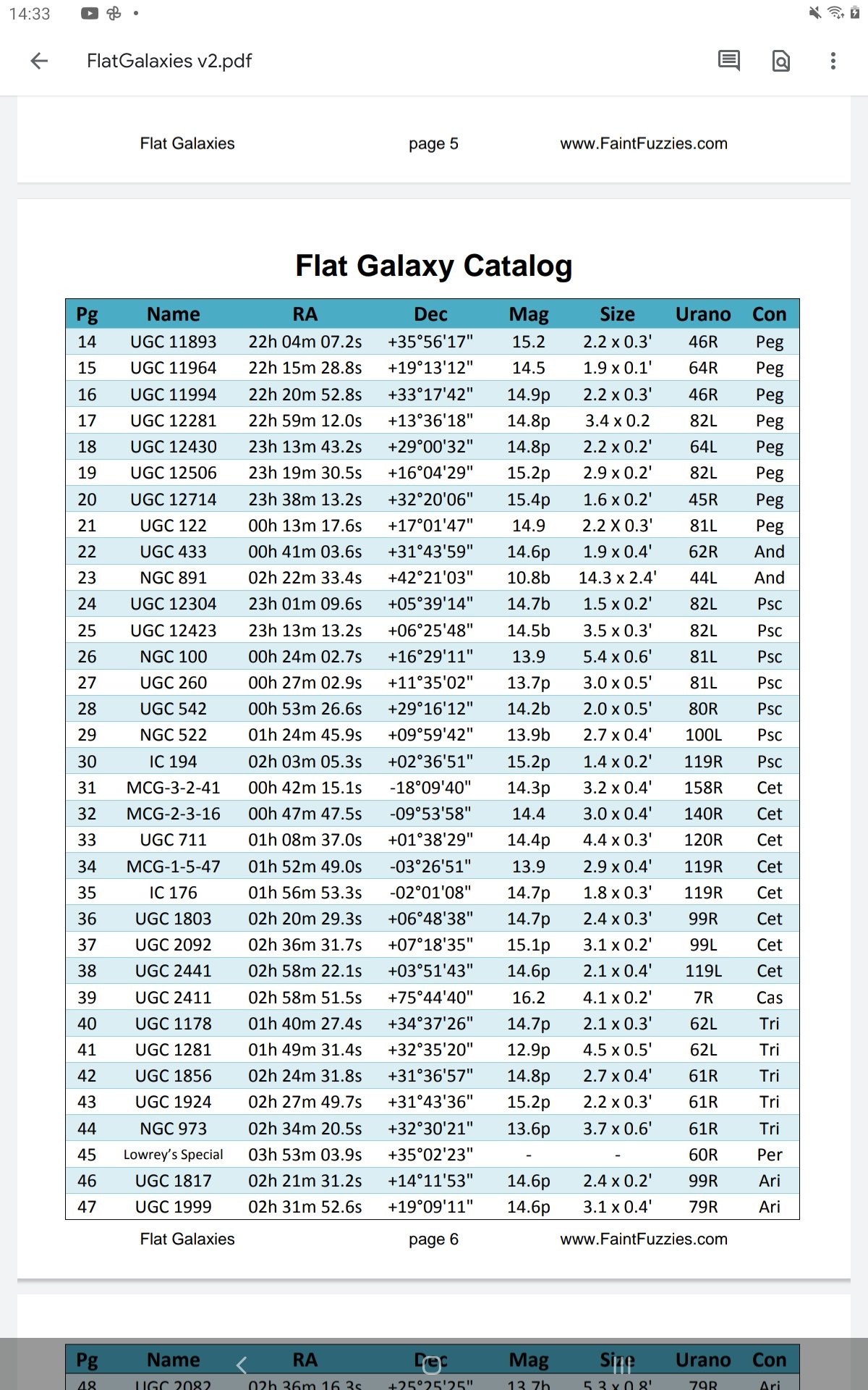

@kaelig une question.......
C'est possible d'extraire et de créer un fichier skylist à partir d'un catalogue pdf du genre Faintfunzy ?

@ouki : il faut que je regarde, si l'on peut sélectionner dans le pdf (cela dépend des options utilisés lors de la création), on doit pouvoir les récupérer dans un fichier type excel, et ensuite via une commande vbs, on devrait pouvoir faire quelquechose.

Super alors oui c'est sélectionnable.

@ouki : tu peux me préparer un fichier excel, je pense qu'il faut une colonne le nom, deuxième colonne RA et troisième DEC. Cela doit suffire. Pour faire un essai, tu m'en prépares un avec une dizaines de cibles. Pas parce que je ne veux pas le faire, mais pour que je mette en place des outils qui te permettront éventuellement de faire ce que tu veux quand tu veux. Si j'arrive à trouver un script vbs excel (et j'en trouverai un), je t'expliquerai, tu pourras l'utiliser et tu seras bcp plus autonome et plus libre (et la liberté est la plus belle chose me disait mon grand-père). Ce qui n'empêchera pas de continuer à travailler ensemble :D Si tu le veux, bien sûr.

@ouki : linux, ca marche pour contourner les saloperies de sécurité Adobe-windows, liste en cours de récupération, pas mal de boulot sous excel (copier/coller), mais ca devrait marcher.
J'ai trouvé une macro, qui a partir d'une liste d'objet (fichier xls ou csv), génère une skylist d'entrée pour skysafari,
les Id des objets sont faux, mais servent à générer un fichier d'entrée lisible, on récupère en liste d'observation, le
logiciel s'occupe de tout remettre d'applomb. La limite habituelle, il faut que la référence existe dans les catalogues
du planétarium.
Script excel VBA Macro trouvé sur le forum skysafari (il faut chercher, leur moteur de recherche n'est pas super):
Dans le fichier excel: une colonne, 1er ligne name, ensuite tous les objets en colonne
ensuite: ALT+F11 > macro insertion > execution
Sub Convert_CSV_to_SkyList()
Dim saveas_filename As Variant
Dim i As Long
saveas_filename = Application.GetSaveAsFilename(FileFilter:="Unicode Text (*.skylist), *.skylist", Title:="SaveAs")
If saveas_filename = False Then
Exit Sub
End If
Open saveas_filename For Output As #1
Print #1, "SkySafariObservingListVersion=3.0"
For i = 2 To Rows.Count
If Cells(i, 1).Value = "" Then Exit For
Print #1, "SkyObject=BeginObject" & vbNewLine & " " & "ObjectID=2,0," & i & vbNewLine & " " & "CatalogNumber=" & Cells(i, 1).Value & vbNewLine & " " & "CommonName=" & vbNewLine & "EndObject=SkyObject"
Next i
Close #1
MsgBox "Your csv has been converted to " & saveas_filename
End Sub

@ouki : recup 180/195 flat galaxy, je te laisse vérifier (t'as deux semaines, c'est large) :mrgreen:
FlatGalaxies v2_essai.pdf
(3 Mio) Téléchargé 153 fois
Type_flat_galaxy_180_Oct2020.csv
(24.84 Kio) Téléchargé 133 fois
Type_flat_galaxy_180_Oct2020.skylist
(46.12 Kio) Téléchargé 161 fois
