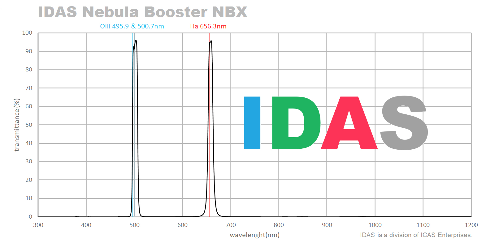

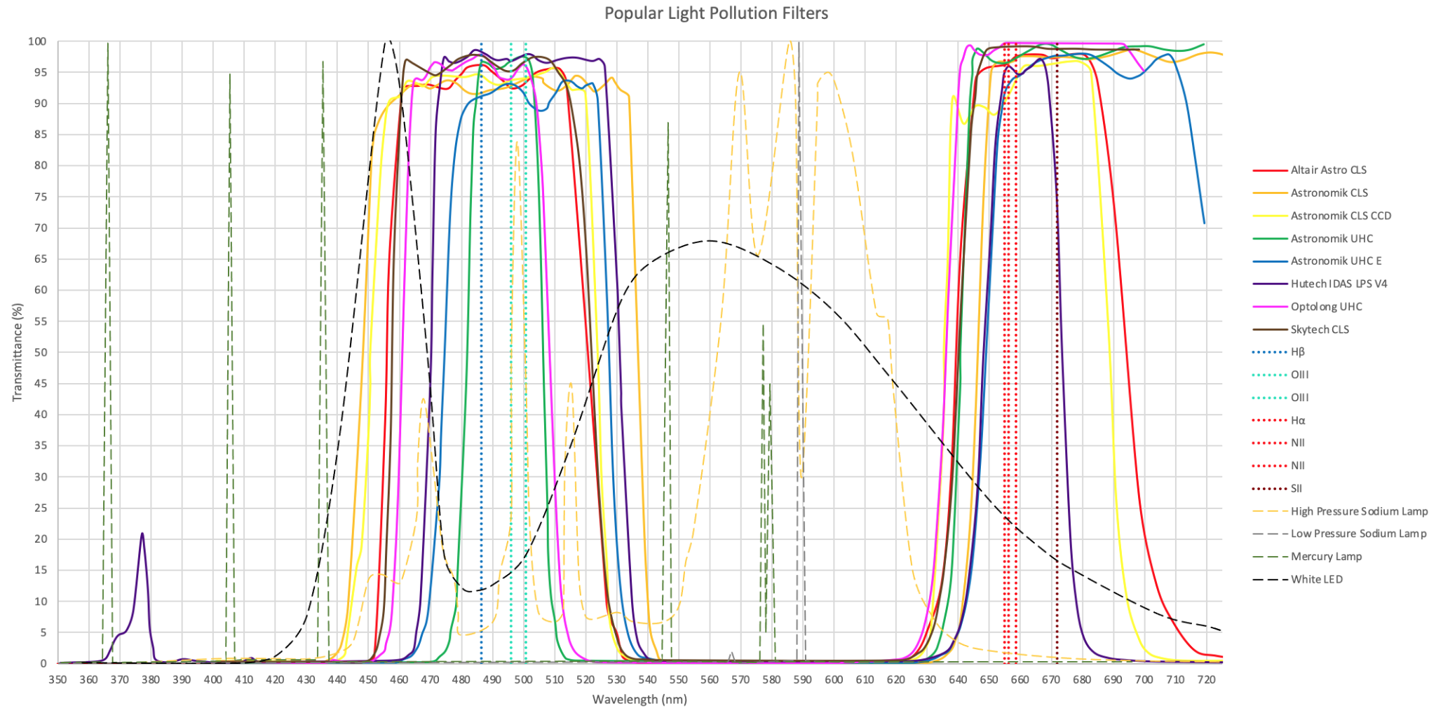

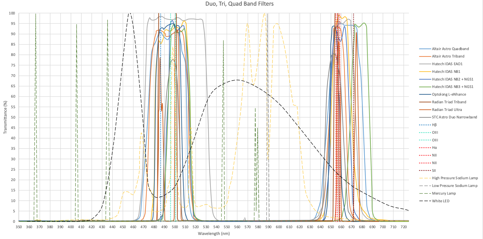

Bon, quitte à chercher, voilà LE truc définitif pour les commander tous, fait par un gars de CloudyNights ici : https://www.cloudynights.com/topic/7019 ... omparison/
Il a tracé toutes les courbes de la plupart des filtres disponibles sur le marché, y compris le NGS1 @Djibi, ce qui permet d'en faire une comparaison facile. Il suffit de virer dans Excel les filtres qui ne vous intéressent pas, ou de refaire un plot à partir des données brutes qui sont dedans.
Exemples de ce qu'on y trouve :

Pour le NGS1 on en parle ici. A la fin il dit que c'est un de ses préférés
https://astrobackyard.com/light-pollution-filters/
Il me semble un peu mieux que le L-Pro car il bloque le pic des leds blanches
Tout en ayant l'avantage (par rapport au LPS-D2) de laisser un peu passer du jaune (sur le L-Pro c'est du jaune orangé), ce qui devrait je pense donner une couleur plus naturelle aux étoiles
