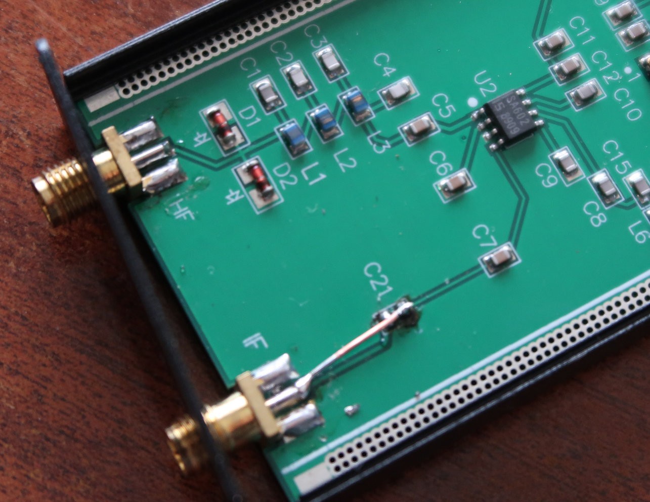

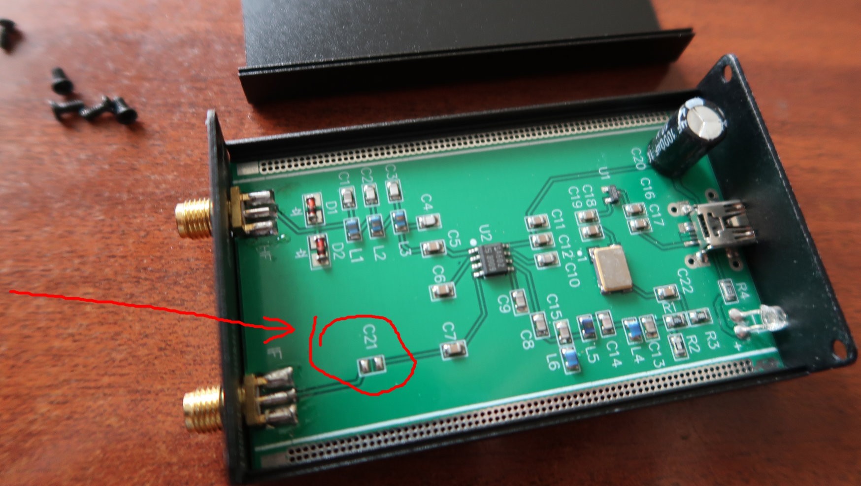

J'ai bien reçu la bestiole il y a quelques jours.
Un essai rapide a montré que çà ne fonctionnait pas :cry:
Ce n'est pas dans mes habitudes, mais j'ai dû me résoudre à ouvrir le boîtier; heureusement c'est facile avec un mini tournevis cruciforme.
Et là j'ai constaté, comme certains le disent sur internet qu'il manque un condensateur sur la ligne de sortie ....
Je ne sais pas qui a conçu le circuit imprimé :D
en plus mettre C21 en série avec le condensateur C7 çà n'a aucun intérêt (2 condensateurs en série = 1 condensateur :) )
Sinon on voit que le convertisseur comporte un filtre passe-bas sur l'entrée HF (en haut de l'image)
Par contre aucun filtrage sur la sortie du circuit intégré : çà va direct à la sortie par le condensateur C7;
c'est la clé RTL-SDR qui va filtrer. On pourrait envisager d'installer un filtre passe-haut dans le boîtier.
Pour le moment, je pense que je vais souder un bout de fil à l'emplacement C21...

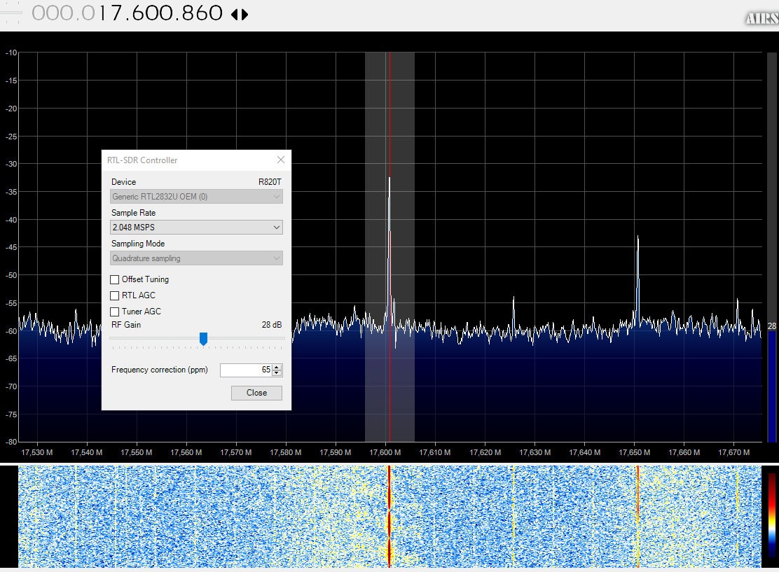

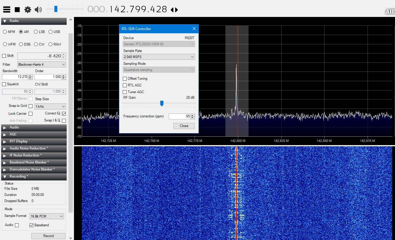

Message par pejive » 10 déc. 2025, 16:58
C'est fait ! pas évident car je ne suis pas équipé pour souder des CMS; en espérant ne pas avoir fait un court-circuit vers la masse... :think:

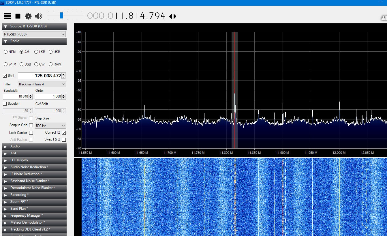

Je teste sans refermer le boîtier, avec une simple antenne doublet pas adaptée....

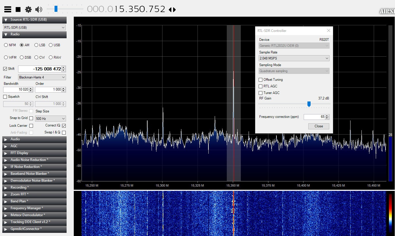

:dance: réception de radio-Romania sur 17790 kHz
on voit donc qu'il faudra mettre un "shift" de 125010 kHz pour afficher directement la fréquence HF

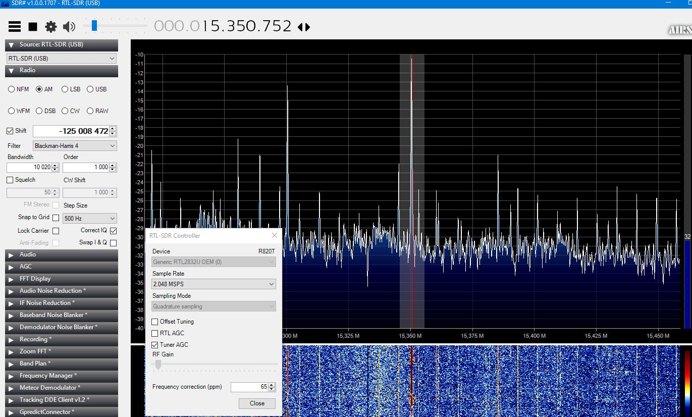

Message par pejive » 10 déc. 2025, 17:25
fignolage de la valeur du shift dans la bande des 25m

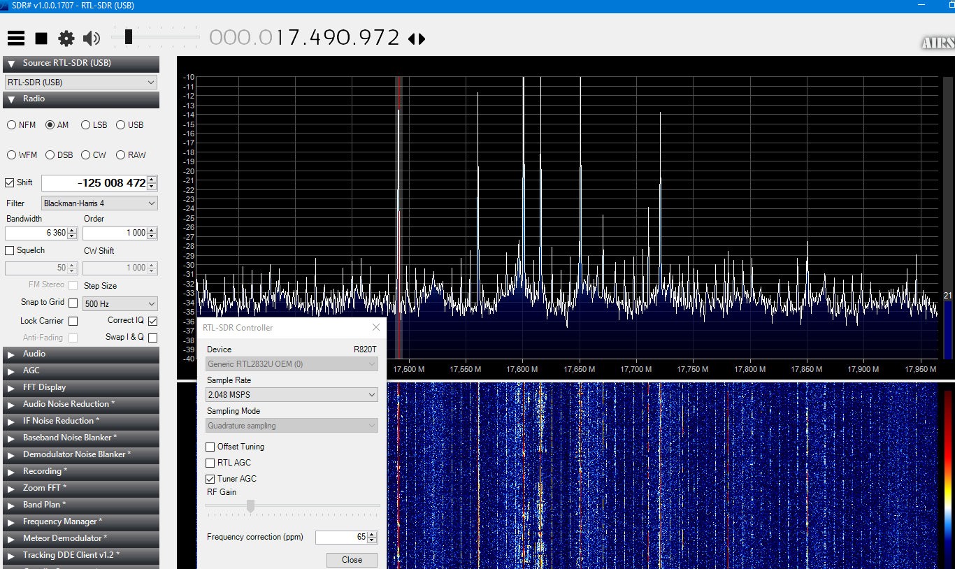

Message par pejive » 11 déc. 2025, 09:24
Quelques essais supplémentaires ce matin
Réception plus forte en utilisant le contrôle de gain automatique (tuner agc), mais plus de parasites
en mode manuel il faut mettre beaucoup de gain, mais l'écoute est plus propre
Peut-être dû à la mauvaise antenne, mais pas moyen de recevoir des fréquences inférieures à 10 MHz

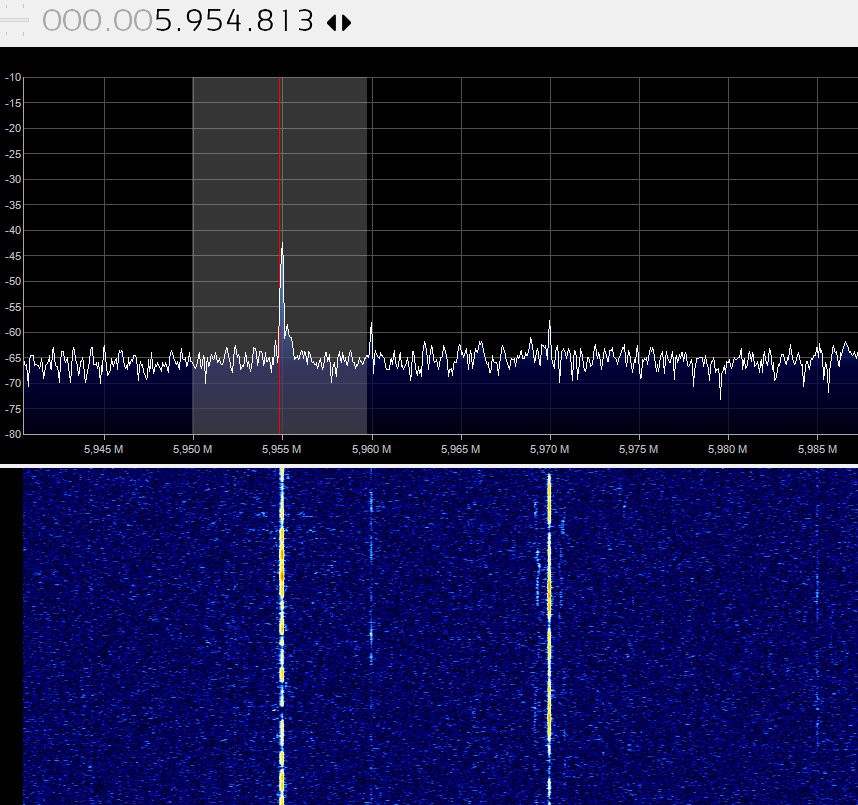

réception HF sur clé SDR

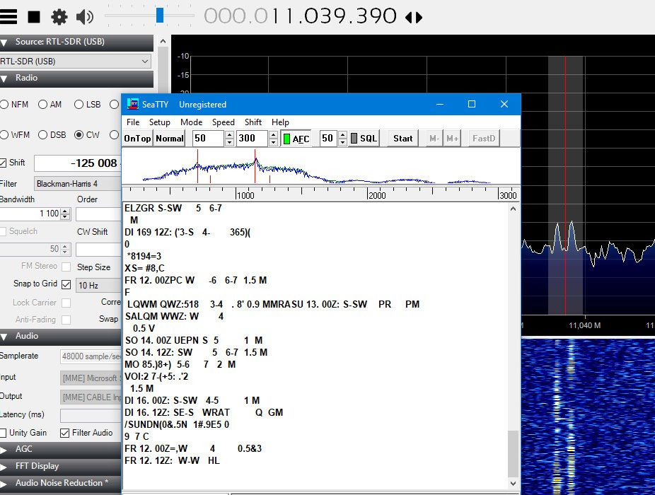

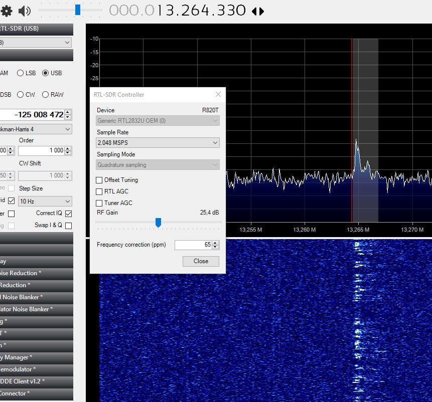

Message par pejive » 11 déc. 2025, 11:21
Volmet de Shannon reçu en USB sur 13264 kHz
Hamburg reçu en radiotélétype (RTTY) pas mal brouillé sur 11 039 kHz

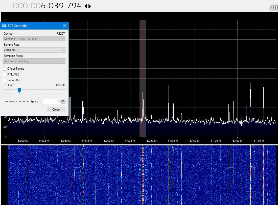

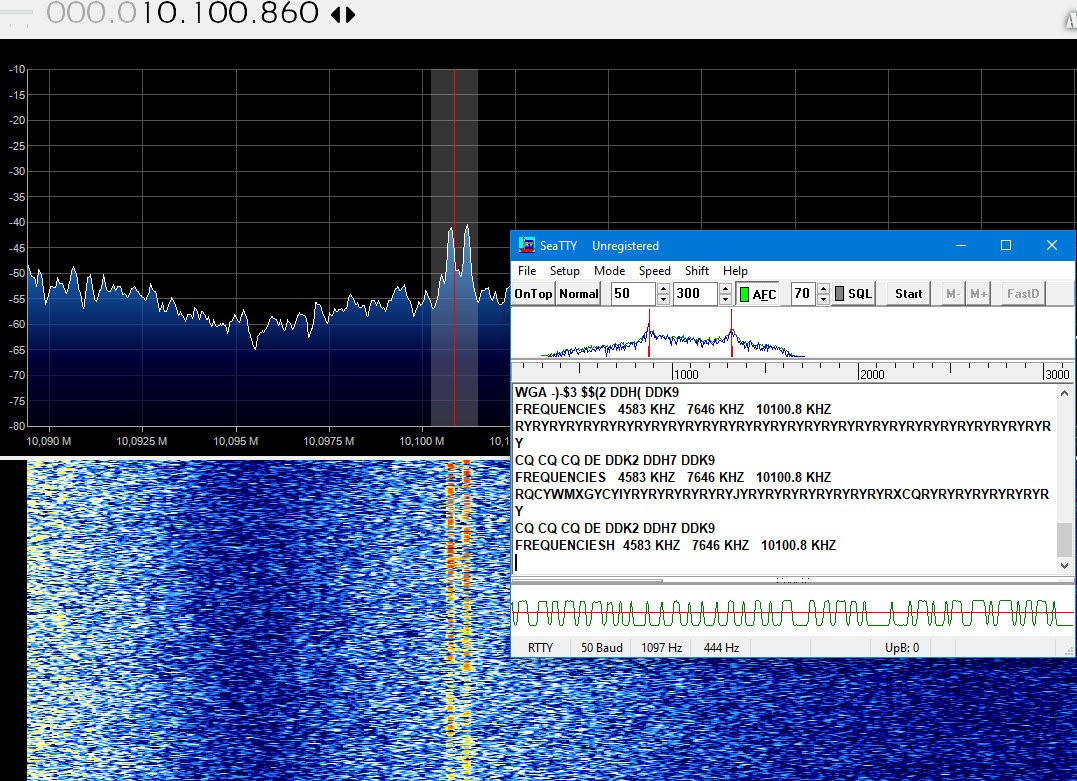

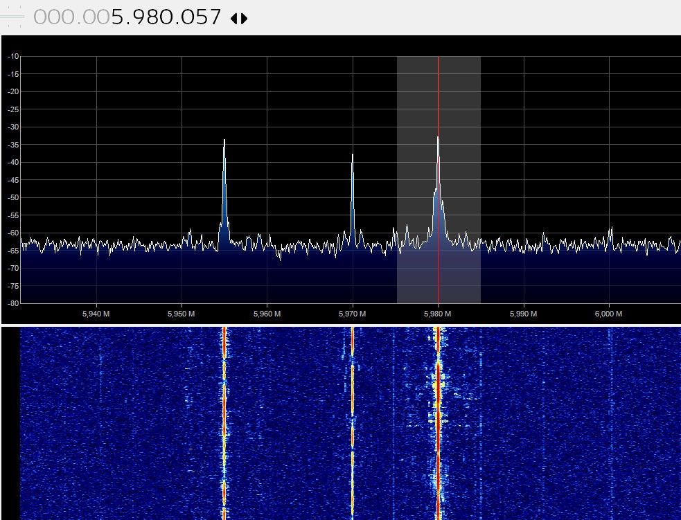

Message par pejive » 11 déc. 2025, 17:25
avec quelques mètres de fil comme antenne le niveau de réception est meilleur
Quelques stations commencent à être reçues dans la bande des 41m;
la propagation est en principe meilleure la nuit
Et même dans la bande des 49m :dance: confirmant que le montage fonctionne, mais pas toujours la propagation
après 18h 3 émissions de radio pékin:
En RTTY Hamburg DDK9 clairement identifié

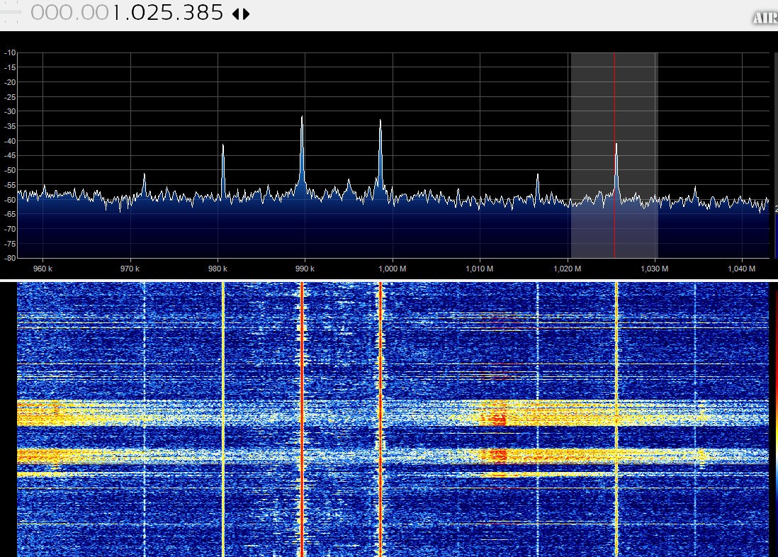

Message par pejive » 11 déc. 2025, 18:22
Les fréquences basses sont bien reçues mais brouillées périodiquement par des parasites locaux très virulents et à large bande :(
le phénomène se produit quel que soit le récepteur utilisé.
je me demande si çà ne provient pas des compteurs connectés electricité et gaz...

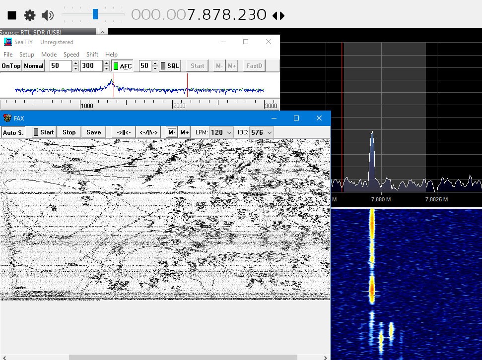

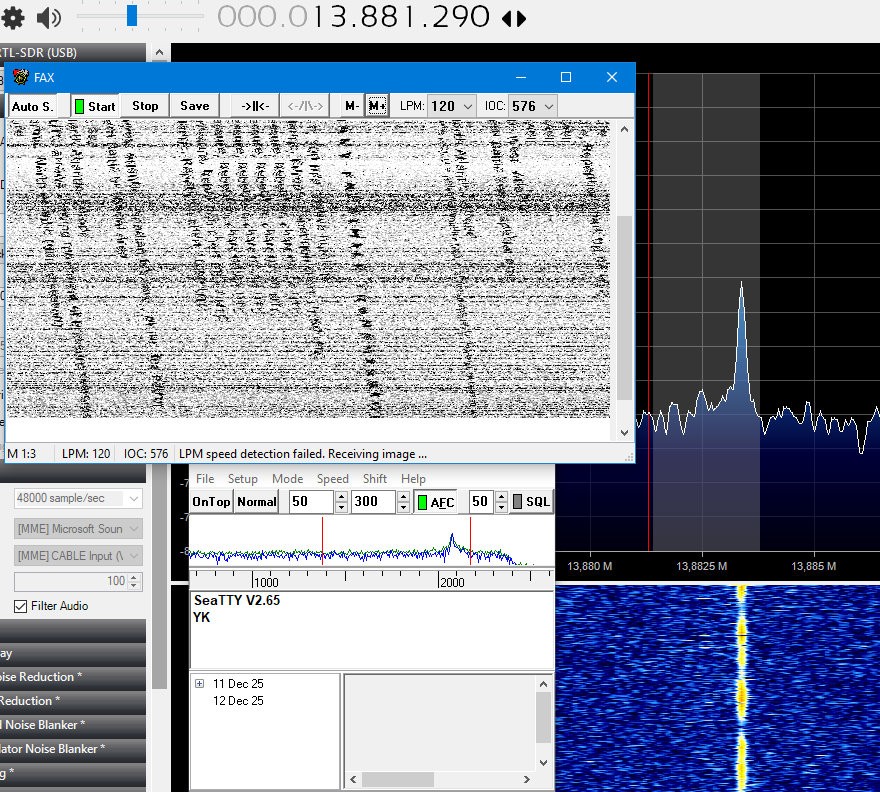

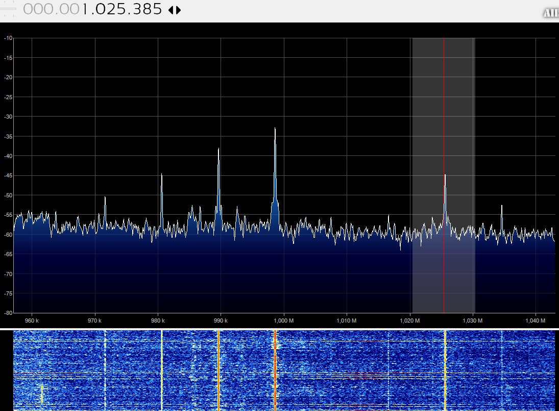

Message par pejive » 12 déc. 2025, 16:01

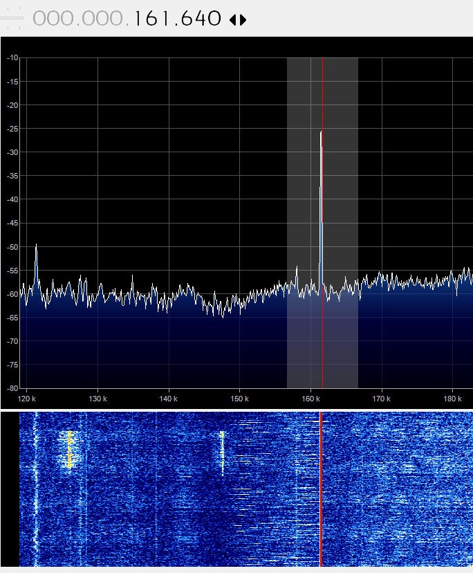

Décodage d'un météo-fax , un peu brouillé
Tout ce qui reste de l'émetteur GO d'Allouis sur 162 kHz(transmet un signal horaire en modulation de phase)

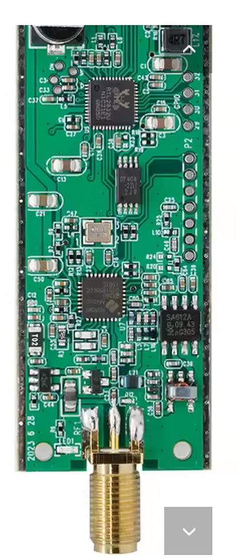

Message par pejive » 20 déc. 2025, 10:41
Encore mieux
La clé intègre un up-converter pour la réception de la HF !!
Le circuit SA612 est bien visible en bas à droite
:arrow: attention, il faut utiliser la dernière version de SDR-Sharp pour pouvoir installer les bons drivers
:arrow: il existe des clés sortant en usb-A et non usb-C

Message par turbojf » 20 déc. 2025, 11:38
20 déc. 2025, 10:41
Je me suis fait ma remarque en lisant ton fil, j'ai une V3 de chez RTL-SDR.com avec pour caractéristiques : RTL2832U R860 TCXO BIAS-T HF.
