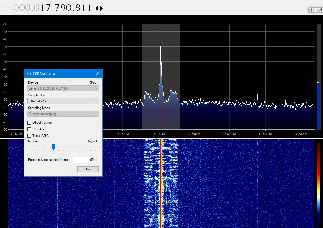

C'est fait ! pas évident car je ne suis pas équipé pour souder des CMS; en espérant ne pas avoir fait un court-circuit vers la masse... :think:
Je teste sans refermer le boîtier, avec une simple antenne doublet pas adaptée....
:dance: réception de radio-Romania sur 17790 kHz
on voit donc qu'il faudra mettre un "shift" de 125010 kHz pour afficher directement la fréquence HF

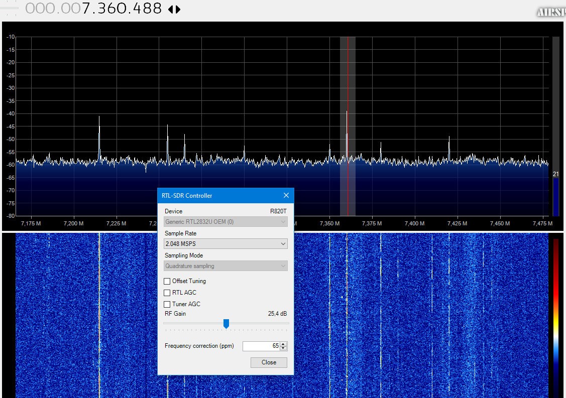

Messages : 11527
réception HF sur clé SDR
Message par pejive » 11 déc. 2025, 09:24
Quelques essais supplémentaires ce matin
Réception plus forte en utilisant le contrôle de gain automatique (tuner agc), mais plus de parasites
en mode manuel il faut mettre beaucoup de gain, mais l'écoute est plus propre
Peut-être dû à la mauvaise antenne, mais pas moyen de recevoir des fréquences inférieures à 10 MHz
