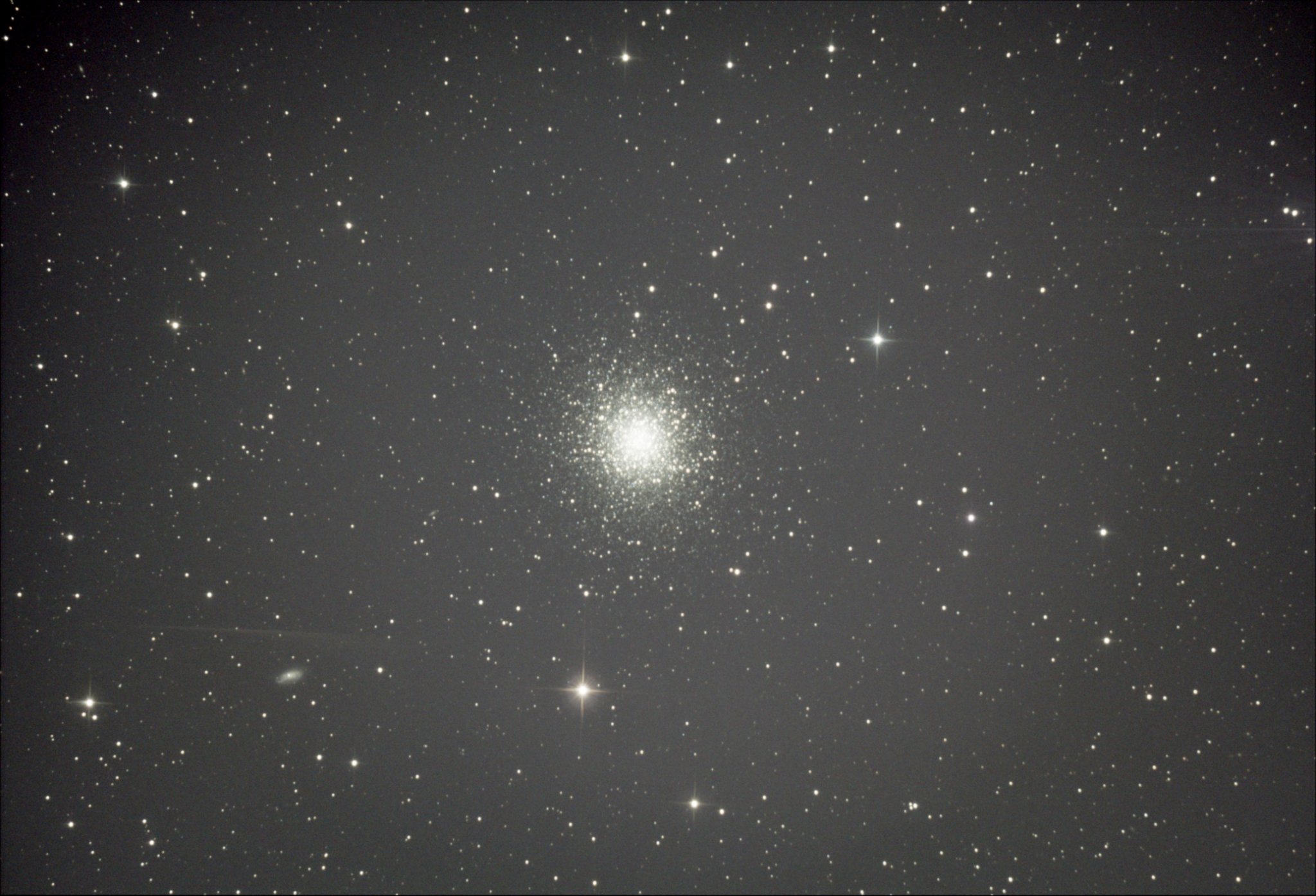

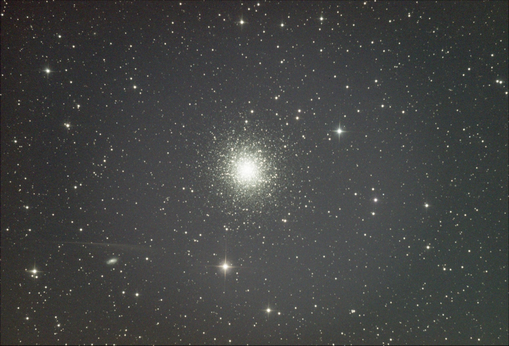

j'essaye tant bien que mal de trouver la cause de halo sur le centre de mes images...
si sur certaines nébuleuses ce halo est "masqué" par les couleurs et la taille des objet (je suppose) sur les galaxies (ou objets compact) pas moyen de passer a coté :ninja:
après avoir mis en doute mon système d'acquisition (DOF en particulier), je me demande si il ne s'agit pas un problème dans la chaine optique :think:
hier soir j'ai donc shooté M13, et empilé tout ca sur asidepstack (dark/bias/flat fait avec asilive)...
voici ce que cela donne sans dof (histo laisser sur auto) :
ampglow+vignetage

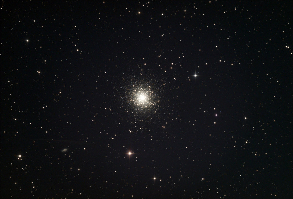

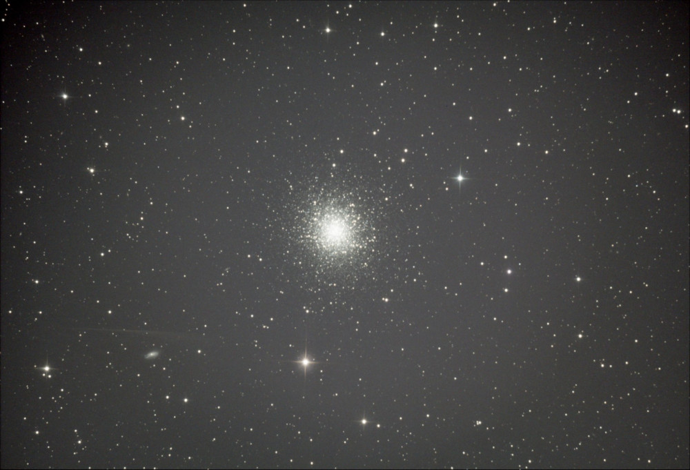

avec dark :
ampglow corrigé

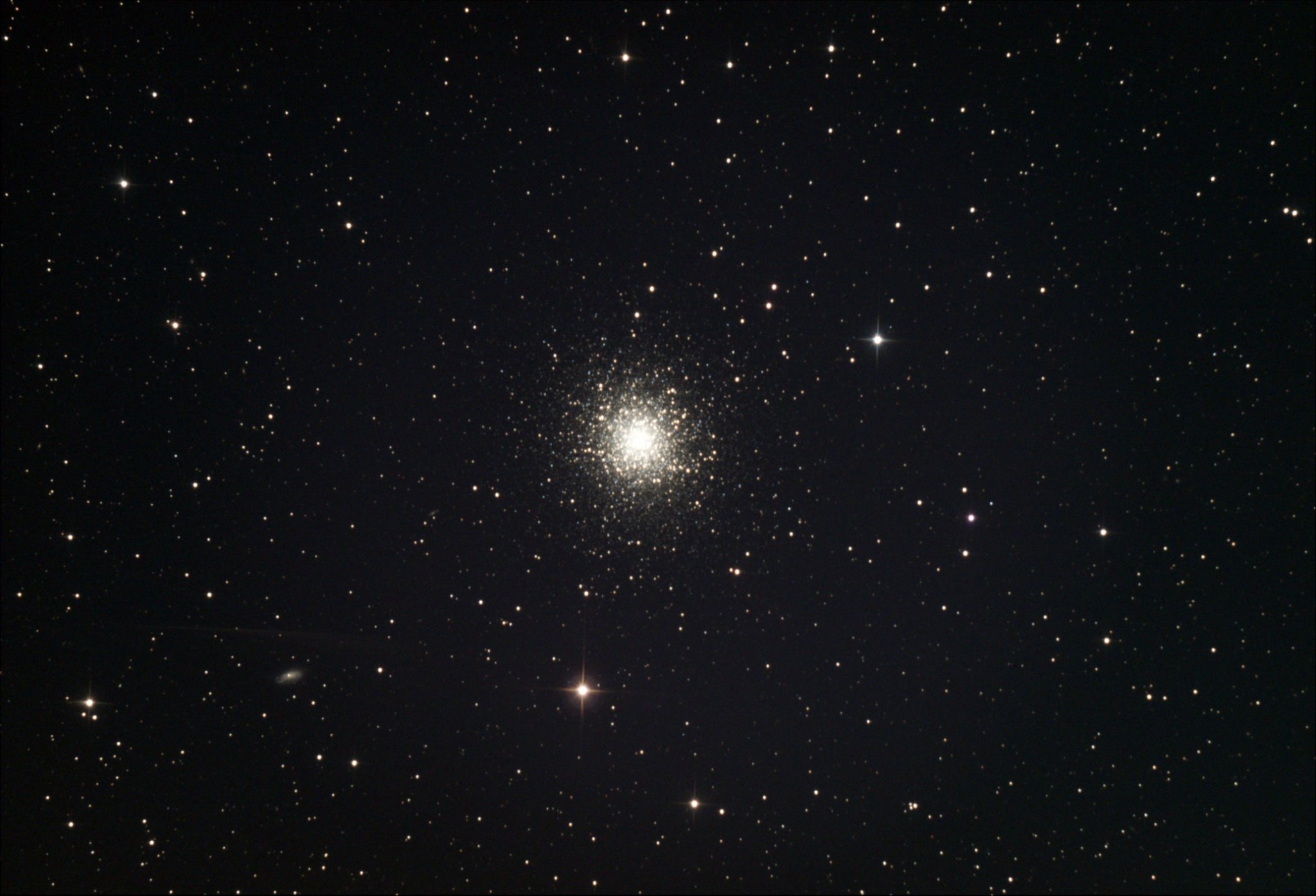

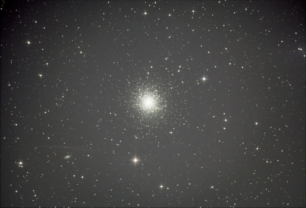

avec dark et flat:
vignetage légèrement corigé

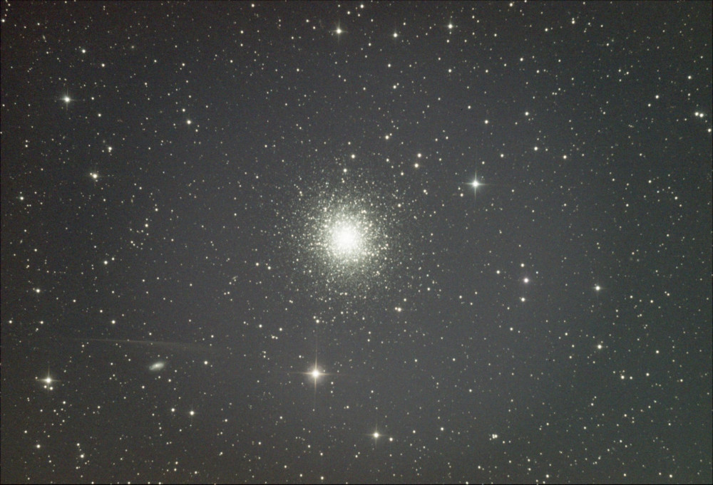

après avoir tirée sur l'histo et jouer avec les curseurs
le halo est toujours présent, moins visible mais au moment du traitement, si je veux choper du signal il sera fatalement amplifié et donc bien visible...

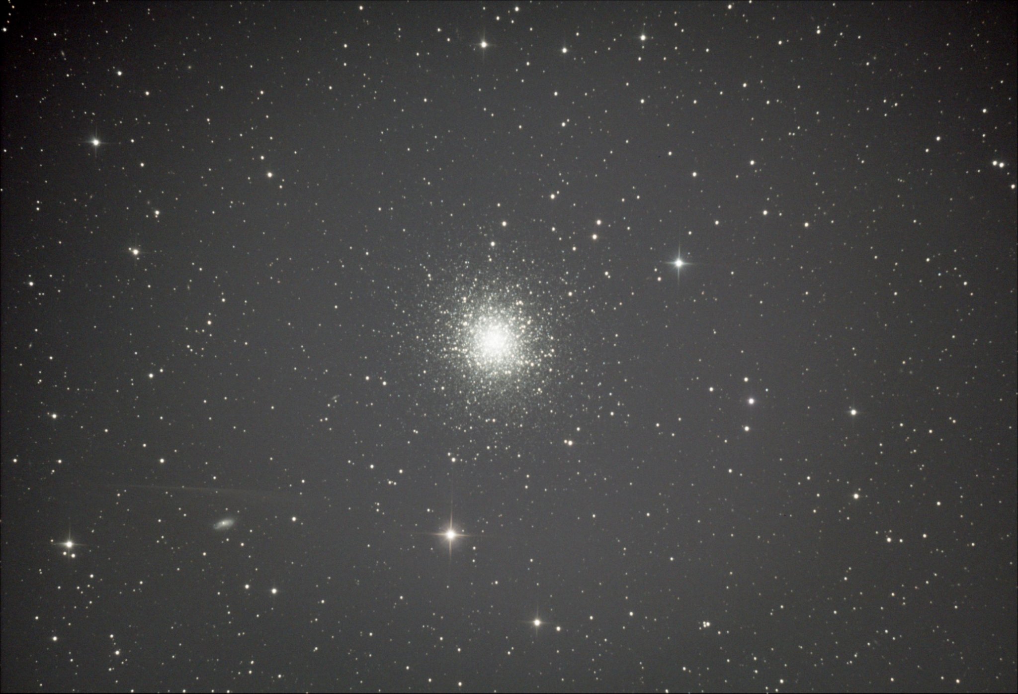

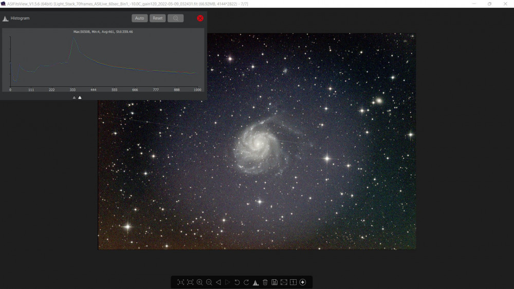

Mais sur mes images (du moins certaines) , on peut clairement voir le reflet du primaire et l’ombre du secondaire, un joli donut 🍩
exemple avec une image avec l'histo' resserré a bloc pour bien mettre en évidence le truc (attention ca pic :lol: ) :
