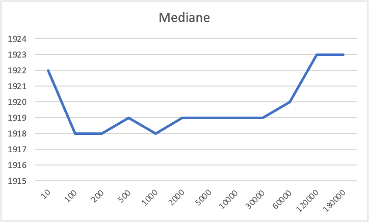

2. Le signal d'offset est le plus souvent constant quelque soit la durée de pose, sauf pour des poses très longues.
  • Voir par exemple les résultats que j'ai postés ici pour la 294, pourtant pas réputée pour son comportement "facile" : viewtopic.php?p=92419#p92419
On note que le niveau mesuré d'offset moyen est de 1919 pour cette caméra, quasi constant entre 500ms et 30s. C'est aussi vrai pour sa copine couleur.
On rappelle que pour mesurer le niveau d'offset, on peut (dans Siril ou ASTAP) ouvrir un dark donné, et en afficher les statistiques (clic droit + menu statistiques). Le niveau median est la valeur qu'on cherche.

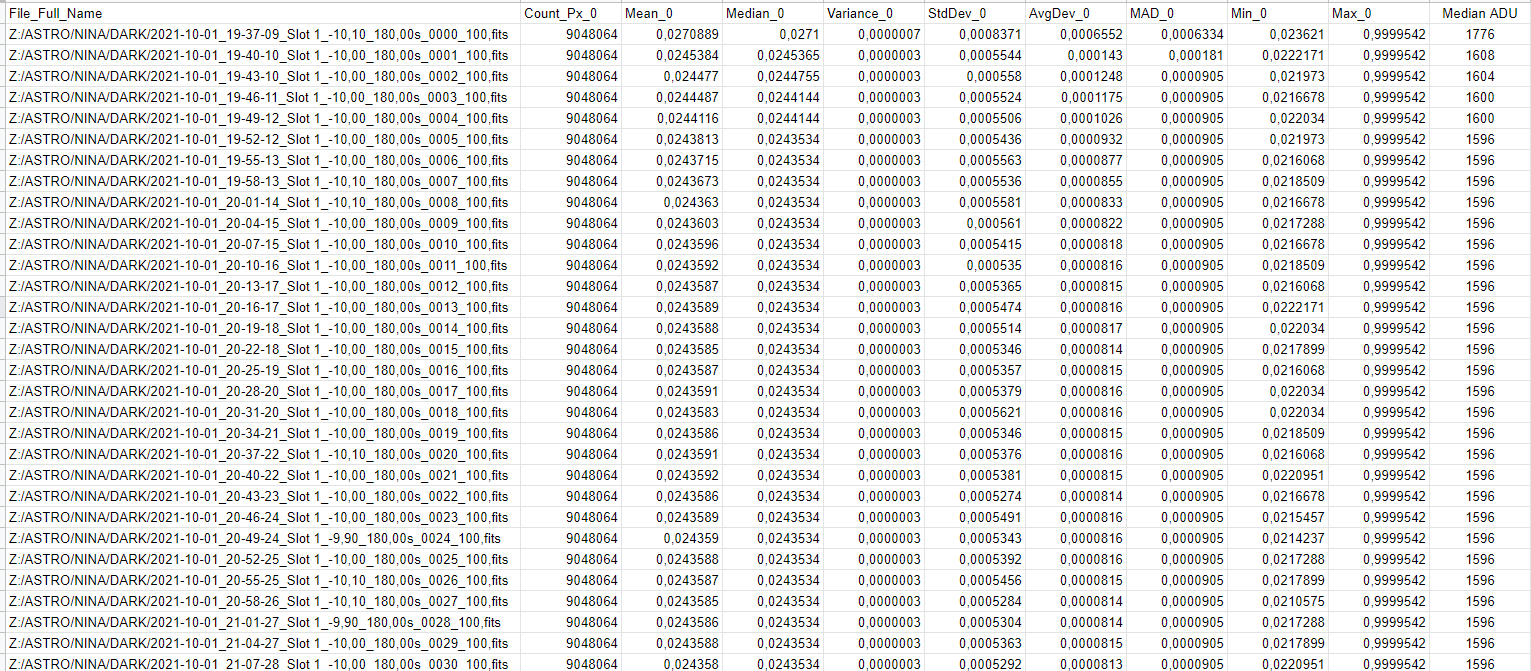

@clouzot
déjà j'ai testé sur mes darks, et je trouve 1596 en médiane, c'est donc ça la valeur d'offset ? (mesuré par Pix et par Siril, au moins ils sont d'accord)
par rapport aux 1919 de la 294 finalement est ce beaucoup plus propre ?
bref c'est donc cette valeur qu'il faut soustraire des flats ?
et en prime si je fait mes flats à offset 0 y a plus rien à soustraire des flats ?
L’offset n’a rien à voir avec le niveau de bruit, c’est un courant continu si tu veux, un potentiel fixe. La quantité de bruit c’est la dispersion qui la donne dans les stats.
Bref oui, c’est la valeur que tu dois soustraire de tes flats.

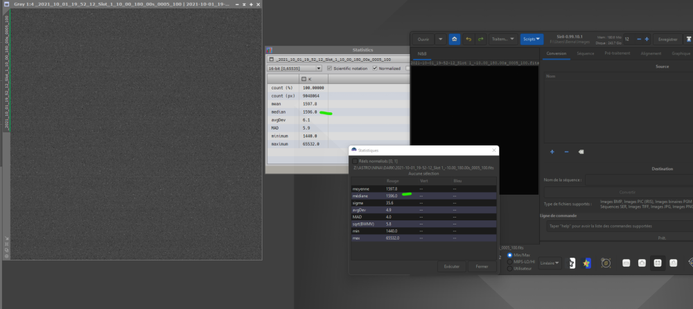

petite surprise en analysant mes médianes sur mes darks...
on voit que les 5 premiers ont des valeurs différentes des autres
si je les ouvre et fait un stretch, à gauche le 0, puis le 1 puis le 5 avec la bonne médiane
on voit qu'au moins le 1er a eu un gros souci.... moins net sur le 2ème mais donc il faut que j'élimine les 5 premiers.... !
edit : compris ! j'ai une 2ème série de darks qques heures plus tard, donc j'avais pas supprimé ceux là qui manifestement avaient un souci, ahhh faut être rigoureux dans la gestion des fichiers !! :ninja: :ninja: donc nouvelle valeur de 1587 sur cette 2ème série et identique sur tous les flats. Il devait y avoir une fuite de lumière je pense...

Effectivement ! Le premier a aussi une déviation nettement supérieure aux autres. Probable souci de pilote ou de micrologiciel de la cam, on voit aussi ça avec la 294 d’ailleurs. Raison de plus pour faire l’empilement dans SiriL qui permet de rejeter les pixels déviants, même quand on empile du dark ou du flat.

Oui, mais ça reste intéressant de vérifier ce genre de statistiques pour s'assurer que les darks sont corrects
