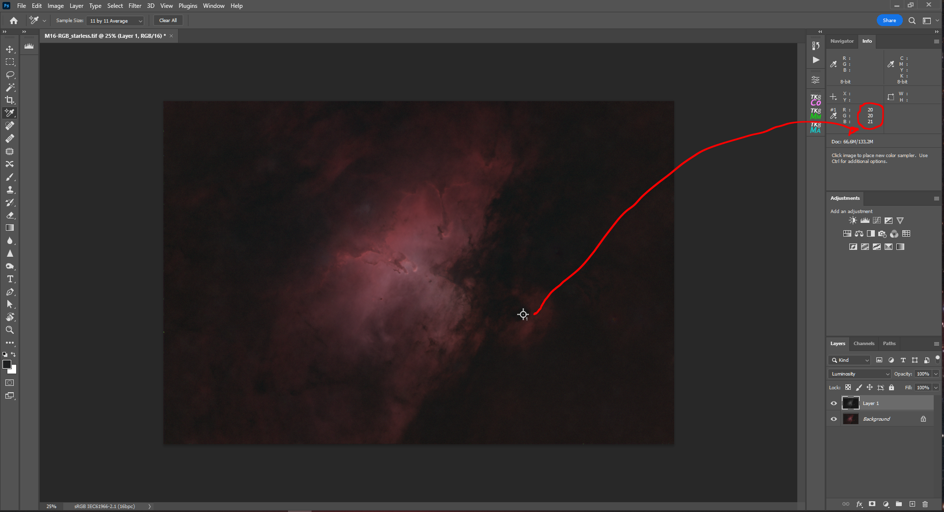

Message par Lavinch31 » 30 août 2022, 23:22
@Micmac
Sans luminance synthétique , la zone la plus sombre de mon image ( qui peut être assimilée a un fond de ciel) a une valeur de 23 sur les canaux RVB
Avec la luminance le fond de ciel tombe s'assombrit légèrement comme indiqué dans le tuto de Valentin.
tu n'aurais pas fait un coup de level (ou ajustement de la balance des blancs) sur le calque RVB avant d'ajouter la luminance synthétique ?
