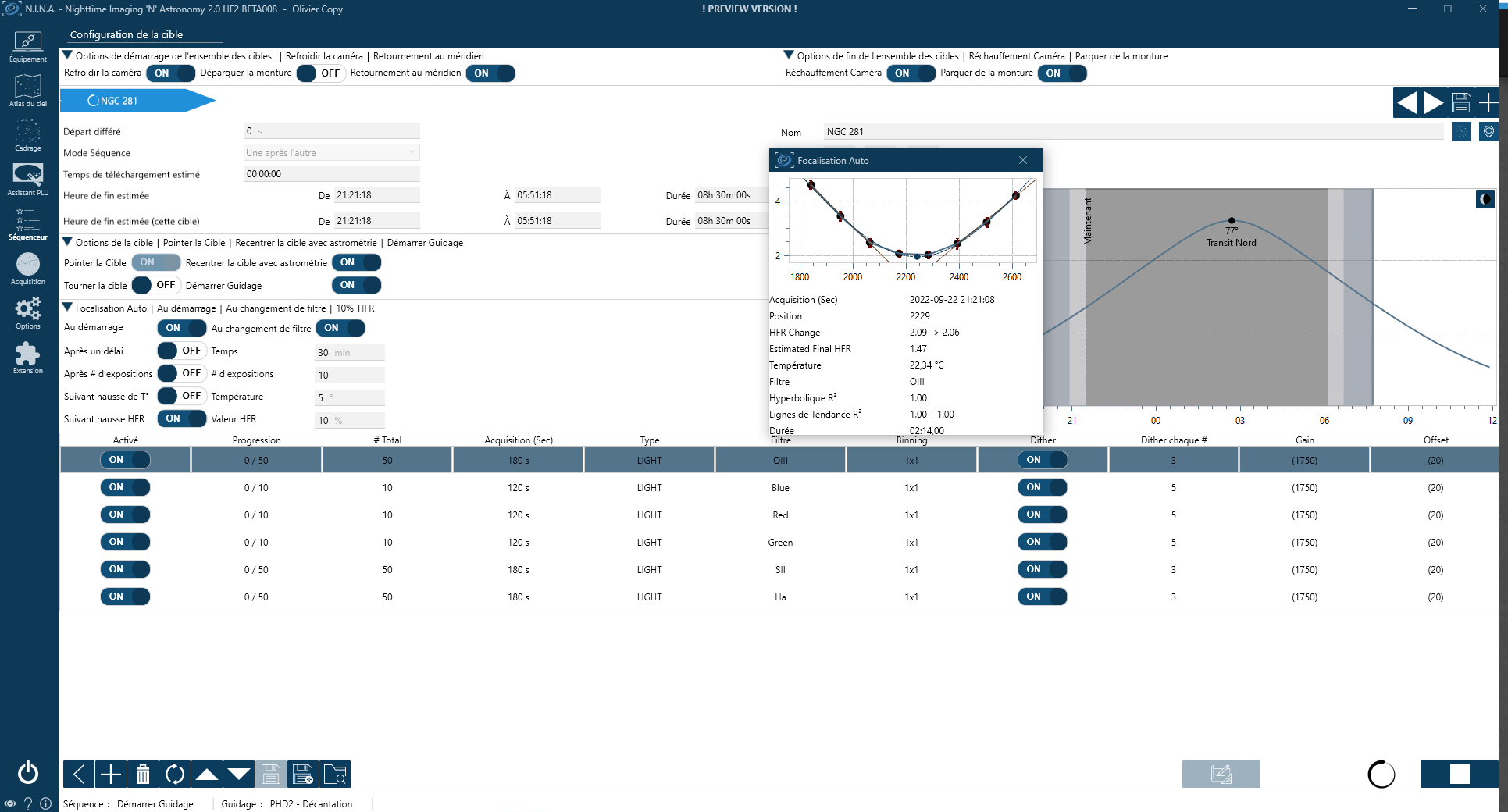

Quand tu te lèves à 6h pour aller au taf c'est quand même bien pratique N.I.N.A
Là le matos est resté dehors depuis hier j'ai juste débaché , mis sous tension et le reste c'est N.I.N.A qui s'en occupe ( pointage , cadrage, MAP, choix étoile guide + lancement guidage , changement de filtre , retournement au méridien, reprise de la MAP au besoin pendant la nuit, parkage au petit matin et rechauffage de la caméra ....) et encore je suis fainéant car le séquenceur avancé te permet d'aller encore plus loin :ave:
Mais sinon pour faire du VA sharpcap reste aujourd'hui le maitre en la matière.
N.I.N.A vient parfaire ce que sharcap fait un peu moins bien ( MAP , polar align....)
