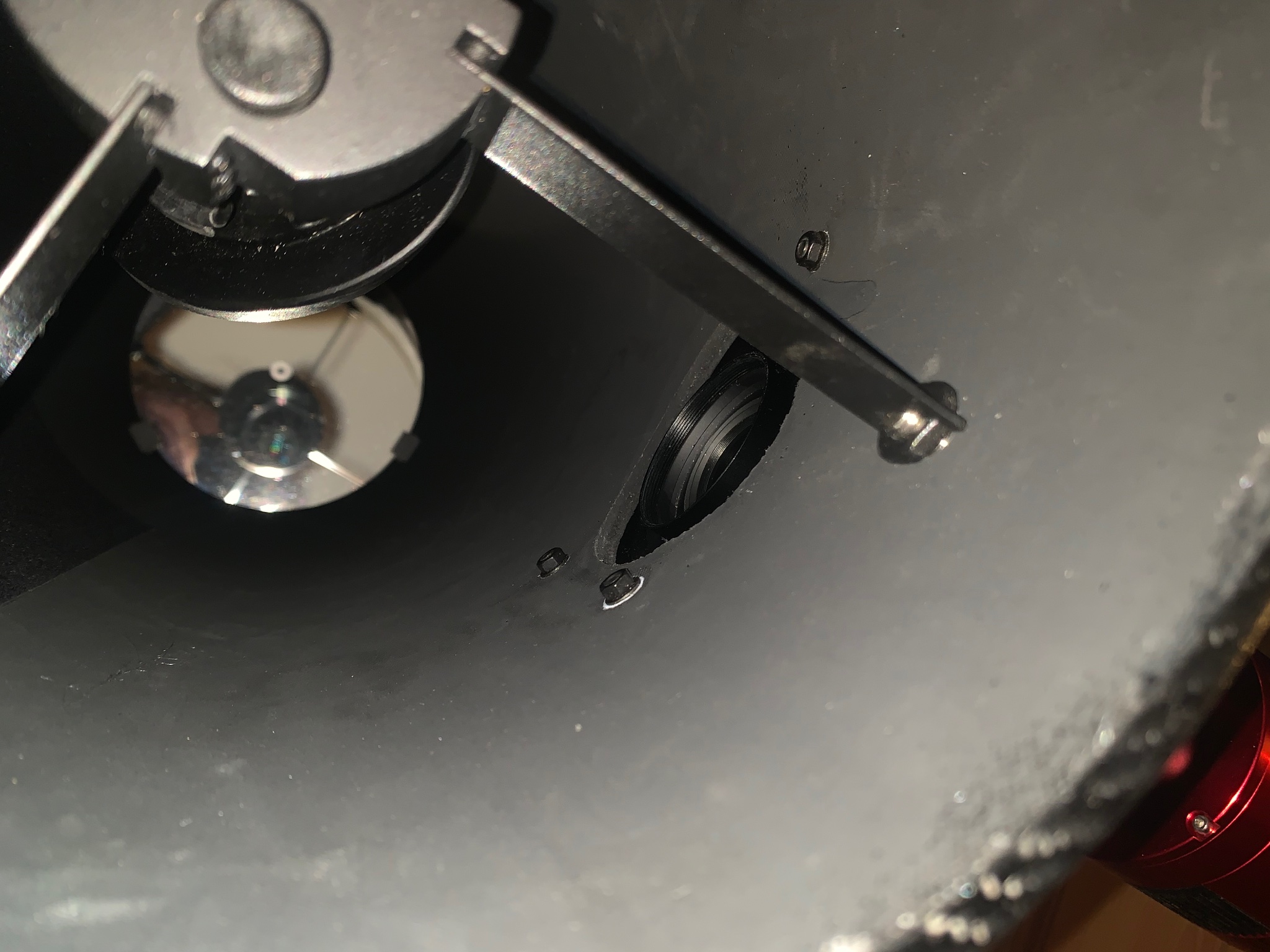

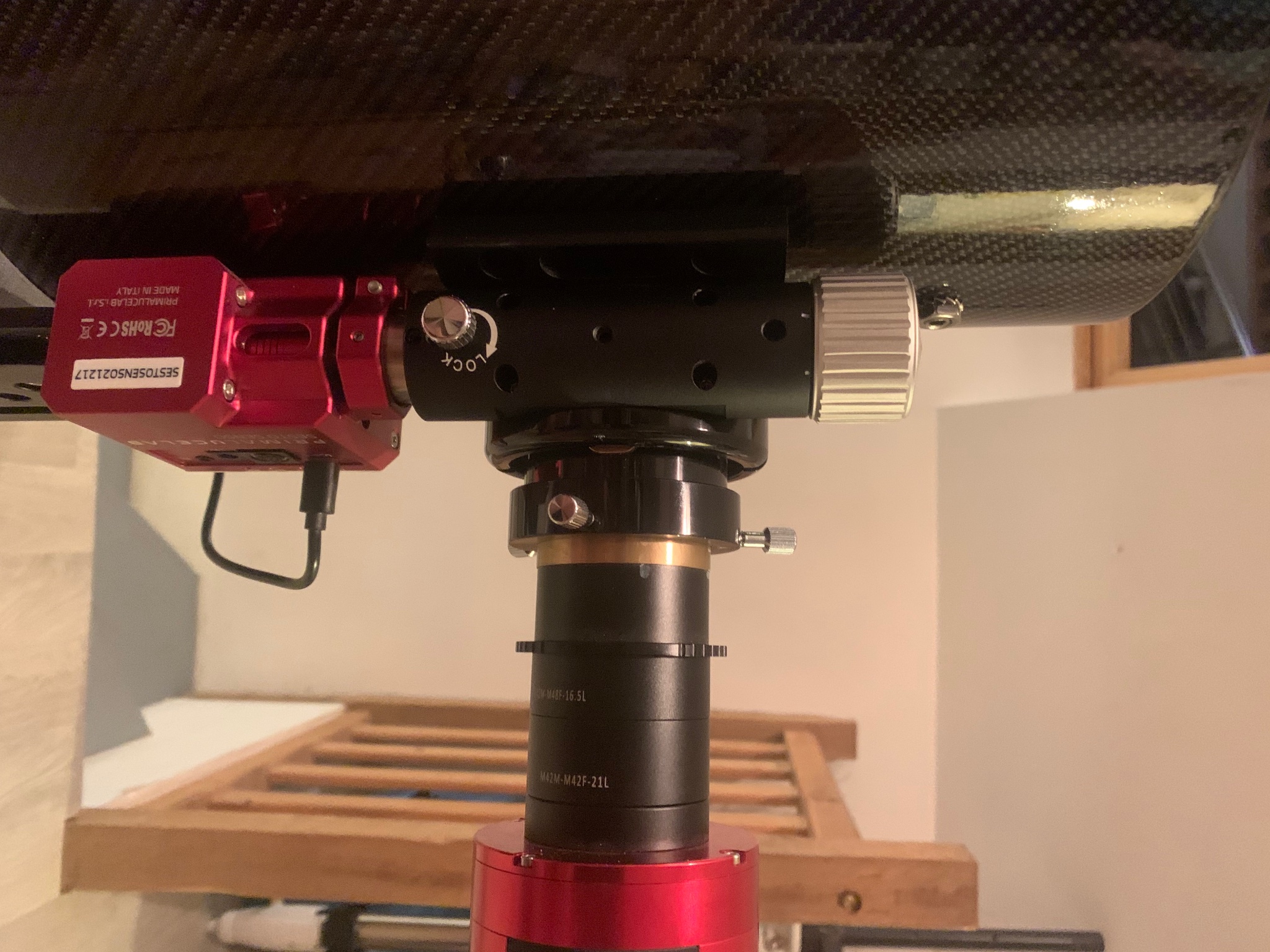

Salut @fcouma c est vrai honte à moi je n ai même fait de présentation de mon setup j ouvrirai un fil dédié
En attendant pour le tube : ontc 200f4 avec po uncn2 g2
J ai effectivement placé le primaire sur le 2ème trou, du coup je suis obligé de sortir mon ts gpu de 25-30mm par rapport à la base du po pour le point focal, ce qui m arrangeais bien pour qu il ne dépasse pas dans le tube
J ai un secondaire de 74 petit axe, je pense que le tiens fait 65 enfin j ai l impression sur les photos c est d ailleurs peut être la raison pour laquelle j en est un de plus grande taille si défaut
de conception ils ont peut-être tricher pour que je puisse avoir un champ de pleine lumière
après c est notions sont encore flou pour moi donc je peux complètement me planter
Bref je suis deg moi qui voulais économiser sur le long terme à prendre le tube déjà optimisé c est raté

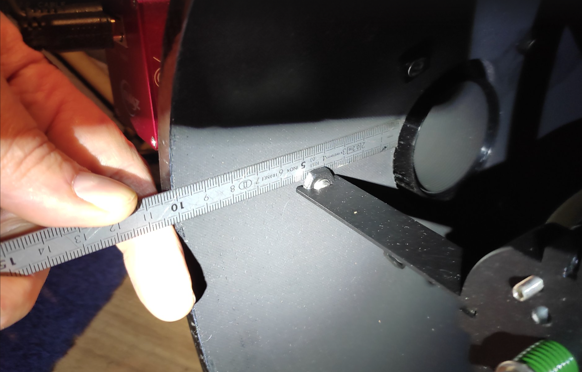

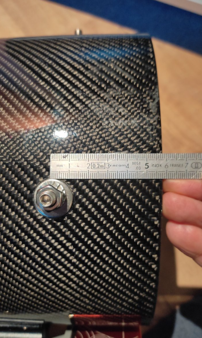

58mm (milieu de la fixation)
711 mmà partir du 2ème trou jusqu aux vis de l araignée
847mmLa longueur de ton tube
ça doit faire 100mm réellementEt une dernière du bord du tube au bord le plus proche du trou du po
Mon PO est celui-ci : https://www.teleskop-express.de/shop/pr ... cuser.html
Question : as-tu essayé le tube avant de faire une quelconque modification ?

@fcouma cool merci pour les mesure du coup c est cohérent par rapport à mon souci
Pour moi dans l ordre
Mesure 1 : 62mm
Mesure 2 : 722mm
Mesure 3 : 840mm
Mesure 4 : 117mm
Ce qui me fait dire qu il y a vraiment un défaut de conception quand je mesure le dépassement des vis entre le support de secondaire et le support de l araignée j ai actuellement 12mm vu qu il me manque justement a vu d oeil entre 3 et 5mm avec le concenter pour que le secondaire soit centré par rapport au po ça colle avec les 117mm et tes 100mm sur ton tube
Reste la question est ce que je descend mon araignée de 10mm (histoire de me garder une marge d erreur) mais j ai peur que structurellement le carbone prenne un coup (10 mm d écart entre 2 trous c est pas beaucoup)
Si c est le po qui est trop bas c est mort de ne peux rien faire
Ou je commence les négociations avec ts qui a mon avis vont prendre du temps et quelques mois sans tube
J espère me planter car là je suis vraiment blasé
J ai reçu le tube en avril (c est mon premier) je n avait pas vu de souci particulier jusqu à ce que je regarde un flat stretche

@Titang Si tu arrives à faire la MAP avec un PO pas trop sorti à ton goût c'est que le PO est à la bonne hauteur / miroir primaire.
Fait une réclamation à TS avant la fin de garantie pour prendre date. Tu avises après.
Le carbone ça éclate facilement et ça glisse pour l'amorce de perçage. Faut mettre du scotch en entrée et sortie avant de percer. Idéalement prendre la surface en sandwich avec des pièces martyrs (pas simple sur un cylindre). J'ai pas d'expérience de perçage du carbone. Seulement de la découpe. Trop risqué à la scie. Ca marche bien à la meuleuse par contre. Pour dire, qu'avec des mèches à bois ou à métaux, c'est pas gagné de faire du boulot propre.
S'il n'y a que 10mm de décalage, en fonction du diamètre de trous, ça fait pas bézef effectivement.
En plus sur un ONTC, le tube est assez épais donc faut faire des trous bien perpendiculaires à la surface cylindrique. Pas simple.
C'est possible pour un bon bricoleur bien outillé.
PS: Si à la fin tu as une araignée baladeuse avec des trous trop grands ou encore des aigrettes dédoublées avec des branches d'araignée pas alignées deux à deux, tu n'auras rien gagné.

Pour pouvoir faire la Map j étais obliger de faire ressortir mon gpu comme ça : Ce qui m arrangeais car du coup il ne dépassait pas dans le tube Maintenant (j ai pas eu l occasion de tester depuis que j ai descendu le secondaire de 10mm) j imagine que serai obligé de le sortir un peu plus
Je vais leur envoyer un mail demain
J espère que ça ne va être trop laborieux cette histoire
En tout cas hors de question que je lache l affaire
Comme je l ai déjà dis j ai pris ce télescope pour ne pas à avoir à acheter plusieurs tubes pour évoluer et je me disais que si tube optimisé et si photo pas top c était forcément de faute je suis deg
J espère qu ils seront coopératifs
