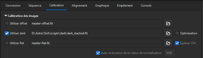

    Dans calibration trouver le stacked_dark (Votre MAster dark) et calibrer les lights on se retrouve avec du RVB car on a cocher dé-matriçage avant sauvegarde
2023-12-16 15_55_31-Siril-1.2.0.png (20.33 Kio) Consulté 685 fois

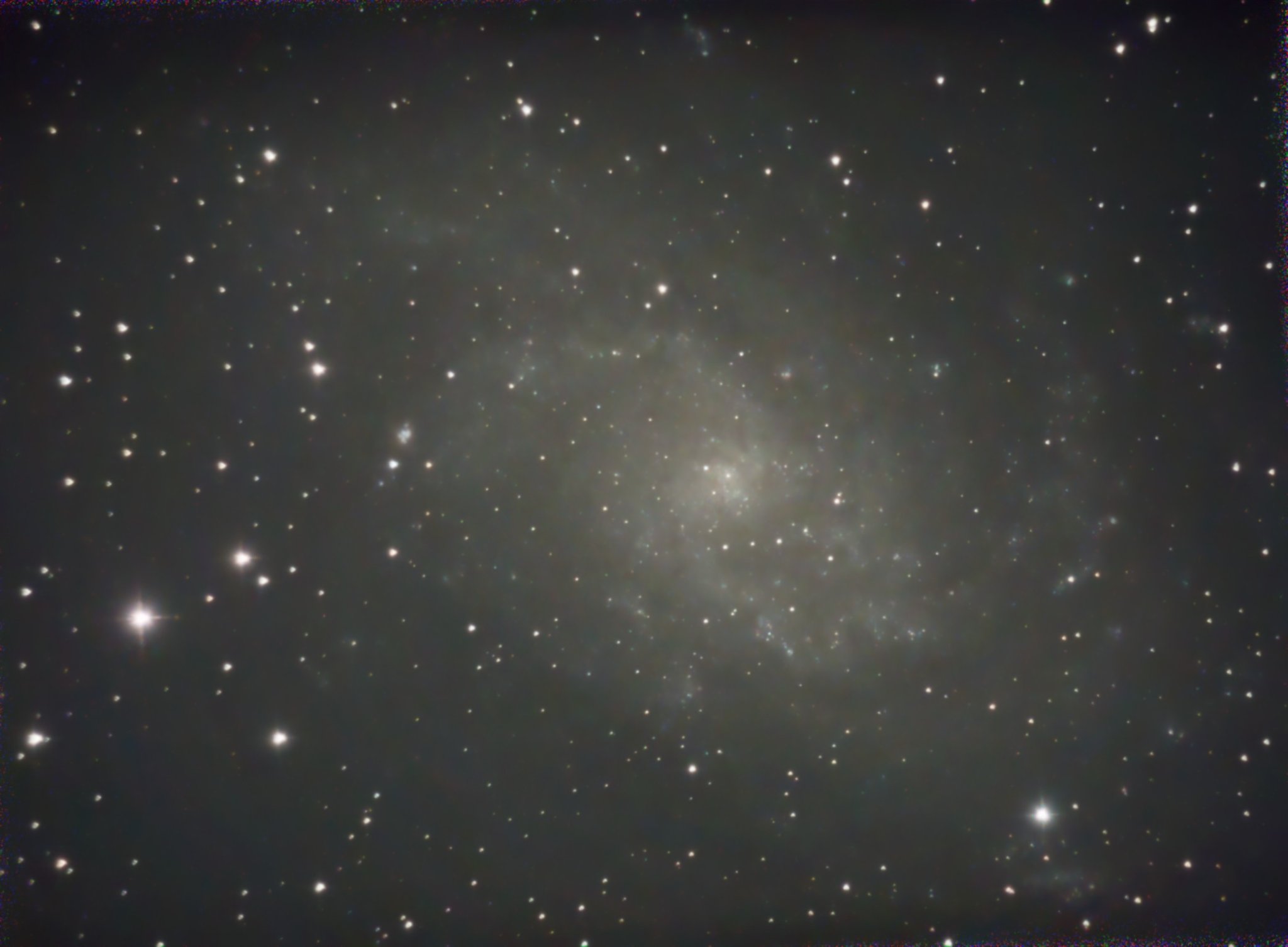

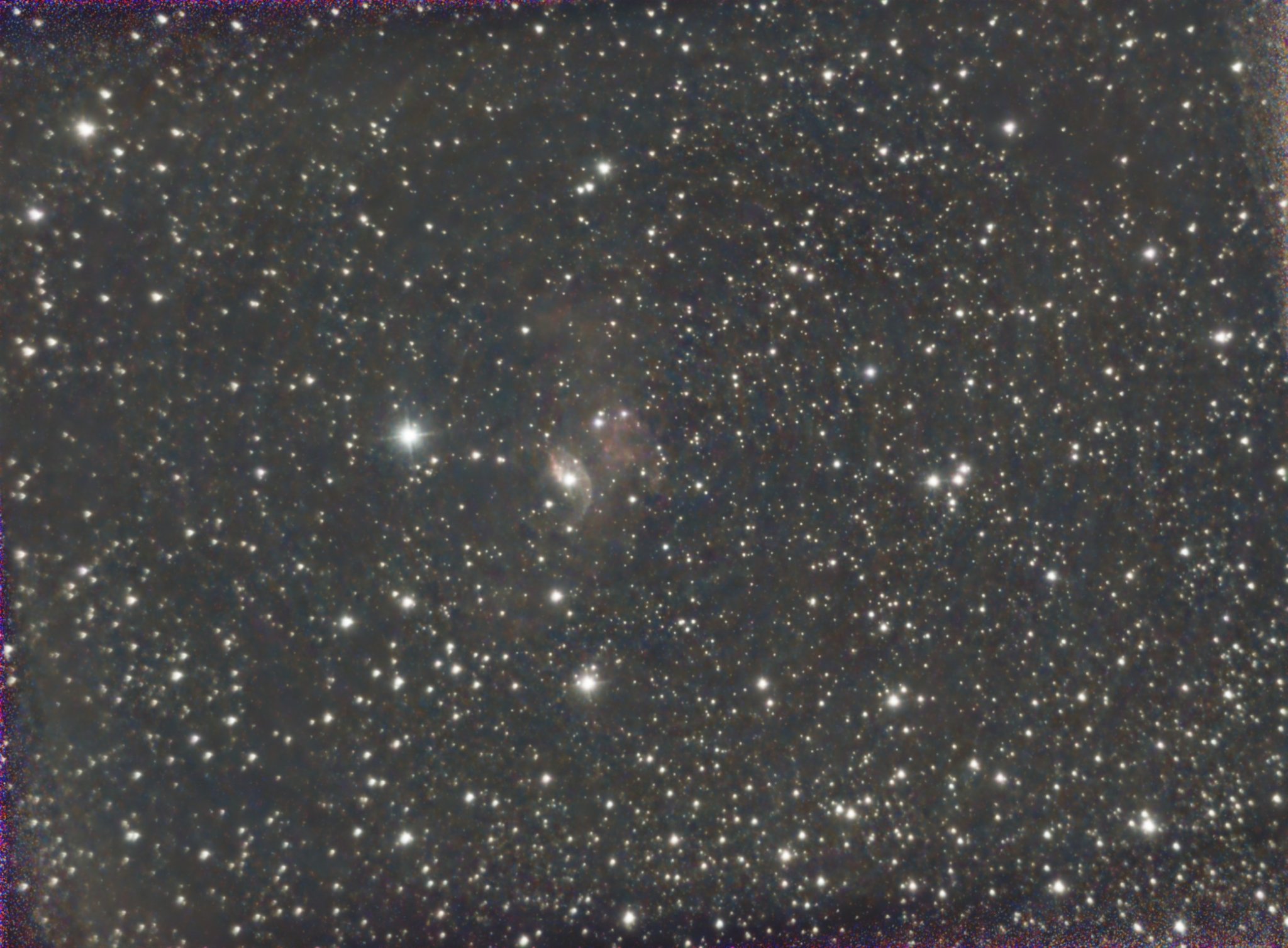

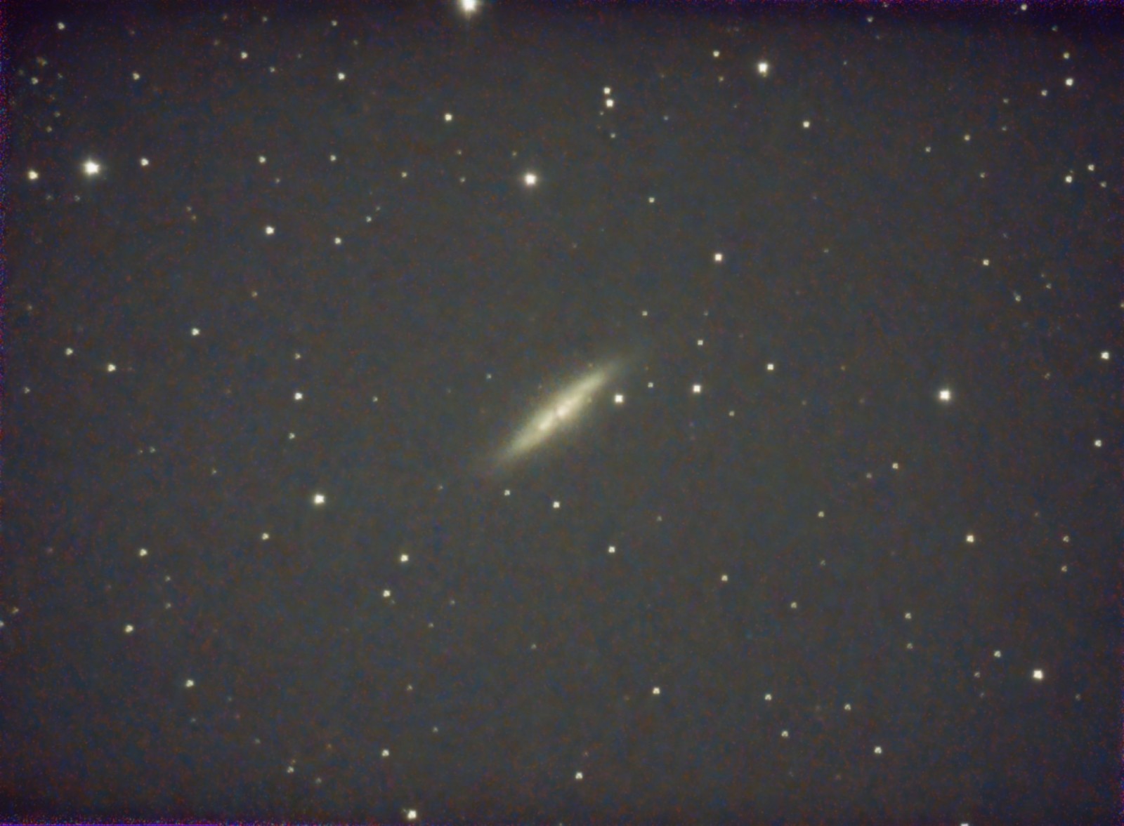

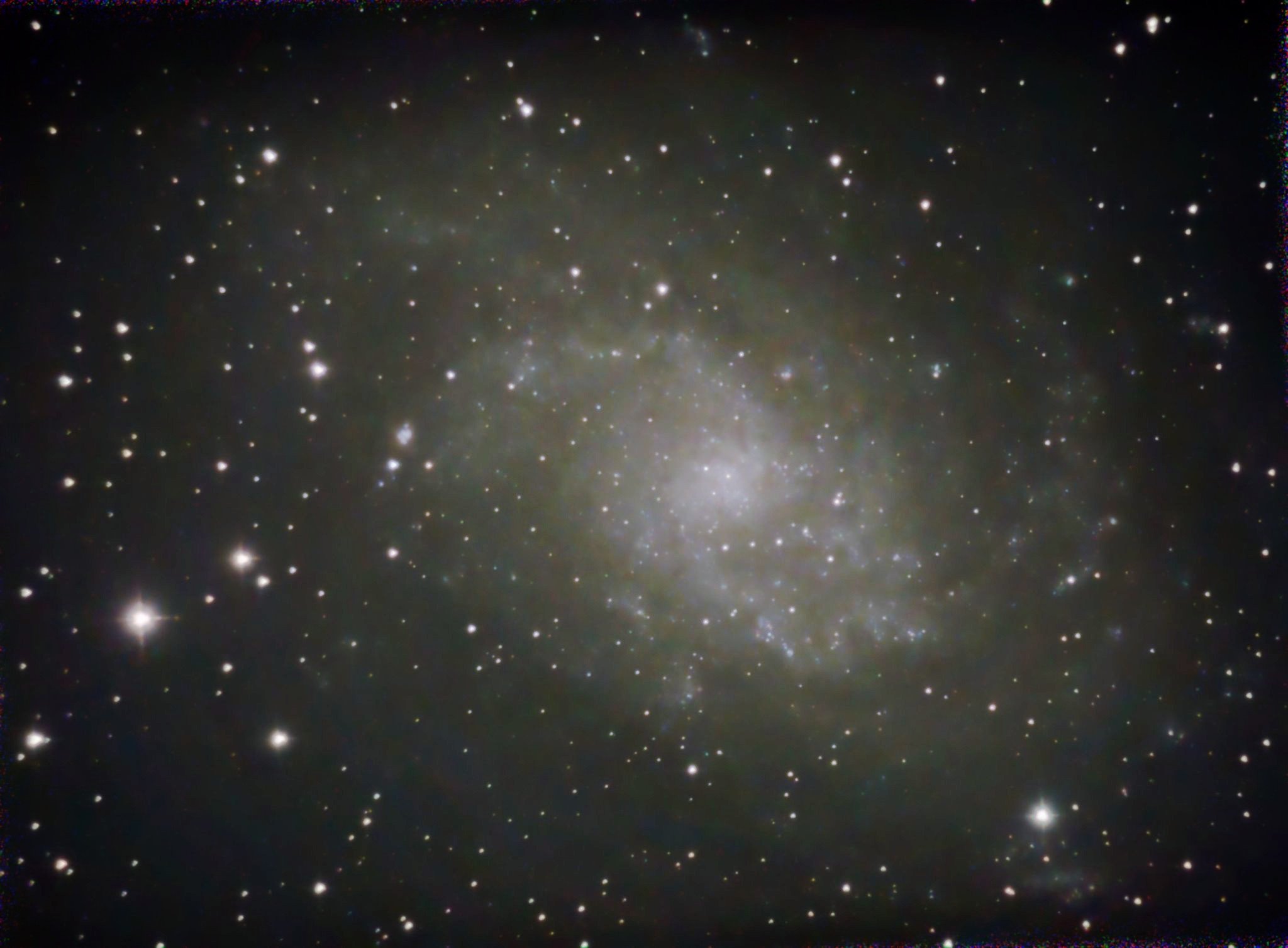

M33
Galaxy du cigar
Nebuleuse de la bulle
M42
Bon je trouve que c'est un peu purée de myrtille au fruit rouge, sauf pour M42 qui est très lumineuse, qu'en pensez vous??

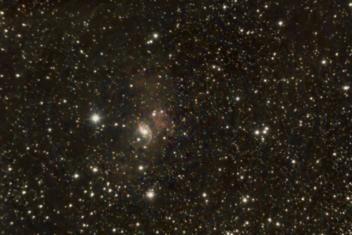

Bin voilà, tu as réussi à causer avec Siril, c'est super, plein d'étapes de franchies !
Pour la suite éventuelle, si ça ne te dit rien de te plonger dans Gimp, PS, Affinity... bin t'es pas obligé du tout :D Le truc important est que tu sortes quelque chose qui te plaise.
J'ai bricolé vite fait une bulle, à mon idée, avec Affinity à partir de ton jpeg. D'autres astrams, sortiront des choses différentes, le résultat dépend du goût, de l'habileté, de la puissance des outils...

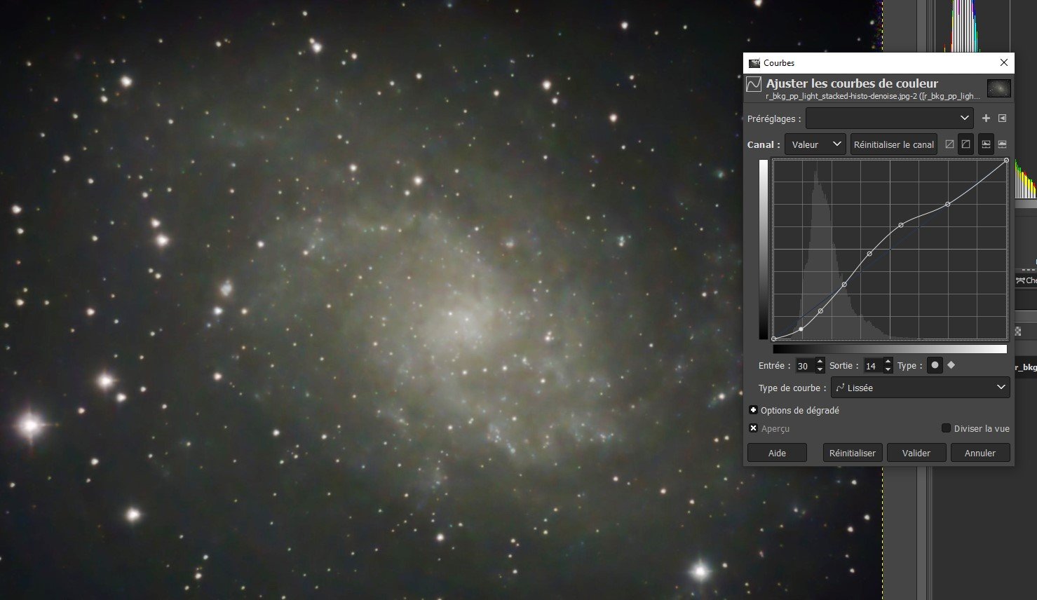

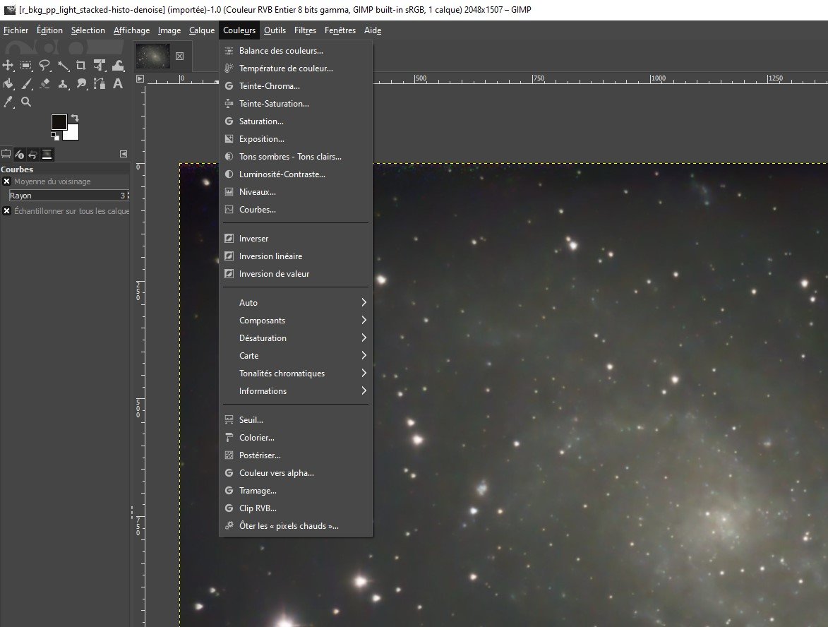

je ne traites pas du tout ensuite les .tif dans un soft comme GIMP, je ne saurais pas quoi faire
De mon côté, je suis comme toi, je ne connais pas bien Gimp (ou Photoshop, etc.). Donc, je me sers surtout des deux mêmes choses : "Courbes" et "Niveaux" (dans "Couleur") :
Capture d’écran 2023-12-16 213739.jpg (101.07 Kio) Consulté 662 fois
Capture d’écran 2023-12-16 213841.jpg (125.36 Kio) Consulté 662 fois
Déjà, cela donne ça :

Et merci pour les deux choses a tester dans couleurs dans GIMP.

Bien d'accord avec @Olivier-Fantasy , les outils courbes et niveaux sont la base pour améliorer nos images. A un moment vient le besoin de faire porter le réglage non pas globalement mais sur une partie de l'image et c'est un pas décisif à franchir
