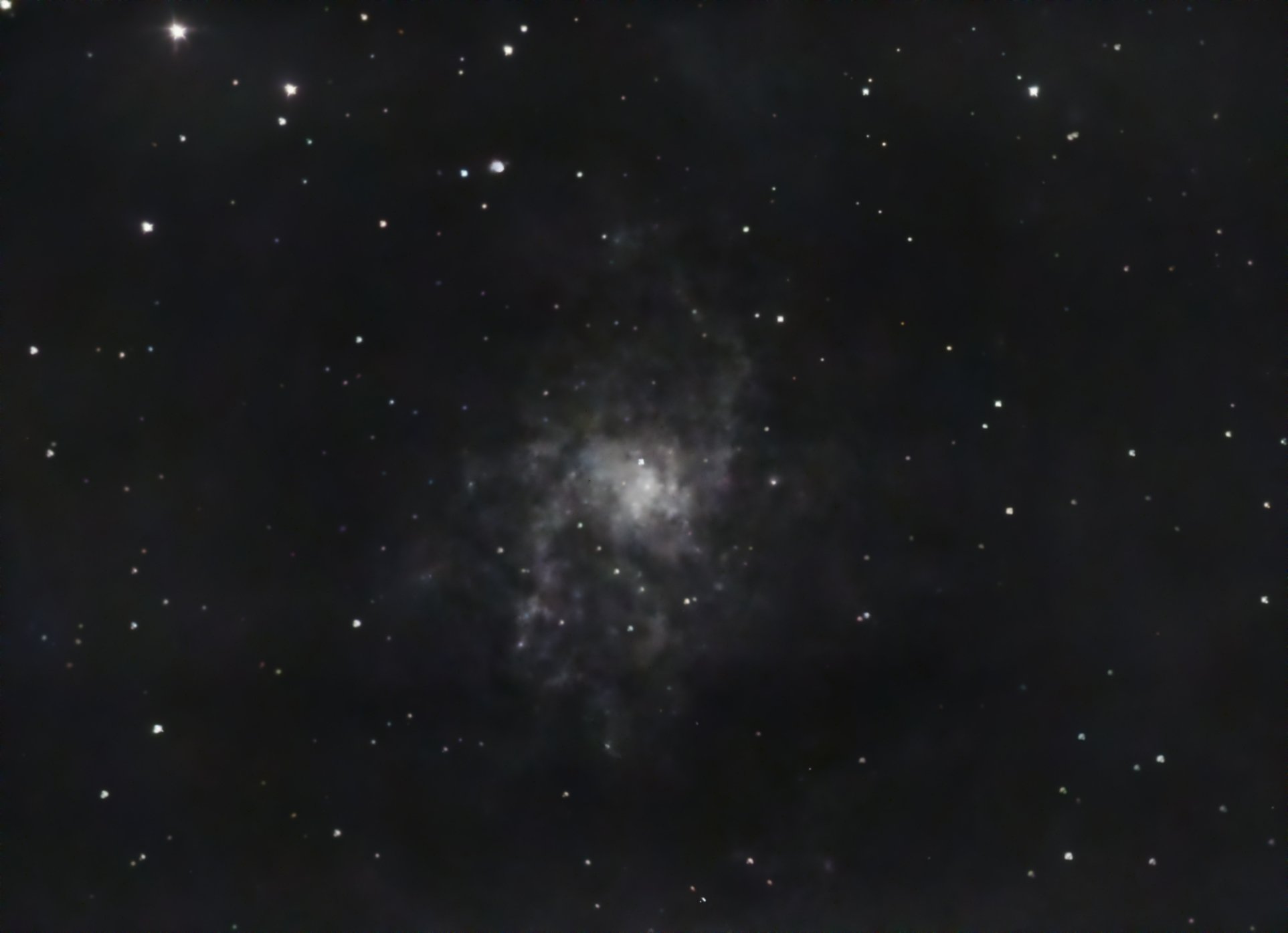

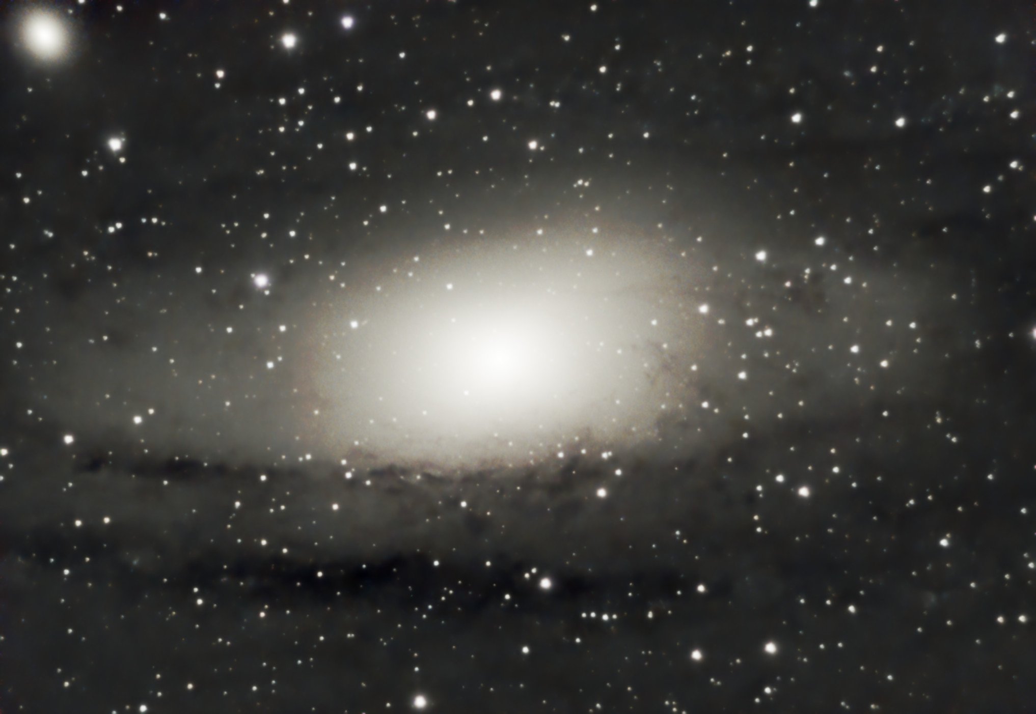

Bon ben voila une petite M31, siril en suivant le tuto sans Dark cité plus haut, puis Denoisepy.... On reste constructif hein :oops:
Bon j'ai la tête comme une gare Sncf :shifty: faut que j'en fasse :closedeyes:
chtite question pas la peine de tenter d'empiler 900 brut dans Siril? c'est quoi la limite?
Et encore une autre question; dans Siril quand dans l'empilement il éjecte toute les brutes sur vert bleu et rouge? c'est qu'il n'y a pas assez d'étoile n'est ce pas?
J'ai une série de brut M74 qui ne veut pas empiler :roll: la voila après 64 minutes de stacking, d'ailleur je vois que dépasser la demi heure sous un cile moyen c'est pas la peine :naughty:

Et bin je dis @Jean78 un super début :clap: et cette cible n'est pas facile contrairement aux apparences.

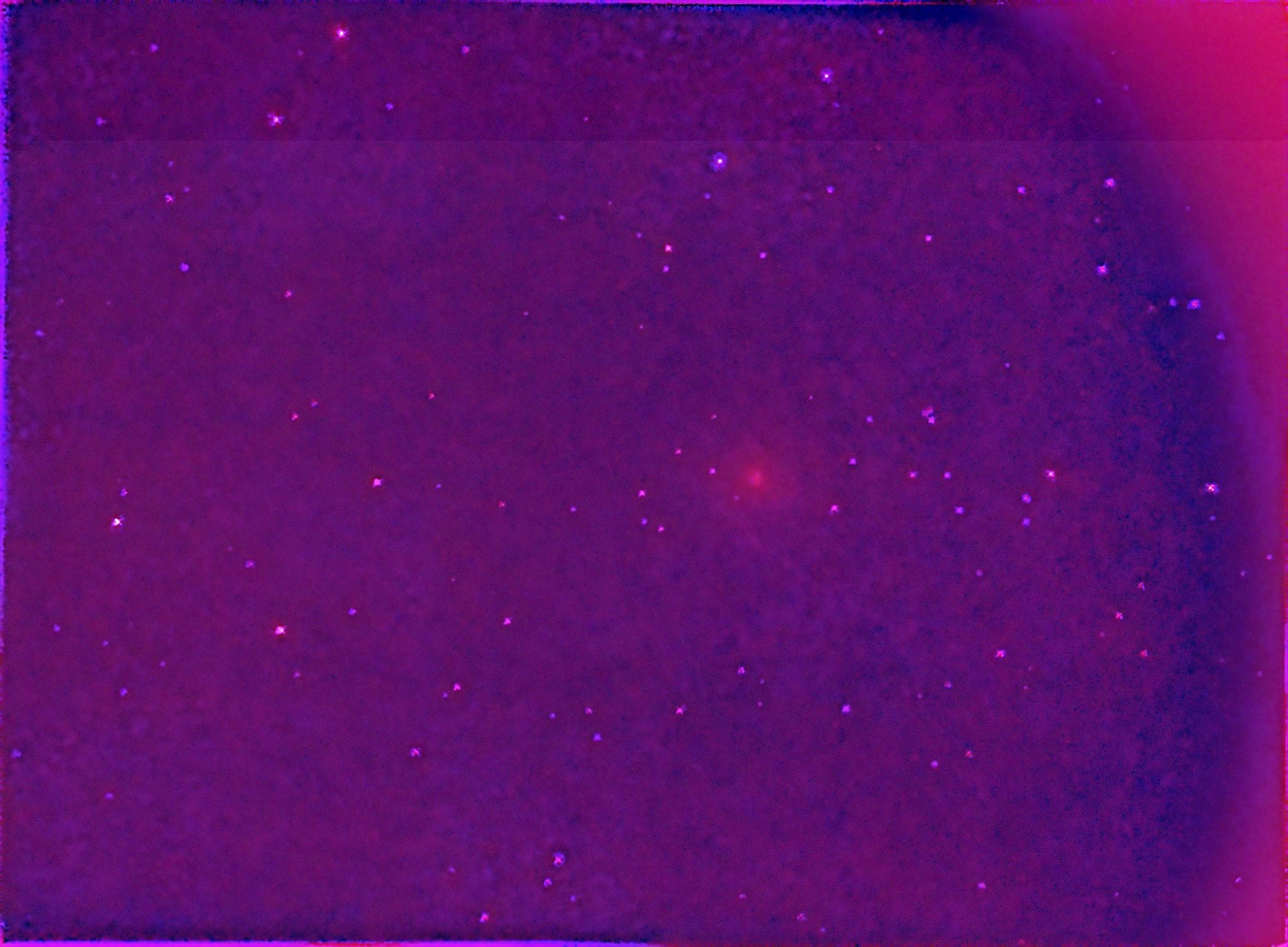

Pas mieux que ce que tu obtiens à l'écran, pour ta M74...
Effectivement, ça n'empile pas (je n'avais jamais vu ça, j'aime bien, ça fait découvrir des trucs 8-) ) :
Capture d’écran 2023-12-06 191208.jpg (12.49 Kio) Consulté 1387 fois
Du coup, selon le conseil de Steph37, j'ai choisi 3 étoiles, et là ça empile 90 étoiles (sur 174) :
Capture d’écran 2023-12-06 191446.jpg (28.81 Kio) Consulté 1387 fois
A 3,918s par pose, ça nous fait un peu plus de 5mn d'image. Pas beaucoup, ça...
Pas grand chose à l'écran. Vu l'absence de flat (le truc ne doit pas pouvoir en faire), je recadre :
Capture d’écran 2023-12-06 191832.jpg (194.46 Kio) Consulté 1387 fois
Une fois tout "pré-traité" (si on peut dire ;) ), j'arrive à ça (80 images gardées, car il y en avait avec une FWHM de... 25 :D ) :
Capture d’écran 2023-12-06 192147.jpg (311.57 Kio) Consulté 1387 fois
Un gros coup de denoise :mrgreen:
Capture d’écran 2023-12-06 192248.jpg (332.67 Kio) Consulté 1387 fois

Je n'ai probablement pas mis la bonne matrice de Bayer; mais la fwhm reste en dessous de 6 pour toutes les images.
Par contre l'histogramme est beaucoup trop décalé vers la droite.
Les poses unitaires sont à 4s; insuffisant pour ce type d'objet même à F/4
On a l'impression qu' il y a des nuages. Vignettage important, c'est possible sur ce télescope ? ou alors pollution lumineuse
Messages : 11425
Comment simplement retraiter les .fits issue de l'Equinox 2
Message par pejive » 06 déc. 2023, 21:23
en fait c'est une zone d'ombre qui se déplace en diagonale de la droite vers la gauche; comme quand il y a un problème de suivi;
combiné à la rotation de champ
:think: bizarre... en si peu de temps

Bon je me suis prété a ta M74/81 pas évident avec cette source de pollution lumineuse avec app et pixinsight j ai pas reussis a faire mieux ;)

Oui il y a eu le passage d'un voile nuageux et c'est en ville , mais sans lumière directe dans le jardin, qui est relativement noir.

En faisant comme @Olivier-Fantasy ;) , en retravaillant l'image de @Jean78 "à l'oculaire" publiée (retouche avec Affinity + Starshrink + NoiseXTerminator))

Bravo @steph37 c'est pas mal, cela la met bien en valeur, je vais chercher ces logiciels, peut tu juste dire quel soft te sert a quoi, pour NoiseXTerminator c'est un denoise je pense ;)
