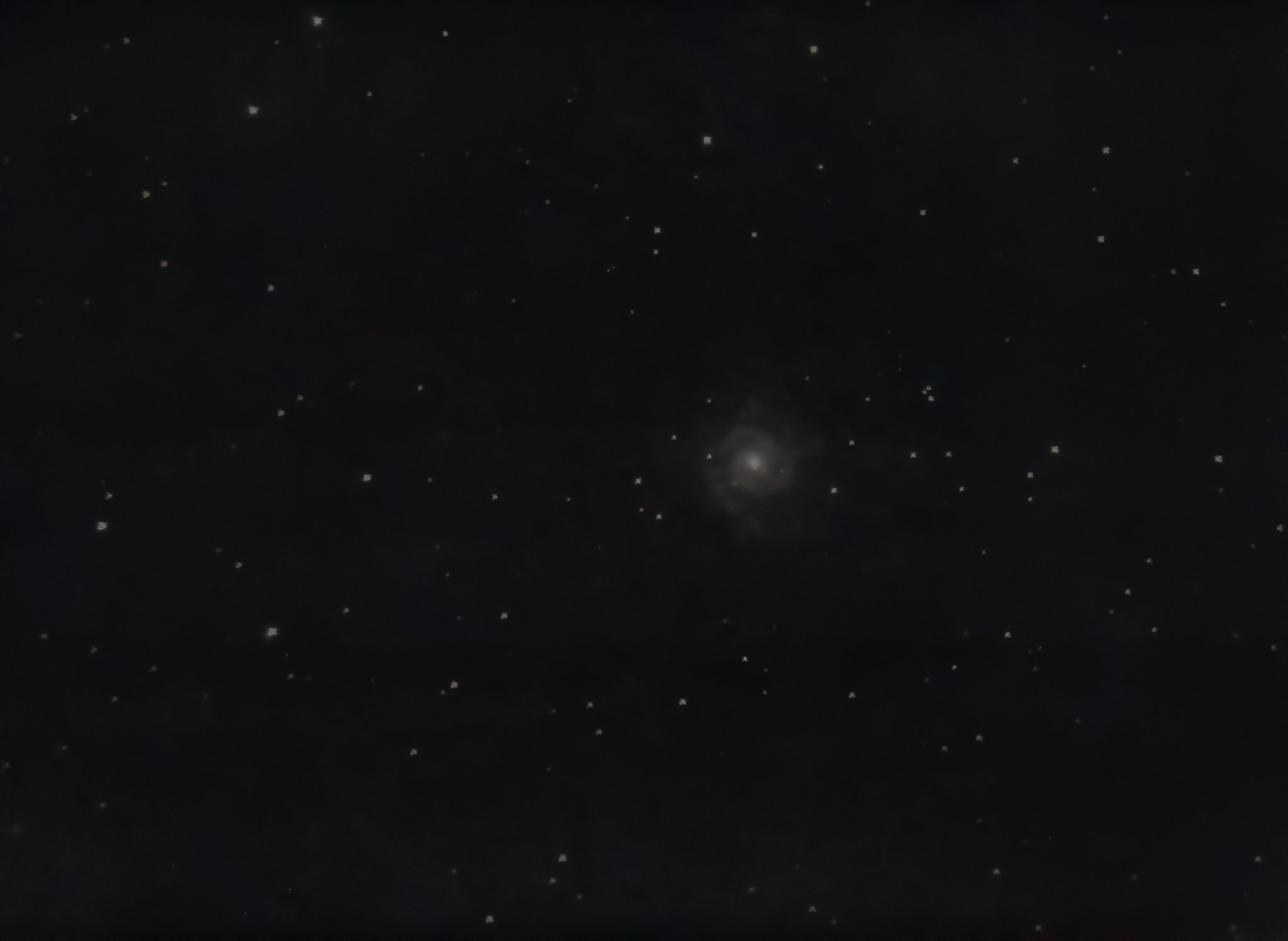

Bon ben voila une petite M31, siril en suivant le tuto sans Dark cité plus haut, puis Denoisepy.... On reste constructif hein
Bon j'ai la tête comme une gare Sncf
faut que j'en fasse
chtite question pas la peine de tenter d'empiler 900 brut dans Siril? c'est quoi la limite?
Et encore une autre question; dans Siril quand dans l'empilement il éjecte toute les brutes sur vert bleu et rouge? c'est qu'il n'y a pas assez d'étoile n'est ce pas?
J'ai une série de brut M74 qui ne veut pas empiler
la voila après 64 minutes de stacking, d'ailleur je vois que dépasser la demi heure sous un cile moyen c'est pas la peine

Et bin je dis @Jean78 un super début
et cette cible n'est pas facile contrairement aux apparences.
on peut y aller, Siril est costaud, il m'arrive d'empiler des milliers d'images (dans un autre contexte que le Seestar).
Maintenant est-ce que ça sert à quelque chose un millier d'images avec l'Equinox 2 ? De mon côté j'ai constaté qu'avec le Seestar environ 1h sur la même cible (ça fait 30 minutes d'expo cumulée, soit 180 expos de 10s) c'est déjà bien).
Parfois on s'obstine à stacker alors que la lune se lève ou que la cible devient trop basse et vraiment on perd son temps... plus on stacke moins le résultat sera chouette
Quand tu as beaucoup d'images :
le plus
- tu peux choisir les meilleures (les critères classiques sont la FWHM et la rotondité des étoiles) avec l'outil "graphique" de Siril
- tu obtiens des photos mieux détaillées et moins bruitées que lorsque tu n'as que 10 images
le moins
- le type de ta monture (Alt-Az) fait que l'image tourne sur le capteur (la fameuse rotation de champ) et si tu enchaînes 1000 images de 4s ça va finir par se voir, le centre va rester bien mais autour tu vas voir apparaître des bandes ou des zones mal définies
- les traitements deviennent longs, mangent de la place sur ton disque ...
Faut donc que tu trouves la bonne dose en expérimentant ; au pif je dirais que quelques centaines d'images c'est bien, des paquets de 400 ou 500 pour voir ?
Tant que la machine tient et toi aussi
le plus
le moins

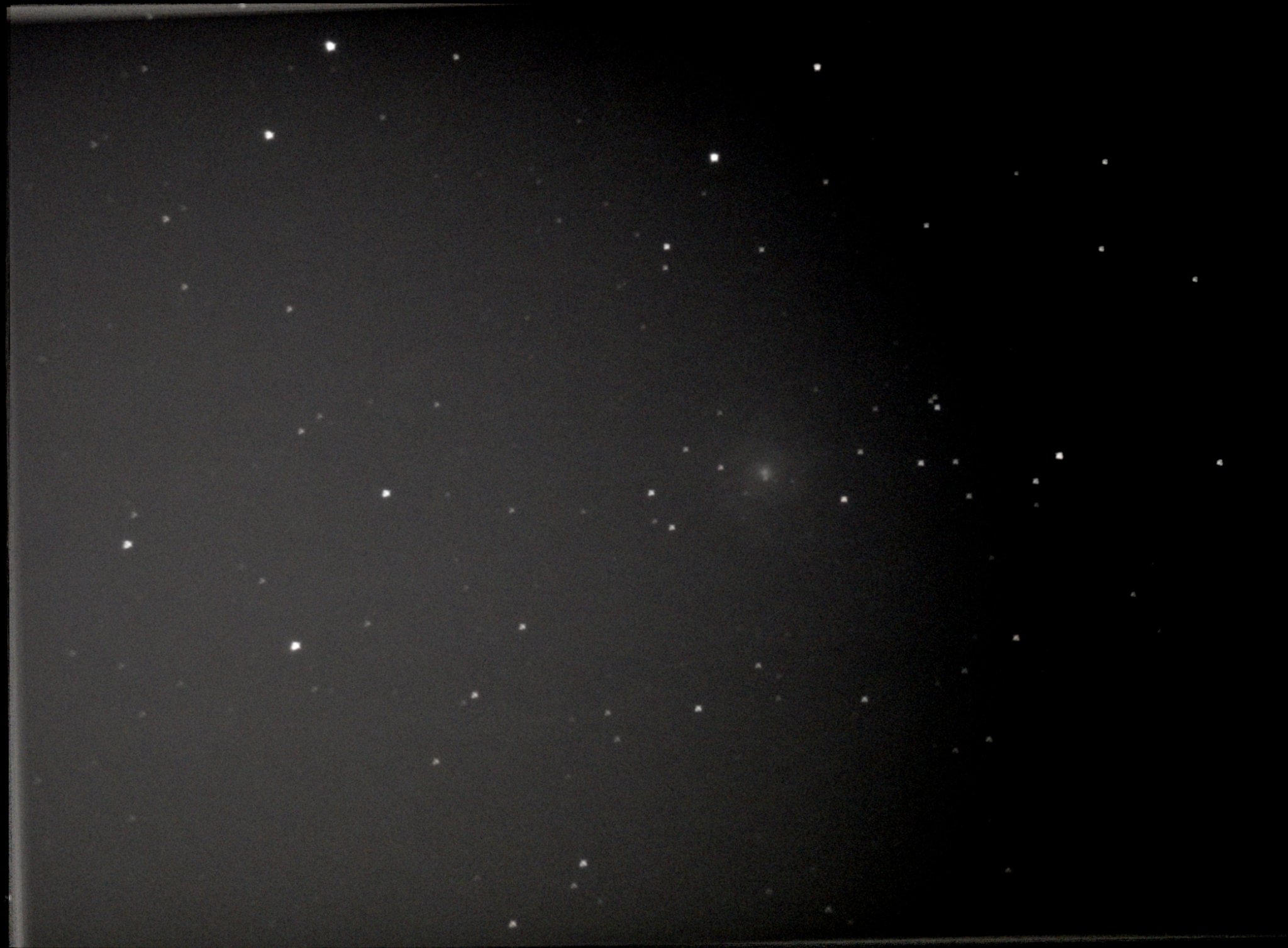

Ho merci pour vos réponses, lors de l'alignement, dans la console j'ai sur 400 images: 399 image éliminées 1 image bonne ...l'image de référence
Je prépare un upload pour M74

Euh on arrive bien à aligner avec la botte secrète
mais cette difficulté à aligner révèle un pb de fond
... "y a pas grand chose sur la pellicule"
Pour l'instant, je ne suis pas arrivé à sortir quelque chose d'acceptable avec M74
La botte secrète c'est de sélectionner alignement sur "1-2-3 étoiles" au lieu de l'alignement "alignement global ciel profond"
Je vais tenter ma chance avec M81

Pour le coup le software Unistellar arive a faire qq chosesteph37 a écrit : ↑06 déc. 2023, 18:06Euh on arrive bien à aligner avec la botte secrètemais cette difficulté à aligner révèle un pb de fond
Pour l'instant, je ne suis pas arrivé à sortir quelque chose d'acceptable avec M74![]()
Pour M74 j'ai près de 2000 brutes je vais le tenter avec un gros nombre, on verra bien, c'est le PC qui bosse
Merci pour l'astuce @steph37 , c'est vrai que j'ai pas trop chercher les possibilités au niveau de la fonction

Pas mieux que ce que tu obtiens à l'écran, pour ta M74...
Effectivement, ça n'empile pas (je n'avais jamais vu ça, j'aime bien, ça fait découvrir des trucs
Du coup, selon le conseil de Steph37, j'ai choisi 3 étoiles, et là ça empile 90 étoiles (sur 174) :
A 3,918s par pose, ça nous fait un peu plus de 5mn d'image. Pas beaucoup, ça...
Pas grand chose à l'écran. Vu l'absence de flat (le truc ne doit pas pouvoir en faire), je recadre :
Une fois tout "pré-traité" (si on peut dire
), j'arrive à ça (80 images gardées, car il y en avait avec une FWHM de... 25
Un gros coup de denoise
Et ensuite, en tirant dans tous les sens avec Gimp :
Donc, pas mieux que ton résultat à l'écran... Faut dire qu'effectivement, chaque "frame" (image unitaire) est quasi vide...
C'est quand même marrant à tenter, une sorte de "sauvetage"... Mais c'est sûr que ça ira largement mieux en trouvant les bons réglages (des poses plus longues si possible, déjà)... et avec un autre instrument que ça, si on veut vraiment de belles images (ou correctes, du moins).
Comparatif "Image vue à l'écran / image traitée" :
On obtient mieux en traitant la copie d'écran, directement

Je me suis amusé à stacker M74 en folder monitor dans Sharpcap
Je n'ai probablement pas mis la bonne matrice de Bayer; mais la fwhm reste en dessous de 6 pour toutes les images.
Par contre l'histogramme est beaucoup trop décalé vers la droite.
Les poses unitaires sont à 4s; insuffisant pour ce type d'objet même à F/4
On a l'impression qu' il y a des nuages. Vignettage important, c'est possible sur ce télescope ? ou alors pollution lumineuse
- pejive
- Messages : 12043
- Localisation : banlieue de Bordeaux
Comment simplement retraiter les .fits issue de l'Equinox 2
en fait c'est une zone d'ombre qui se déplace en diagonale de la droite vers la gauche; comme quand il y a un problème de suivi;
combiné à la rotation de champ
bizarre... en si peu de temps

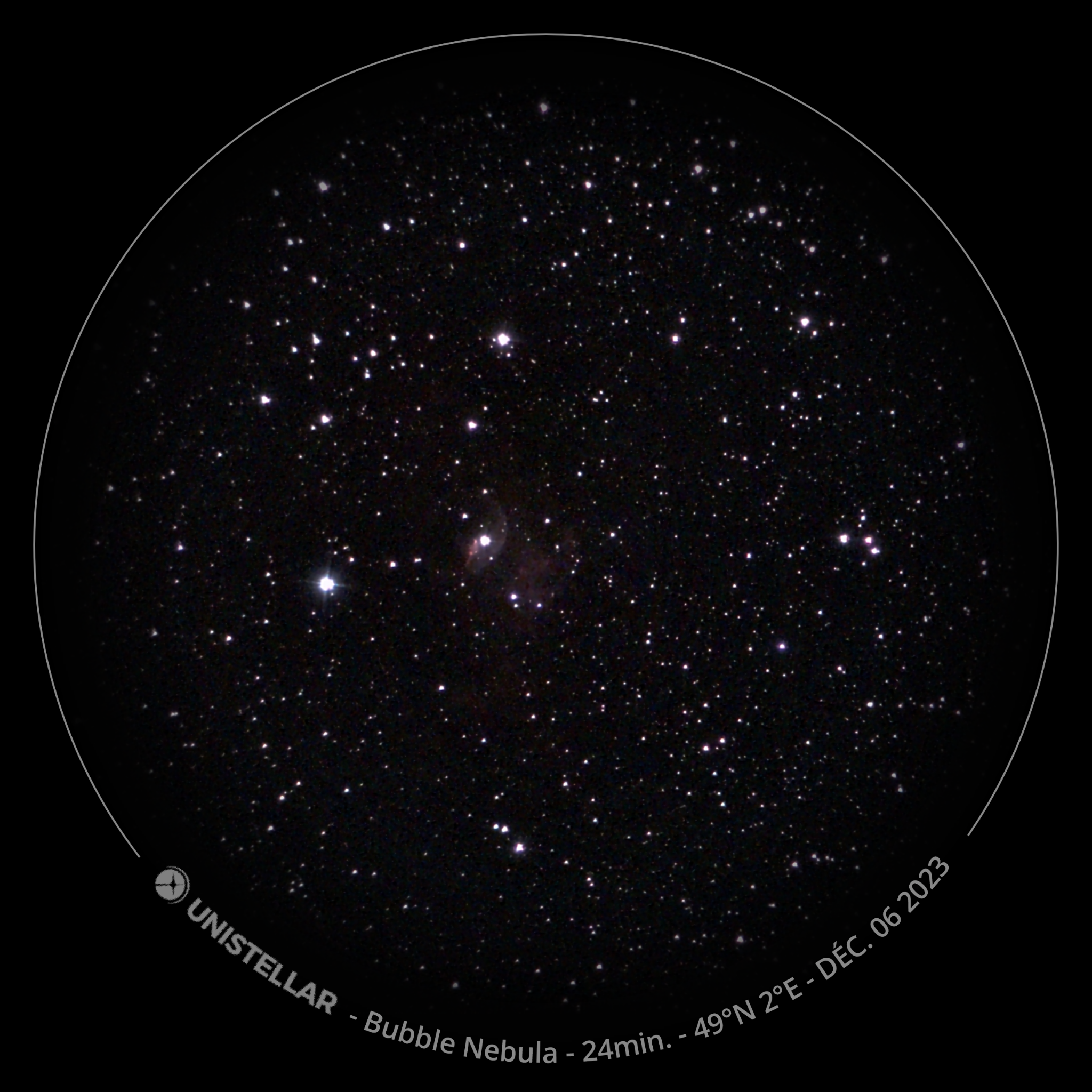

Bon je l'ai sorti ce soir avant que tout se bouche, j'ai pas trouvé le moyen de mettre le temps d'exposition que je voulait mais j'ai pas dit mon dernier mot.
Au moment où je vous écrit je ne peut disposer des brut; il sont dedans et je doit les faire transiter via wifi vers Unistellar, qui pourra me les renvoyer à ma demande, c'est pas simple.
Ils ne veulent pas qu'on accède aux fichiers, ce serait trop facile ensuite de trouver une faille pour passer root.
Ce soir j'ai pointé;
M52
H Persei
Heart planetary
Jupiter
M82
Et enfin la buble nebula!
Que voilà, avec de passages nuageux... Je n'aurais jamais sorti mon petit newton pour si peu de temps, sans aucune garantie de croquer qq chose, rien n'est parfait ne ce bas monde
Allez je vais aller voir si cela c'est dégagé
Oui il y a eu le passage d'un voile nuageux et c'est en ville , mais sans lumière directe dans le jardin, qui est relativement noir.
C'est @Fabiolat74 qui gagne la timbale
M52
H Persei
Heart planetary
Jupiter
M82

En faisant comme @Olivier-Fantasy
, en retravaillant l'image de @Jean78 "à l'oculaire" publiée (retouche avec Affinity + Starshrink + NoiseXTerminator))
Dernière modification par steph37 le 07 déc. 2023, 09:10, modifié 1 fois.

Bravo @steph37 c'est pas mal, cela la met bien en valeur, je vais chercher ces logiciels, peut tu juste dire quel soft te sert a quoi, pour NoiseXTerminator c'est un denoise je pense

Bin en fait ça veut dire que l'image fournie par Unistellar n'est pas du tout retravaillée et pas mise en valeur.
Affinity c'est un produit de retouche photo comme Photoshop ou Gimp, Affinity ça coûte 75 € (paiement unique), NoiseXTerminator est un plugin qui retire le bruit, Starshrink est un plugin qui diminue la taille des étoiles. (Les plugins sont payants aussi). Il y a aussi starXTerminator qui retire les étoiles (ça peut servir).
Bon attention, si tu ne pratiques pas déjà un outil de retouche photo, il y a un gros travail d'apprentissage, c'est pas du tout "je clique 2 fois et hop tout est ok".
