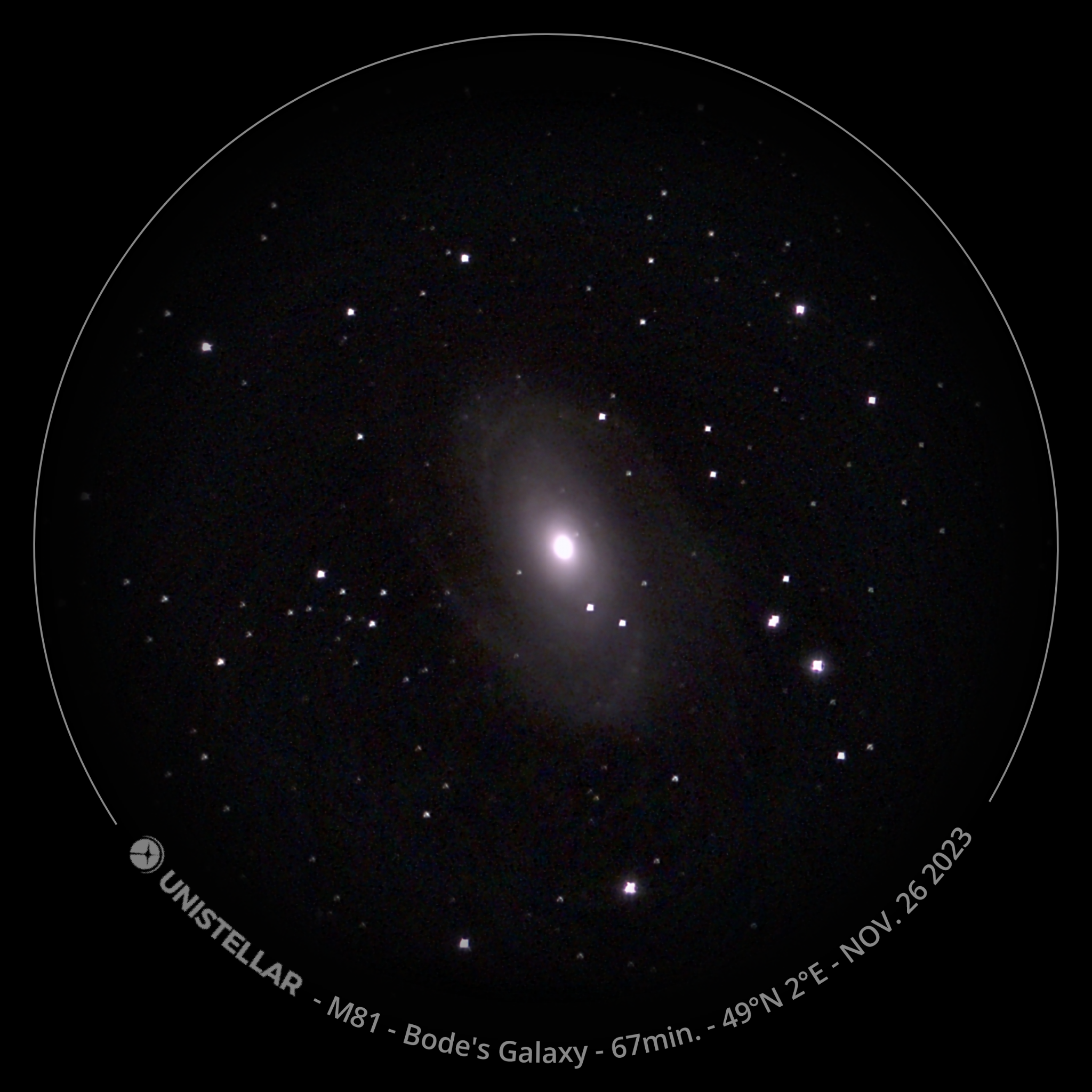

Bon je vous fait passer les brute par là car le transfert VA Astro est limité a 192 mo :?
Il y a deux zip M74.zip et M81.zip le mot de passe est messier
https://transfert.free.fr/2Nfe9k9
HA quelle est cette botte secrète :P

Pour le coup le software Unistellar arive a faire qq chose
Pour M74 j'ai près de 2000 brutes je vais le tenter avec un gros nombre, on verra bien, c'est le PC qui bosse :lol:

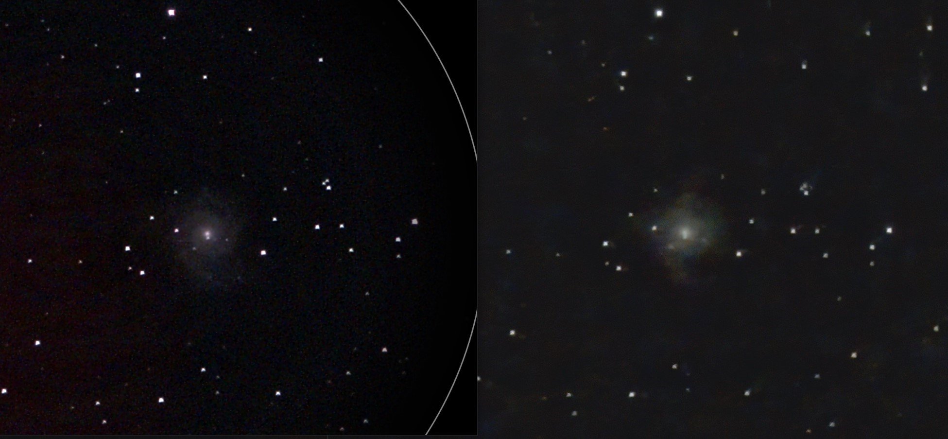

Message par Olivier-Fantasy » 06 déc. 2023, 19:41
Pas mieux que ce que tu obtiens à l'écran, pour ta M74...
Effectivement, ça n'empile pas (je n'avais jamais vu ça, j'aime bien, ça fait découvrir des trucs 8-) ) :
Capture d’écran 2023-12-06 191208.jpg (12.49 Kio) Consulté 1635 fois
Du coup, selon le conseil de Steph37, j'ai choisi 3 étoiles, et là ça empile 90 étoiles (sur 174) :
Capture d’écran 2023-12-06 191446.jpg (28.81 Kio) Consulté 1635 fois
A 3,918s par pose, ça nous fait un peu plus de 5mn d'image. Pas beaucoup, ça...
Pas grand chose à l'écran. Vu l'absence de flat (le truc ne doit pas pouvoir en faire), je recadre :
Capture d’écran 2023-12-06 191832.jpg (194.46 Kio) Consulté 1635 fois
Une fois tout "pré-traité" (si on peut dire ;) ), j'arrive à ça (80 images gardées, car il y en avait avec une FWHM de... 25 :D ) :
Capture d’écran 2023-12-06 192147.jpg (311.57 Kio) Consulté 1635 fois
Un gros coup de denoise :mrgreen:
Capture d’écran 2023-12-06 192248.jpg (332.67 Kio) Consulté 1635 fois
Et ensuite, en tirant dans tous les sens avec Gimp :
Donc, pas mieux que ton résultat à l'écran... Faut dire qu'effectivement, chaque "frame" (image unitaire) est quasi vide...
C'est quand même marrant à tenter, une sorte de "sauvetage"... Mais c'est sûr que ça ira largement mieux en trouvant les bons réglages (des poses plus longues si possible, déjà)... et avec un autre instrument que ça, si on veut vraiment de belles images (ou correctes, du moins).
Comparatif "Image vue à l'écran / image traitée" :
On obtient mieux en traitant la copie d'écran, directement :D

Je me suis amusé à stacker M74 en folder monitor dans Sharpcap
Je n'ai probablement pas mis la bonne matrice de Bayer; mais la fwhm reste en dessous de 6 pour toutes les images.
Par contre l'histogramme est beaucoup trop décalé vers la droite.
Les poses unitaires sont à 4s; insuffisant pour ce type d'objet même à F/4
On a l'impression qu' il y a des nuages. Vignettage important, c'est possible sur ce télescope ? ou alors pollution lumineuse

Bon je me suis prété a ta M74/81 pas évident avec cette source de pollution lumineuse avec app et pixinsight j ai pas reussis a faire mieux ;)

En faisant comme @Olivier-Fantasy ;) , en retravaillant l'image de @Jean78 "à l'oculaire" publiée (retouche avec Affinity + Starshrink + NoiseXTerminator))
Dernière modification par steph37 le 07 déc. 2023, 09:10, modifié 1 fois.

Message par steph37 » 07 déc. 2023, 08:57
Bin en fait ça veut dire que l'image fournie par Unistellar n'est pas du tout retravaillée et pas mise en valeur.
Affinity c'est un produit de retouche photo comme Photoshop ou Gimp, Affinity ça coûte 75 € (paiement unique), NoiseXTerminator est un plugin qui retire le bruit, Starshrink est un plugin qui diminue la taille des étoiles. (Les plugins sont payants aussi). Il y a aussi starXTerminator qui retire les étoiles (ça peut servir).
Bon attention, si tu ne pratiques pas déjà un outil de retouche photo, il y a un gros travail d'apprentissage, c'est pas du tout "je clique 2 fois et hop tout est ok".
