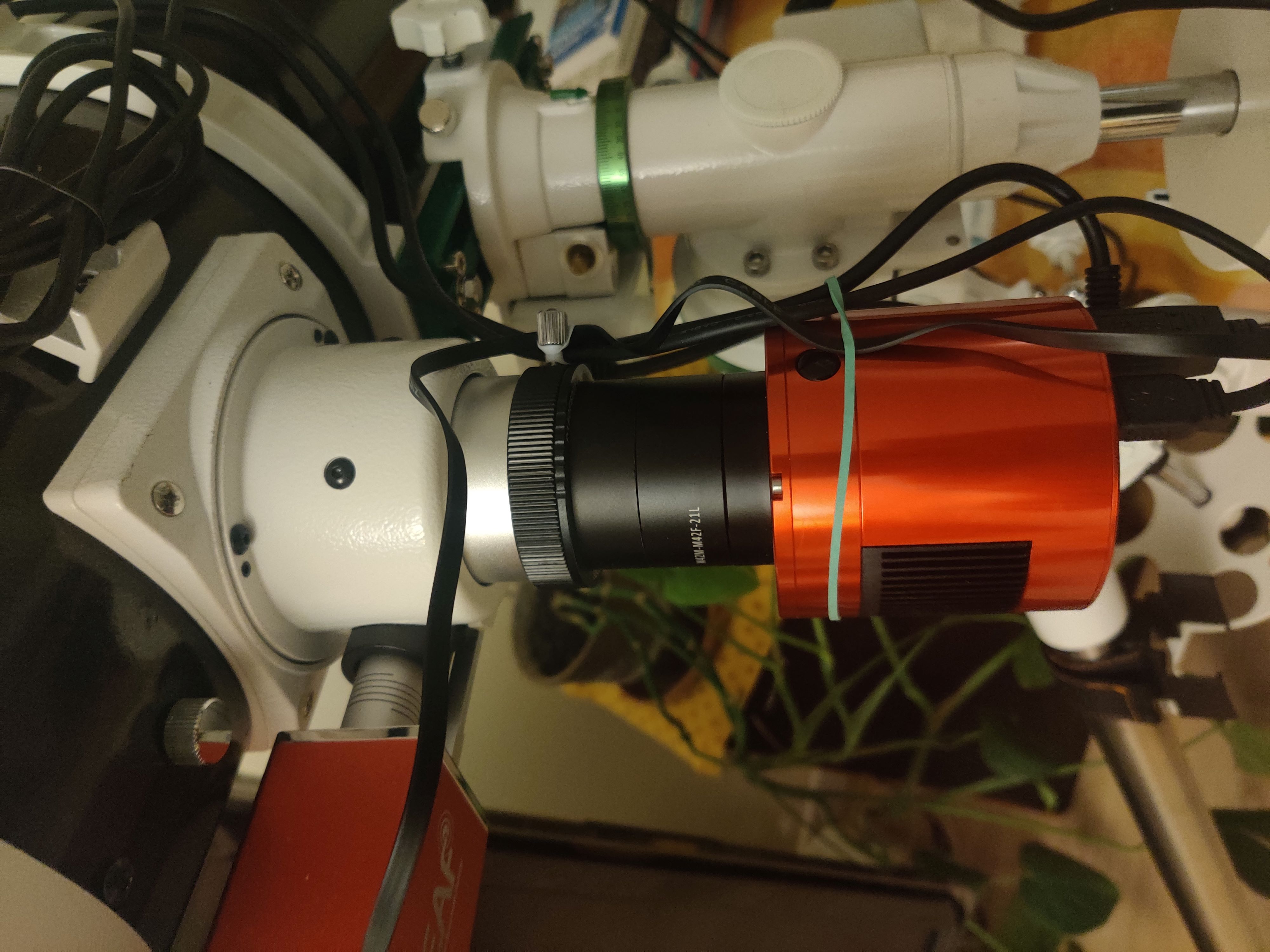

Oui, c'est une ébauche de solution, une bonne idée une première étape @Zibou , je vais tenter de d'imaginer une solution mécanique; une butée, pour revenir tjrs au même endroit.

Message par Jean78 » 28 janv. 2024, 20:12
Voila l'excroissance @Zibou :

@Zibou Oui je vais réfléchir a une pièce amovible, appuyée sur le flan gauche de la caméra, positionné précisément grâce aux vis qui maintiennent le flan, qui viendrais buter sur le PO. Et donc définir précisément sa position en rotation. J'ajuste en desserrant le PO, je viens au contact et je resserre le PO.
Bon cela fera bouger le correcteur mais rien n'est parfait en ce bas monde. :naughty:
