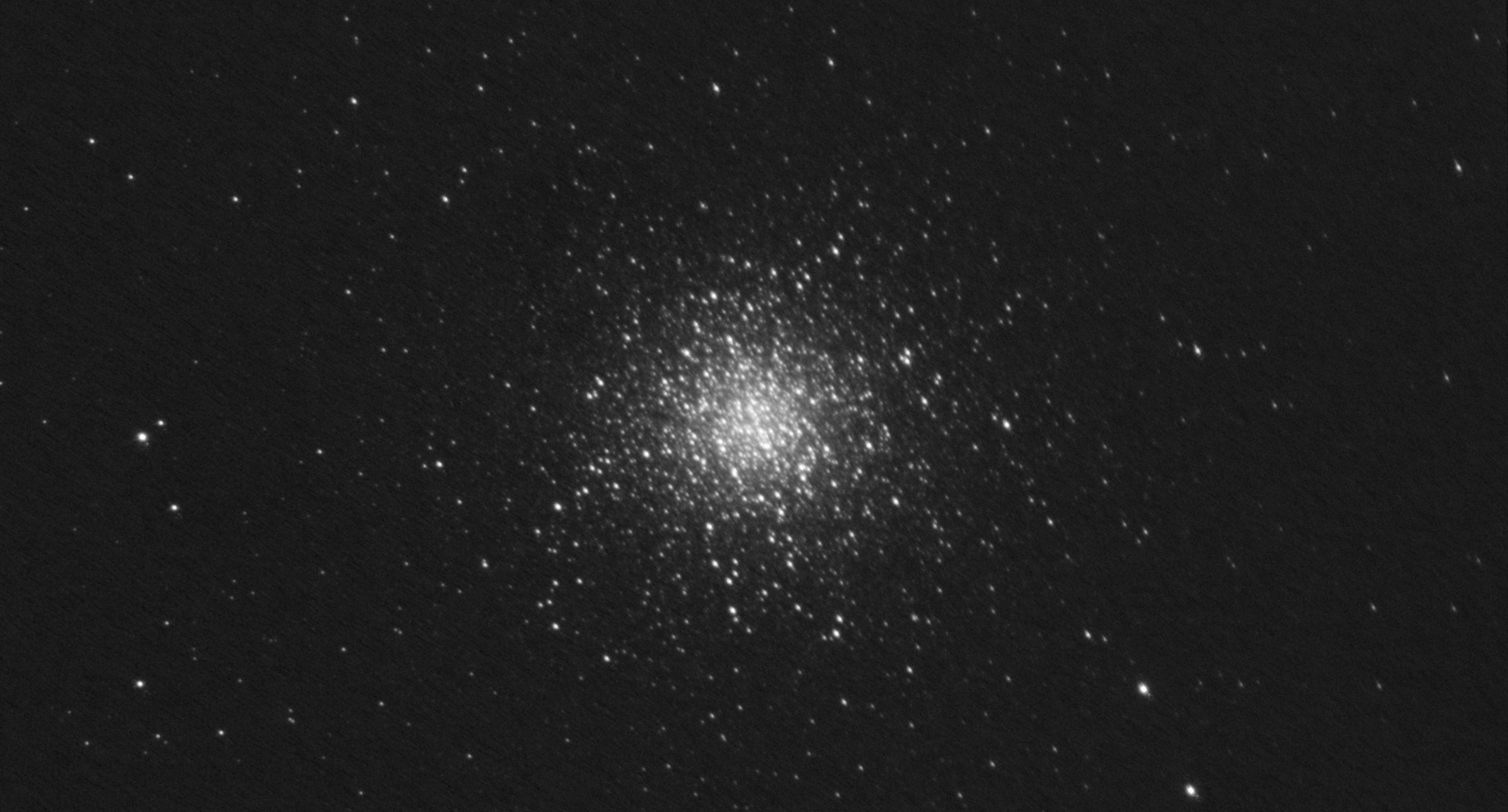

On continue à tester la NEQ5 avec son 150 et sa 72ed
M13 150x1s sur 150/750 réduit à .095 + IMX462
J'ai une FWHM de tordu (2.3"), mais c'est pas net. Les étoiles ont l'air allongé (rotondité Siril 0.855)
Je vais démonter la 72ed et réessayer

Tes etoiles ont le meme sens et tu as du tramage assez important pour 150S pour moi juste mon avis un souci de suivi.

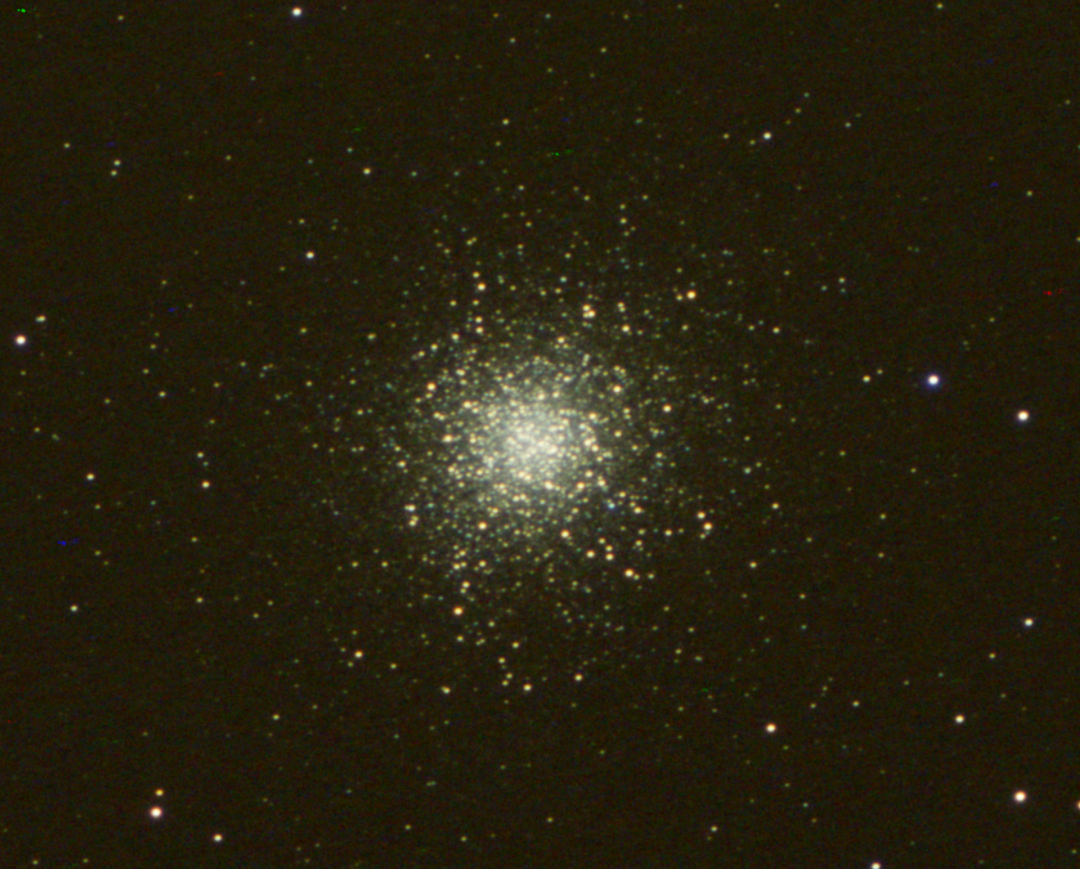

72 ed démonté (2 kg de moins), rééquilibrage refait et MAP refaite
Toujours M13 150x1s
Les indicateurs ne sont pas très différents (FWHM 2.5" et rotondité 0.89) mais visuellement c'est mieux ('écart est bcp plus flagrant à l'écran que sur la copie du forum ).
Ces résultats sont étonnants (FWHM comparables sur les 2 stacks, voire meilleur avec la 72ed montée).
En faisant retourner le stack de la prise précédente, je vois que les images se prennent des gros décalages enter chaque image. SC a du mal à aligner ça proprement.
> 9 kg c'est définitivement trop pour une EQ5 :
- Avec la 72ed et son échantillonnage à 1.4", ça fait illusion et on ne se rend compte de rien
- Avec le 150/750 et son échantillonnage à 0.85", c'est la misère

C'est tout le but du lucking imaging poses très courtes pour aller chercher la résolution et aucun besoin de guidage finalementouiouiblog a écrit : ↑12 juin 2024, 00:5872 ed démonté (2 kg de moins), rééquilibrage refait et MAP refaite
Toujours M13 150x1s
après pour les poses longues avec échantillonnage 0,85" cela devient exigeant en théorie il faudrait être à 0,42" RMS sur PHD2 chaud avec une EQ5, je ne pense pas possible
En tout cas, ta M13 est très réussie, les amas sont révélateur d'une bonne mise au point et d'une bonne collimation

Oui, donc comme dit Fabiolat, c'est juste ton suivi. Si SC a dû mal à suivre, ce n'est pas qu'un problème de suivi, c'est que la monture décale carrément... Soit la MES bien à côté, soit je ne sais quoi qui fait que la monture ne fait pas son job...ouiouiblog a écrit : ↑12 juin 2024, 00:31En faisant retourner le stack de la prise précédente, je vois que les images se prennent des gros décalages enter chaque image
