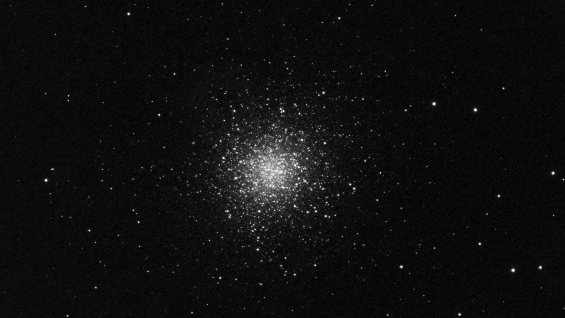

M13 28 x 30s
J'ai l'impression que la NEQ5 est ravie de porter ses 9 kg

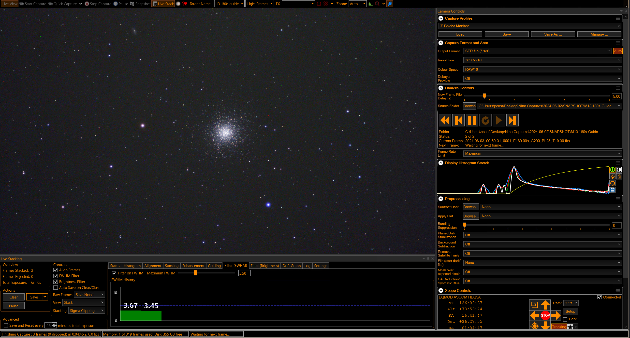

M13 2 x 180s
J'espérais un miracle, mais c'était stupide. Je vais retester en mettant le 150/750 en guidage.

On est bien d'accord @fcouma : 180 sec sur M13 c'est n'importe quoi et 180s sans guidage c'est aussi n'importe quoi :mrgreen:
Je cherche juste à savoir ce que ma monture a dans le ventre et comment elle se comporte à pleine charge (pour savoir s'il faut que j'investisse ...).
M13 2 x 180s avec guidage (un peu olé-olé, PhD2 n'"a pas arrêté de m'engueuler pendant la calibration)
C'est pas si mal en fait. Je garde cette config :D
