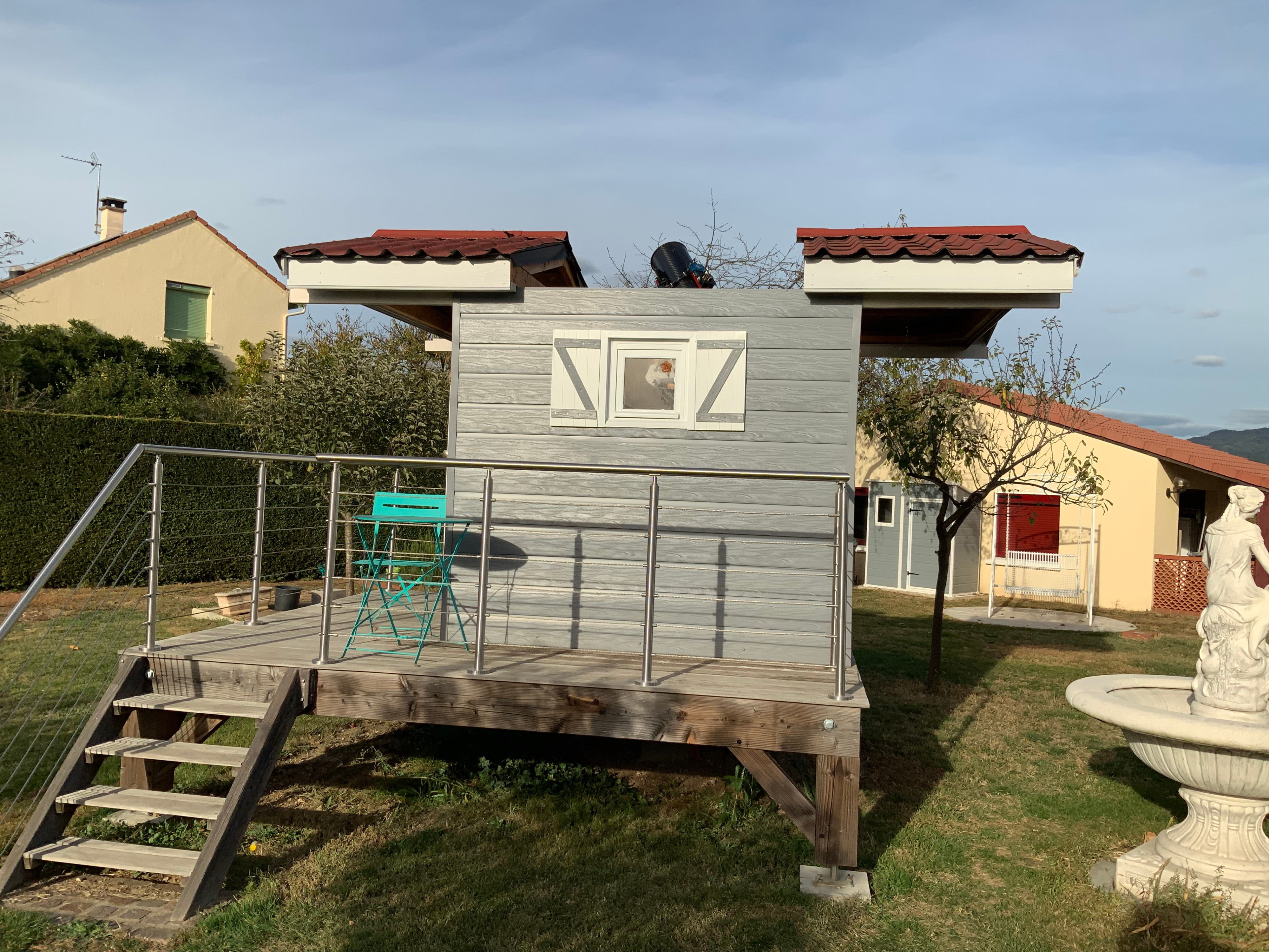

Message par mickyman23 » 29 déc. 2024, 11:53
Salut :hand:
Oui je le laisse toute l'année dans mon observatoire.
Aucune protection de température de mon côté... :ninja:
