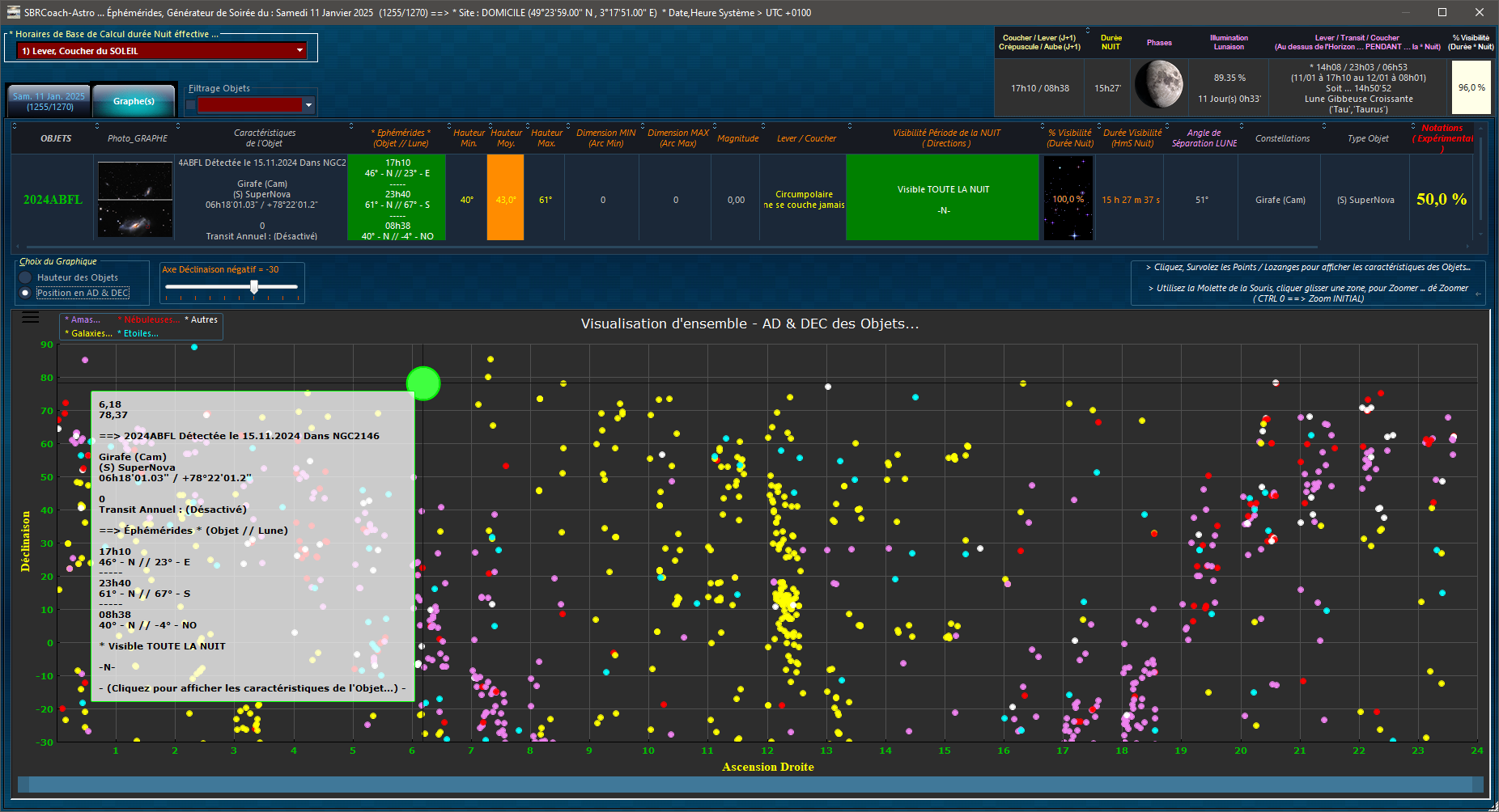

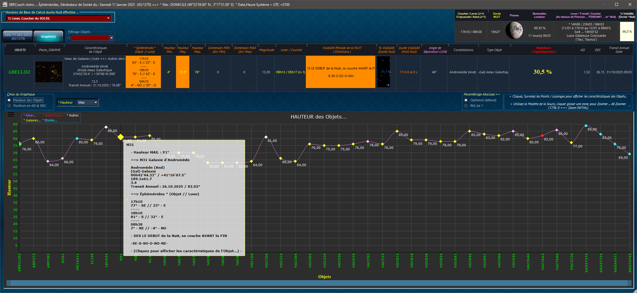

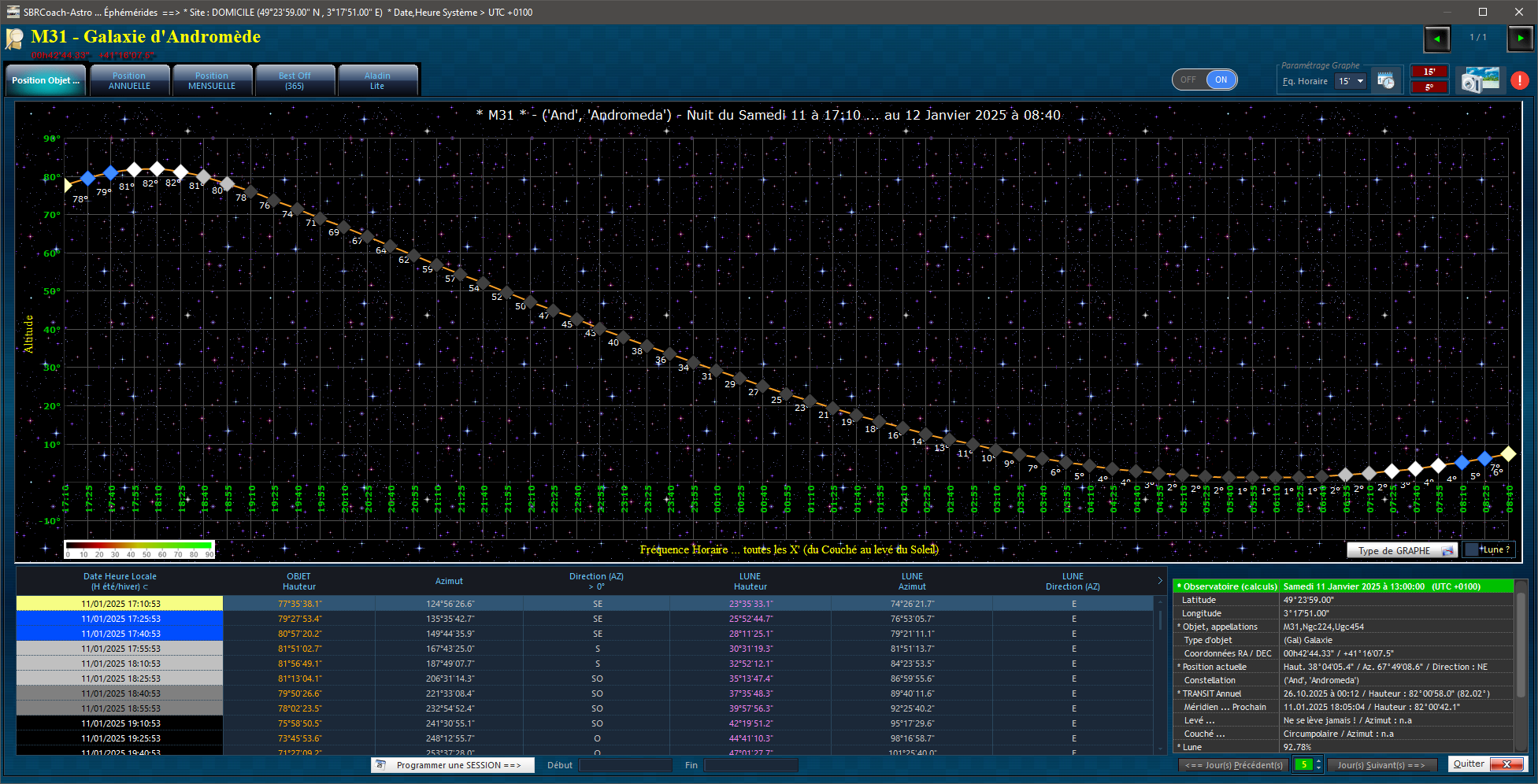

Concernant la planification, je n'ai pas trouvé mieux qu'un combo SkySafari ou Carte du Ciel pour choisir les objets (sur la carte ou dans une liste), plus NINA qui affiche systématiquement la courbe d'altitude de l'objet une fois qu'on choisi lequel nous intéressait. Ou bien, effectivement, un clic supplémentaire pour avoir l'heure et l'altitude au passage du méridien pour l'objet en question.

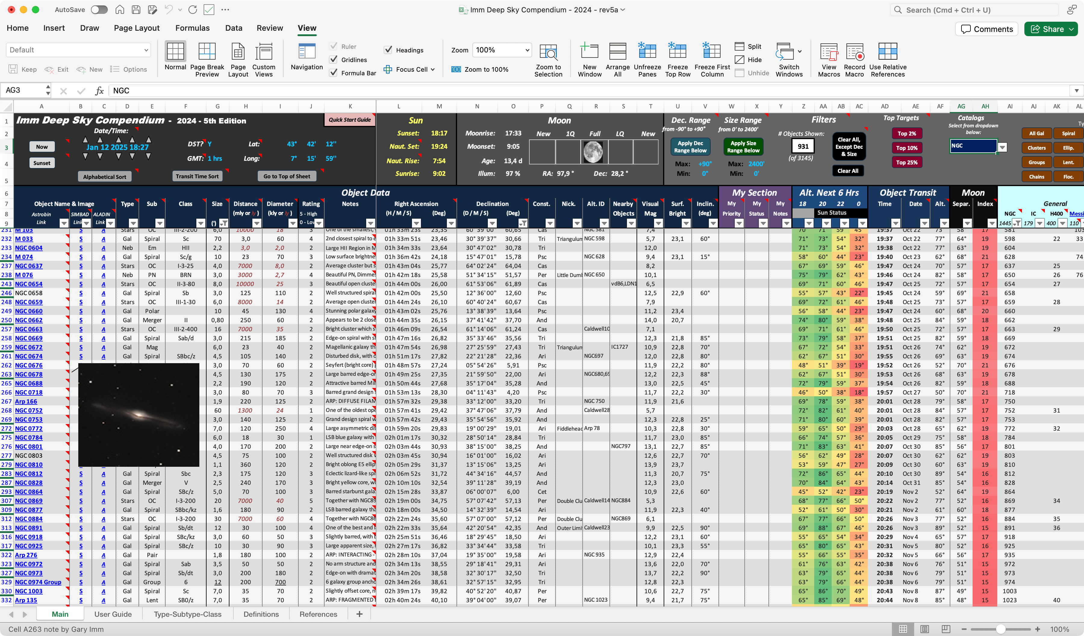

Autre option : le Imm DeepSky Compemdium de @immgr permet de trier les objets selon des critères de visibilité, mais malheureusement pas selon des critères d'altitude. Par contre, il affiche directement l'altitude sur les prochaines heures dans les dernière colonnes, c'est ce que je regarde pour vérifier que ça ne va pas "taper" (dans le balcon, me concernant !) Je me dis que l'outil de @SBRCoach saurait probablement le faire, mais comme je ne l'ai pas encore testé... (honte à moi !)
Sinon, concernant cette limite haute d'altitude, dans CPWI l'option existe bien, mais elle ne sert qu'à afficher un message d'erreur en cas de goto vers une cible trop haute, et n'empêche absolument pas la monture de dépasser la limite en cas de suivi d'un objet.

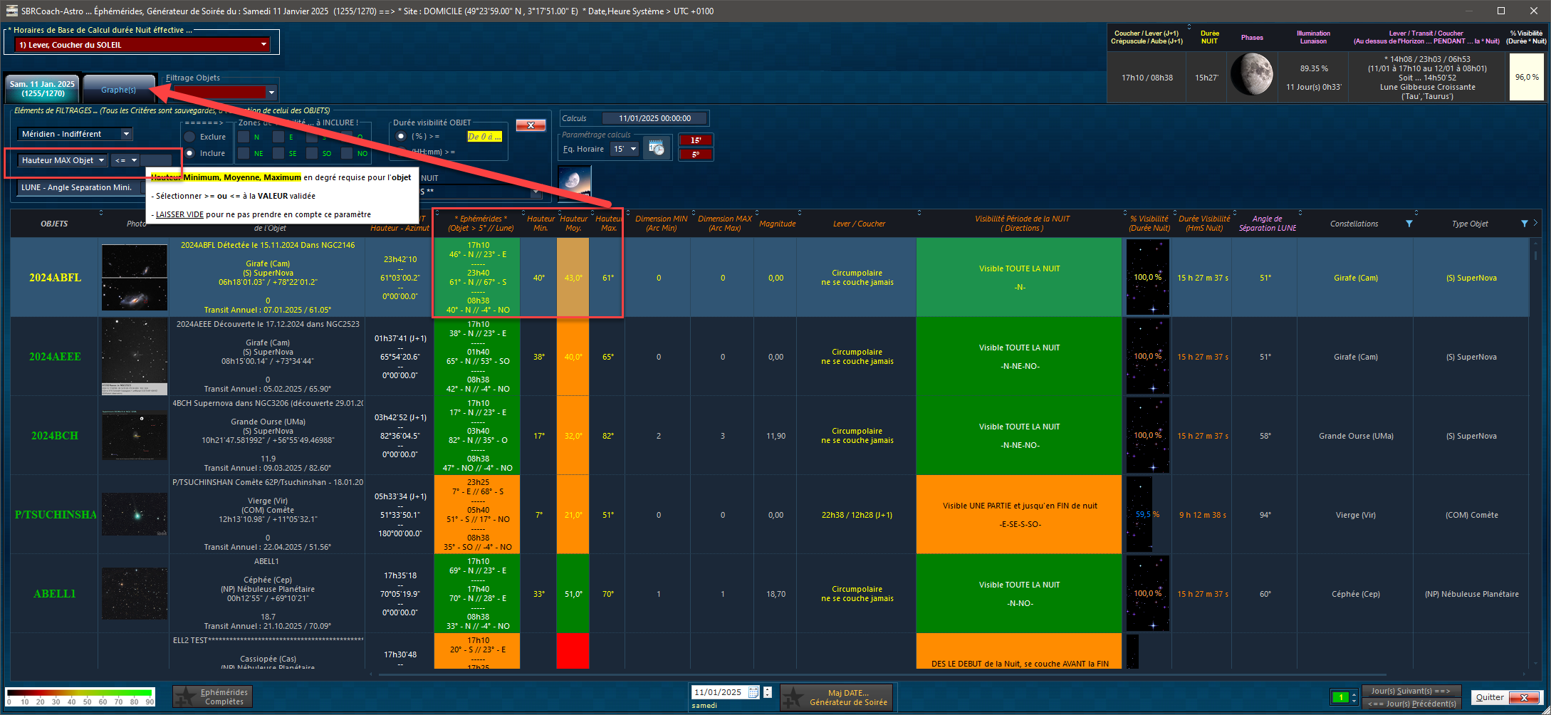

J’ai pourtant installé sbrcoach justement pour voir mais je suis passé a côté ….

A ce sujet, la question de gros débutant, que veux dire nord ou sud pour le passage au méridien dans Nina ?
- Messages : 16427
Préparation des soirées et limitation d'altitude
Selon que le passage se fait "au sud" du zénith ou au nord, j'imagine.
