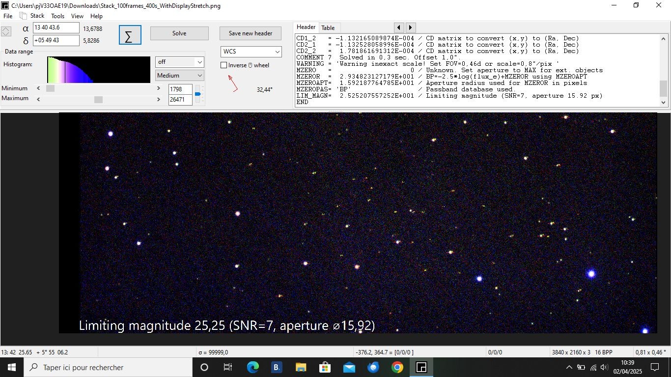

Message par pejive » 01 avr. 2025, 09:28
Une fois de plus ...
Le platesolver de Sharpcap trouve, Platesolve2 aussi et Astrometry.net également. Mais pour astap c'est solution not found quels que soient les paramètres, et les databases
(j'ai testé H17, D20, D50 ) et même si on lui donne les coordonnées du centre de l'image
Bien sûr, loi de l'emm..maximal, c'est quand j'ai fait toute une série d'images pour mesurer les magnitudes que çà arrive.
J'aimerais bien comprendre.

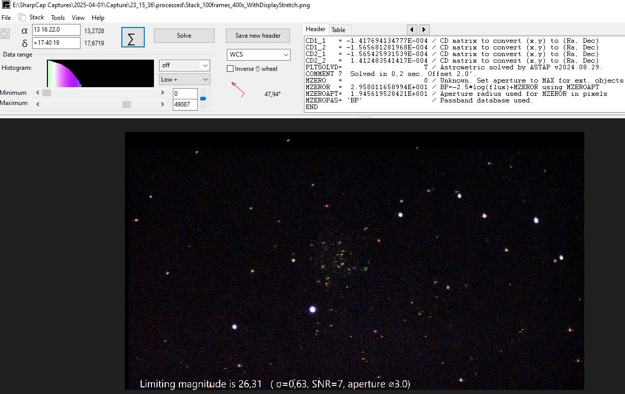

Message par pejive » 02 avr. 2025, 10:42
C'est vraiment du n'importe quoi :auto-ambulance:
dernière version avec D20
Serait-ce l'effet des 8GB de ram que je viens de rajouter dans mon portable? :mrgreen:

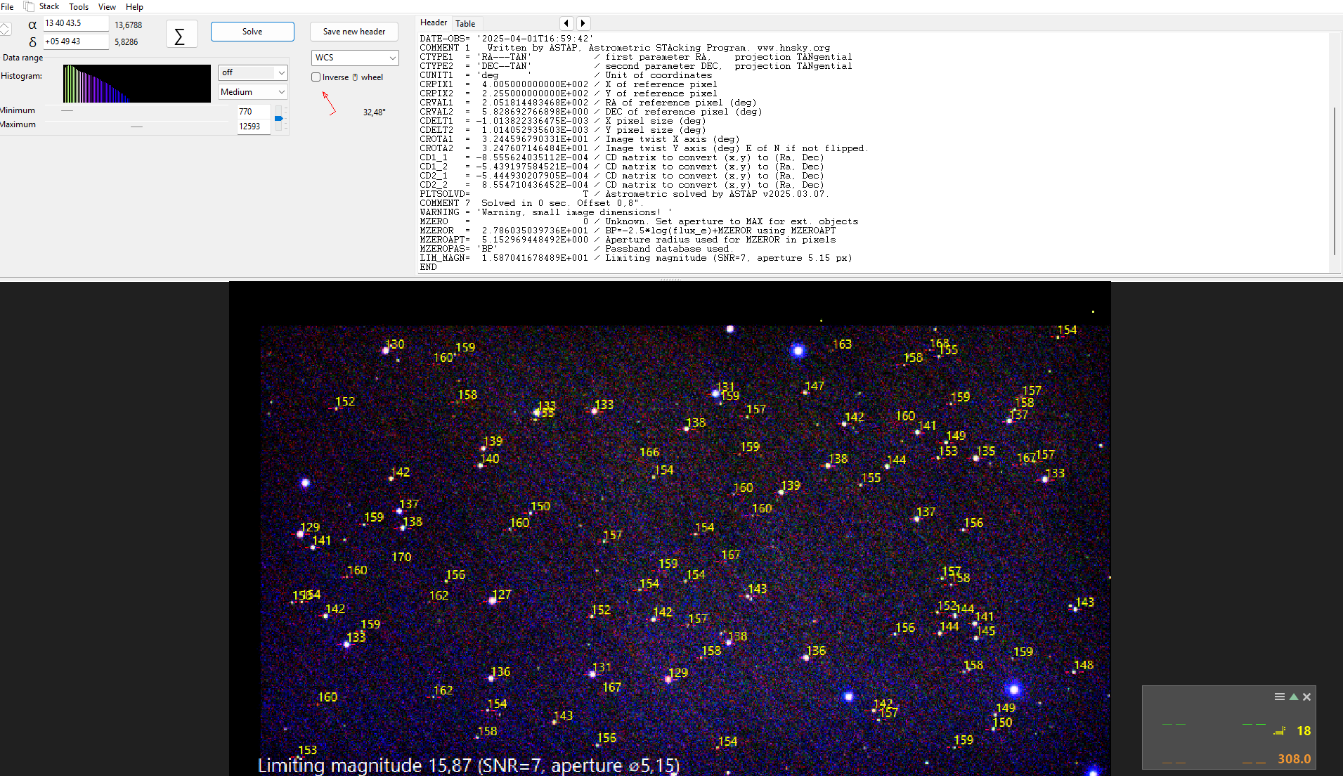

Je peux mieux faire :lol: Autre exemple, sur un autre pc
C'est un logiciel gratuit, OK, mais il y a comme un problème, en particulier sur la dernière version

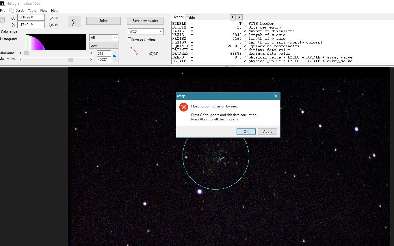

Message par pejive » 02 avr. 2025, 14:03
J'ai désinstallé puis réinstallé la dernière version avec D20.
Le résultat est toujours aléatoire.
Là, il solve mais n'arrive pas à calibrer la photométrie :?:
