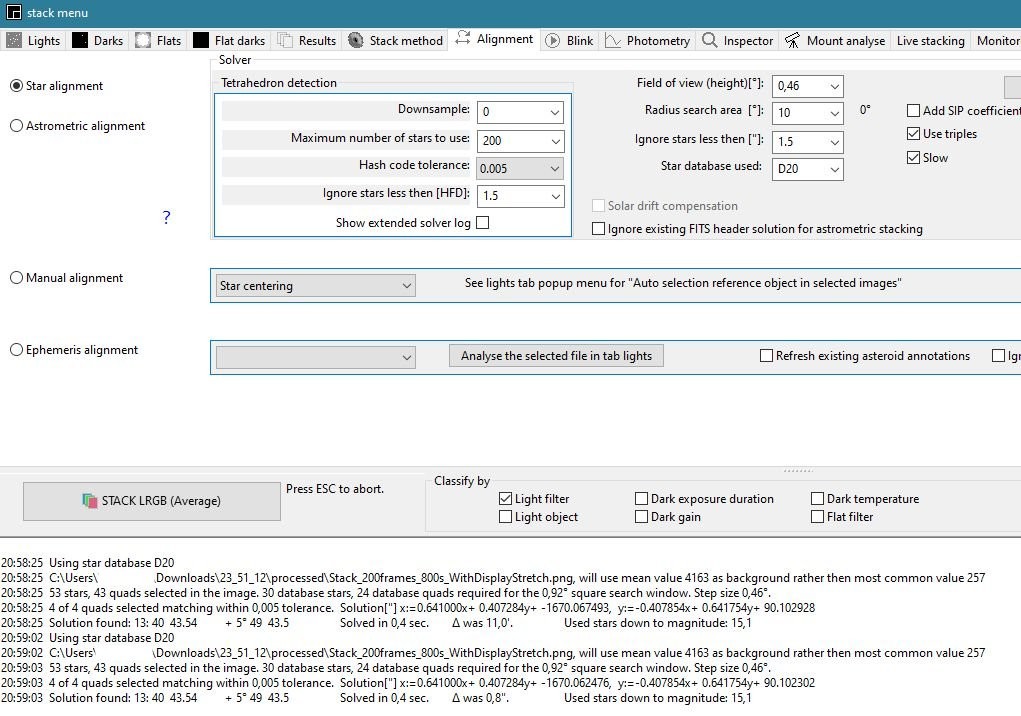

dernière version avec D20
Serait-ce l'effet des 8GB de ram que je viens de rajouter dans mon portable? :mrgreen:

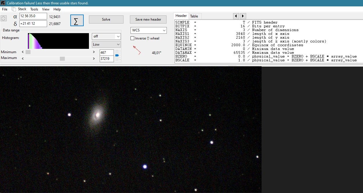

Je peux mieux faire :lol: Autre exemple, sur un autre pc
C'est un logiciel gratuit, OK, mais il y a comme un problème, en particulier sur la dernière version

Message par pejive » 02 avr. 2025, 11:57
avec la même image, sur un autre pc, voilà ce que j'ai si je demande la calibration

Message par pejive » 02 avr. 2025, 14:03
J'ai désinstallé puis réinstallé la dernière version avec D20.
Le résultat est toujours aléatoire.
Là, il solve mais n'arrive pas à calibrer la photométrie :?:
