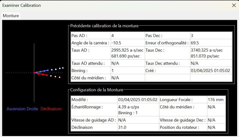

Je précise également que j'ai essayé de placer la caméra le plus orthogonalement possible par rapport à la lunette (même si ce n'est pas parfait), et qu'au niveau de la connexion du matériel j'ai bien utilisé le driver ascom de la caméra en question, choisis "on mount" pour la monture et choisis "demander les coordonnées" pour mount-Aux
J'ai également pointé le téléscope en direction du sud et chercher des étoiles guides à environ 30 degrés d'inclinaison pour la calibration.
(J'avais aussi cocher la case pour compenser le backlash dans les réglages de PhD 2 et tester plein de valeurs jusqu'à 1000 ms mais cela ne changeait absolument rien)

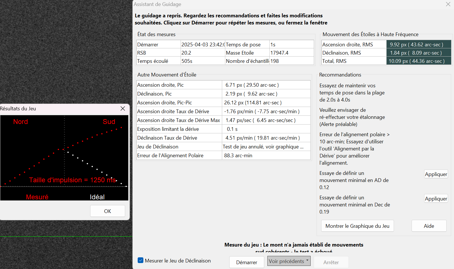

Et voici les mesures de backslash avec l'assistant de guidage.
Toujours pas de mouvement ni a l'Est ni au Sud...
Demain je re-essaye avec la Nexstar+ en usb via CPIW (pulse)

Message par clouzot » 04 avr. 2025, 08:44
verbalistique a écrit :
04 avr. 2025, 01:05
Oui ! Je pensais que c’était déjà le cas dans es derniers tests, puisque tu as mon ancienne raquette Starsense

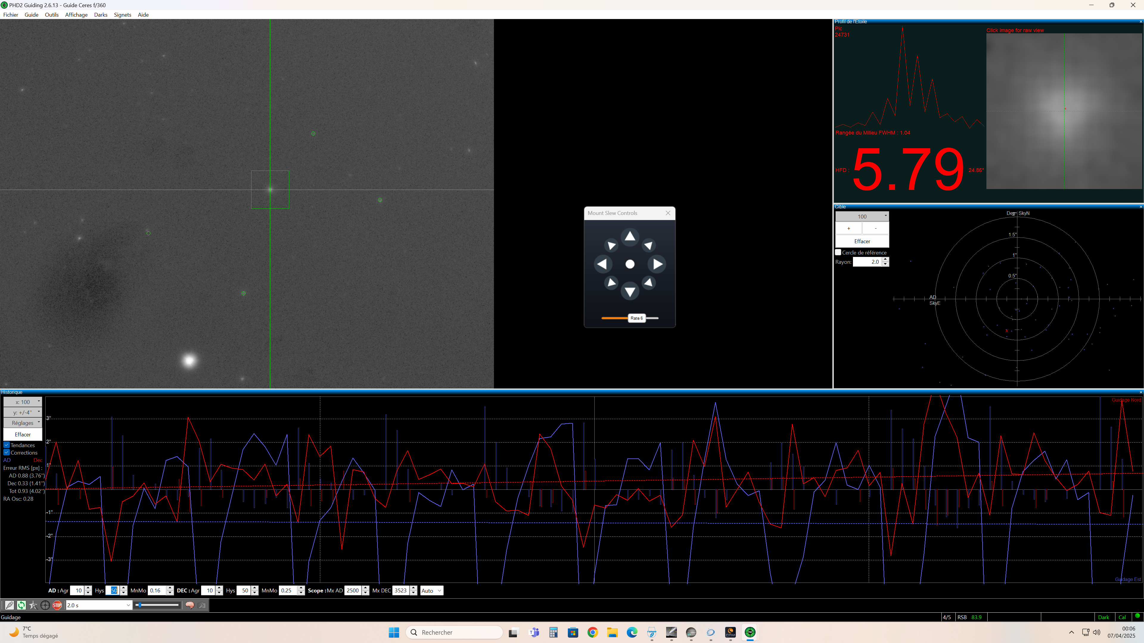

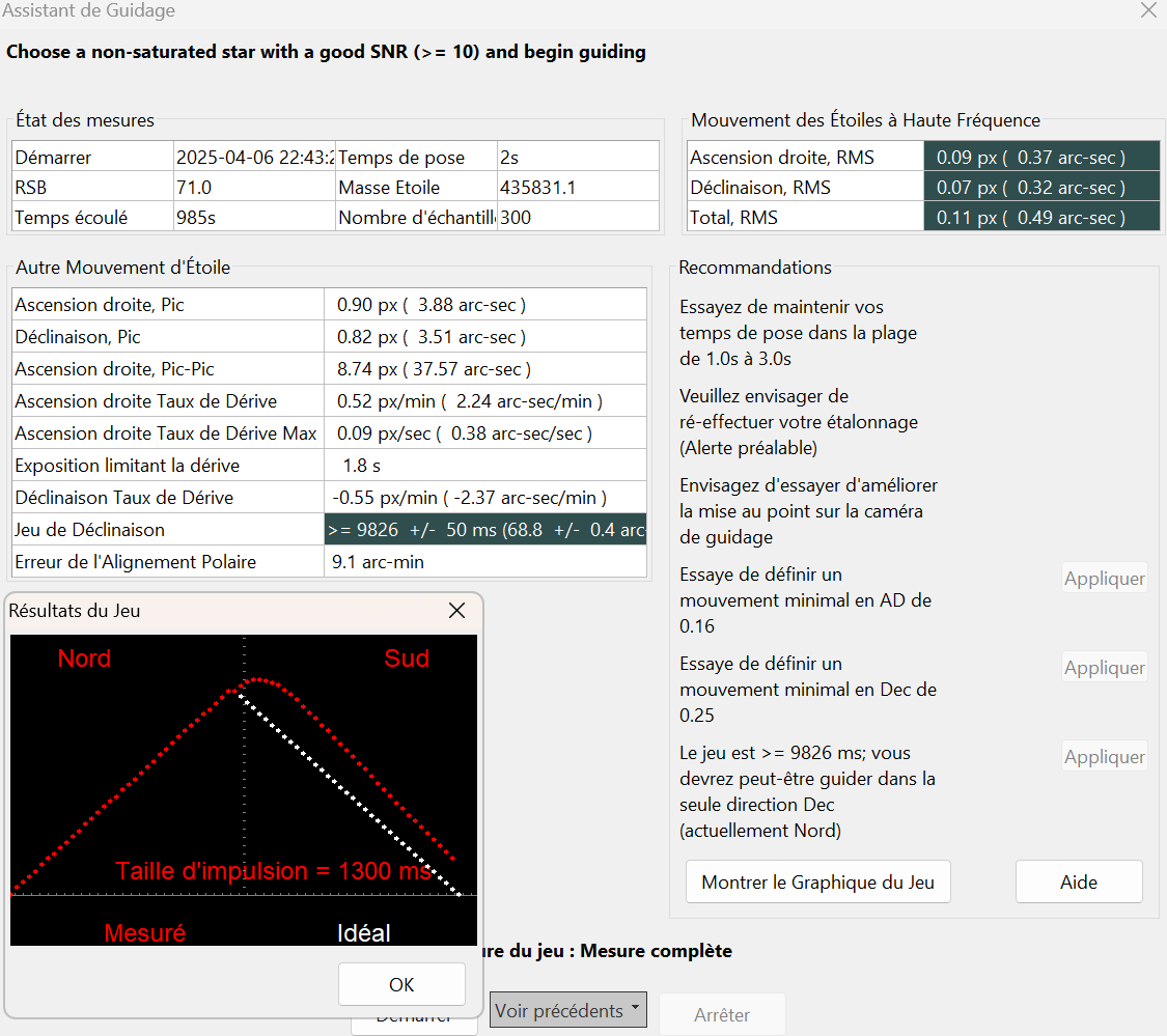

Voici mon retour sur le guidage !
Je crois qu'hier soir j'ai guidé !!!!!!!!!!!!!!!!!! Alors c'était anarchique oui, mais ca guidait !!!
La réussite étant due au changement de raquette (Starsense/nexstar+ a la place de celle d'origine Nexstar), j'avais pourtant déjà testé plusieurs fois avec cette dernière sans y arriver. Et encore merci a Clouzot par la même occasion !
Mais cette fois j'ai suivi tous les conseils a la lettre (vidéo d'Elsastronomie...).
Le mouvement de l'étoile guide est erratique et PHD2 me dit qu'il faudrait mieux guider uniquement en DEC a cause du trop gros backslash. (je ne sais pas trop ce que je devrait faire pour cela)
Préférant tout de même avoir l'avis des spécialistes, voici les captures d'écrans d'hier soir:

Message par clouzot » 07 avr. 2025, 18:16
Bon déjà « elle bouge » :D
Pour le jeu mesuré (conséquent…) il pourrait être pas mal de commencer par régler la compensation dans la raquette. Ça peut se faire de jour…
Il faudra aussi affiner la MAP sur la caméra de guidage (ce n’est pas le plus simple à faire depuis PHD2 donc plutôt utiliser Sharpcap pour ce faire)

@clouzot Ok ca marche. pour la compensation dans la raquette, j'aurais pensé que ca aurait pu etre contre productif alors je ne mis suis pas attelé. Mais ok je teste !
(par contre les valeurs de compensation dans la raquette sont arbitraires apparemment, je dois donc tester des valeurs au feeling !!!)
Et ok pour la MAP de la lunette guide. J'avais volontairement laissé du flou, suite a ce que j'avais lu sur les internet concernant la lunette guide!
Laissant les patrons me dire quoi faire ! je m'exécute avec plaisir !!!

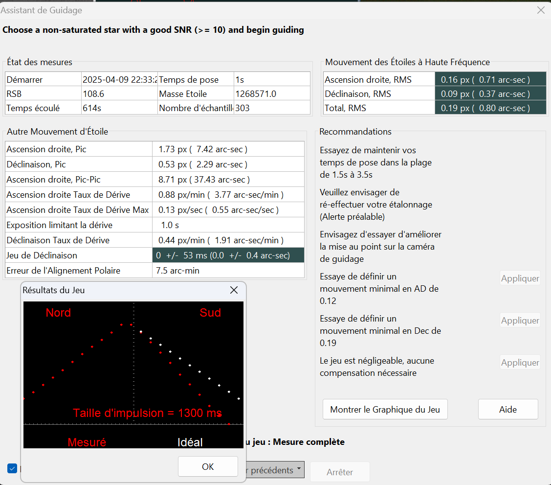

J'ai pu tester rapidement hier soir. Je n'ai pas eu le temps de régler le backlash dans la monture mais j'ai peaufiné la mise a point de la lunette guide.

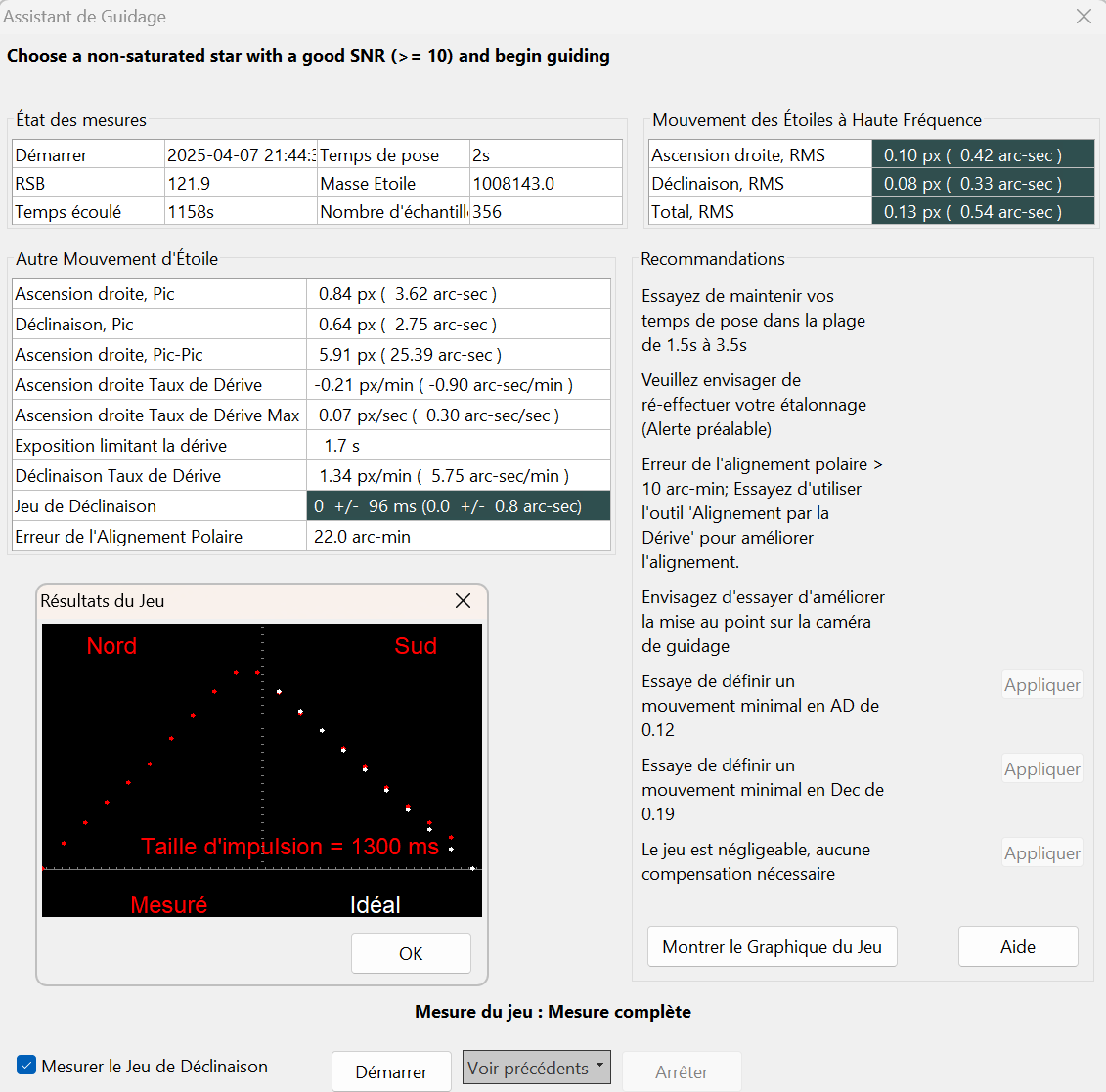

Résultats étranges: d'après PHD, plus de backlash constaté?????? pourtant toujours un guidage anarchique.

Message par clouzot » 09 avr. 2025, 21:31
darki a écrit :
07 avr. 2025, 19:27
03 avr. 2025, 08:50
les mouvements se font toujours dans le même sens en DEC sauf autour du méridien
Je comprends pas pourquoi, si il doit compenser, je suppose qu’il le fait dans les 2 sens, car l’erreur peut être dans les 2 sens non ?
L’axe dec en alt az, c’est lequel ? Alt ?
Et verbalistique ne semble pas avoir de wedge aussi, non ?
Oui, je parlais en altaz, donc Alt (=Dec en équatorial). Dans ce cas le suivi se fait toujours avec un moteur qui tourne dans un meme sens. Si jamais ça dépasse, comme la vitesse de suivi est par défaut de x0.5 le moteur ralentit ou s’arrête mais ne part pas dans l’autre sens. Exactement pareil que le suivi en AD en mode équatorial

Message par verbalistique » 10 avr. 2025, 08:52

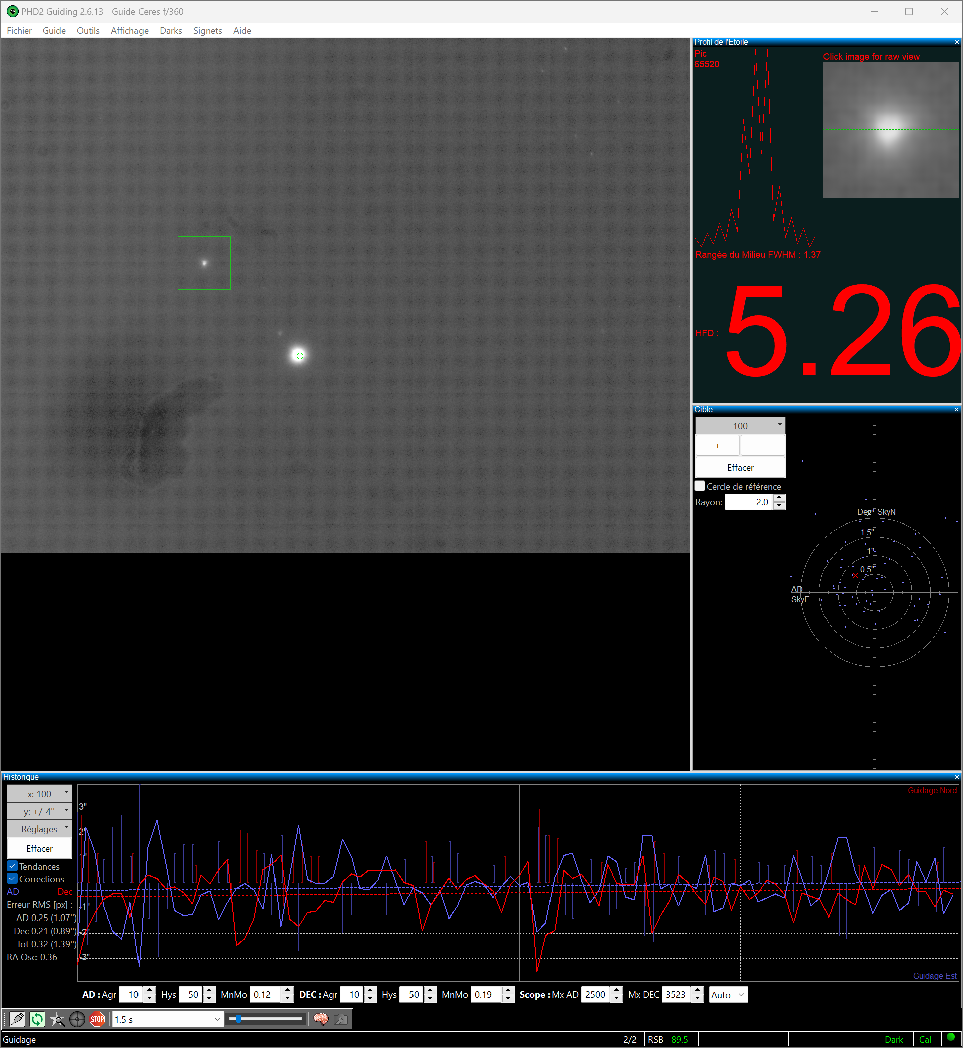

Nouvel essai hier soir ! Toujours compliqué mais les courbes étaient meilleurs (un peu plus plate)
Plus de jeu constaté par l'assistant de guidage.
Mais j'ai eu beau tester le changement de diffèrent paramètres, c'était pas évident de savoir quoi faire!
dois je jouer sur les paramètres ou augmenter les valeurs de compensation de backlash?

Message par Petit Astro » 10 avr. 2025, 10:32
Bonjour, tu n’as pas de pas de table équatoriale mais un derotateur de champ apparemment mais celui-ci ne concerne sûrement que la caméra d’imagerie (je suppose)
En alt az tu as de la rotation, et si ta caméra de guidage est sur une lunette montée en // sur le tube, alors elle subit la rotation de champ. Et phd2 voit alors bouger l’étoile guide en fonction de sa distance au centre et les 8 autres étoiles du mode multi. Il tire alors de conclusion erronées et risque de faire nawak avec les moteurs.
Es-tu avec un OAG monté après le derotateur de champ ?

Message par verbalistique » 10 avr. 2025, 10:55
Bonjour Petit Astro!
Merci pour les remarques pertinentes !
En effet j'ai une lunette guide et caméra de guidage indépendantes de l'imageur principal. L'ensemble de guidage est donc soumis à la rotation de champ...
