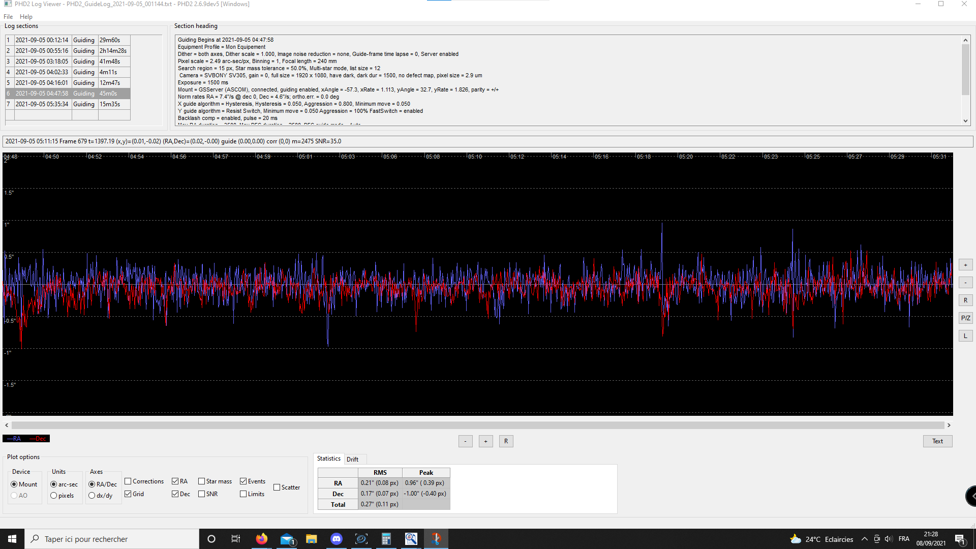

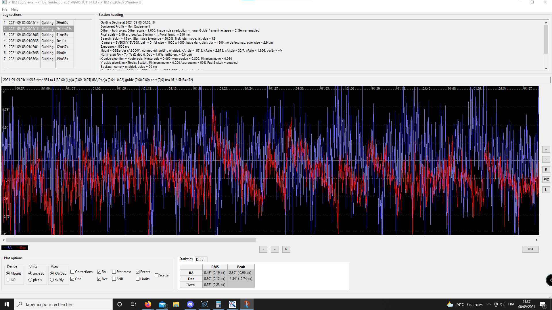

Alors en vrai, une EQM-35 bien réglée, c'est meilleur qu'une HEQ5
L'axe AD de l'EQM-35 est plus précis que celui de la HEQ5, mécaniquement parlant, mais comme toutes les montures (HEQ5 comprise) elles ne sont pas réglées au poil a l'usine, c'est à l'utilisateur de faire le job et c'est vrai pour toutes les montures qui ne sont pas "haut de gamme" (je ne parle ici que de montures classiques, avec entrainement par vsf). En général personne ne te le dis, et parfois tu as de la chance et c'est déjà correct sorti d'usine.
Mon EQM-35 avait une EP de +/- 15" d'arc au mieux sortie de caisse et a +/- 20" au pire, et guidait péniblement a 1" RMS, après réglage l'EP etait de +/- 4" à +/- 8" selon la position la plus favorable ou la plus défavorable de la monture, et je guidais entre 0.27" RMS au mieux et 0.57" RMS au pire, mais globalement sous les 0.45"RMS, avec 7 à 8kg de matos sur le dos.
Deux exemple de guidage longue durée, l'un dans la position la plus favorable de la monture, l'autre dans la position la plus défavorable:
Je n'ai jamais obtenu ça avec ma G11, qui sur le papier est nettement meilleure (et coute 6 fois le prix d'une EQM!!) même après réglage de cette dernière.
Un combo EQM-35 / 150/750 / Minicam 8M c'est actuellement le meilleur rapport / qualité/prix/résultat, je commencerai exactement avec ça, j'ai d'ailleurs commencé presque avec ça sauf que la minicam n'existait pas encore...

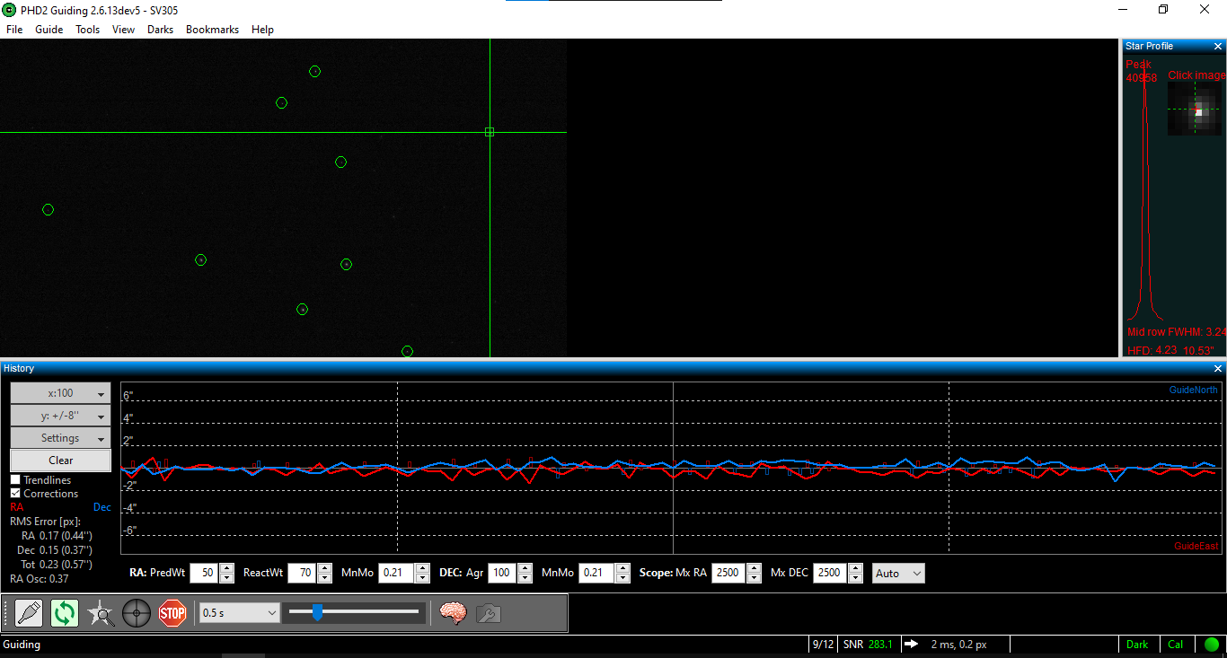

Pour le prix j'en suis très content. Mais il m'a fallu travailler sur les réglages de l'EQM35, sortie d'usine le moteur déc faisait un bruit de frottement monstrueux, et après un rapide réglage je pouvais faire 10s sans guidage mais pas plus.
Aujourd'hui après regraissage et un meilleur réglage de la VSF j'arrive à passer sous les 1" en guidage. Mais je ne l'ai pas aussi bien réglée que @John Mc Burn. D'ailleurs, je peux te demander si tu as toujours ton profil PHD2 qui traine quelque part ? (edit: Je viens de voir qu'il y avait tout ce qu'il me fallait dans tes screens donc c'est bon merci !)
Edit :
Enfaite, même avec mes réglages qui conservent beaucoup de backlash en DEC, je m'en sors plutôt bien :

@Cepadyes les moteurs sont externes, il ne faut pas oublier que ça traverse l’océan avant de venir en Europe, que c'est trimballé avec plus ou moins de bonheur ensuite avant d'arriver chez toi, et qu'a ce prix la de toutes façons il ne faut pas rever, il n'y a pas un gus qui va passer 30mn ou plus a regler finiment la monture. a ma connaissance un seul vendeur précise en lettres rouges sur la page article de procéder au reglage avant la mise en route sous peine de flinguer l'entrainement.
A part les montures a pas de prix, pas de réglages chiadés sortis d'usine, sauf coup de bol. sur mon EQM-35 je m'y suis repris a deux fois, la première il n'y avait plus du tout de backlash, mais j'avais un effet "ressort" qui foirait le suivi, en soulageant un peu je suis tombé sur le sweet spot, en gros tu te règles sur le point le plus dur, il y en a toujours un, et tu laisses juste assez de jeu pour ne pas avoir la moindre résistance.
L'AZ6GT de l'observatoire a été réglée au poil de cul de grenouille par son ancien propriétaire, je n'ai rien eu a faire, d'origine c'est correct mais rarement excellent (mieux qu'une EQ6 tout de même), pour la CQ350 jusque la je n'ai pas eu besoin d'y toucher mais c'est pas la même gamme de prix, il n’empêche qu'elle n'est pas a son maximum de précision donc j'y viendrai tôt ou tard, pour la SA Gti, je n'ai rien touché non plus, même si il y a certainement mieux à en obtenir, mais à 338mm de focale et avec mon échantillonnage, pas besoin de trop finasser
Globalement ce que je vois de ton guidage m'a l'air plutôt pas mal, en fonction des choix d'équilibrage tu as de toutes façons des zones ou c'est très très bon et d'autres ou c'est correct. Sur la mienne entre 40 et 75° de hauteur au nord Est je battais des records, plus je m’éloignais de cette zone plus je revenais a des stats moins exceptionnelles, mais sauf cibles particulières c’était aussi ma zone de visée habituelle.
