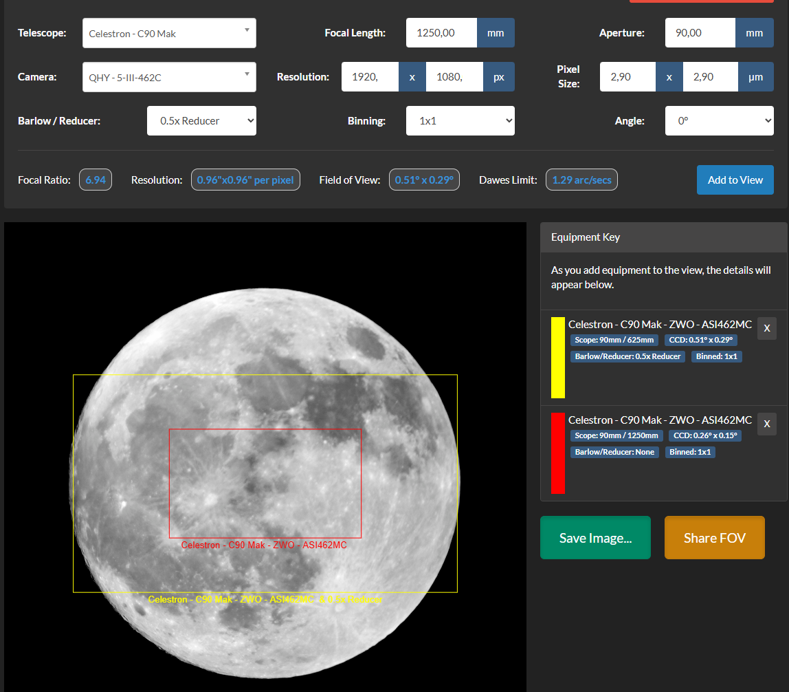

Ton champ sans le réducteur (en rouge) et avec (en jaune) :
Normalement, avec le réducteur, pas besoin de 5 images pour couvrir la lune (mais sans, oui)...
Pour le réducteur, avec un Mak, ce qui fonctionne bien, ce sont les Celestron x0.63 (mais je n'ai pas la marque de ton Mak, donc aucune idée si ça s'adapte)... Disons qu'à focale native, quasi 14, mis à part en lunaire et planétaire, ça va être dur de voir une cible du ciel profond ;) Va falloir un bon réducteur (pour avoir le maximum de champ "propre" vu qu'il est extra petit)... et des cibles mini mini aussi :) Mais il y en a !

Sinon, d'après les infos du plate solving, (Pixel scale: 0.654 arcsec/pixell) de la taille du capteur et de ses pixels, est ce qu'on peut calculer la focale réelle ?
Si je prends les infos du site astronomytools, a la page "calculs CCD"
J'ai une focale de env 920.
En partant du principe que la focale du mak est bien 1250mm j'estime que le réducteur à un rapport de 0.73 et non 0.5 comme indiqué sur la bague extérieure... (920/1250 ≅ 0,73)
Tu trouves ça correct ?
Champ 0.35°x0.20° equivalent à 21x12 arcmin trouvés par le plate solving

Pour que la réduction de focale corresponde à ce qui est écrit sur le RdF il y a une longueur à respecter entre le réducteur et le capteur de la caméra.
(çà dépend de la marque du réducteur, mais pour les x 0,5 classiques c'est de l'ordre de 50mm)
Dans ton cas si tu veux avoir une réduction plus importante il faut augmenter la distance réducteur-caméra.
(mais x 0,5 avec un Mak il risque d'y avoir beaucoup d'aberrations)

Il faut donc que je trouve une entroise de 30mm environ.
