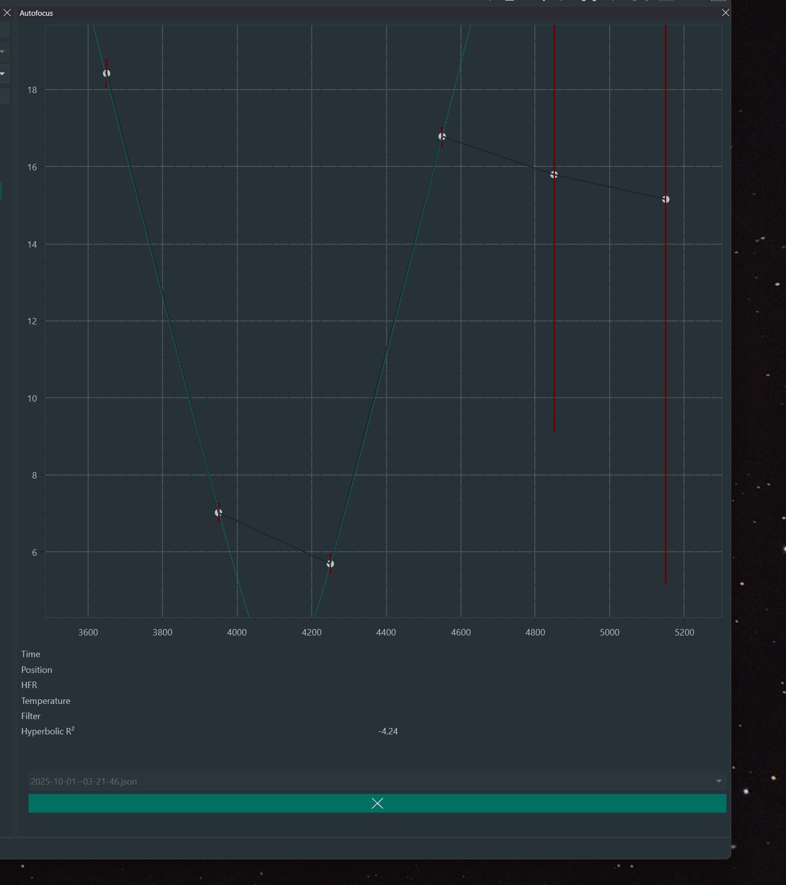

clouzot, J'ai pu faire une capture d'écran avant que le cycle d'autofocus s'arrête ... voilà ce que cela donne

roza7267 a écrit :
11 oct. 2025, 23:09
OK, vu. Je suis assez d'accord avec @Olivier-Fantasy : à droite, au défocus le plus grand, l'incertitude de mesure (barre verticale rouge) est super grande ce qui veut signifie que NINA / HocusFocus (si tu l'utilises) a beaucoup de mal à détecter les étoiles. Monter le gain ou augmenter temporairement le temps de poses devrait bien aider à récupérer tout ça.
J'ai aussi l'impression que le pas de focus est un poil trop grand. Passer de 17 pixels (première mesure valide à droite du centre) à moins de 6 (mesure minimale au centre) en un pas, c'est beaucoup.

Pour modifier le pas de focus j'imagine qu'il faut modifier "autofocus step size" dans les options. Pour cette valeur j'avais mis 300.
Problème de focus avec les filtres
Message par clouzot » 11 oct. 2025, 23:51
C'est bien ça. Le "step" est à calculer en fonction de la CFZ de ton setup et de ce que à quoi un "pas" de ton moteur de focus correspond en déplacement axial
