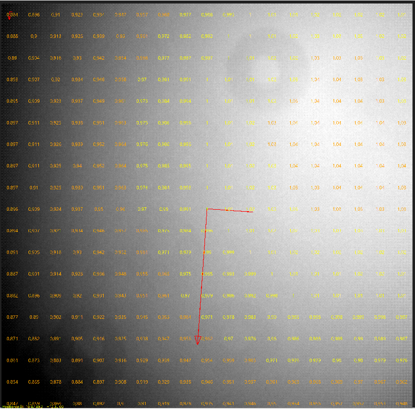

Petite question à la con comme je galère avec le cheshire est-ce que les flats peuvent m'aider pour la collimation?
Ci-dessous le flat pris hier matin à 3h (donc tube d'origine sans avoir rien touché)
Et là ce matin j'obtiens ceci (tiens j'ai même un donuts en moins, même chaîne optique bien sûr!)
Est-ce que je rate quelque chose en procédant ainsi?
Merci pour les réponses!!

De mes lectures sur le sujet, les flats n'aideraient pas à collimater.
Je suppose que c'est juste pas assez précis pour régler l'assiette du primaire.
Par contre, un flat centré devrait quand même refléter un bon positionnement du secondaire pour avoir un champ de pleine lumière centré.
Mais avoir un champ de pleine lumière centré, ne suffit pas à garantir une bonne collimation. C'est même pas indispensable.
On peut faire de très belles photos avec un champs de pleine lumière dissymétrique (ce qui est généralement le cas sur la plupart des instruments).
Ok du coup pour le secondaire ça à l'air presque correct je n'ai plus qu'à me concentrer sur le primaire au cheshire du coup nickel
Pour avoir tenté de régler le primaire de mon RC10 en utilisant le flat et je me suis dis tiens je vais rendre le truc bien rond et centré mais en fait c'est pas aussi évident ...dans mon cas ça m'avait donné un truc totalement décolimaté avec de superbes étoiles comateuses malgré un beau flat bien centré.. bon après c'est un ritchey chrétien donc moins simple qu'un newton dans le principe de la collimation ;)

D'accord merci à tous pour les réponses. Je m'étais dit déjà qu'avoir un flat centré ça me donnais une indication. Au cheshire j'ai un peu du mal à voir les rebords du secondaire (niveau champ de vision je suis tiré à fond) du coup c'est pour ça que j'ai voulu essayer un flat. Bon si ça m'indique que le secondaire est bien orienté c'est déjà ça :D
Pour le primaire si je comprends bien il faut que j'ajuste pour centrer les croix dans le cheshire j'essaierai de voir ça demain après-midi après le boulot si je suis pas trop rincé ^^
