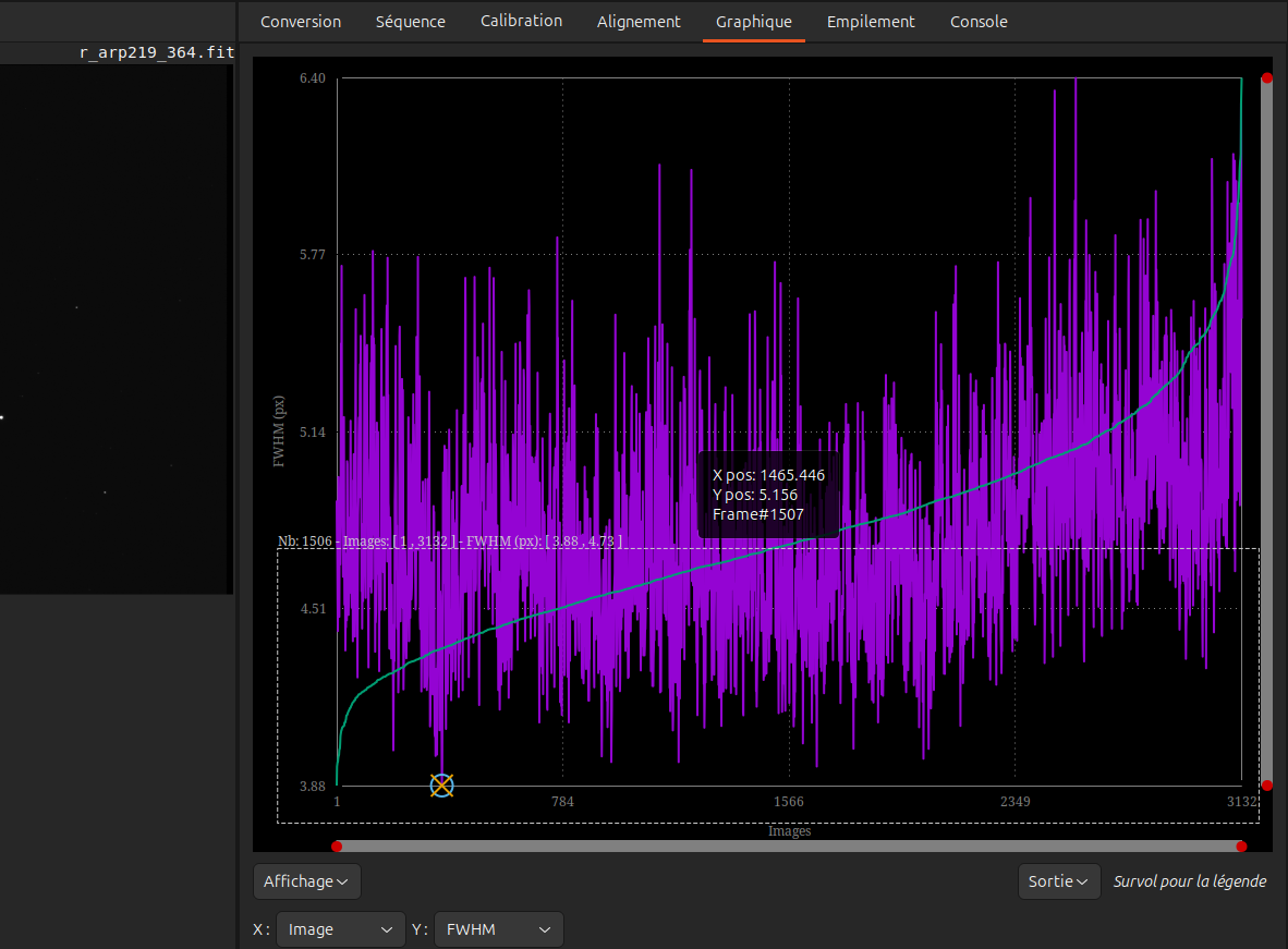

Sous sharpcap déjà tu peux trier par FWHM il y a une option dans le live stacking (je crois même qu'il y a d'autres options mais j'en utilise aucune vu qu'en général j'ai un FWHM aux fraisesdarki a écrit : ↑27 nov. 2025, 10:03Pas la patience de trier malheureusement.
Je n'aurais sans doute pas le choix avec le CPC qui veut pas suivre correctement.
Dans mon esprit, poses courtes = résultat rapide pour du VA, si il faut trier et empiler à part ....
A moins que pour trier on puisse utiliser des outils automatiques ?

oui bien sûr, dans Siril tu as l'outil "Graphiques" ; ici on a retenu à la souris les 1500 meilleures images, cela prend 2 secondes

Ah oui, ca j'utilise déjà ainsi que la FWHM.
Quand tu disais trier, je pensais que c'était à la main
