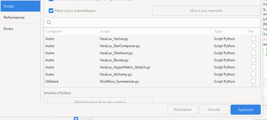

comment faire pour avoir les scripts python
je coche les cases mais mais je n'obtiens pas les scripts j'ai essayé de réinstaller siril, mais rien n'y fait
de toute façon je ne vois même pas les scripts veralux
Si tu clique sur obtenir des scripts, tu devrais avoir cela

comme tu vois dans la fenêtre je n'ai pas cela

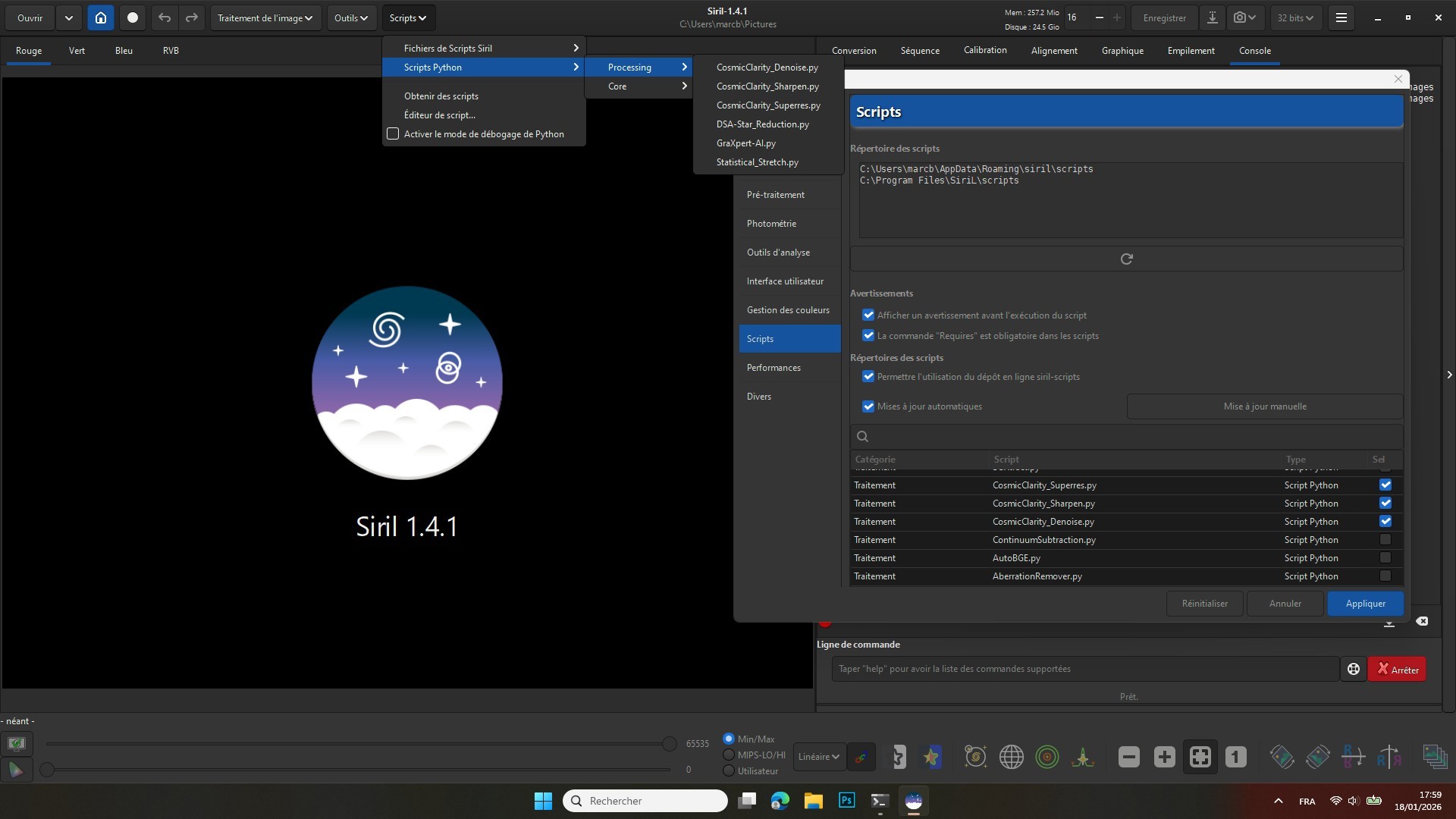

Hum j'ai pourtant l'impression que ce que tu fais es la bonne méthode.
Scripts -> Obtenir des scripts -> Cocher le script désiré -> Appliquer.
Normalement ca mouline un peu et on peu suivre l'avancement ou les erreurs dans la console de droite.
En cas de gros pépins pythonesque, il est conseillé de cliquer sur : Réinitialisation de la venv Python

Dans le champ de la liste il y a un ascenceur, Vera lux se trouve en haut de la liste, dossier "autre"
tu penses bien que j'ai fais la totalité de l'ascenceur, de plus les scripts que j'ai cochés dans la fenêtre : Ajouter des scripts, , n'apparaissent pas dans le menu processing
@soulearth cela a été fait après avoir reinstallé siril

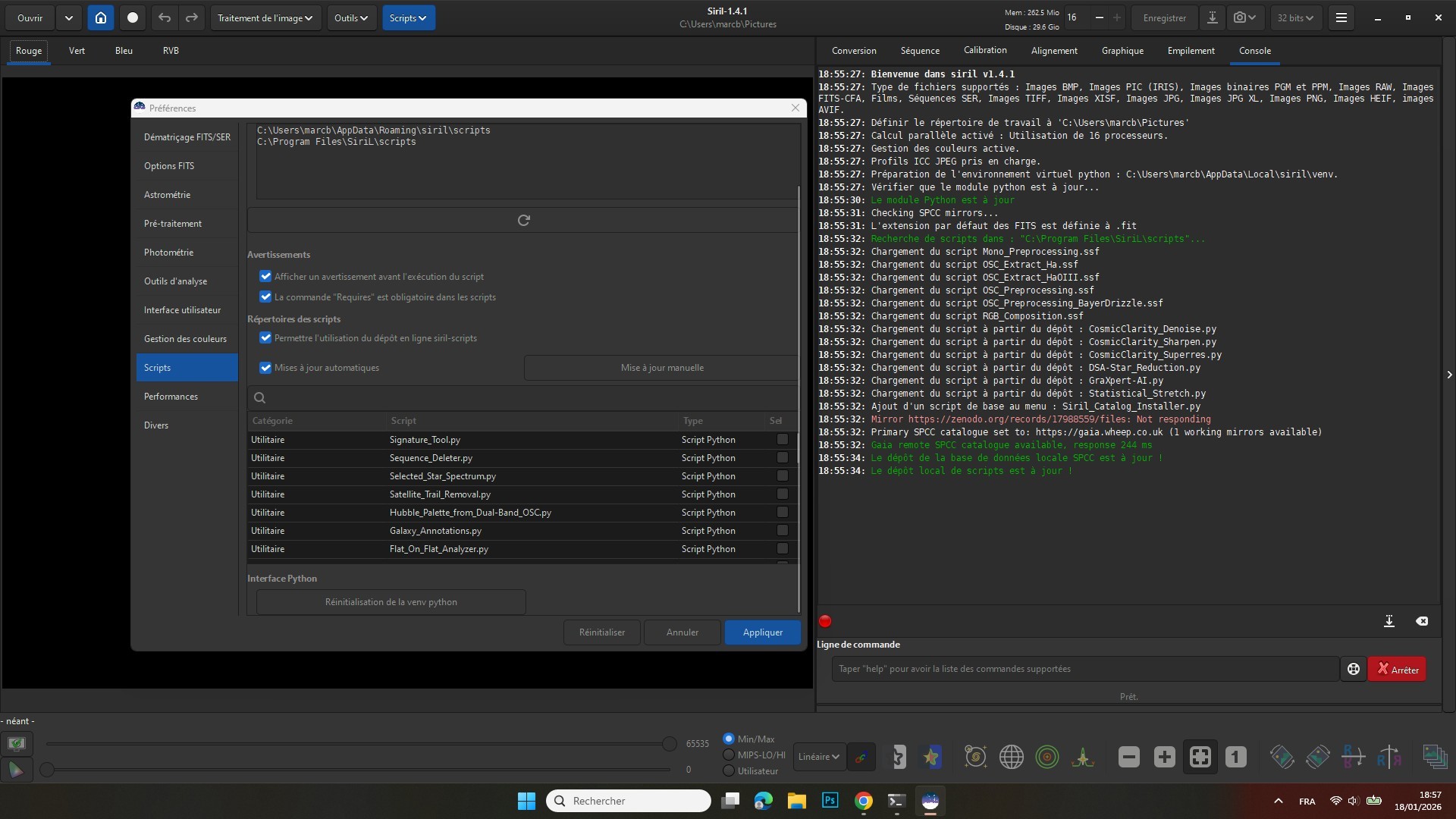

@Micmac t'a même pas un gentil petit message plus ou moins abcons dans la console, qui pourrait nous mettre sur la voie ?
Messages : 7267
HELP SIRIL
Message par Micmac » 18 janv. 2026, 18:58
@soulearth
rien de particulier

j'en sais rien j'ai des scripts dans cette foutue fenêtre d'ajout de script mais les setiastro etc et quand je les coches ils se retrouvent bien dans mon menu d'execution .... mais pas les vera bidules
c'est peut être lié à ce message

Je sais qu'à un moment il y a eu une mise à jour des scripts Veralux et ils avaient disparu de mon menu processing. Maintenant ils sont classifiés dans "Autre" tout en haut de la liste et apparaissent dans leur propre menu
Anciennement ils étaient dans "traitement" avec les cosmicclarity et tout le reste et du coup au début je n'avais pas vu qu'ils étaient partis tout en haut de la liste des scripts
