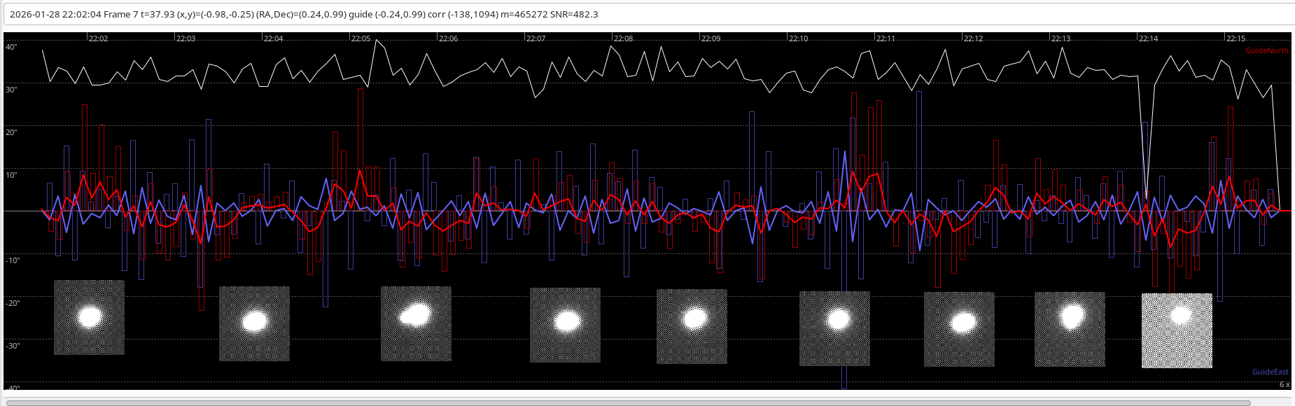

12x180s Reflex Sony SltA58 APSC

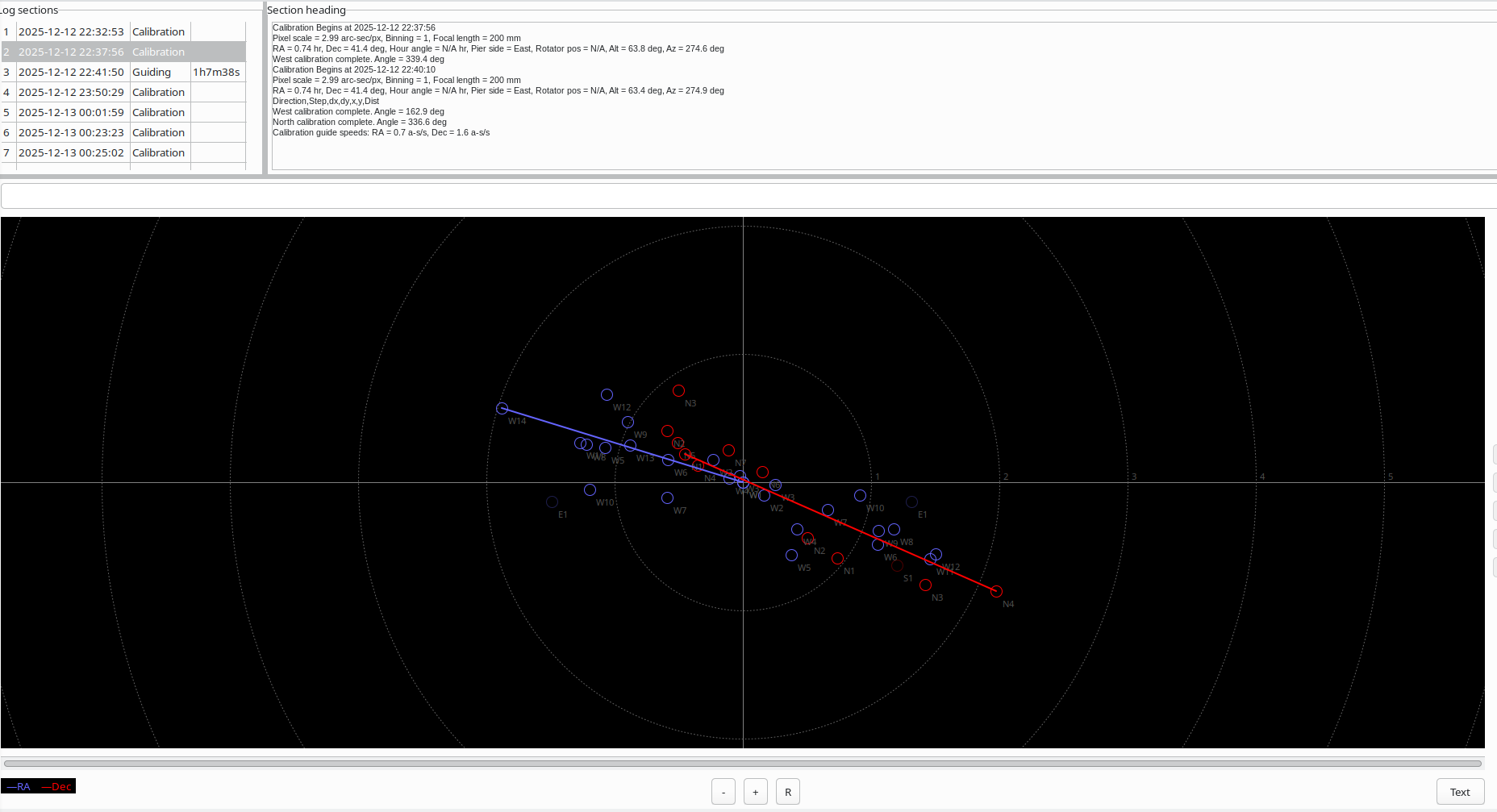

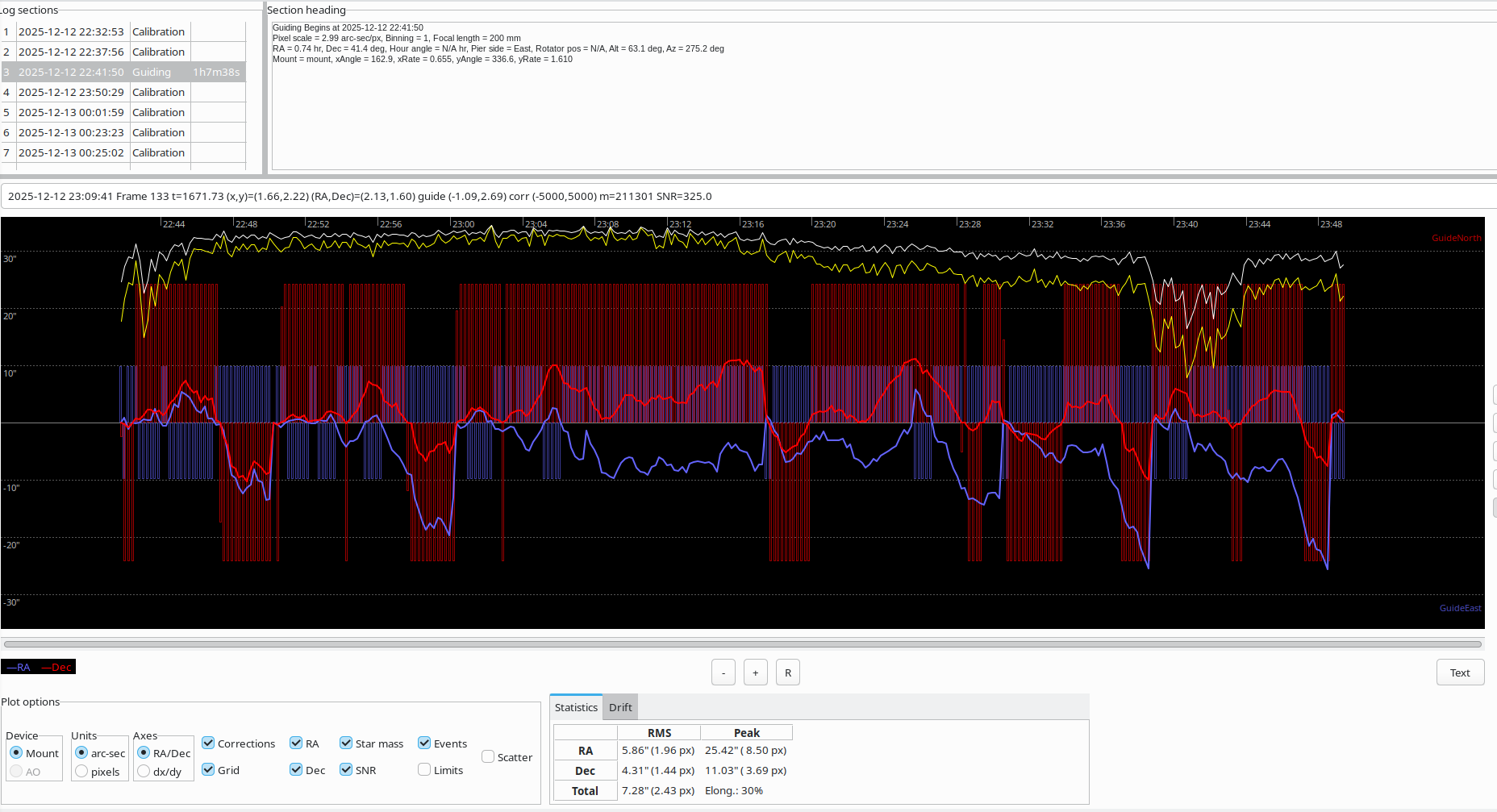

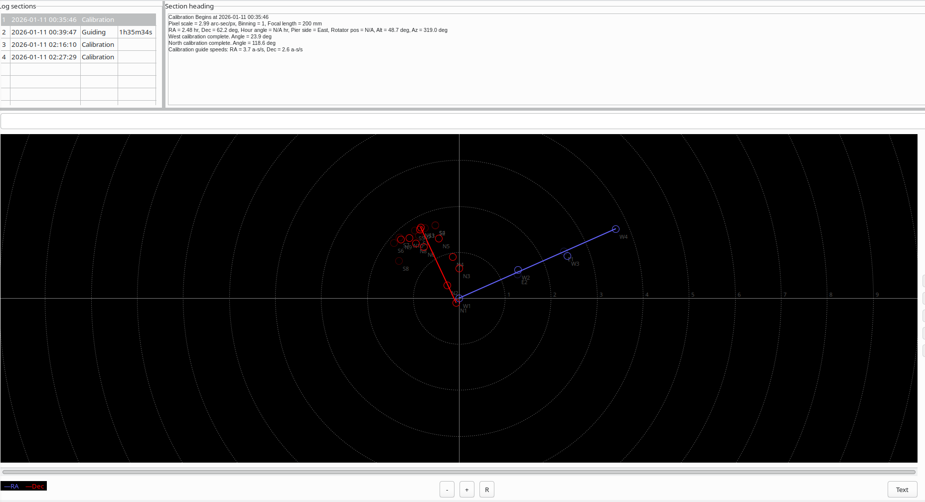

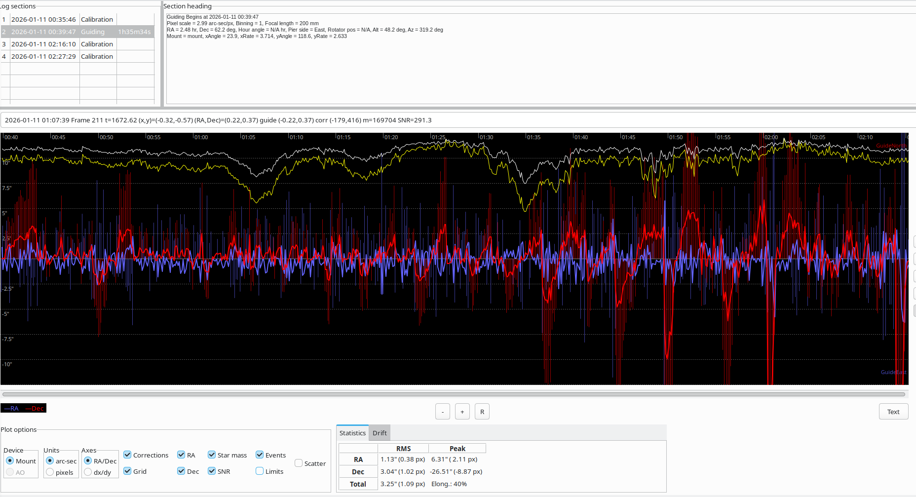

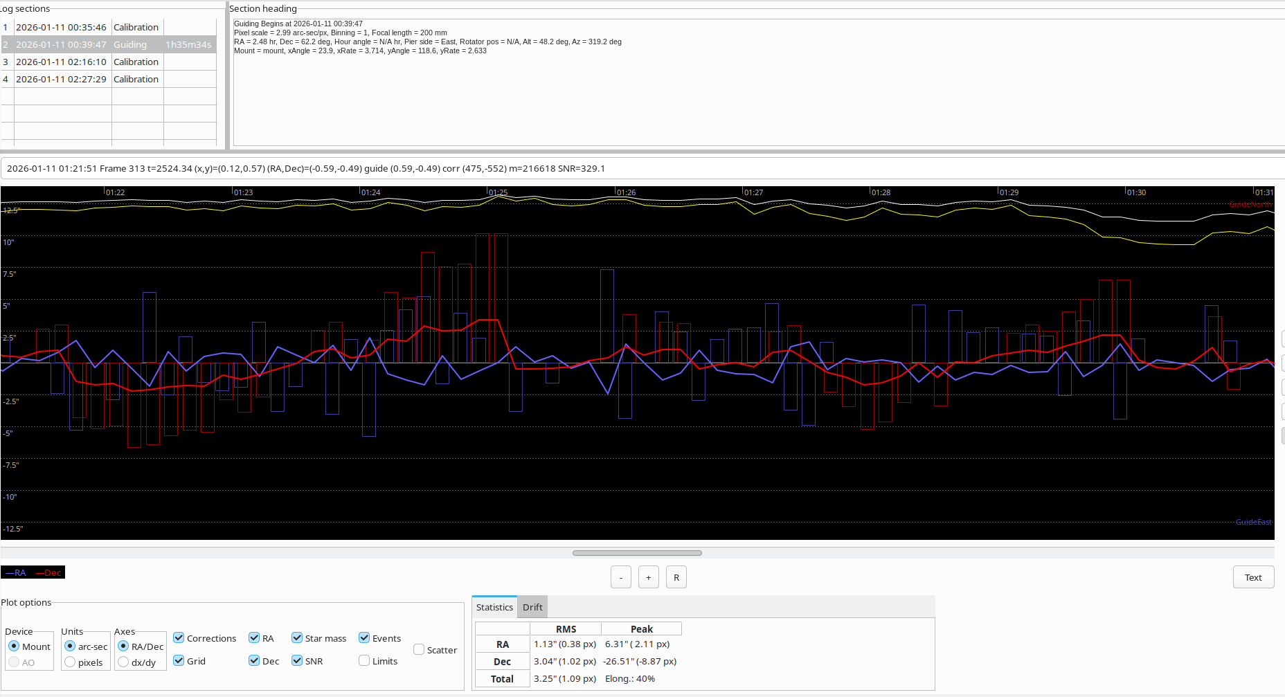

119x30s SVBony705(Imx585)
Sur le 2eme essai j'avais connecté le port st4 sur le boitier Synscan et précisé guidage via Qhyccd dans les paramètres du module et j'ai l'impression que c'était meilleur.
Je ne sais pas trop interpréter les données de log pour essayer d'améliorer le guidage.

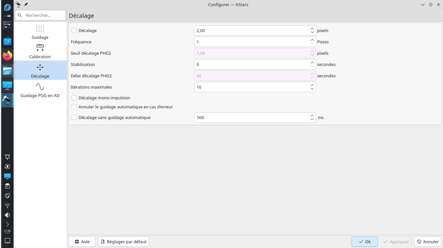

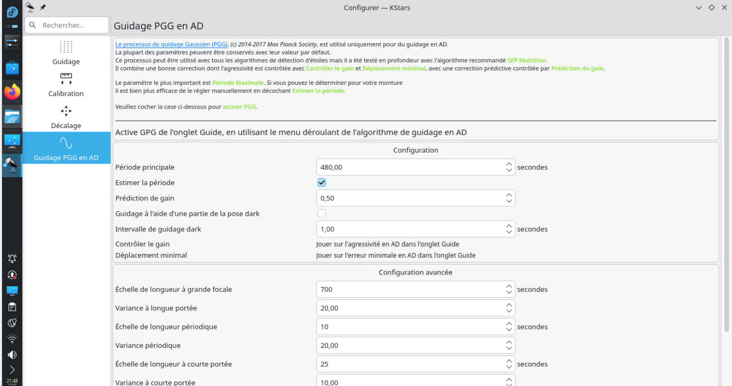

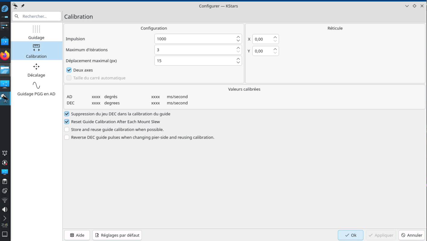

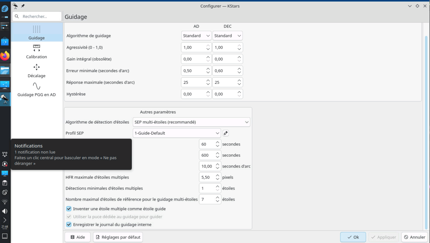

Au cas où j'ai fais des copies d'écrans des pages de paramétrage su module dans EKOS...

Tu ne dis pas avec quelle monture... mais bon. En mettant de côté le premier test (calibration ratée), tu as un problème de jeu sur l'axe DEC. C'est mécanique, pas logiciel. Déjà regarder de ce côté là.

Peux-tu me préciser ce qui, au vu des graphes, te fait dire ceci ?
Est-ce que par hasard, le diagramme de la calibration est significatif ?
Je vois que les points de la partie AD sont tous à peu près alignés alors que ceux de la partie déclinaison sont tous en vrac ...
Après, vu que c'est une monture d'occase et que je ne connais pas vraiment son histoire...
Elle a sans doute quelques tour de moteur à son compteur....
Je sentais bien le coup venir et je pense que la révision s'impose :think:
Messages : 16513
Tests Guidage / Ekos
Message par clouzot » 14 janv. 2026, 20:31
Oui, le graphe de calibration, et aussi la tête des corrections en DÉC avec une monture qui met pas mal de temps à réagir

Ah ?
comme sur le zoom ci dessous ? où on voit que les 2 impuls de correction de + de 10'' ne corrigent pas l'écart de 2,5'' ?
Copie d'écran_PhdLogViewer-zoomImpuls-20260111.png (38.3 Kio) Consulté 2238 fois
Messages : 16513
Message par clouzot » 14 janv. 2026, 21:43
C’est ça. Tu as un paquet d’impulsions de guidage auquel la monture ne répond qu’après plusieurs cycles. L’explication la plus logique c’est qu’il y a un jeu mécanique.

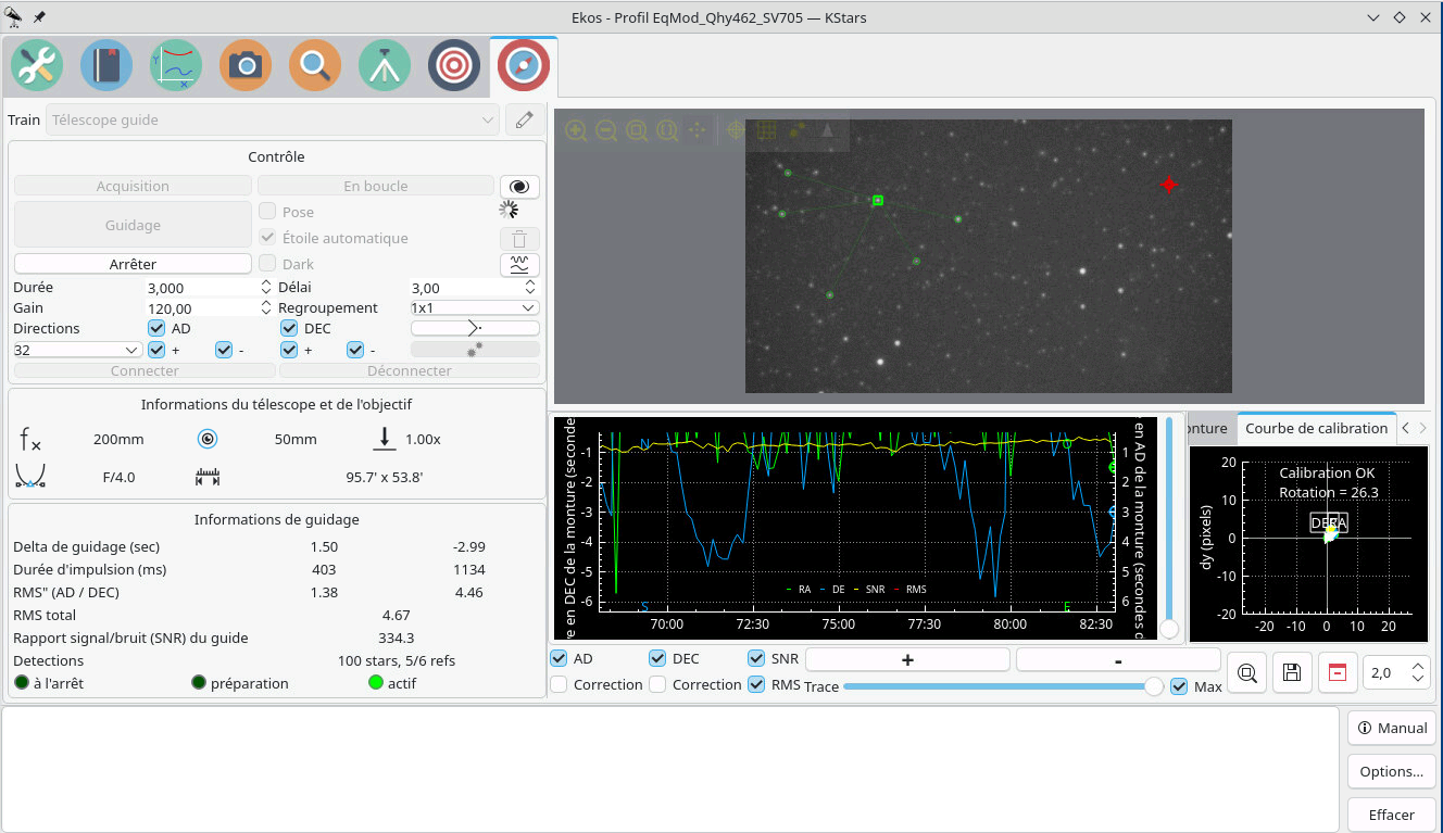

J'avais mis un délai de 3s pour l'acquisition de la caméra après l'impuls.. est-ce que la latence pourrait provenir de là ?

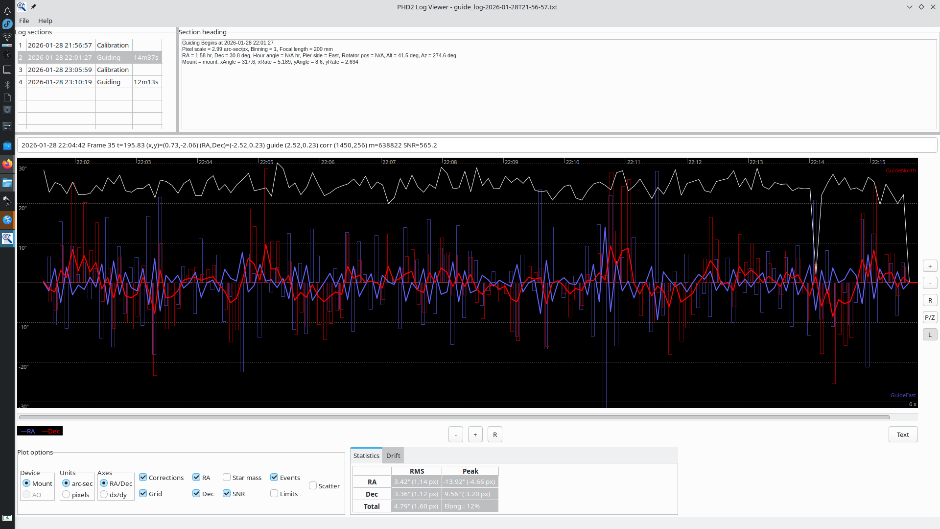

Pour le guidage voici le log visulaisé dans ph2dviewer..
J'a l'impression que les corrections en déclinaison sont plus efficaces (après le réglage de jeu de la VSF).
RMS AD 3.42" (1.14 px) RMS DEC 3.36" (1.12 px) RMS 4.79" (1.60 px)
:think:
Est-ce que ça pourrait s'améliorer en soignant plus l'alignment polaire ? :think:
RA Drift -0.09"/min, -0.03 px/min
Dec Drift -0.51"/min, -0.17 px/min
Polar Alignment Error 2.3'

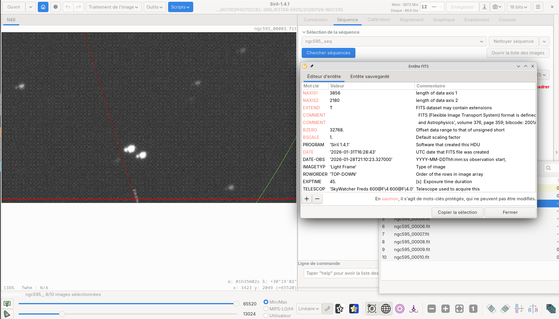

Concernant l'impact sur les prise de vue..
sur la 1ere subframe
ça semble correct....
mais sur la 3eme:
On voit un déplacement en AD (environ 1") pendant la prise de vue..
Ensuite ... si on regarde le reste des prises de la session on voit très peu d'étoile vraiment ronde ...
J'ai superposé "à la grosse" un echantillon de chaque sub sur le timeline du guidage.

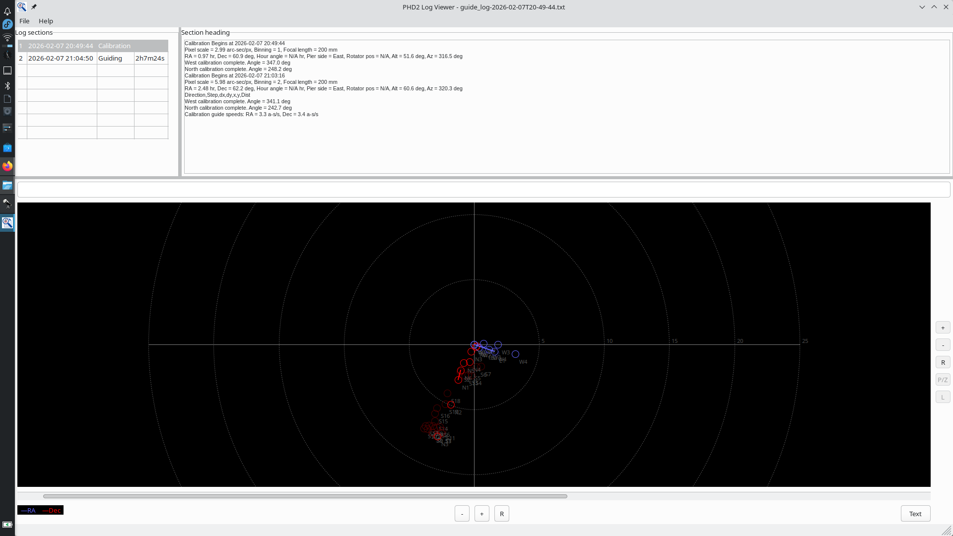

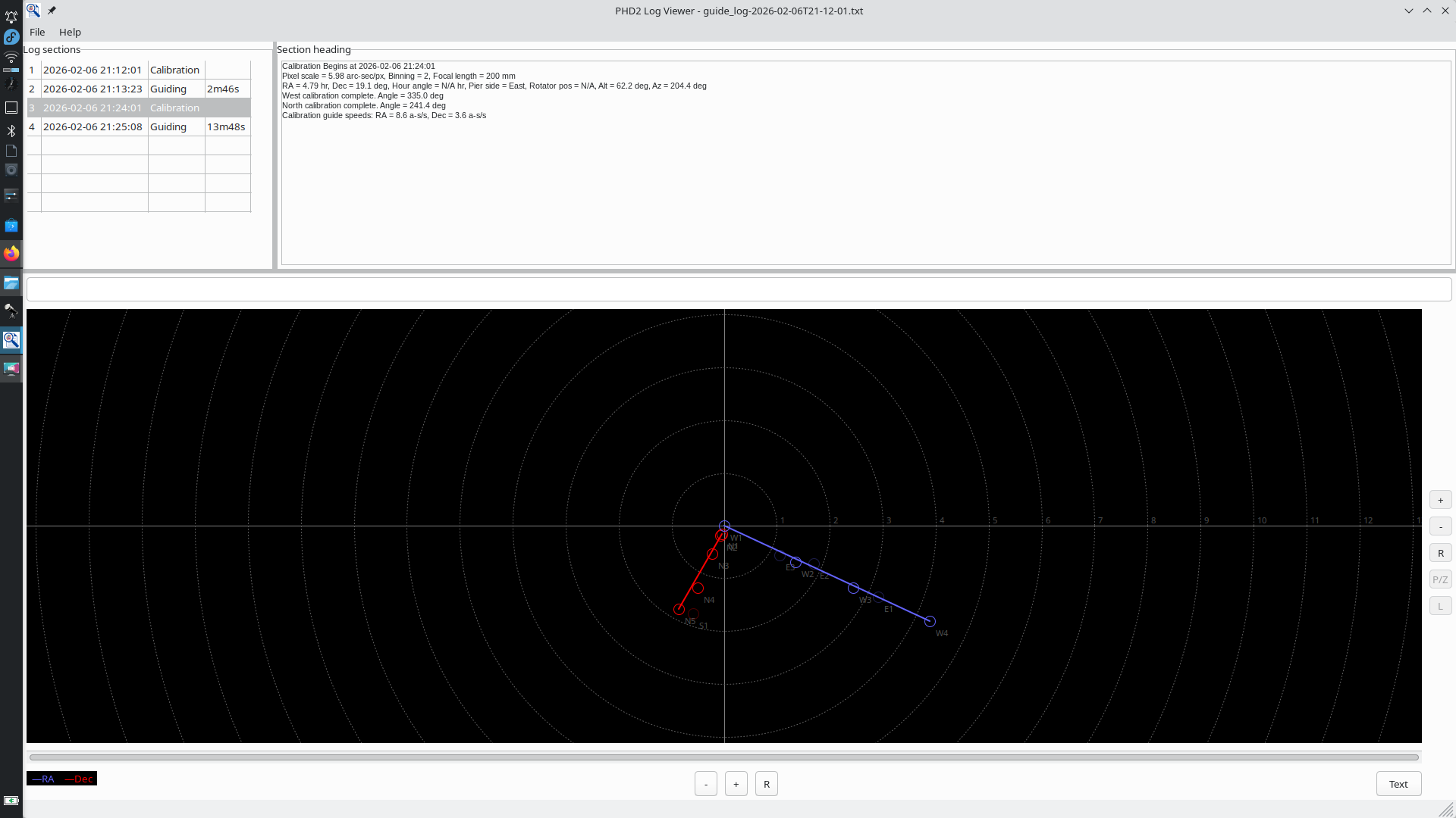

puis

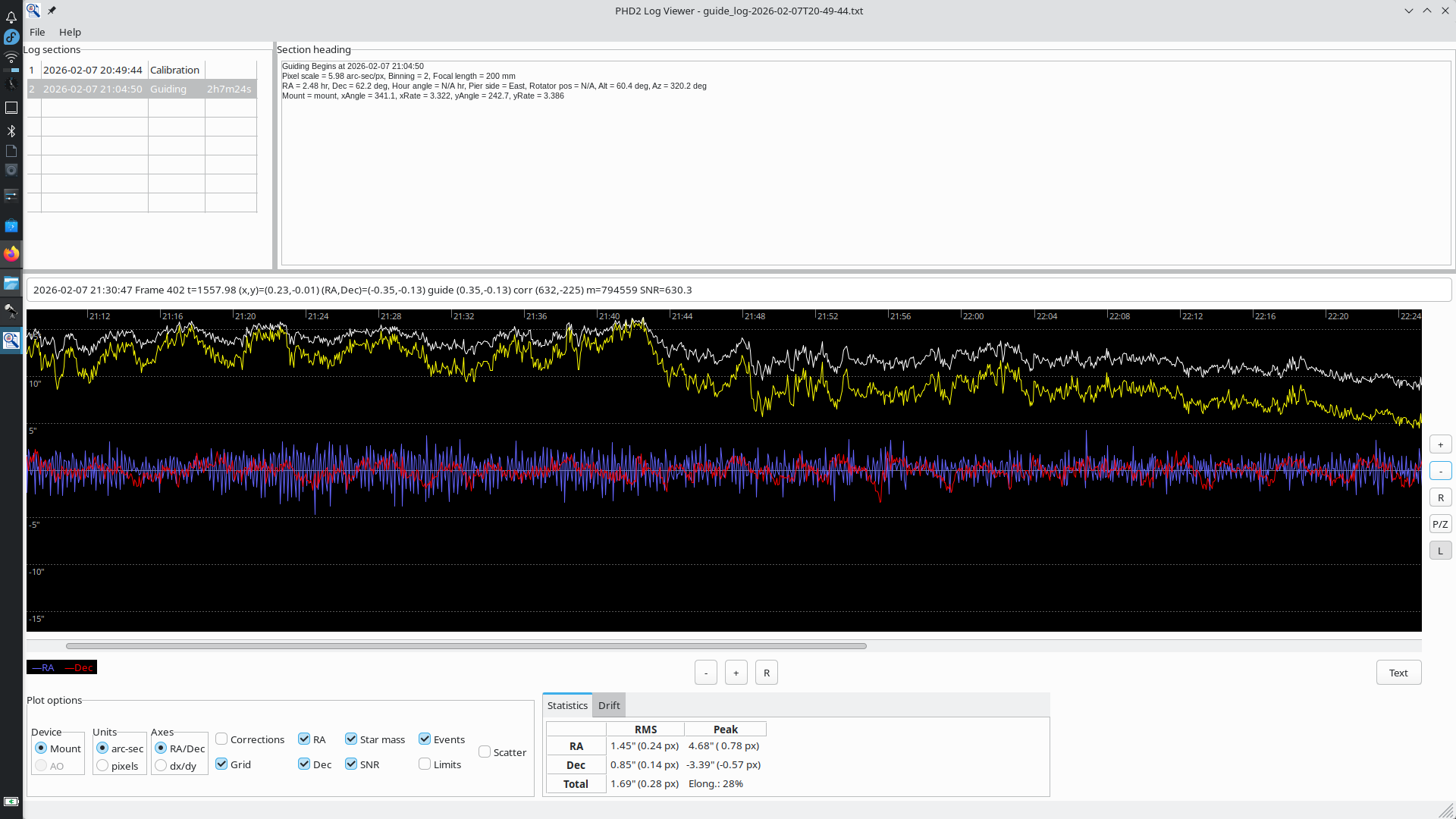

J'avais changé l'échantillonage de la caméra guide avec le bin 2x2
sur la session la plus longue j'arrive à uns RMS de l'ordre de la seconde d'arc.
cette fois ci j'avais soigné le MES et l'alignement polaire ..

J'ai l'impression, que ça progresse.. :clap:

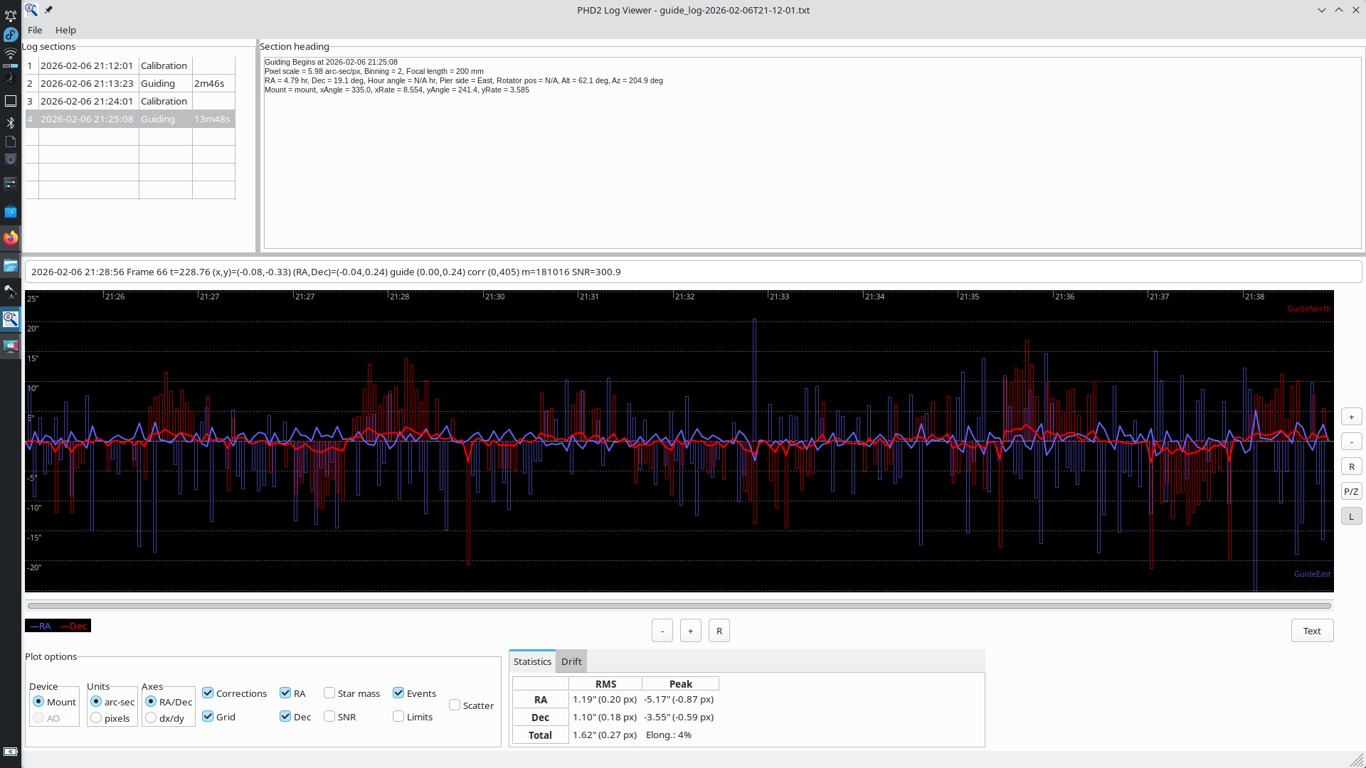

Message par FredWeber » 08 févr. 2026, 23:28
Retest hier soir.
Je crois que j'y arrive.
2h de guidage avec un RMS proche de la seconde

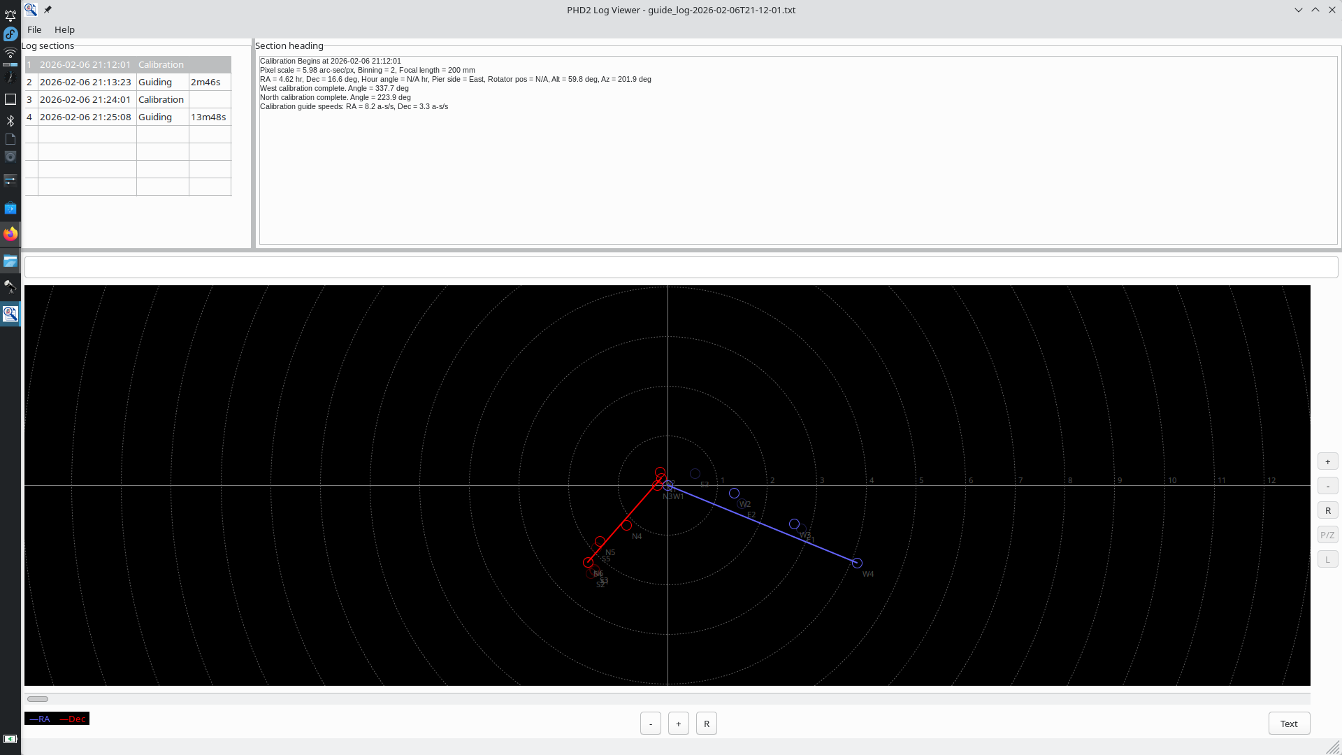

Sur l'ensemble j' constate que l'erreur moyenne en déclinaison est inférieure à la seconde.
Ce qui me fait penser que le réglage effectué sur la vsf de la déclinaison et le choix du binning 2x2 pour l'échantillonage de la caméra guide a réussi
