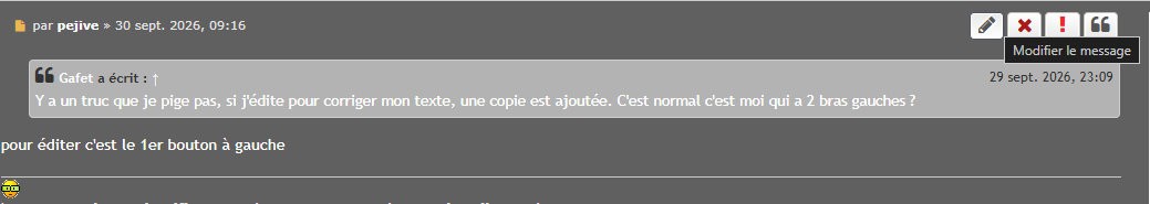

Y a un truc que je pige pas, si j'édite pour corriger mon texte, une copie est ajoutée. C'est normal c'est moi qui a 2 bras gauches ?
- Messages : 4729
- pejive
- Messages : 12043
- Localisation : banlieue de Bordeaux
aide sur OnStepX ?
pour éditer c'est le 1er bouton à gauche "Modifier le message"
Mais il n'est pas exclu que certaines choses bizarres puissent se produire
