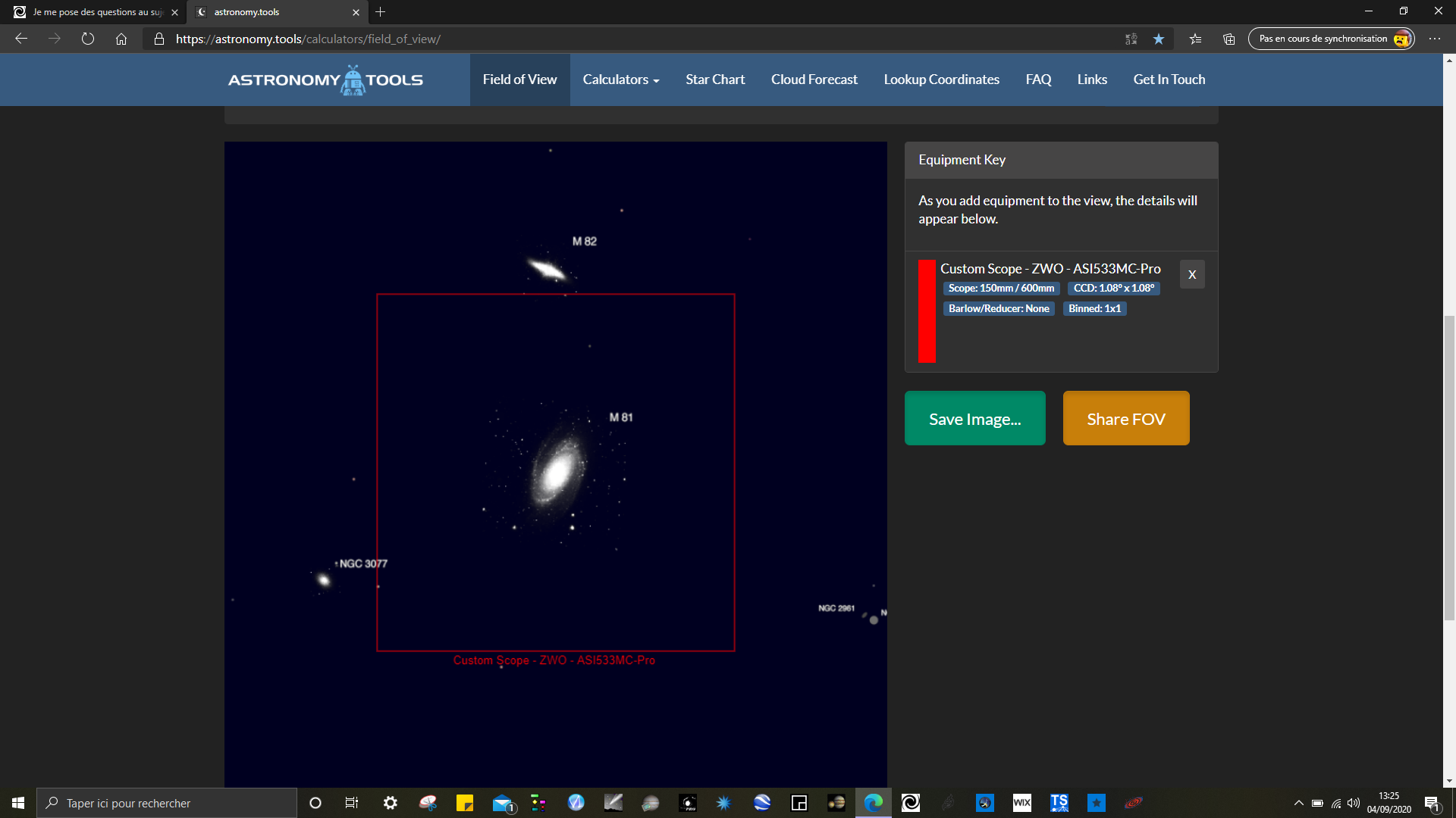

Et moi je répond juste pour ça :whistle::
Voilà grosso modo le champs que tu auras avec ta config 150mm F/4 + une 533
Avec ceci comme tu es sur du F/4 il te faut un correcteur de coma à cause des aberrations en bord de champs. ;)

Pour la focale de la caméra, je m'exprime mal, je me demande comment changer le "grossissement" de l'image capturée par la caméra, comme quand on change d'oculaire en visuel.
Et ça :whistle: :
Simplement en zoomant sur la photo... ;)

@mickyman23 tu as déjà trouvé comment je fonctionne, une capture d'écran et tout est clair :lol: ! Par contre niveau budget, le correcteur de coma attendra, je vais déjà essayer d'avoir des images dans un premier temps ! Je garde ta référence en mémoire ;)
