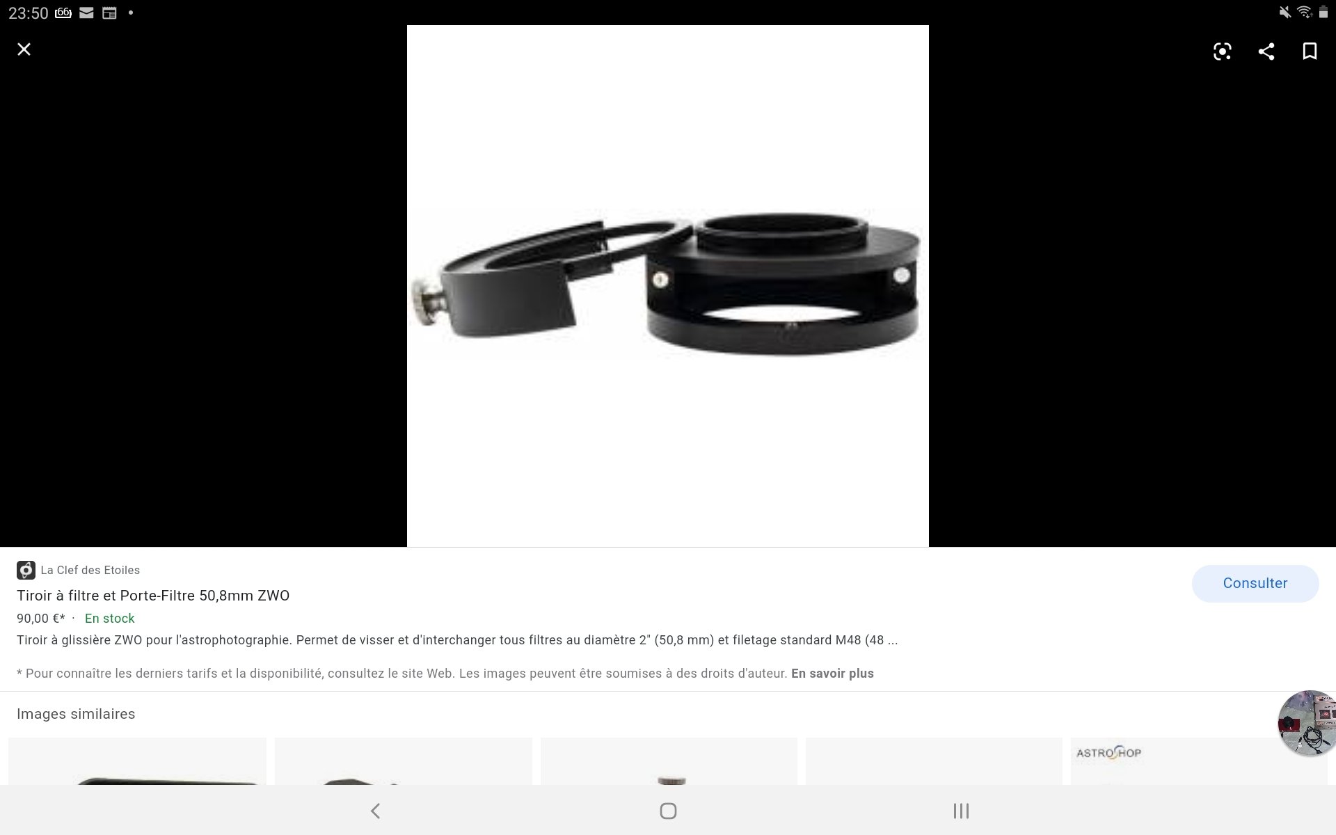

Message par ouki » 27 nov. 2020, 23:55
Genre comme ça
27 nov. 2020, 23:36
Enfin, petite question de novice : "M42" = 48mm de diamètre... mais du coup, c'est quoi comme filtre ? Les 2" (50 et quelques) ça ne rentre pas... et les 1,25" vont "baigner", non
M42 c'est un filetage mais pas de 48mm 42 mm
48mm c'est un filtre en 2 pouces ( en fait le coulant lisse fait 50,8)
