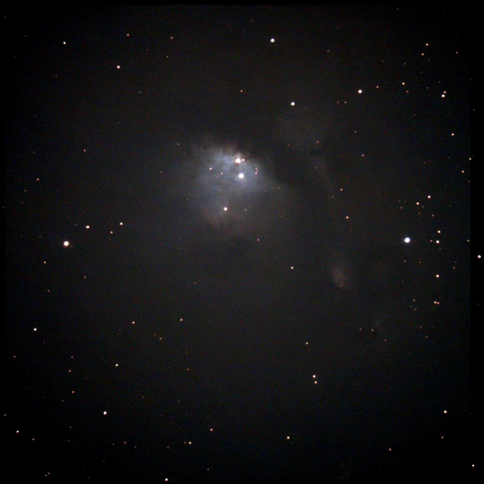

Je vous met 2 images (la première en passant si vous pouvez me dire de qu'elle nébuleuse il s'agit).
ma nébuleuse inconnue environ 7mn en pose de 5s de stack petit bord noir faite le 20, et galaxie oeuil noir env, 6 mn en pose de 2s faites dans la nuit du 22 au 23 enorme bord noir image sort rapidement du champs.
Je fais un alignement 2 etoiles sur ma monture advanced vx, lorsque je choisi avec la raquette, ma cible à chaque fois elle se retrouve au centre de mon écran mais sur la première la cible ne bouge quasiment pas la seconde elle sort du champs rapidement.
Je souhaites en comprendre la ou les raison : orientation vers le nord moins précis mise à niveau de la monture plus mauvaise ?
Sur mon site ciel degagé est ouest et sud mais je vous met une image du nord avec position de la polaire la je vais pas pouvoir utiliser sharpcap pour ma mise en station.
Light_Stack_154frames_mac ne je sais pas ce que c 'est_5sec_Bin1_-10.0C_gain360_2021-02-20_213618.jpg

Bon pour l alignement peux pas t aider par contre ta. Photo 1 on dirais M78 a priori

La belle inconnue c'est M78 et ses voisines
retouchée dans AstroSurface
Le barbecue est bien mis en station :mrgreen:

23 févr. 2021, 10:19
bonjour
çà débute fort :clap:
Sinon pour le télescope vérifier que le tube ne soit pas mis dans le mauvais sens sur la monture ?
Trop fort
Non seulement tu me dit ce que je vois mais en plus tu me montre que là ou pour moi il n'y a rien, il y a quelque chose et en plus cela porte un nom
Merci
