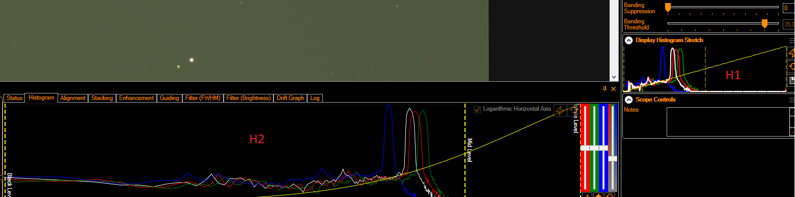

j'utilise le logiciel SharpCap et je n'arrive pas bien à comprendre comment il faut manipuler les histogrammes ni à me représenter clairement l'information qu'ils représentent.
Voici, ci-dessous, une capture brute faite avec une caméra ASI ZWO 224MC un soir où la lune était presque pleine: je n'ai rien touché sur les histogrammes.
Tout d'abord, sommes-nous d'accord pour dire que H2 est le même histogramme que H1: il représente la même information ?

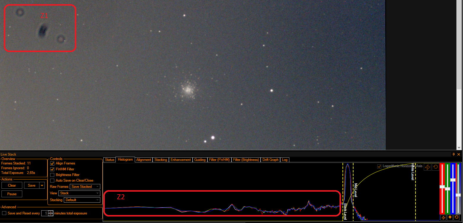

Maintenant la même image après que j'ai appuyé sur les boutons "auto colour balance" et "Auto stretch" sur l'histogramme H2
Que représentent les barres verticales "Black level", "mid level" et "white level".
J'avais cru comprendre que les histogrammes représentent le nombre de pixels qui ont la même "luminosité". Donc tout à gauche les pixels "noirs" et à droite les pixels qui ont collecté le plus de lumière.
De façon certainement erronée, je me dis que, vu où la barre "Black level" est positionnée, cela devrait "exclure" tous les pixels de la zone Z2.
Or comme ce sont les pixels les plus "noirs" l'image devrait s'éclaircir et c'est l'inverse qui se produit. Si je mets la barre "Black level" à gauche l'image devient presque tout blanche.
Qqun saurait m'expliquer ces barres et la façon de jouer avec ?
Question annexe, que représente la zone Z2 : la pollution lumineuse ? autre ?
Autre question : les taches dans la zone Z1, d'après vous, ce sont des poussières ou autre chose ?
Merci

Z1 : poussière sur la vitre devant le capteur; utiliser un pinceau spécial nettoyage ou un coup de bombe à air sec
Non. H2 est l'histogramme des prises unitaires empilées. Les réglages de black-mid-white level que tu fais dessus vont modifier la luminosité des pixels, ce qui se verra ensuite sur H1 (qui est l'histogramme de ce qui est affiché réellement à l'écran). Il suffit de bouger un réglage sur H2 pour voir H1 se modifier en direct.
Un réglage qui va :
- rendre noirs tous les pixels moins brillants que "Black level"
- rendre blancs tous les pixels plus brillants que "White level"
- choisir une courbe de variation entre ces deux niveaux, par l'entremise du "Mid level"
Non justement. Plus tu mets Black level à droite, plus nombreux seront les pixels de l'image assignés au "noir". Donc plus ça s'assombrit.
Non, c'est le bruit de ta caméra. Il est uniforme et aléatoire, bien réparti entre différents niveaux de luminosité, comme il se doit. La pollution lumineuse (en fait, ton "fond de ciel") apparaît comme la bosse que tu vois juste à droite de Z2
Oui. L'utilisation d'un flat (voir le tuto à ce sujet) saura les enlever
Mais alors pourquoi s'arrête-t-il à la bosse après Z2 ? On ne le voit plus de l'autre côté de la bosse.
Un flat saura le faire, certainement. Mais qui saura faire ce flat à la maison ? ;)
J'essaierai quand j'aurai passé le "level débutant qui cliqouille partout".
En attendant je pense que le nettoyage de la vitre du capteur sera plus à ma portée.

Plutôt que des lingettes, une « poire » à air, trouvable un peu partout (Fnac, Amazon) et un pinceau antistatique pour commencer. Ensuite seulement du produit s’il reste des traces grasses (doigts…)
H2 ne semble s’arrêter que parce que le signal est faible par rapport à la pollution lumineuse, mais si tu pouvais zoomer comme dans le soft ZWO tu verrais des choses (petits pics isolés correspondant aux étoiles, par exemple)
